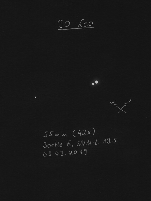

90 Leo
Bei 42x A und B ziemlich dicht zusammen bei sichtbarem Helligkeitsunterschied. Weit ab die viel schwächere Komponente C. Alle drei Komponenten liegen fast auf einer Linie. Sehr schöner Anblick.

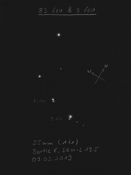

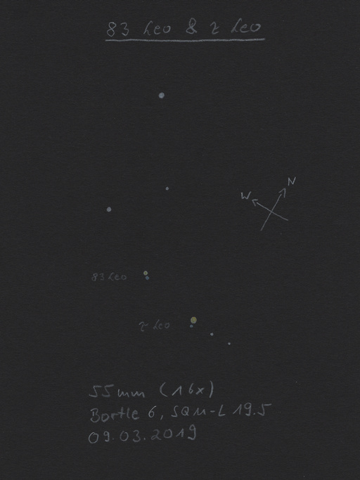

83 Leo & tau Leo
Zwei wunderschöne Doppelsterne in sehr schöner Umgebung. Beide zeigten einen leichten Farbkontrast. Die B-Komponenten wirkten grau-bläulich, die A-Komponenten weiß-gelblich, wo die von tau Leo noch einen Hauch Orange zeigte.

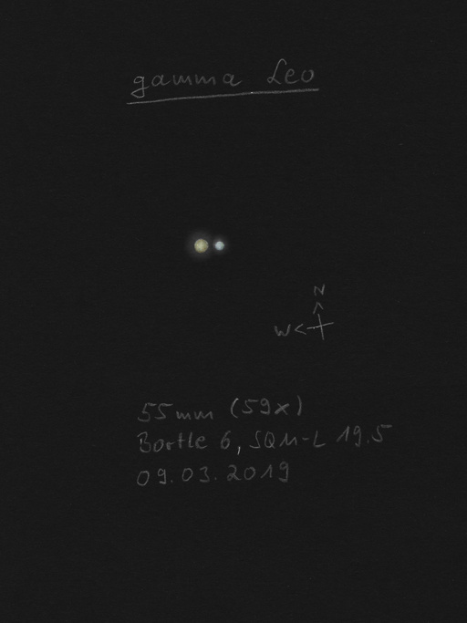

gamma Leo
Diesen habe noch einmal bei 59x beobachtet und genauer auf die Farbe geachtet: A wirkte gelb-orange, B weiß-bläulich.

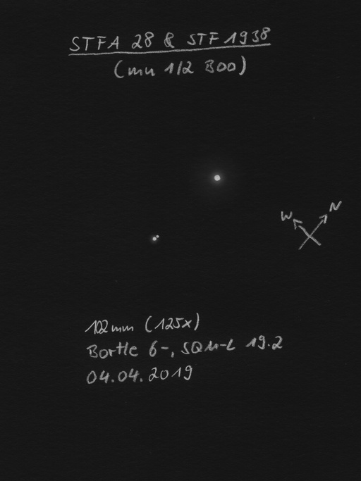

mu 1/2 Boo (STFA 28 & STF 1938)
Ein sehr schönes Dreifachsystem! Zuerst hatte ich nur das weite Paar (STFA 28) im 70mm-ED-Refraktor bei 22x beobachtet: Auffällig, großer Abstand und Helligkeitsunterschied. A: weiß-gelblich, B: grau. Später habe ich dies mit dem 4-Zoll-ED-Refraktor gezeichnet und auch die engere Komponente erfasst.

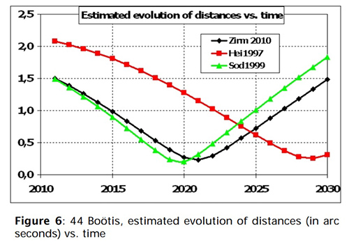

> 44 Boo
44 Boo - Den hatte ich mir in der Sissy Haas herausgesucht und mit dem 70mm ED-Refraktor versucht. Im Buch von Sissy steht dieser Doppelstern mit 1.9" Abstand drin. Wohl ein Fehler, denn im WDS ist er mit 0.9" angegeben.
> 44 Boo - ...steht sogar im Karkoschka als Doppelstern 5m1 und 6-7m (var.) mit stark abnehmenden Komponentenabstand in den letzten 15 Jahren. Aktuell (2020) wird er mit 1,8" Abstand angegeben.
Die Winkeldistanz ist halt stark zeitabhängig: Nach einer neuen Orbitanalyse von Henry Zirm in Jena sollte der Abstand jetzt sogar nur noch 0,2" betragen:
The Rapid Convergence of 44 Boötis ...
The current (2010) separation of the components of 1.6 arcsec is expected to approach 0.2 arc seconds in the next 10 years.
winnie
Mitglied
Moin Peter!
Aha - dann haben also zwei Quellen (Karkoschka & Haas) falsche bzw. veraltete Bahndaten verwendet, so wie ich das jetzt verstehe. Danke für die Aufklärung! (y)
P_E_T_E_R
Mitglied
Hallo Micha,
der von S. Haas angegebene Winkelabstand von 1,9" gilt für das Jahr 2004 und basiert anscheinend auf Orbitparametern von Söderhjelm (*). Keine Ahnung wie das beim Karkoschka ist.
In Grafik unten ist die zeitliche Entwicklung der Winkelabstände von 44 Boo für verschiedene ältere Parametrisierungen zusammen mit der neueren von Zirm (**) dargestellt.
Gruß, Peter
(*) Söderhjelm, Staffan, 1999, Astronomy and Astrophysics, v.341, 121-140.
(**) Zirm, Henry, Journal of Double Star Observations, Vol. 7 No. 1 January 1, 2011, Page 24
Image Credit: Henry Zirm
