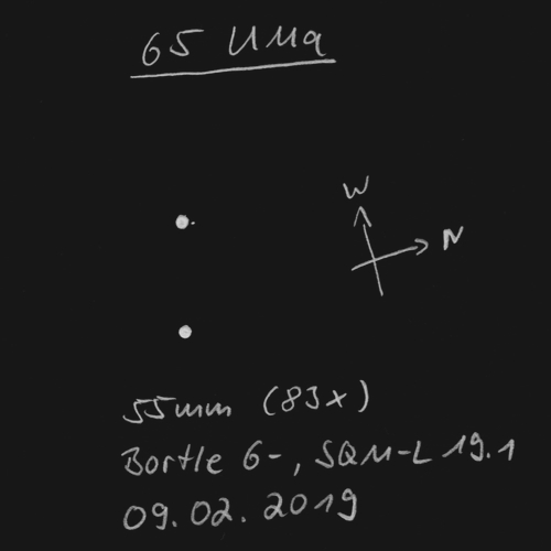

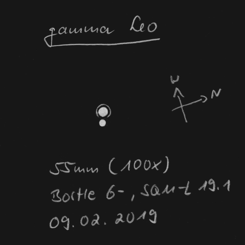

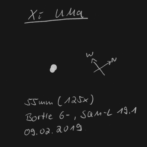

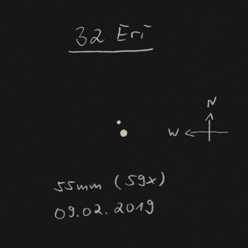

Ich habe heute 4 Doppelsterne mit dem 55mm Refraktor beobachtet und gezeichnet. Besonders schön waren 32 Eri (Farbkontrast) sowie gamma Leo.
Robert Zebahl
Hier noch meine Beschreibungen zu den Doppelsternen:
32 Eri:
Ich habe diesen Doppelstern am 06.02. und 09.02. beobachtet:
Bei 27x trennbar, aber recht dicht zusammen mit sichtbarem Helligkeitsunterschied. Es konnte schon ein leichter Farbunterschied erkannt werden. Bei 56x war der Farbkontrast sehr schön: Die hellere Komponente erschien leicht gelblich, die schwächere leicht bläulich. Sehr empfehlenswert! Die Zeichnung entstand wenige Tage später bei einer weiteren Beobachtung.
gamma Leo:
Bei 38x trennbar, aber sehr dicht zusammen bei deutlichem Helligkeitsunterschied. Ab 56x wunderschöner Anblick beider Komponenten, deren Farbe ähnlich war.
65 UMa:
AB-D einfach trennbar bei großem Abstand und sehr geringem Helligkeitsunterschied. Die D-Komponente zeigte Tendenz ins Bläuliche, die hellere (AB) minimal gelblich. Bei hoher Vergrößerung ist dann auch die schwache C-Komponente erkennbar, welche als schwaches Pünktchen erscheint.
xi UMa:
Bereits bei 83x als '8' erkennbar. Bei 125x konnte schön die Überlappung der beiden Beugungsscheibchen gesehen werden. Ein leichter Helligkeitsunterschied war erkennbar.
Hinweis: Der Winkelabstand wird in den kommenden Jahren größer. Im Jahr 2017 wurde er mit 1.9" angegeben.

Hallo Robert,
Mich hast Du auch angesteckt. Ich habe vorhin ausgiebig 32 Eridanus angeschaut. Im 90mm Apo bei 30x gerade so mit schwarz dazwischen getrennt ohne grossen Farbkontrast, bei 48x deutlich getrennt und auch die Farben kommen besser. Im 140mm Maksutov bei 75x dann ein satter Farbeindruck so wie auf Deiner Zeichnung. Wunderbar - ich liess genüsslich das farbige Paar mehrmals durch das ganze Okularfeld von links nach rechts laufen.
Aber sag' mal: Dein Zeichnung ist mit einem 55m Achromaten. Du musst tolle Augen haben, ich brauchte wirklich die 140mm Öffnung (mit einem sehr guten System) für diesen Farbeindruck.
Beste Grüße, Christopher
Robert Zebahl
Lieber Christopher,
schön von dir zu lesen :)
Ich habe bei der Beobachtung von Kohlenstoffsternen mit anderen Beobachtern festgestellt, dass der Farbeindruck sehr verschieden ist. Das gilt dann natürlich für Sterne im Allgemeinen. Auch muss man die Farbdarstellung am Monitor berücksichtigen. Nicht umsonst schwören manche Fotografen auf farbkalibrierte Monitore.
Und natürlich ist es schwierig, genau den Farbeindruck in der Zeichnung wiederzugeben. Ich habe versucht, die Farben möglichst dezent aussehen zu lassen.
Liebe Grüße,
Robert

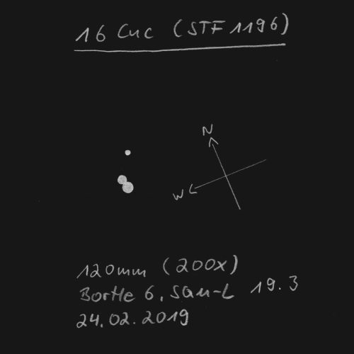

Vor einigen Tagen habe ich den Dreifachstern Zeta Cnc im 120mm-f/5-Refraktor beobachtet. Diese Öffnung war nötig, da die beiden Komponenten A & B nur ca. 1.1" auseinander liegen. Er ist neben 12 Lyn einer der schönsten Dreifachsterne, die ich bisher beobachtet habe.
