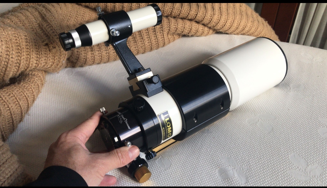

Moinsen, war eben noch kurz mit dem 80/1200 AS/Butenschön auf dem Balkon und kurz auf Izar und pi Aquilae "gehalten". Naja, so eine AS-Optik ist schon was Feines; "zerlegte" sie mit Izar / Boo (2m6/4m8; 2"7) doch herrlich im 9er und 7er Genuine Ortho in die rötlichen und blauen Komponenten.
Und nun auch nochmals der ja hier im Thread schon angesprochene pi (52) Aql mit seinen 1"42 Distanz: Auch der wurde von den 80mm im bei 133fach(9mm) und 171fach (7er) mit einem ganz feinen Zwischenraum getrennt. Dawes lässt grüßen, AS/Buti grüßt zurück ;-) . Natürlich, wenn die Luft mal ruhig war. Schon der Knaller. Immer wieder. Abschliessend schlurfte noch der Saturn ins Gesichtsfeld und bot in den genannten Vergrößerungen eine schon sichtbare Cassini-Teilung und zwei Monde. Sozusagen der Nachtisch einer kurzen Balkonrunde.
Greetz Hannes

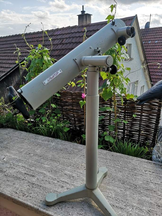

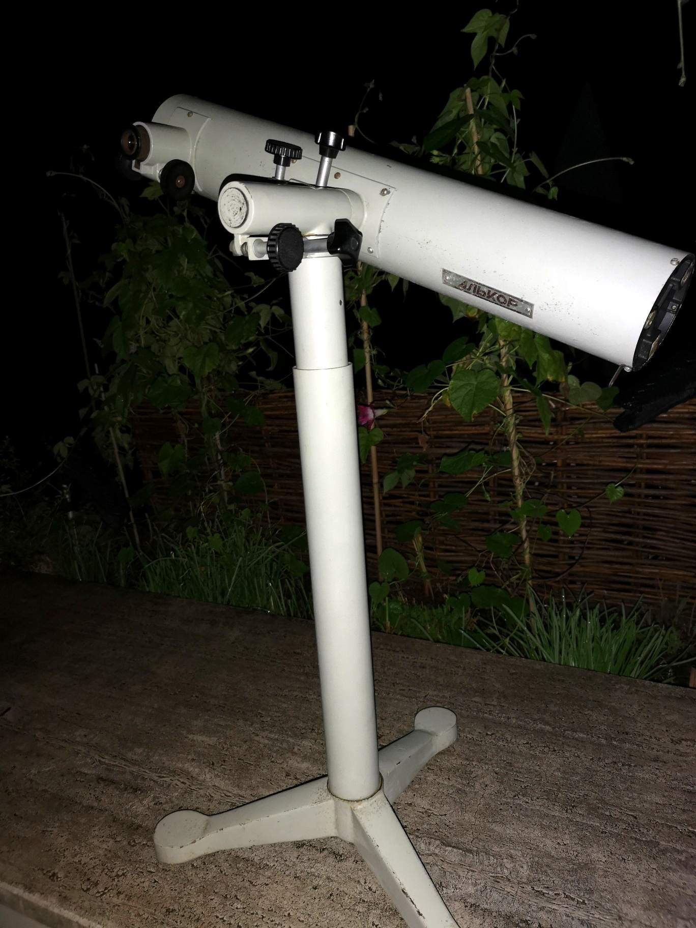

wenn auch "Doppelsterne in kleinen Reflektoren" geht ... Hab seit Kurzem einen TAL "Alcor" 65/502mm. Der kleine "Russe" - echt feines Teil. Musste zwar erstmal wieder "in Schuss gebracht" werden, aber nun "läuft" er. Und das richtig gut. Gerade auch am Doppelstern. Da das mitgelieferte 15er Ramsden-Okular ohnehin nicht viel taugt und zudem die Glasoberflächen angegriffen und etwas eingetrüb sind, habe ich mir aus Mikroskopokularen (23.2er Steck; gut, wenn man immer welche im Hause hat), Ersatz gebaut. Mit einem 10x/25mm, 16x/15.6er und einem 25x/10mm Okular. Und das funktioniert gut!
DS
Zunächst einmal naztürlich die epsilons in der Leier(2"7 & 2"3) : Beide richtig schön getrennt im 15.6er plus 2x Barlow (die übrigens nicht schlecht ist!) plus Abstandshülse, die im Verbund für ca 130fache Vergrößerung sorgt.
Dann Izar im Bootes: auch den meine ich, getrennt zu haben (2m7/4m8 2"6), aber an dem Abend war de Luft etwas unruhiger, somit das Bild wabbeliger. Und die blaue Komponente befand sich genau im ersten Beugungsring.
Ich testete dann auch den für 65mm natürlich untrennbaren pi Aql (1"42): der war dann in Kombination mit dem 10mm Okular (ca 190-200fach) länglich zu sehen.
Den "Knaller" gab es heute morgen vor der Arbeit; eta Ori (ca 1"85): schon bei ca 130fach gut getrennt mit kleinem Zwischenraum. Whow, der TAL macht seinen Job wirklich gut. Dawes wäre ja 1"74 für 65mm; und bei nur 0"11 darüber mit Zwischenraum ... richtig gut.
Greetzles Hannes

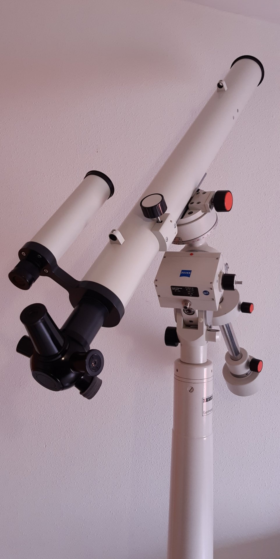

Hallo alle zusammen.
Das Thema der Doppelsterne, mit dem Sie sich hier beschäftigen, ist großartig!
Die Beobachtung von Doppelsternen ist ein weiteres meiner großen Hobbys in der Astronomie. Um sie zu beobachten, sind meine bevorzugten Teleskope mein ZEISS Telementor 63/840 und das LOMO 80 /600. Es sind zwei hochwertige Teleskope, und das Ergebnis ihrer Bilder ist immer sehr gut.
Grüße José

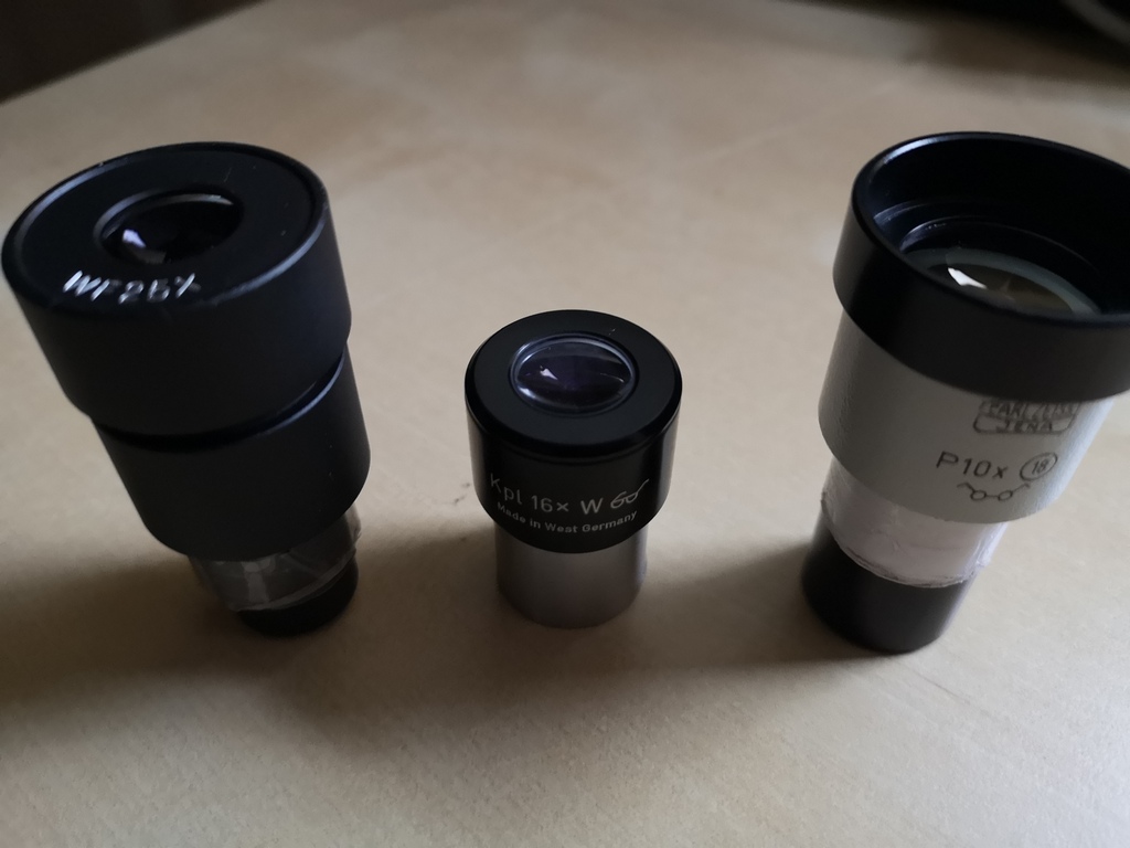

Kleine Teleskope sind ideal für die Beobachtung von Doppelsternen, sie sind nahezu unbeeinflusst von den Turbulenzen der Atmosphäre. Deshalb können sie an allen Himmelsarten eingesetzt werden, ob auf dem Land oder in der Stadt.
Meine Lieblingsokulare zur Beobachtung von Doppelsternen sind die von Carl Zeiss Jena:
O-4mm
O-6mm
O-10mm
O-16mm
O-16mm mit Absehen
O-25mm
O-25mm mit speziellem Absehen.
Huygens M44, 40 mm
Zoom Nagler 2-4mm
Zoom Nagler 3-6mm
Vixen HR 1,6 mm
ZEISS M44 2x
Powermate 2,5x
Powermate 5x
Damit bekomme ich alle Arten von Vergrößerungen, die zum Beobachten notwendig sind, von einfachen Doppelsternen bis zu den schwierigsten.
