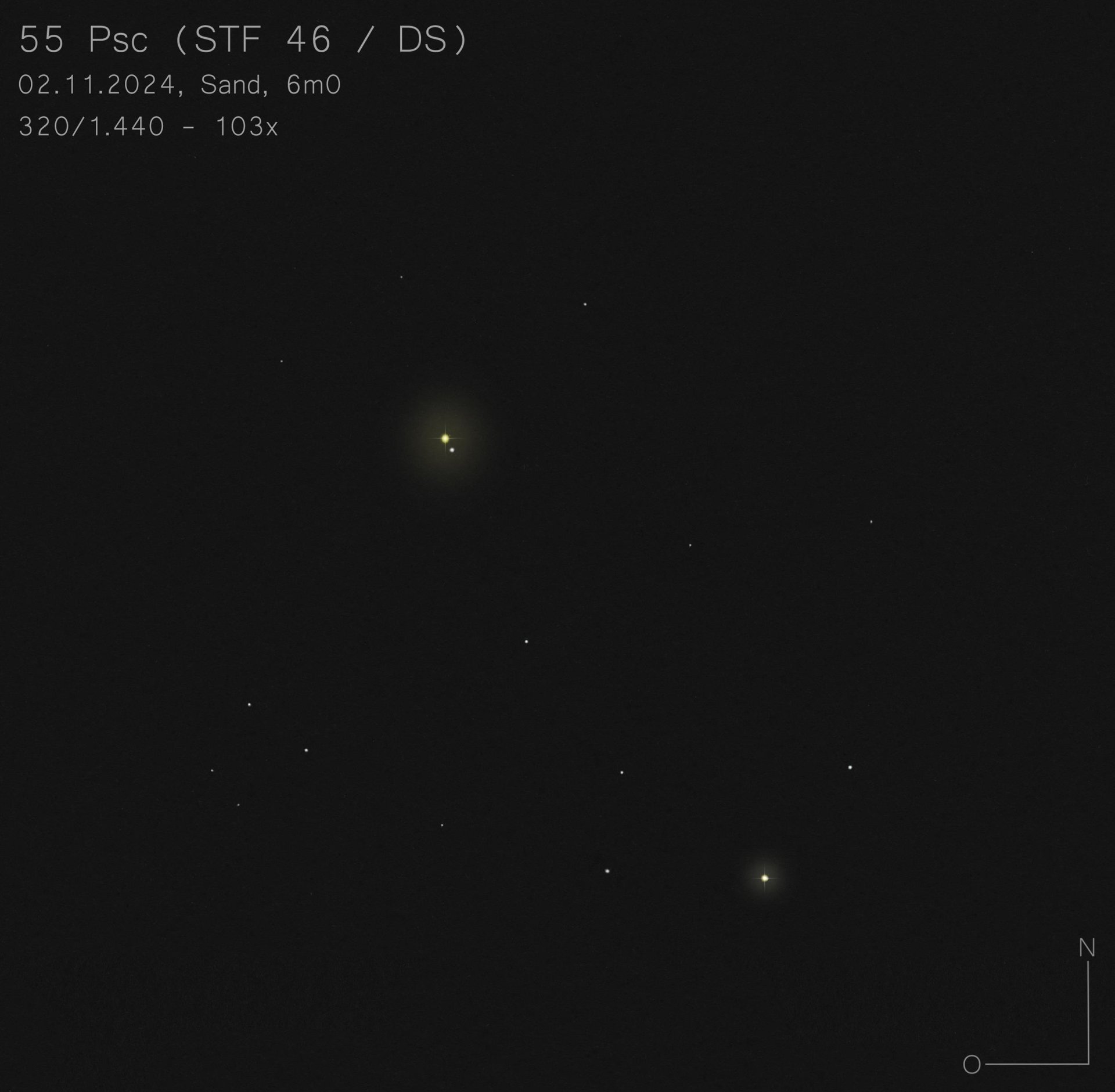

Aktuell gut beobachtbar am herbstlichen Abendhimmel ist 55 Psc:
Komponente A (5m6) strahlt so hell und leuchtend gelb, da wird B (8m5) blass vor Neid.
Ein schönes enges Pärchen, 6,6" Abstand sind ideal für kleine Refraktoren.

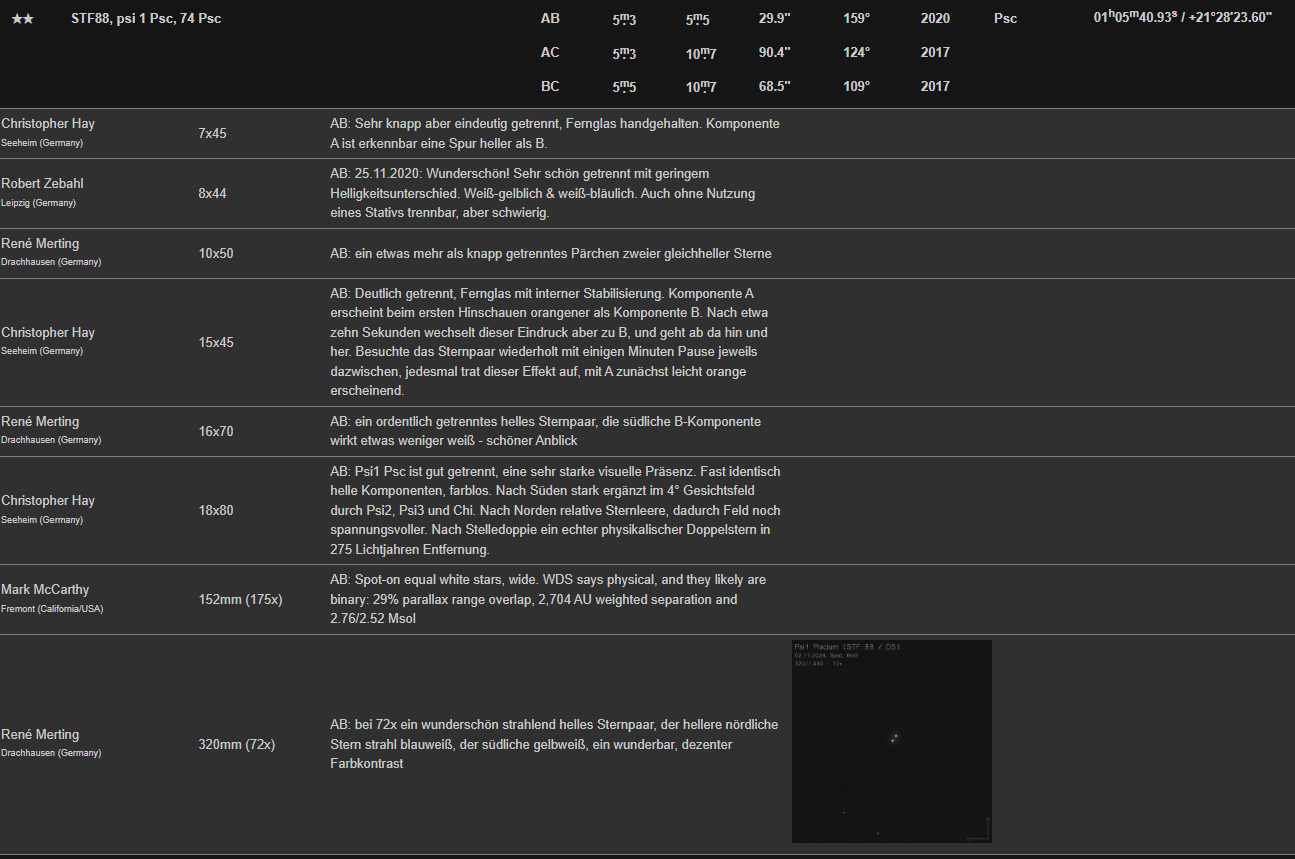

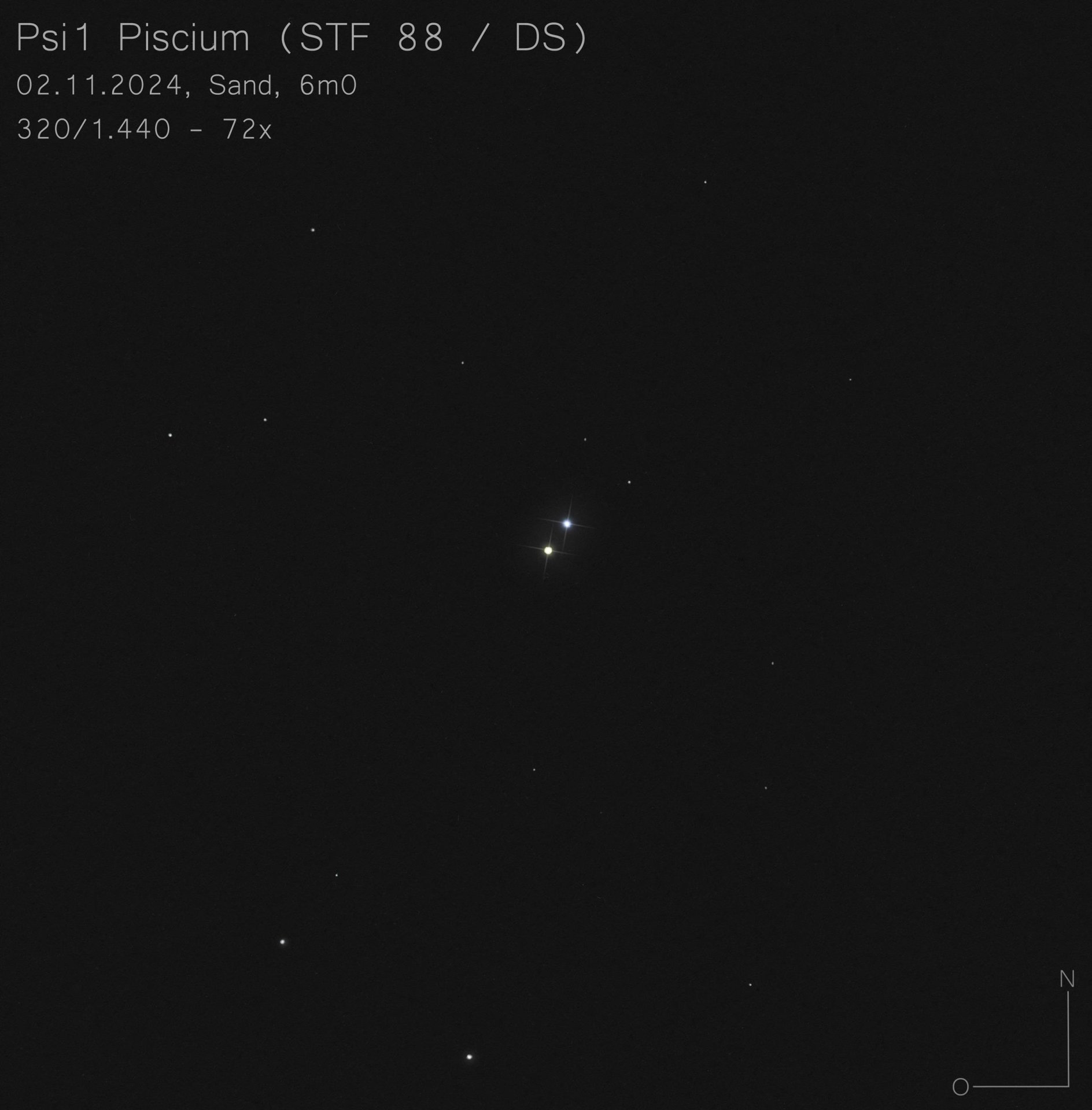

Der Doppelstern ψ1 Psc hat mich besonders fasziniert:
Uh, an meinem Bildschirm sehe ich es, ich hoffe nur, ihr könnt es auch sehen.
Wenn nicht, dreht etwas die Helligkeit höher und oder neutralisiert den Weißabgleich.
Die beiden Burschen sind 5m3 und 5m5 hell und haben lt. StelleDoppie die Spektralklassen B9.5V (blau-weiß) & A0V (weiß).
Und doch zeigen beide einen wunderschönen, dezenten Farbkontrast blauweiß & gelbweiß. Ich denke, das wird bewirkt durch den Komplementärkontrast.
Blau gegenüber liegt ja Orange und weil B sich nicht wehren kann bei so viel Strahlkraft, wirkt er gelblich, statt reinweiß.
Na zumindest mit meinem Ninja konnte ich mich nicht satt sehen. Bin gespannt, wie die beiden Sterne in kleinen Teleskopen wirken.

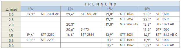

> ob man mit dem FG freihändig beobachtet oder auf Stativ
Also, was ichbisher über tiefergehende FG-Beobachtung gelesen habe - auch die Beschreibungen in Büchern dazu - würde es für mich gar Sinn machen, an DS mit Glas freihändig heranzugehen. Allein schon der Detailgewinn bei der Stativbeobachtung ist mehrfach nachgewiesen und im Grunde auch logisch. Niemand würde auf die Idee kommen, ein Teleskop freihändig zu benutzen, um es mal überspitzt auszudrücken.
In einem Buch gibt es doch eine berühmte Vergleichstabelle dazu, daran waren AFAIR auch nur Zeiss-Gläser beteiligt. Ich muß das mal raussuchen...

Micha, Du sprichst mir aus der Seele, ich habe meine Erfahrungen vor einiger Zeit mal hier zusammen gefasst.
Was den Grenzgrößengewinn bei Sternen betrifft, kann ich Aussagen treffen. Es sind 1 bis 1.5 Magnituden!
Eine Tabelle zum Trennungsvermögen von Ferngläsern habe ich auch gemacht, ist aber nur Faustformelmäßig zusammengestellt:

Ha, da haben wir mal einen Disput, Rene! Du findest es ineffizient, dass ich Handferngläser ausschliesslich freihand nutze. Während ich nicht den Sinn darin erkenne, Dinge mit einem Handfernglas machen zu wollen die schon das kleinste Teleskop besser kann. Der Witz eines Handfernglases liegt in der Beweglichkeit, im freien Schwenken am Himmel. Wozu diese Beweglichkeit wegnehmen und in Konkurrenz mit dem Teleskop treten?
Es sei denn, ich wollte Felder zeichnen, die in dieser Größe nicht mit einem Teleskop realisierbar sind. Dann und nur dann würde es für mich Sinn machen, ein Handfernglas auf einem Stativ zu befestigen. Du zeichnest ja viel. Vielleicht geht es im Kern darum, und nicht nicht wirklich um die Logik "auf Stativ mehr Trennungsvermögen"? Meine Logik: wenn Stativ und superleichtes Gerät dann gleich ein kleines Teleskop, das wiederum viel mehr Trennungsvermögen liefert.
Ich gehe noch weiter: Wenn ein Fernglas auf einem Stativ befestigt wird hört es auf, ein Fernglas zu sein, und wird ein Doppelteleskop. Doppelteleskope schätze ich sehr und kenne ihre Vorzüge bestens. Gerade darum: bevor ich mit einem auf 10x oder 18x begrenztes 50mm oder 70mm Doppelteleskop mich mit den massiven Nachteilen der Geradsichtigkeit plage, schnalle ich lieber ein Doppelteleskop mit 90-Grad Einblick, freier Okularwahl und 70mm Öffnung aufs Stativ, das in allen Belangen viel mehr zeigt.
Beste Grüße, Christopher
PS: Deine obige Tabelle ist viel zu pessimistisch. Siehe hierzu z.B. meine Freihandtrennung von Psi1 Psc, die Du in Post #292 dokumentierst. 30" bei 7x - nicht 10x, wie die Tabelle nahelegen würde. Mit einem 30 Jahre alten Fernglas und 63 Jahre alte Augen, ohne Tricks, nicht vorher die Augen mit Mond oder Lampe geblitzt.
Nein, warum? Ein FG ist schon durch seine geringe Vergrößerung einem Teleskop mit gleichem Objektiv-DM und optimaler Vergrößerung (0,7 bis 1,0 mm AP) auflösungstechnisch unterlegen.

Ich füge nun doch schon mal meine Tabelle zur Trennung von Doppelsternen bei stativgebundener Beobachtung in Abhängigkeit vom Helligkeitsunterschied beider Sterne bei, auch wenn sie gerade bei den kleinen Vergrößerungen noch nicht vollständig ist und bei den hohen Vergrößerungen noch Optimierungsbedarf besteht:
Bei 15x und 18x liege auch ich unter den Trennwerten meiner Tabelle in #295. Dort habe ich, vorsichtig wie ich bin, die Faustformel 300/Vergrößerung verwendet.
