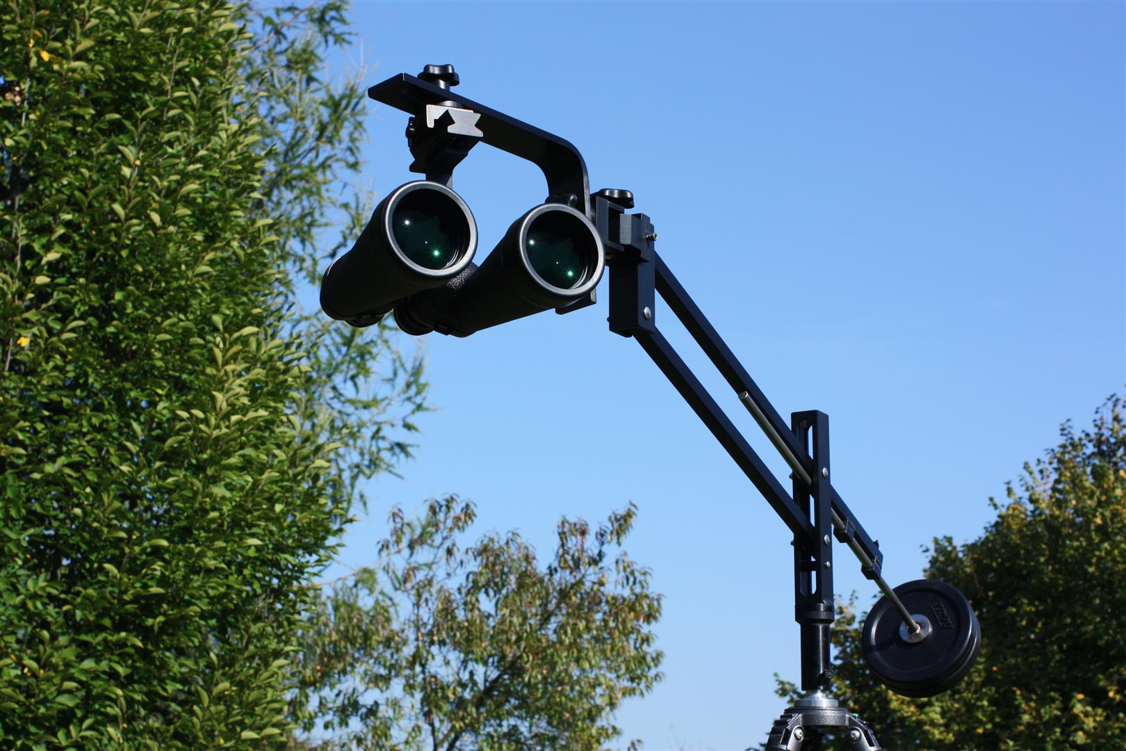

Die Bequemste - Parallelogrammmontierung
+ extrem flexibel und problemlose Zenitbeobachtung möglich
- aber auch die sperrigste und schwerste
Wer viel Platz im Haus oder der Garage … und im Auto hat, greift zu dieser Lösung.

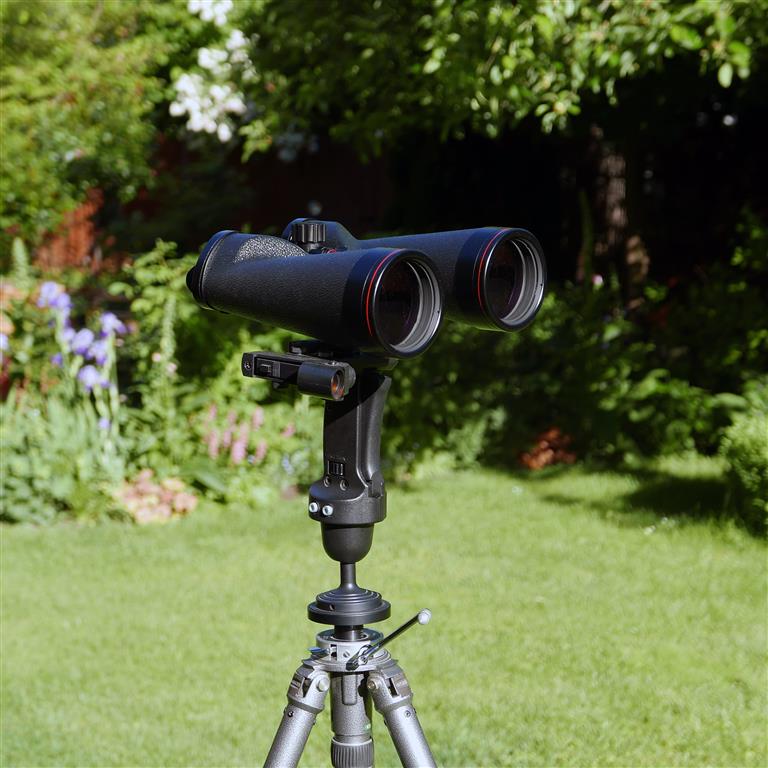

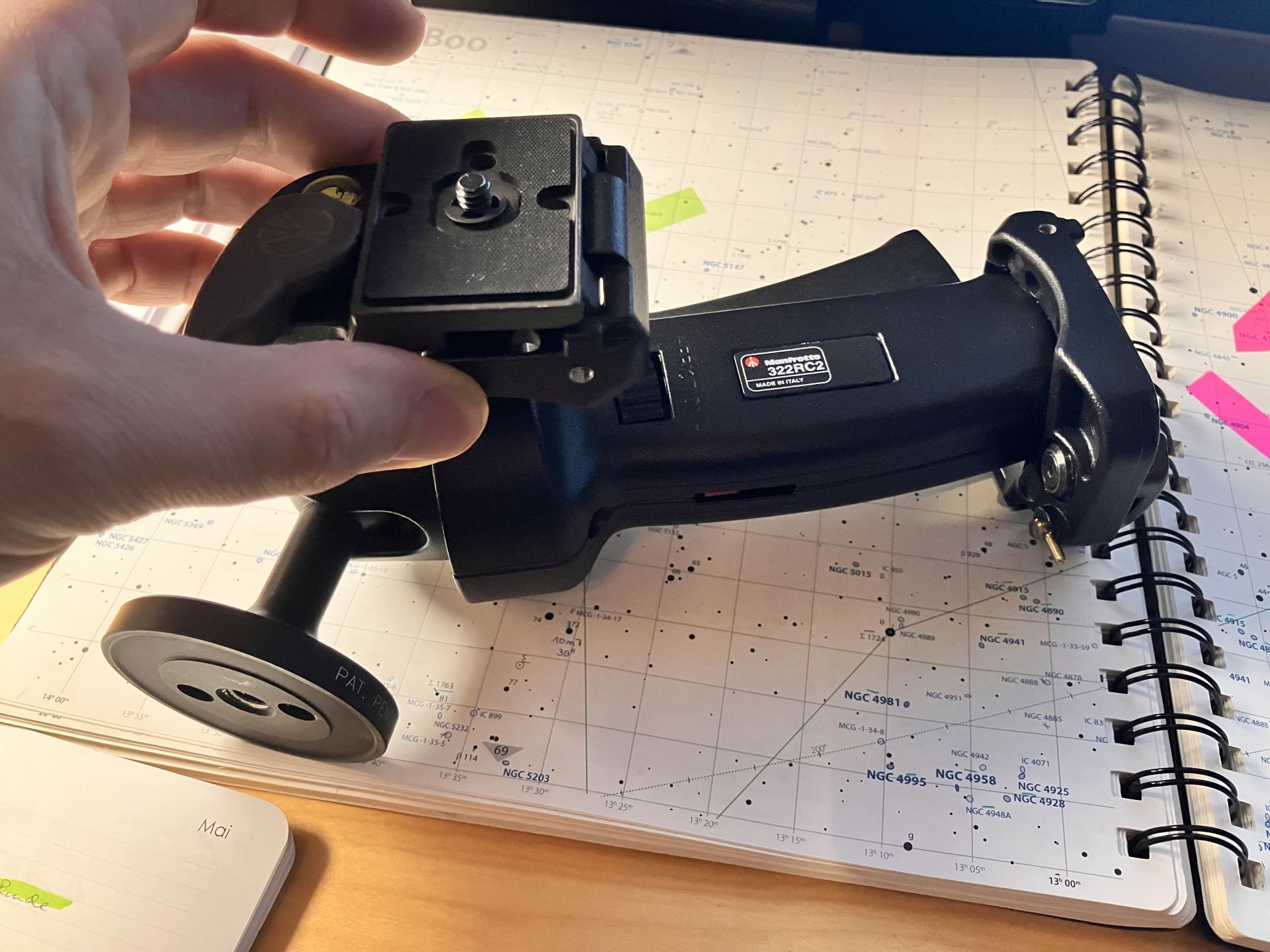

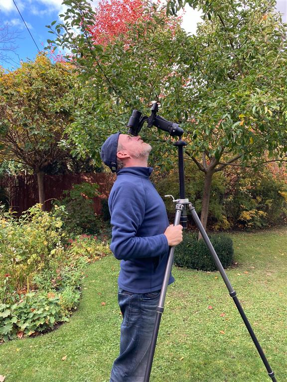

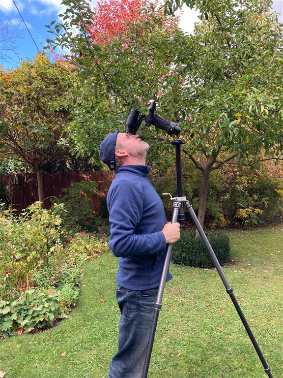

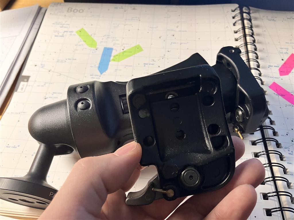

Die meiner Ansicht nach Beste - Manfrotto Actiongrip auf Kurbelstativ
+ Beobachtung im Stehen möglich durch das Kurbelstativ
+ Beobachtung im Zenit möglich durch den Hebel des Actiongrip
+ echtes grab & go-Feeling
- bei größeren Ferngläsern ungünstiger Schwerpunkt bei Zenitbeobachtung

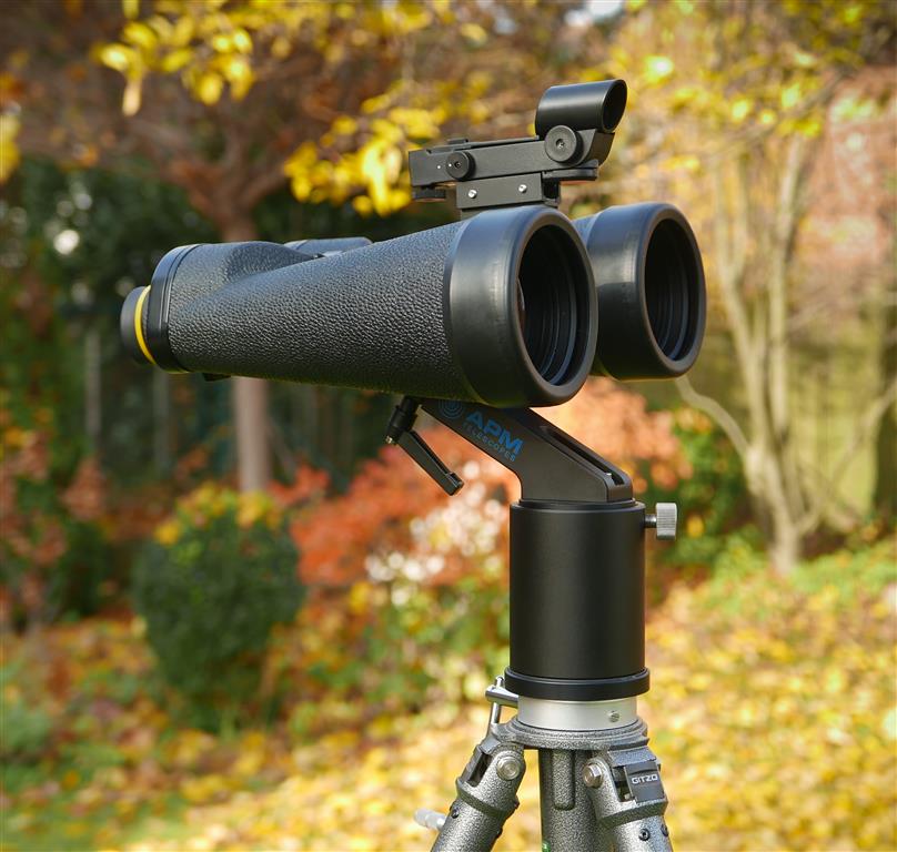

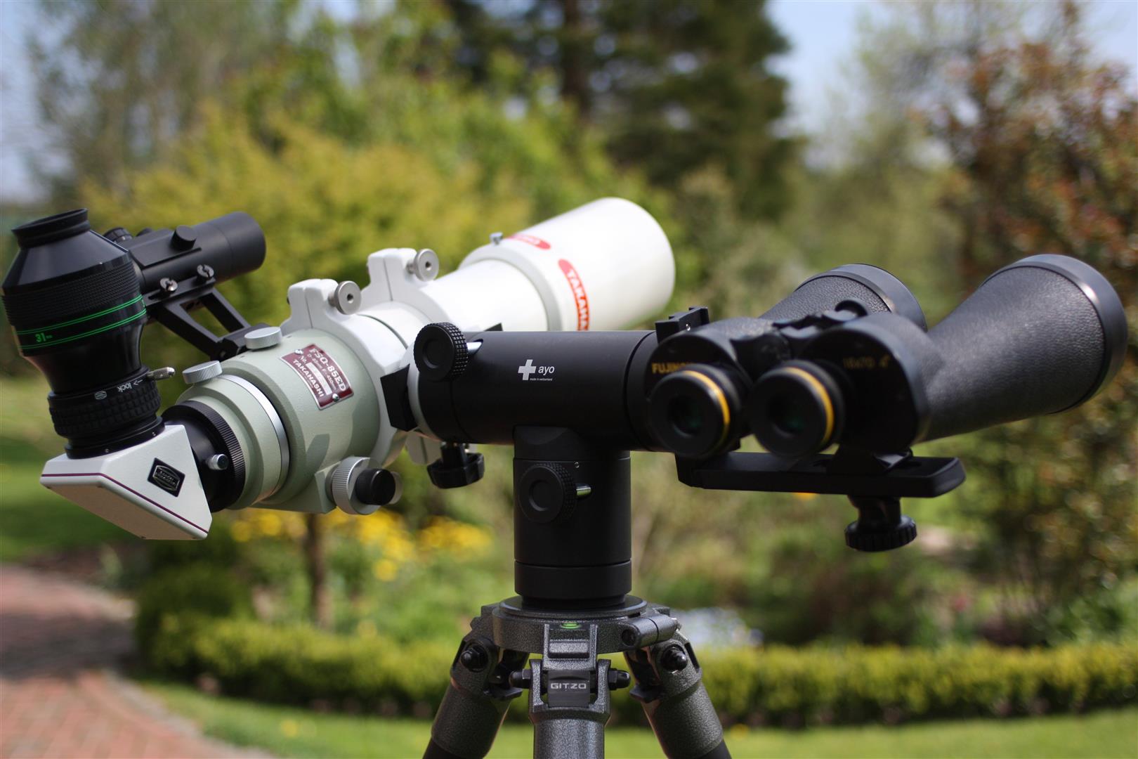

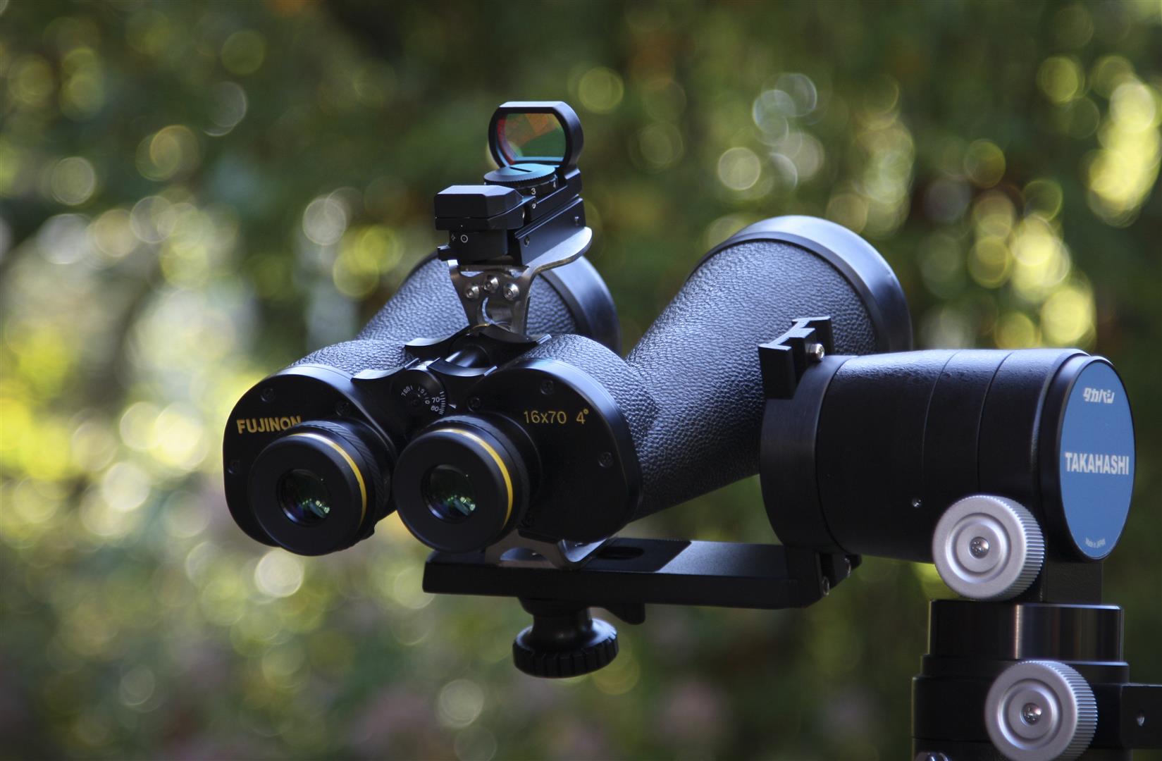

Die Notlösungen
- Zenitbeobachtung ist in Beispiel 1 Einarmgabel nicht wirklich möglich, man schließt schnell Bekanntschaft mit dem Stativ darunter und riskiert im Winter, dass einem die Lippen daran anfrieren
- die L-Halterung auf Bild 2 geht einigermaßen, aber man steht immer irgendwie neben dem Stativ und muss sich mit mindestens einem der Stativbeine den Platz teilen

Auf fast allen Bildern habt ihr gesehen, dass ich einen Leuchtpunktsucher verwende.
Der eine oder andere denkt sich jetzt sicher, dass das Fernglas ein Sucher schlechthin ist mit seinem riesigen Gesichtsfeld. Stimmt. Aber es gibt immer wieder Situationen in sternreichen Gegenden - und ganz besonders in zentinahen Beobachtungspositionen, wo Du die betreffende Stelle nicht genau identifizieren kannst, an der Du Deine Beobachtung starten möchtest.
Das Sternbild Drache ist ein gutes Beispiel. Der Leuchtpunktsucher hat mir bei solchen Situationen schon oft viel Frust erspart.

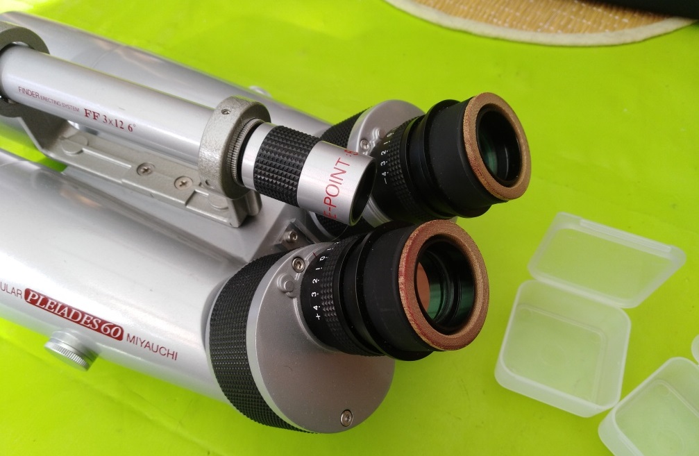

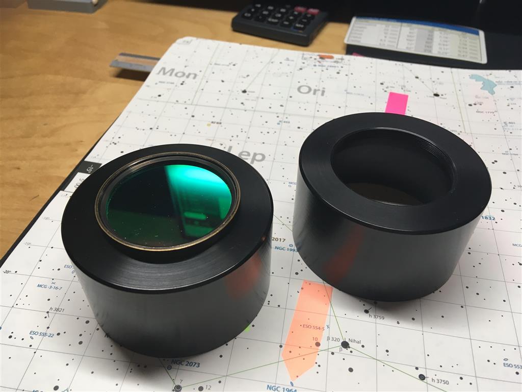

Hallo allerseits,
ich bin das Thema mit Hilfe meiner Drehbank angegangen, ein 3D-Drucker tuts wahrscheinlich auch:
In die Kunststoff-Drehteile wurden kurze Abschnitte einer alten Okular-Steckhülse mit Filter-Innengewinde eingeklebt, man kann somit beliebige Filter einschrauben. Das ist zwar kein Gradsicht-Glas, sollte aber auch bei einem solchen funktionieren.
So ein Teil macht richtig Laune :D!

Die Parallelogramm-Montierung habe ich seinerzeit bei Intercon Spacetec gekauft. Sie war sehr stabil. Ich habe gerade mal danach gesucht, finde sie dort aber nicht mehr.

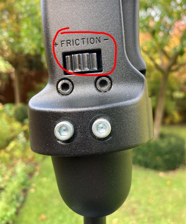

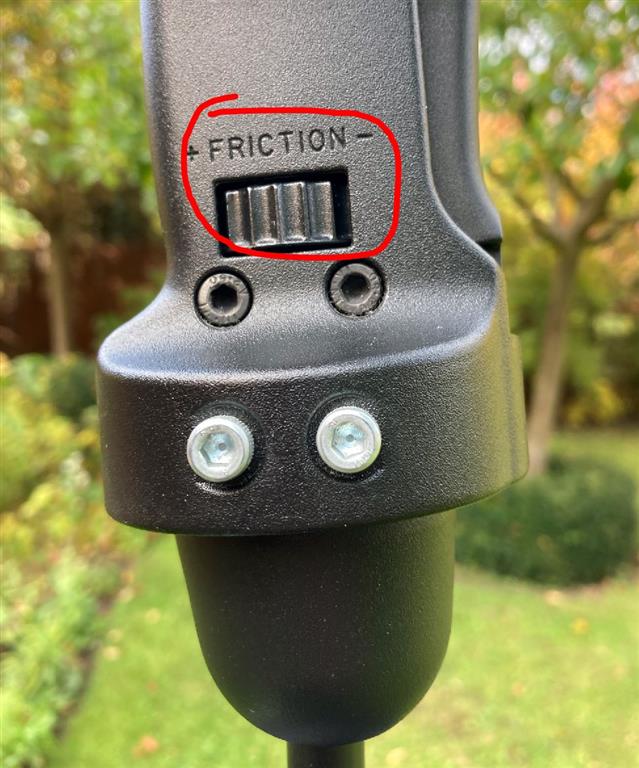

Der Manfrotto Actiongrip => hier. Lass Dich nicht von den Produktbildern irritieren. Er kann vertikal oder horizontal verbaut werden, die Platte mit dem Schnellwechselsystem wird dann nur am Kopf, der auf den Produktbildern seitlich ist, angeschraubt.

Reinhard - eine nette Lösung, egal ob Schrägeinblick oder Geradesicht. Und vermutlich auch sehr praktisch beim Miyauchi, weil es dem Einblickverhalten dort nicht schadet. Ich schätze, Du verlierst mit der Lösung nur 1 bis 2 mm Augenabstand?
Ich hatte mal das 100er Miyauchi, allerdings nur den Achromaten. Das Ding habe ich geliebt, aber an hellen Sternen und Objekten bin ich verzweifelt.

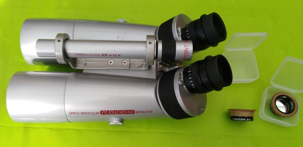

Hallo Reinhard, interessante Lösung für's kleine Miyau. Ich hab das mit den 15er und 22er-Okularen, da eignen sich von der Lage der AP nur die 15x; die 22x haben da ja auch 'kein Fleisch' zum befestigen, vom AP-Abstand ganz zu schweigen. Das wäre was für mein 100er gewesen (sind ja die gleichen Okulare bis auf den Steckdurchmesser). Ich hatte da mal extra zwei Baader-UHC gekauft, und die Filtergläser mit Klebezeug hinter die Okulare gebracht (saßen auch nicht auf den Prismen), aber das war nicht so überzeugend. Vllt. waren ja auch die Baader schon zu 'dicht', und weitere Experimente mit astronomik UHC-E wollte ich nicht machen. Mittlerweile hat sich das auch gelöst mit einem APM100 und Wechselokularen.

Hallo Rene,

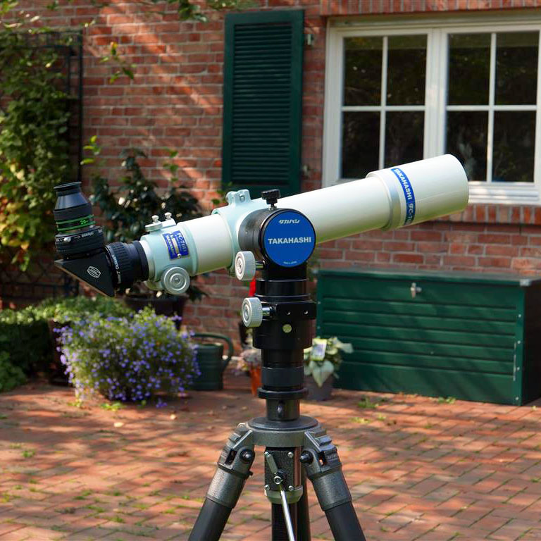

in deinem schönen Bericht zeigst du eine azimutale Takahashi-Monti. Kannst du mal mal was dazu schreiben - sieht ja ein bisschen knuffiger aus, als die Ayo?

Hallo Manfred,
Niki dürfte Dir sicherlich mit den Hinweisen/Links schon geholfen haben. Leider gibt es die Montierung nicht in Europa, meine habe ich gebraucht von einem Sternfreund gekauft, der sie wiederum über APM bei den Amis hat importieren lassen. Der Preis neu war sehr, sehr stolz. Der Preis, den ich bezahlt habe war immernoch stolz für eine azimutale Montierung.
Ich mag die Teguul, weil sie solide wie eine Ayo ist (nur eben halb so massiv) und zusätzlich den Feintrieb wie bei der Porta hat. Zudem braucht man keine Prismenschiene, wenn man Takahashi-Rohrschellen benutzt. Das ist meine aktuelle Kombination:

Meinst Du das Nikon 18x70, das hat etwa 2 kg? Dafür reicht auch noch der Actiongrip (die Friktion kann dort entsprechend eingestellt werden), wenn auch er dann in Zenitnähe mit etwas mehr Vorsicht zu führen ist.
Zeniteinblick beim Actiongrip ... sagen wir mal 80° Höhe. Direkt im Zenit geht auch, ist aber sehr anstrengend. Du stehst im Grunde zwischen zwei Beinen und je weiter Du in Richtung Zenit beobachtest, desto weiter entfernst Du Dich mit Deinem Fernglas vom Stativ. Im Zenit ist meist die Kurbelsäue auch ordentlich ausgezogen.
Falls das zu umständlich erklärt ist ... ach, weißte was, Bilder sagen mehr als Worte:
Und hier die Friktionseinstellungsmöglichkeit:
Die beiden silbernen Schrauben, dort sitzt im Urzustand die Adapterplatte mit der Schnellwechselplattenlösung. Dort wird sie einfach abgeschraubt und dafür die beiden silbernen Schrauben vom Kopf reingeschraubt. Es gibt insgesamt drei Möglichkeiten, diese Adapterplatte anzubringen.

Meinst Du das Nikon 18x70, das hat etwa 2 kg? Dafür reicht auch noch der Actiongrip (die Friktion kann dort entsprechend eingestellt werden), wenn auch er dann in Zenitnähe mit etwas mehr Vorsicht zu führen ist. Zeniteinblick beim Actiongrip ... sagen wir mal 80° Höhe. Direkt im Zenit geht auch, ist aber sehr anstrengend. Du stehst im Grunde zwischen zwei Beinen und je weiter Du in Richtung Zenit beobachtest, desto weiter entfernst Du Dich mit Deinem Fernglas vom Stativ. Im Zenit ist meist die Kurbelsäue auch ordentlich ausgezogen.
Es ging um das Nikon 18 x 70. Danke für das Foto, anschaulicher gehts nicht :) Jetzt ist mir klar, wie der Actiongrip funktioniert. Ich sehe den Nachteil darin, dass es mit dem Zeichnen schwierig wird, wenn das Fernglas auf dem Actiongrip montiert ist. Insofern ist die Parallelogramm-Montierung doch die universellere Lösung. Hier hat man den vollen Blick in den Zenit und genug Bewegungsfreiheit. Wie du sagst, ist der Actiongrip aber sicher eine gute "Grab and go"-Lösung für spontane Beobachtungen.

Hallo Rene,
ist das der Manfrotto 322, bei dem man die Adapterplatte so festschrauben kann wie auf deinen Fotos?
Simon
Hallo Simon,
was meinst du genau?
Man kann den Griff auch seitlich (horizontal anbringen. Meinst du das?
Oder meinst du die Friktion des Kugelkopfes? Dann ja, wie auf Bild mit der Friktionsschraube.
Rene
Ich interessiere mich generell für das Teil. Unter dem Suchbegriff „Grip Action“ finde ich die Manfrotto Nr. 322.
Allerdings ist auf keinem der Produktfotos die Aufnahmeplatte so montiert wie auf deinen Bildern, z.B. Manfrotto 322 RC2 Action Kugelkopf | Clean Cameras | Markus Säuberli (wahllos aus der Bildersuche kopiert).
Deiner Beschreibung nach vermute ich das man die Aufnahme abschrauben und eben so wie von dir gezeigt an anderer Stelle wieder montieren kann, und es somit die Manfrotto Nr. 322 ist auf deinen Fotos.
Ich wollte nur nochmal sicher gehen bevor ich das Teil bestelle.
Hallo Simon,
die Bedenken hatte ich auch, es ist aber ganz einfach, schau, ich habe hier eine zweite Platte lose (erstes Foto), die ich theoretisch auch en die Stelle beim zweiten Foto schrauben könnte für einen horizontalen Griff:
Du willst aber vertikal, so wird der Griff meist auch im Urzustand geliefert.
Wenn nicht, Wechselplatte raus, zwei Schrauben in der Platte lösen und umschrauben.
Wenn du nicht neu kaufen willst, bei ebayKA gibts die Dinger mitunter gut erhalten zum halben Preis.
Beste Grüße
Rene
Ja super, dann ist mir alles klar. Besten Dank für deine Hilfe!
Simon
