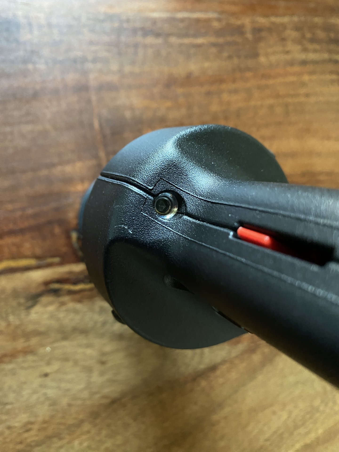

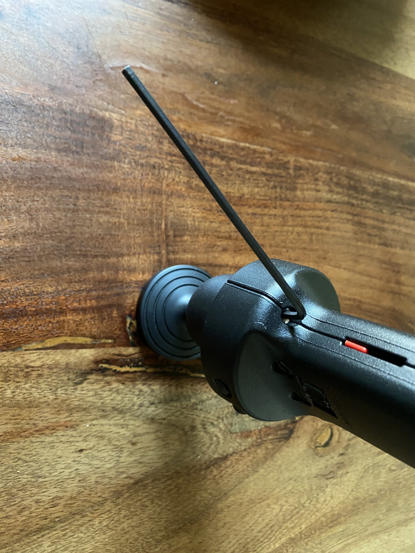

Sorry das ich dich wegen dem Manfrotto 322 nochmal behellige Rene.
Aber der gebrauchte den ich jetzt gekauft habe scheint mir nicht so zu funktionieren wie vorgesehen.
Über das Rad kann man die Reibung verstellen, so dass der Kugelkopf von ganz locker bis ganz fest wird.
Wenn man den Griff drückt passiert allerdings gar nichts.
Ich hätte gedacht dass man die Reibungsbremse damit aktivieren und deaktivieren kann. Die Reibung bleibt aber immer so wie man sie mit dem Rad einstellt, egal ob der Griff gedrückt ist oder nicht.
Leider finde ich im Netz keine Anleitung für das Teil.
Daher meine vielleicht etwas blöde Frage: was soll der Griff denn bewirken? Habe ich das Prinzip grundsätzlich falsch verstanden, oder ist das Teil defekt? Wobei es mich schon etwas wundern würde wenn der Griff keine Funktion hätte.
Problem gelöst, auf der dem Griff gegenüber liegenden Seite ist etwas versteckt eine kleine Innensechskant Schraube. Die habe ich einfach mal etwas reingedreht um zu schauen was passiert.
Jetzt funktioniert das Teil genau wie ich es mir vorgestellt habe :y:
