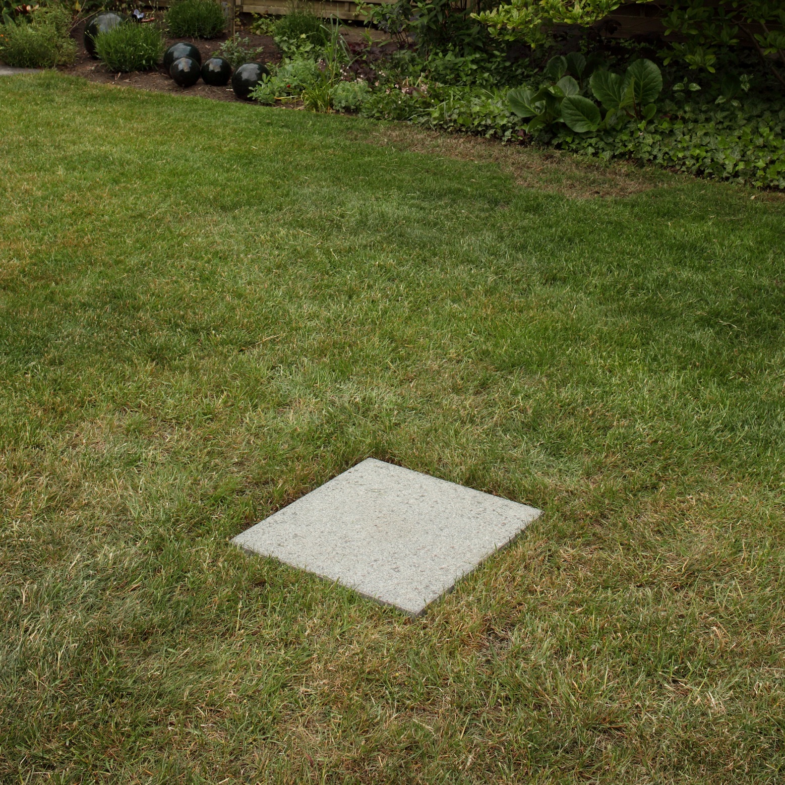

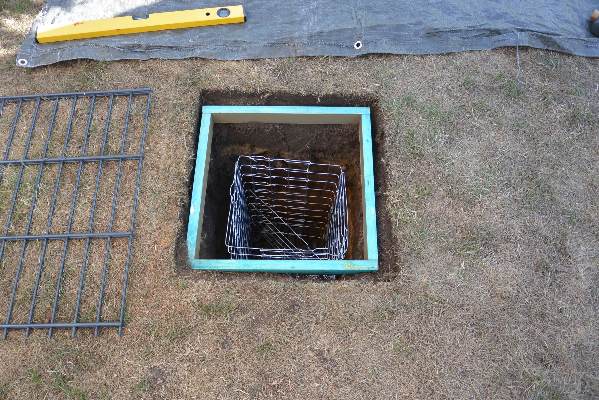

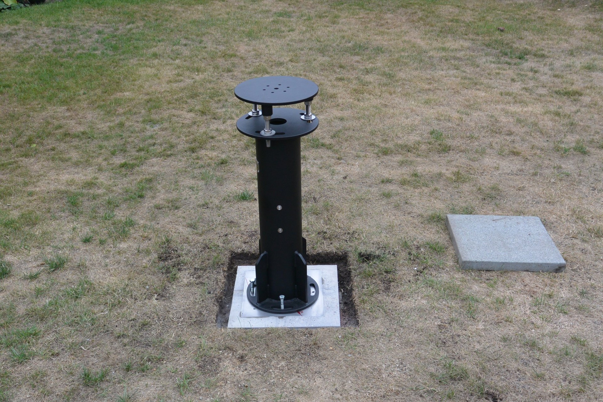

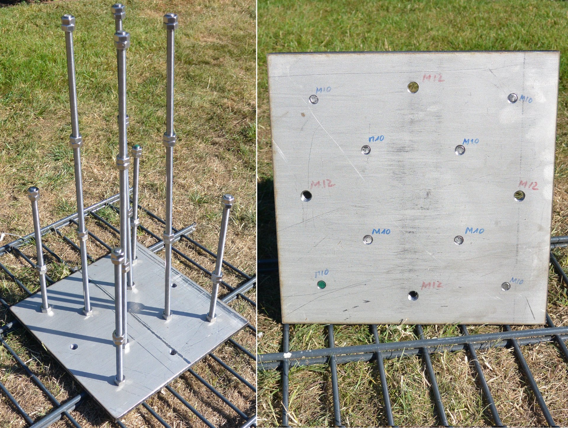

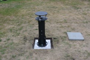

Hallo Henning,
meine bescheidene Lösung besteht aus einem Beton-Fundament 40x40x80 (cm), mit einer 12mm Edelstahlplatte, wo ich eine fertige Säule von "Astromann" befestige.
Mittlerweile schraube ich mit 4 Sterngriffschrauben die Säule auf die Edelstahlplatte. Dazu sind vier M12 Gewinde in der Stahlplatte.
Gleichzeitig habe ich auf zwei Schrauben, sog. Passzylinder geschraubt, die mir in den Langlöchern der Säule als Anschläge dienen.
Damit richte ich die Säule beim Aufbauen wieder recht genau aus.
Ich baue meine Säule immer auf und ab.
Das ganze wird dann mit einer Platte abgedeckt.
Vielleicht eine Anregung....
Martin

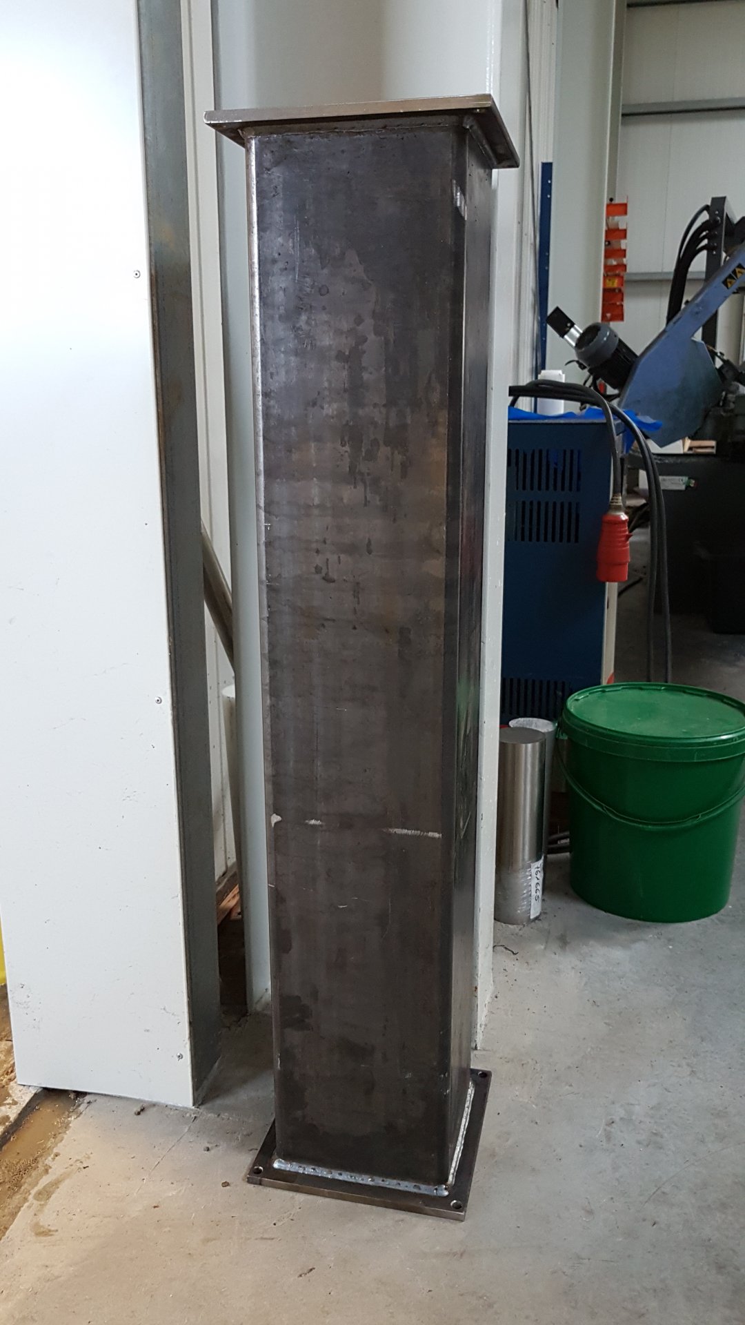

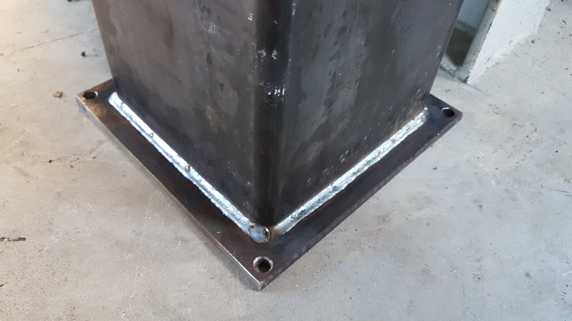

Sooo, bin ein Stück weiter.
Die Säule ist diese Woche eingetroffen. 20x20x110cm. 6,3mm Wandstärke.
Die Löcher haben allerdings nur 10mm und sind mir etwas dicht an der Wand dran.
Ich hätte aber die Möglichkeit eine etwas größere Stahlplatte drunterzuschrauben und diese wiederum mit 16mm Schrauben im Beton zu verankern. Dazu verwende ich dann Fischer Schwerlastanker.
Was meint ihr?
Gefüllt wird das Ganze mit ca. 50kg Quarzsand und oben drauf kommt ein schöner CNC gefräster Adapter für die CGEM.
Zu dem Betonsockel hab ich später auch noch Fragen, aber eins nach dem anderen ;)
VG und Danke euch
Henning
