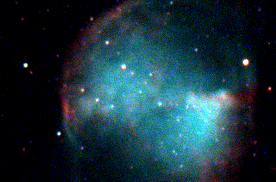

Es gibt zwar noch einen Ordner "apt_thumbs" mit png-Bildern in Farbe, die sind aber nur 276x182 Pixel groß
und in diesem Ordner ist noch ein Ordner "S11" mit ebenfalls farbigen png-Files, auch 276x182 Pixel, mit einem
kleinen Ausschnitt aus dem Bildzentrum.

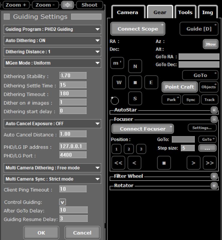

Ausserdem hat APT gestern nach jedem Bild ein Dithering durchgeführt, was jeweils ca 15 Sekunden
gedauert hat. Das hat das APT mit der DSLR nie gemacht. Habe auch nirgends gefunden, ob man das
irgendwie abschalten kann.

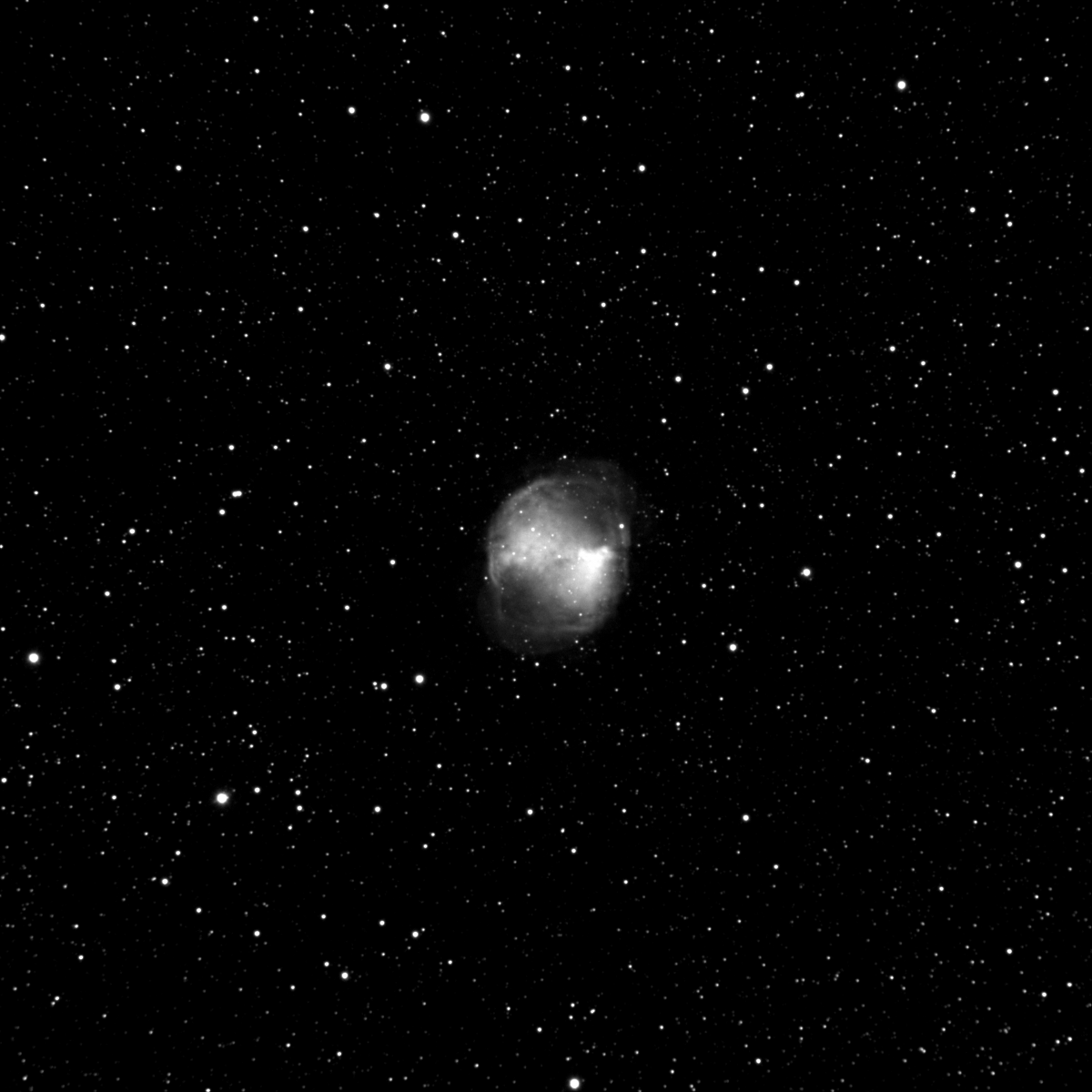

hmm, vielen Dank. also ich kann die .fit-Dateien mit DeepSkyStacker stacken, aber das Summenbild (ist dann zwar .tif mit 32Bit ) ist auch nicht farbig. Ich habe mal eins von diesen S11-Winzbildern im png-Format (Einzelbild) und das mit DSS gestackte Bild der großen Bilder (17,2MB) angehängt.
Ich verstehe noch nicht, wie ich an ein farbiges Summenbild der fit-Bilder komme.
Wenn ich die .fir Bilder in den SeepSkyStacker lade, sagt der schon : "Tiefe: Graustufen 16 Bit "

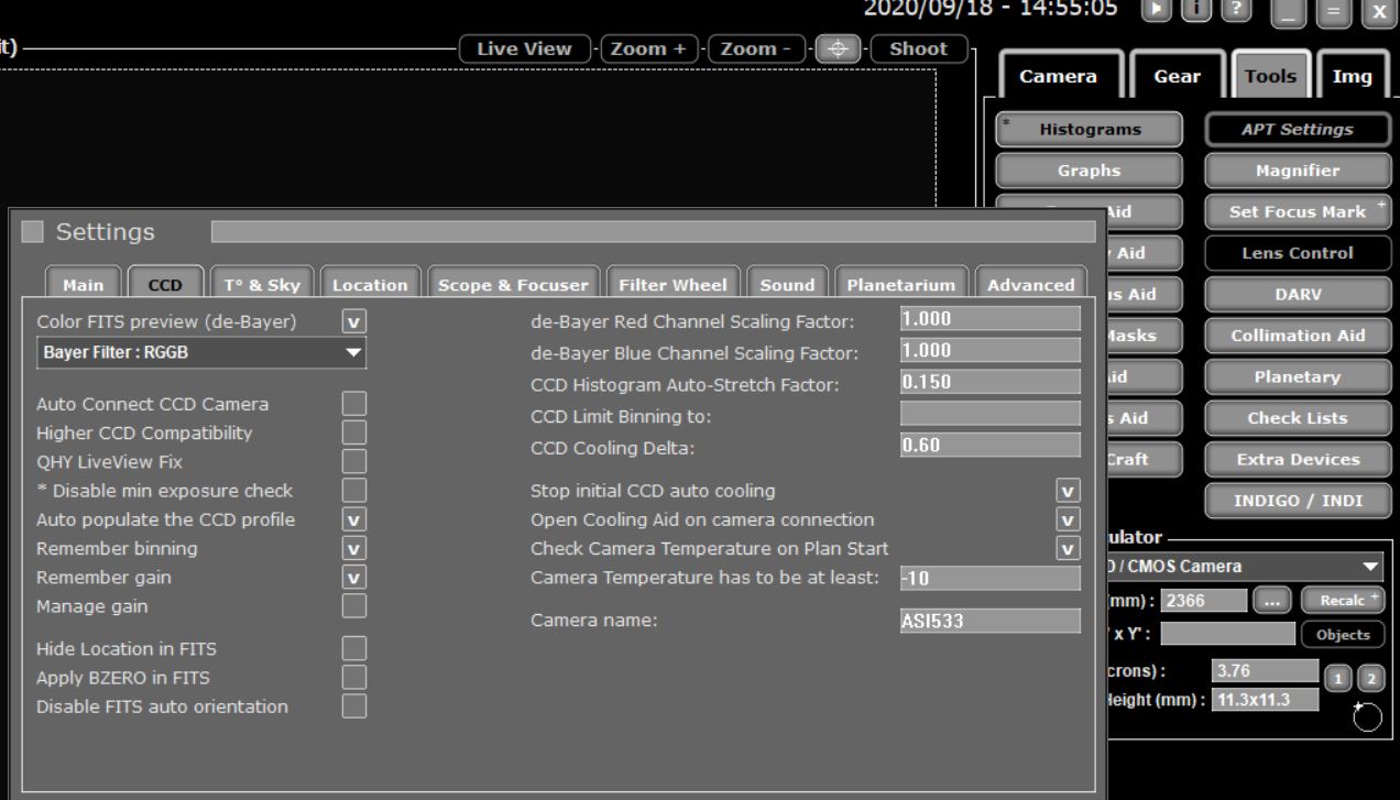

APT speichert die Bilder auf jeden Fall als RGB Bilder ab. Allerdings werden die Bilder in APT in der Standardeinstellung erstmal nur s/w angezeigt.
Wenn du sie in der Bildanzeige bereits farbig sehen möchtest, kannst du das einstellen. Hierzu musst du im Reiter "TOOLS" die Option "APT Settings" im rechten Bereich von APT auswählen und dann im Reiter "CCD" die Farbdarstellung aktivieren (ist links oben im Reiter CCD):

Das Dithern kann man auch entsprechend konfigurieren und bei Bedarf ganz abschalten. Dazu musst du im rechten Bereich auf den Reiter "GEAR" gehen und dort auf den Button "GUIDE". Es öffnet sich das Einstellungsfenster für Guiding und dort kannst du das Dithern abschalten (Zweites Auswahlfeld von oben):

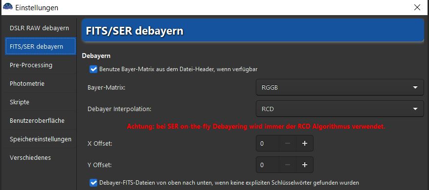

Wenn du mit der 533 arbeitest, muss du die Einstellungen in Siril zum De-Bayern wie folgt vornehmen:
Oben rechts den Menüpunkt "Einstellungen" auswählen.
Anschließend im Reiter "FITS/SER" RGGB auswählen und die Option "von unten nach oben de-bayern" aktivieren.

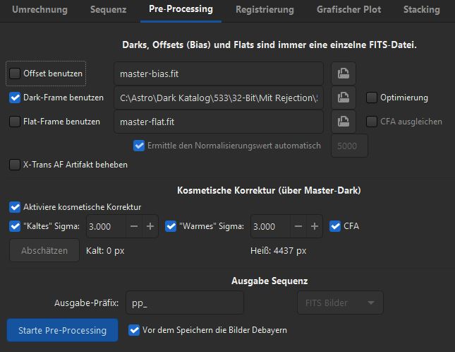

In siril kann man entweder bei der Umrechnung (schritt 1) oder beim Pre-Processing (Schritt 2) de-bayern. Ich empfehle, immer im Schritt 2 zu de-bayern. Dazu muss man den Haken bei "CFA" setzen und die Option "Vor dem Speichern de-bayern" aktivieren. Diese Option wird aber nur dann anwählbar, wenn man oben ein Bias, Dark oder Flat zur Korrektur aktiviert hat.
