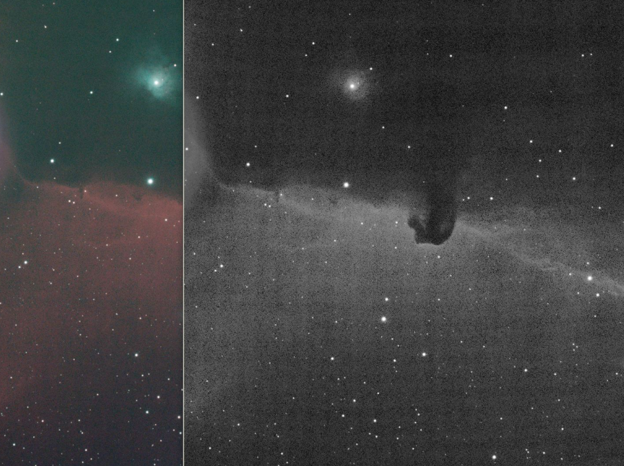

Ich verwende einen ZWO UV/IR Cut. Ich konnte heute endlich meine Flats machen und habe zwei Testbilder in der Galerie hochgeladen:
Medienobjekt 40874 betrachten
Medienobjekt 40873 betrachten
M81 habe ich mit nur 30 sek bei f/6,3 belichtet. Bei meinem Himmel war ich zwar hintergrundlimitiert, leider ist da aber torzdem ziemlich Regenrauschen drin, in dem die Spiralarme etwas untergehen...gut bei 47,5min Gesamtbelichtungszeit bei der Blende kann man keine Wunder erwarten. Mal sehen, was geht, wenn mal N.I.N.A vernünftig zum Laufen kriege inkl. Plate Solving und Dithern. Dithern kostet bei 30 sek schon relativ viel Zeit, vielleicht gehe ich auf 60 sek hoch. Mehr ist aber nicht gut, sondern werden mir die Sterne zu groß. Evtl. könnte ich noch auf f/7,8 gehen.
Beim Pferdekopf hatte ich das Problem mit dem Regenrauschen bei 2 min in der Form nicht, daher gehe ich davon aus, dass das an der kurzen Belichtungszeit liegt.
Ansonsten bin ich mit der Empfindlichkeit hoch zufrieden. Mit der Mono käme in der kurzen Zeit auch nicht mehr raus und die Auflösung ist da auch nicht besser. Einzig die Farbkalibration ist mir immernoch ein Graus. Selbst nach photometischer Kalibration haben die Bilder immernoch einen Grünstich. Ich denke aber so langsam bekomme ich es in den Griff. Mit der Mono sind die Farben aber brillanter. Das ist natürlich nicht überraschend, da die RGB Filter viel besser auf Astrofotografie abstimmt werden können, als die vorhandene Bayer Matrix.
Ansonsten habe ich leider noch bemerken müssen, dass ASIcap ca. 40% der Frames nicht auf der Platte speichert. Bei kurzen Belichtungszeit oder Video scheint das nicht der Fall zu sein. Nächstes Mal muss NINA ran, die Flats muss ich dann halt manuell machen, der Flat Assistent in NINA skaliert mir die Bilder leider nicht auf 16bit, was aber bei allen anderen per Sequenz aufgenommenen Bildern der Fall ist.

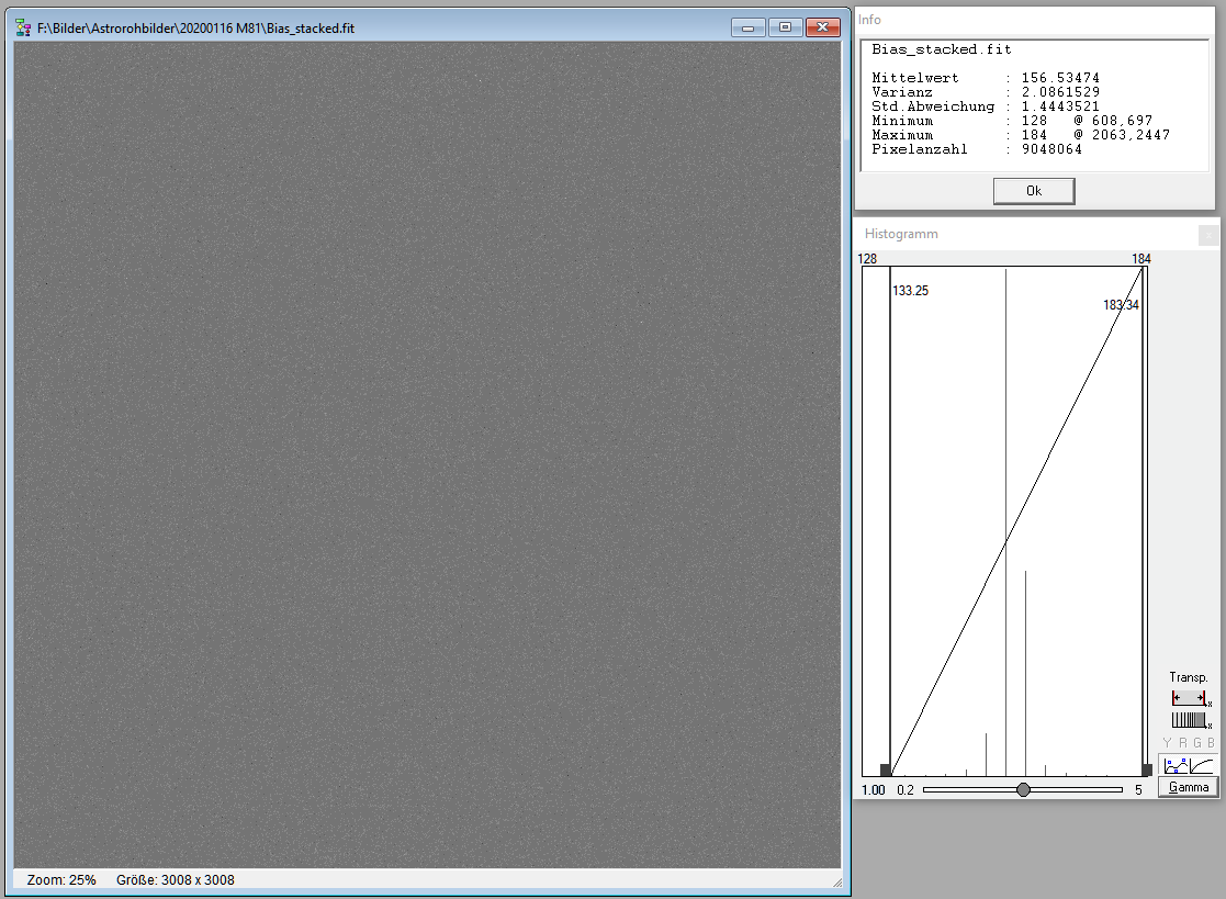

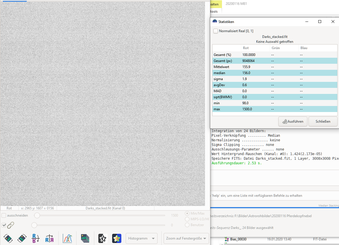

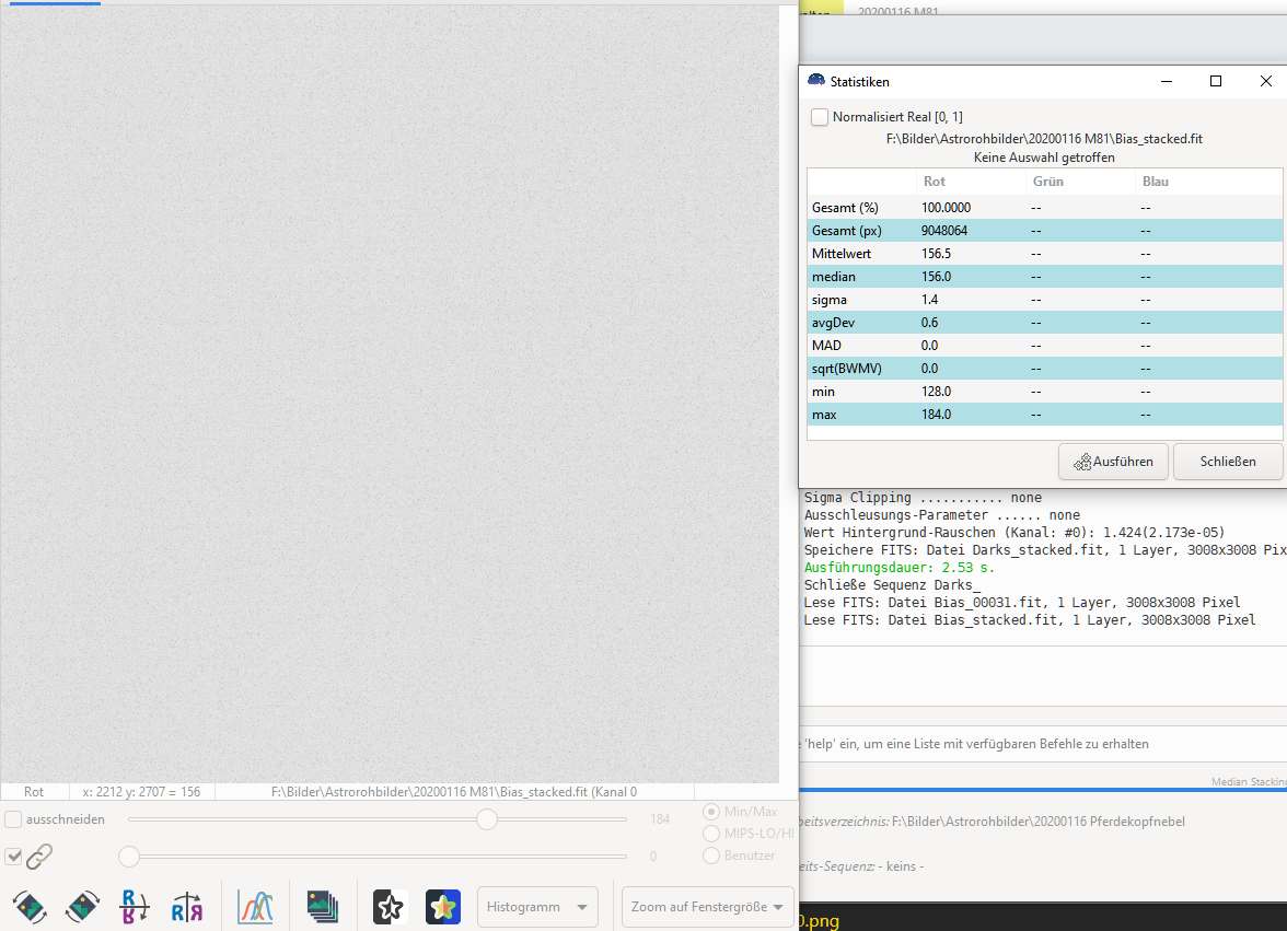

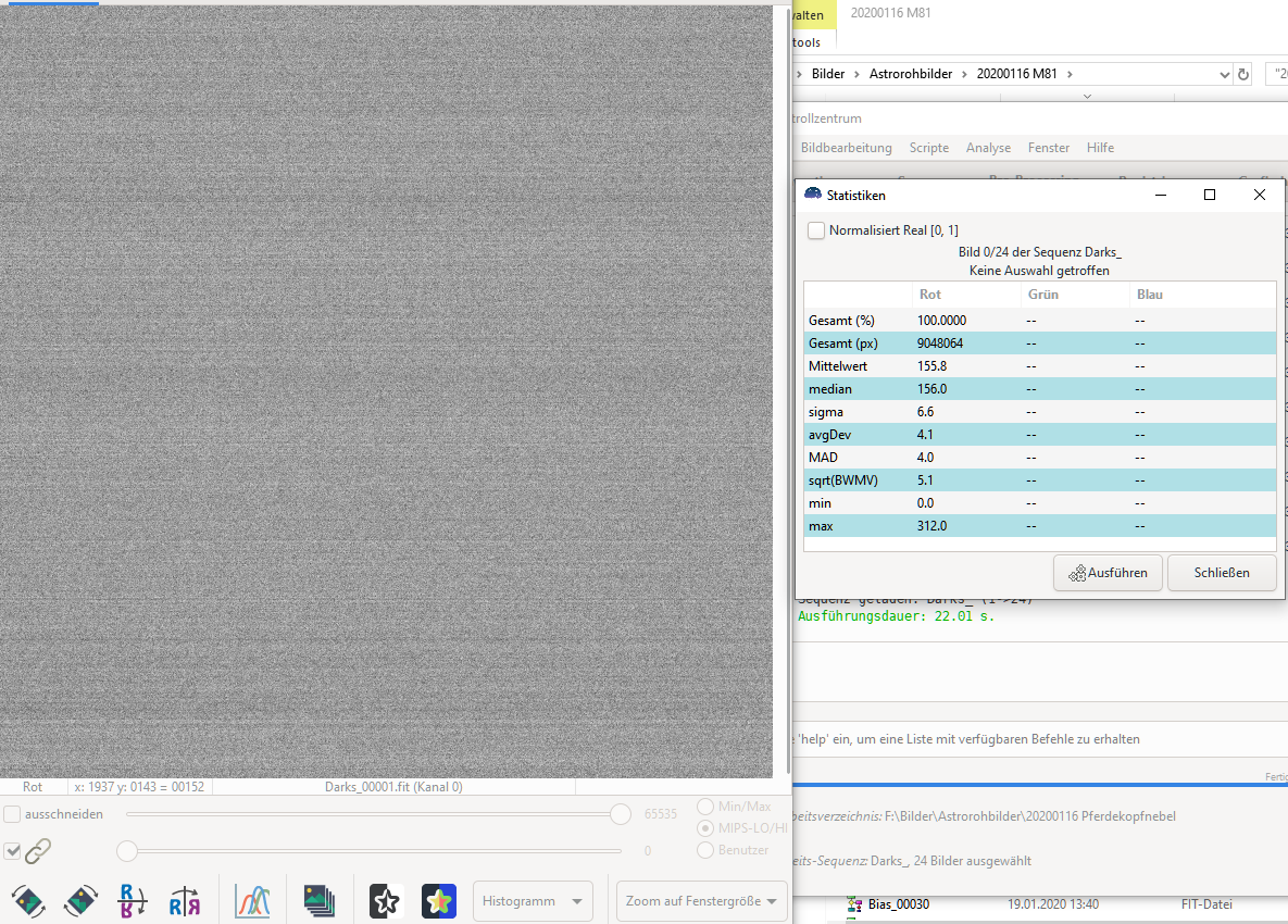

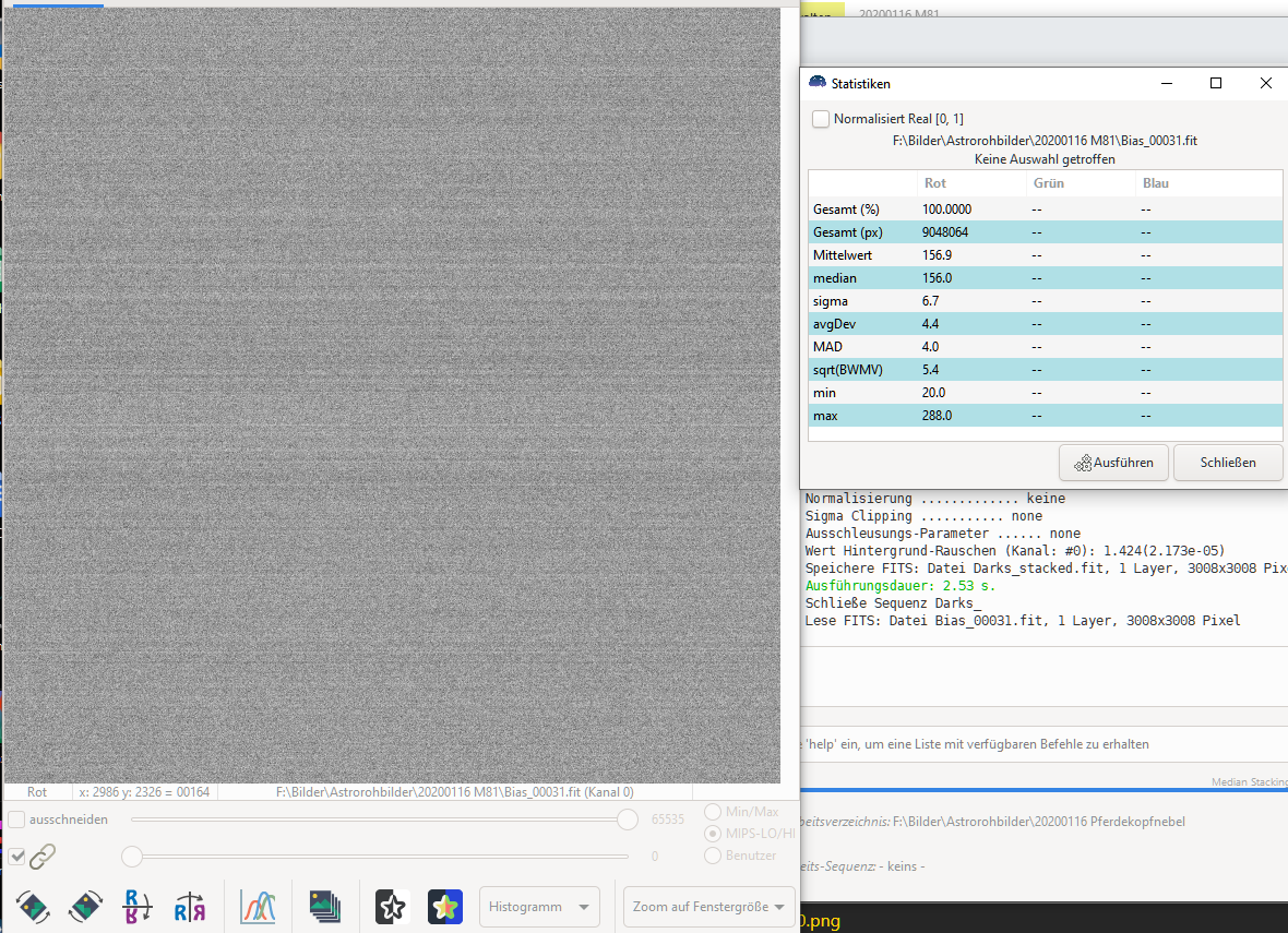

Zu Darks und Bias...
  • Bias habe ich 50 gestackt. In dem Fall ist das Bias komplett strukturlos
  • Darks habe ich nur 24 gestackt. Hier sieht man leichte Bandstrukturen. Ob das an den wenigen Frames liegt oder an der Kühlung/Chip, muss ich noch testen. Da mir ASIcap die hälfte der Frames frisst, hatte ich nur nicht mehr hin bekommen.
  • Absolut NULL Verstärkerglühen
Zusammengefasst hat das Bias leichte Strukturen, die bei jedem Frame variieren. Ich vermute das verursacht das Regenrauschen. Ich kenne mich damit aber nicht wirklich aus. Vielleicht kann jemand von den Experten aushelfen. Ob ich die Bilder mit Darks kalibriere oder nicht macht im Endergebnis jedenfalls praktisch null Unterschied. In Zukunft werde ich versuchen zu dithern, was ich bisher immer vermieden habe. Dithern + Flats müssten bei der Kamera Darks eigentlich mehr oder weniger überflüssig machen.
CS Joachim
PS: anbei noch ein paar Screens von Darks und Bias in Histogramm Darstellung in Siril. Alle Frames werden von ASIcap automatisch von 14 auf 16bit skaliert.
Einzelbias Gain 100, Offset 4:
Masterbias aus 50 Frames:
Einzeldark 2min Gain 100 Offset 4 bei -20°C:
Masterdark aus 24 Frames:

Mittlerweile hatte ich mal Gelegenheit den Kaulquappennebel mit dem Duo Schmalband aufzunehmen. Leider wieder nur ca. 2h mit f/6,3. Grenzhelligkeit war ca. 3,5mag wegen Nebel. Man konnte außer dem Fuhrmann eigentlich nicht groß was erkennen, von daher war ich erstaunt, dass überhaupt etwas zustande gekommen ist.
Belichtet habe ich je 4min mit NINA. Leider hat sich bewahrheitet, dass ASIcap die Bilder in irgendeiner Form noch skaliert. Die Highlights brennen dort deutlich schneller aus, als mit NINA. Somit musste ich wieder neue Flats machen, da die mit ASIcap nicht passen. Mit dem Duo Schmalbandfilter muss man deutlich kürzer belichten als mit einem normalen Schmalbandfilter und der Mono.
Beim Testen von NINA hab ich dann noch einen Schnellschuss auf M81 und M82 gemacht, den ich nicht vorenthalten will. Knapp 2h insgesamt a 1min. Das Framing ist nicht optimal, die Referenzbilder in Siril zu laden dauert Jahre. Ansonsten ist das wirklich kinderleicht mit dem Program im Vergleich zu Firecapture, das ich vorher benutzt habe. Framing machen, Sequenz zuweisen, den Rest machts von alleine inkl. Meridianflip und Platesolving.
Ich hadere leider immer noch mit dem Weißabgleich. Wenn in Siril die übermäßig grünen Bilder photometrisch kalibriere, bekomme ich nicht die Ergebnisse, die ich mir vorstelle. Bei den Galaxien oben hätte ich z.B. erwartet, dass die H Alpha Anteile ähnlich stark herauskommen, wie mit der Mono bei LRGB. Aber das sieht alles ziemlich milchig aus.
Multiplikatoren gibt es nirgends zu finden und so habe ich mir die Kanäle mit dem Lineal aus einer Kurve von irgendwem, der behauptet sie wäre von ZWO, manuell zusammen integriert habe:
R=1,32
G=1
B=1,56
In Fitswork habe ich dann die Kanäle multipliziert. Bei den Einzel-Frames passt es ganz gut, beim Stack passt es, wenn ich bei G nochmal 2% rausnehme. Der Stack ist nun deutlich einfacher zu bearbeiten und man kann auch mehr rausholen. Die Farbbalance ist nun auch viel besser. Leider kenne ich kein Program, das mir die kalibrierten Einzel-Frames multipliziert.
Wie das aber wirklich aussieht, werde ich wohl erst feststellen, wenn ich einen gescheiten Monitor habe. Bei meinem alten Gamer Monitor sehen die Bilder bei jedem Hochfahren anders aus. Desgleichen wenn man den Kopf ein paar cm bewegt. Wie sehen für euch die Bilder aus? Welche sind zu dunkel, welche sind ok bzw. sind einige zu hell?
M78 hab ich auch noch rumliegen...wieder nur 2h wegen Nebel/Frost/Feuchtigkeit. Daran sieht man schon einen Unterschied zur Mono. Ich habe in zwei Wochen fast so viele Bilder hinbekommen wie das ganze letzte Jahr.
CS Joachim

Dem Problem mit den Farben habe ich jetzt etwas dichter auf den Leib gerückt. Das Problem lag beim Debayern. Das Pattern hat nicht gepasst. Leider ist das Pattern von der Software abhängig, mit der ich aufnehme. Debayert habe ich mit Siril. Laut ZWO ist das Pattern RGGB. Mit ASIcap muss ich RGGB in umgekehrter Reihenfolge debayern, damit es passt. In ASIcap verwende ich den ZWO Treiber. Mit NINA muss ich GBRG debayern. Dort verwende ich den ASCOM Treiber.
Leider kommt jetzt noch ein Problem dazu. Wenn ich die so mit korrekten Farben debayerten Bilder in Siril stacke, wird ein Teil des Roten Kanals in den Grünen Kanal gemischt. Eine photometrische Kalibration liefert zwar ein korrektes Resultat, aber erstens sind die Farben zu blass und zweitens ist der Rot Kanal viel zu schwach. Deshalb kalibriere und debayere ich die Bilder in Siril, stacke sie in DSS, um sie dann wieder Siril photometrisch zu kalibrieren und zu strecken. Bis auf ein Galaxienbild sind die Ergebnisse jetzt deutlich besser.
Ist aber nicht wirklich befriedigend...
Wenn ich mal wieder Zeit habe, muss ich das an Siril bzw. Zwo adressieren. Aber ZWO hat ja grad Coronavirus. Mittelfristig werde ich mit der Krücke leben müssen.
Vielleicht hat ja jemand eine andere Lösung, die funktioniert?
Ich denke, jetzt habe ich das Problem gelöst: der Fehler lag in Siril. Winsorized Sigma Clipping scheint mit den ASI533 Bildern nicht zu funktionieren. Je nach Normalisierung liefert der Modus beliebig falsche Farbschemata. Normales Sigma Clipping liefert prima Ergebnisse. Debayern klappt mit RGGB in umbekehrter Reihenfolge oder mit GBRG.
60x4min bei f/6,35 mit dem Zwo Duoband bei fast Vollmond, der direkt über Orion stand. Nur farbkalibriert und gestreckt. Sonst keine Bearbeitung.
Testen ist nun um, jetzt kann's los gehen :)

Wenn ich RGGB in umgekehrter Reihenfolge debayere, so wie @lock042 schreibt, sehen die einzelnen Bilder ja gut aus. Mit GBRG auch. DSS debayert mir die Bilder auch anstandslos.
Wenn ich in Siril die Frames dann mit Winsorized Clipping stacke, sieht das so aus:
Das ist eine Aufnahme mit dem Duo, nach der Farb-Kalibration. Der Rot-Kanal ist total daneben. Viel zu wenig Tiefe und dieses Raster. Im HA sieht der Grünkanal WESENTLICH besser aus als der Rot-Kanal, er wirkt eher wie eine synthetische Luminanz aus allen Kanälen. Je nach Normalisierung sind die Farben noch deutlich mehr verschoben. Teilweise ist der Rot-Kanal fast schwarz.
MIt normalem Sigma Clipping ist das Bild nach dem Stacken einwandfrei. Tiefe und Details passen in allen drei Kanälen. (siehe screenshot auf meinem Post weiter oben)
Mit Sigma Clipping bin ich mit den Bilder ja zufrieden. So stacke ich die Aufnahmen im Moment alle. Leider konnte ich nie testen, inwiefern Winsorized Clipping bessere Ergebnisse liefert, bzw. was das an sich bringt. Satelliten entfernt auch Sigma Clipping einwandfrei.
CS Joachim
