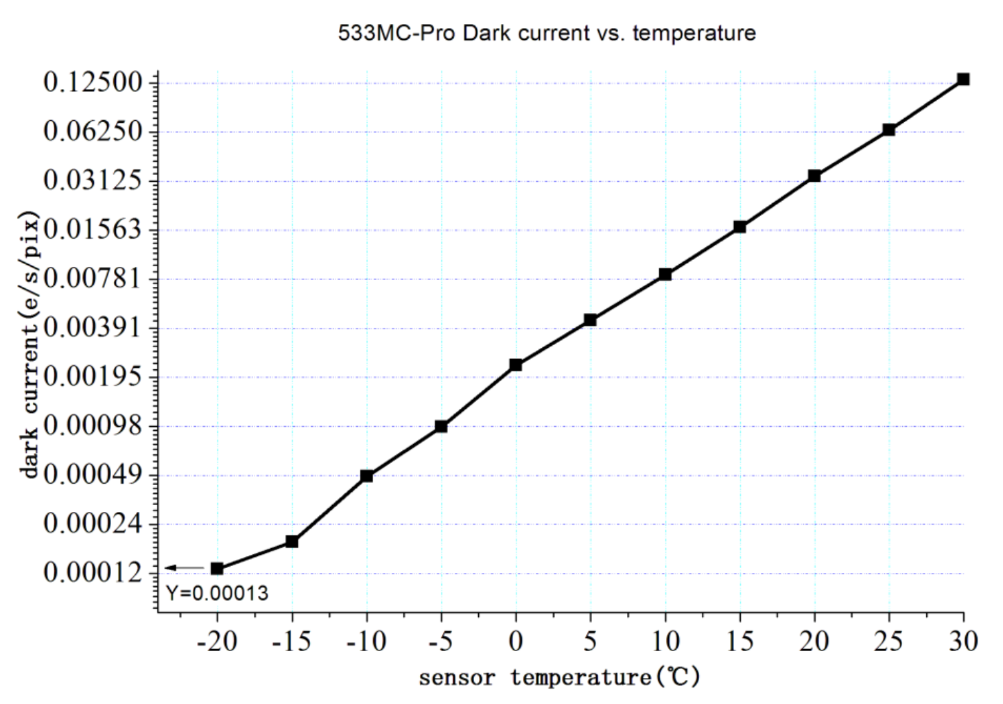

Ich hab mal ein wenig zum Dunkelstrom und Kühlung rumgerechnet.
Hier ist das Dark Current Diagramm von der ZWO Website:
Die Skala ist etwas schräg, aber egal.
  • Bei Unity Gain 100 ist 1e- = 1 ADU.
  • Bei Unity Gain 100 ist das Ausleserauschen bei 1,5e- RMS
  • Der Dark Current rauscht mit Wurzel(Dark Current)
Angenommen man belichtet gerade so hintergrundlimitiert. Das ist bei meinem Himmel (4,5-5,5mag) bei Gain 100 bei ca. 2 min bei Blende 7,8. Dann fängt der Dark Current an eine Rolle für die Tiefe des Bildes zu spielen, wenn dessen Rauschen größer ist als das Ausleserauschen von 1,5e-. Das wäre bei 2,25e- Dunkelstrom.
  • Bei -10°C habe ich 0,0005e- pro Sekunde Dark Current (DC) pro Pixel und könnte 4500 Sekunden belichten bis ich einen Dark Current von 2,25e- auf mein Pixel bekomme. Das ist 1h 15min!
  • Bei -1°C habe ich 0,002e- pro Sekunde DC und kann 1125 sek belichten. Das sind immer noch über 18 min. Also bei 0°C kann man immer noch locker Schmalband aufnehmen.
  • Bei 10°C habe ich etwas über 0,008e- pro Sekunde DC und kann ca 280 sek belichten.
D.h. bei meinem Himmel bekomme ich erst ab etwa 15°C bei Aufnahmen mit Luminanzfilter einen Einfluss durch den Dunkelstrom.
Bei Aufnahmen mit dem Duoband ist der Himmelshintergrund ca. um den Faktor 6 dunkler. D.h. ich brauche 6x länger um hintergrundlimitiert zu sein, weil ich 6x mal so lange warten muss, bis gleich viele Photonen auf meinen Chip kommen, wie mit dem L Filter und ich das selbe Hintergrundrauschen bekomme. D.h. für Duoband-Aufnahmen müsste ich den Chip auf knapp 0°C kühlen. In der Praxis belichte ich aber keine 12 min mit Duoband sondern eher die Hälfte. Dann wären 5°C locker genug.
Da braucht man sich keinen Kopf machen. Der DC ist bei der ASI533 extrem niedrig.
Gerne meine Annahmen verfizieren. Das habe ich mir eben über den Daumen hergeleitet.
CS Joachim

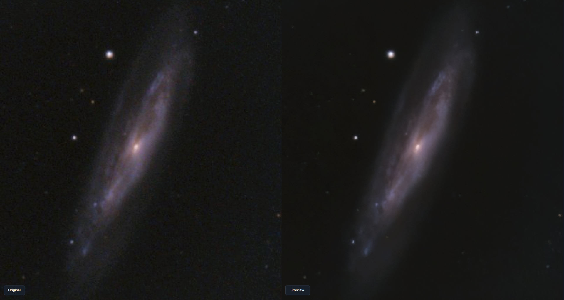

Ich vermute, es liegt nicht an der Kamera, sondern an der Bildbearbeitung. Ob das jetzt eine gute oder eine schlechte Nachricht ist, überlasse ich Dir...
Spaß beiseite - kalibrierte und gestackte, aber unbearbeitete Bilder sehen bei mir ebenfalls stark verrauscht aus, z.B so:
(30x120s, Gain 100, Offset 15, -5 °C lediglich mit Automatic Background Extraction und Color Calibration). Da rauscht es auch kräftig (deutlich mehr als in Deinen Bildern), und die Rauschminderung ist nicht einfach, da bin ich auch gerade am Lernen und Üben. Standort und Gesamtbelichtungszeit spielen natürlich auch eine Rolle.
Momentan kommt dann so etwas heraus, ist sicher noch deutlich ausbaufähig:
Ich möchte hier nun auf keinen Fall einen neuen Glaubenskrieg anzetteln (einen passenden Thread dazu kannst Du über die Suche lokalisieren), aber wenn Du sehen willst, dass es nicht an der Kamera liegt, könntest Du einmal mit einer kostenlosen Testversion von Topazu Denoise AI herumspielen. Manche halten das für Teufelszeug, andere für ein Wundermittel; die Wahrheit liegt - wie meist - irgendwo dazwischen. Durch die sehr begrenzte Anzahl Regler kannst Du sehr schnell und einfach eine Menge Rauschen entfernen, wenn auch möglicherweise nicht ohne Nebenwirkungen.
Präziser und kontrollierter geht das mit "herkömmlicher" Software und "Natürlicher" Intelligenz, erfordert aber eine Menge Lernaufwand, Zeit und Übung.
Viele Grüße,
Joachim

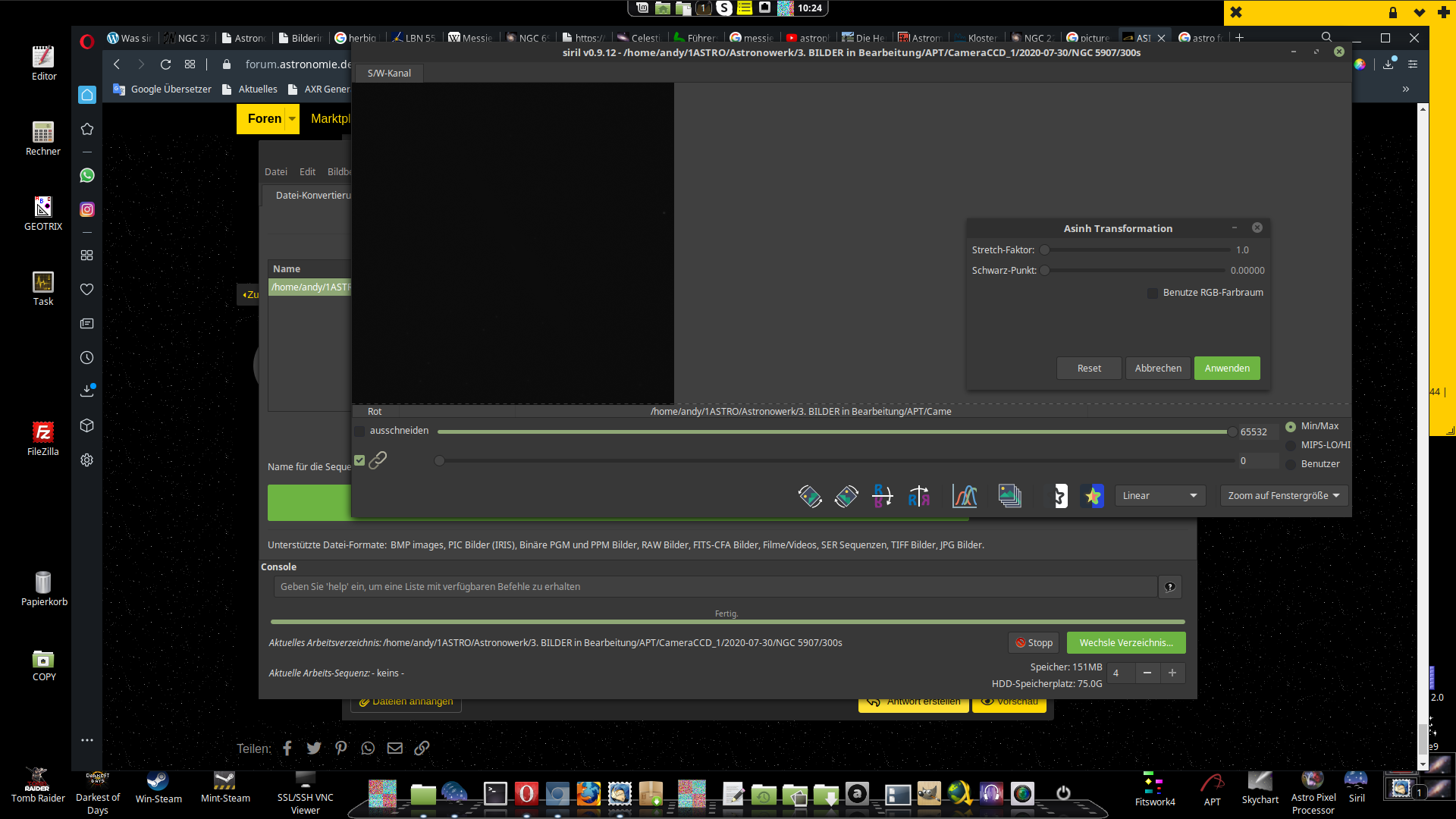

Hallo an Alle!
Danke für Eure Tipps bzgl entrauschen.
@ Joachim
Wie macht man das in Siril mit dem Bild:
"Ich hab mal deinen M98 runtergeladen, in Siril einfach den Schwarzpunkt etwas verschoben, damit der Hintergrund nicht so hell ist (ganz einfach Tipp, der einen riesen Unterschied macht: den Hintergrund in jedem Bild in etwa gleich hell machen. So zwischen 5-10% sollte der Buckel liegen je nach Vorliebe und Motiv)"
Kannst du mir das etwas genauer erklären!?
Und muß ich den Haken bei RGB FSIRIL.pngarbraum setzen?
Eine Art Diagramm (Buckel) konnte ich dort nicht finden. Nur zwei Schieberegler.
Ich arbeite viel mit Ubuntu, nur in der Sternwarte mit Windows.
Weil leider nicht alles mit Linux läuft.
Denoise Al hatte ich auch schon mal als Demo auf dem Windows Rechner, der Preis war mir zu hoch für ein
so kleines Tool.
Gruß Andy
Hallo Andy,
das geht über Bearbeitung -> Histogramm Transformation. Die Asinh Transformation verwendet man um das Bild soweit vorzustrecken wie möglich und gleichzeitig die Farben zu erhalten. Danach muss man mit der Histogramm Transformation arbeiten. Asinh endet irgendwann in übersättigten Sternen. Man kann auch nur mit der Histogramm Transformation arbeiten und vorm Strecken die Sättigung erhöhen. Das Strecken mit der Histo Transformation verändert aber zusätzlich zum Verblassen der Farben auch den Farbton.
Wenn du mit APP arbeitest brauchst du das aber nicht. Auf der rechten Seite gibt es über ein Dropdown Menü Presets wie hell der Hintergrund sein soll. Dann einfach das Bild gestreckt speichern. Mehr kann ich dazu aber nicht sagen, da ich APP nur mal als Probelizenz verwendet habe.
Zu Denoise AI: es gibt von Zeit zu Zeit Sonderangebote. APP ist ein Programm zur Vorverarbeitung. Es kann stacken, ebnen, kallibrieren etc. Es kann aber weder schärfen noch entrauschen und es kann auch nicht selektiv arbeiten. Dazu braucht man ein anderes Werkzeug. Mein Namensvetter hat das richtig ausgedrückt. Es ist einfach ein Tool. Und zwar ein Tool, dass es einem ziemlich einfach macht. Hat Vor- und Nachteile. Mit Gimp geht das aber auch. Die meisten Bilder, die ich hier eingestellt habe, sind mit Gimp entrauscht und geschärft.
APP + Denoise AI wäre für mich die [zensiert]ensichere Variante. Da drückst du auf zwei Knöpfe und das Resultat ist schon über dem Durchschnitt. Man muss nur etwas mit den Sternen aufpassen.
