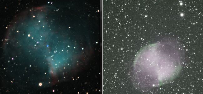

Hier mal zwei Bilder nach dem Stacken (das linke ist ASTAP, das rechte Siril):
Bei siril sind die Farben genau verkehrt herum.
Insgesamt finde ich aber, dass das Stacking Ergebnis von siril besser ist als das von ASTAP. Darum liegt mir so viel daran das Farbproblem zu lösen.

Beide Bilder wurden mit RGGB de-bayert. Das linke mit ASTAP und das rechte mit Siril. Gleiche fit Dateien als Ausgangspunkt.
Aber unterschiedliche Farben nach dem de-bayern. :oops:

durch den Hinweis von Steffen hab ich eben nochmal ein Bild mit Siril direkt geöffnet und dabei ist mir aufgefallen, dass ich alle meine Versuche in siril mit den Bildern gemacht habe, dich ich ursprünglich mit RGGB debayert hatte. Kein Wunder, dass da nie eine Veränderung mit anderen Debayer Mustern zu sehen waren. _affeaugen:
Und der Hinweis von Joachim zum Debayern in Siril (unten nach oben) war auch korrekt.
Mit den Originalbildern kommt jetzt in siril genau das gewünschte Ergebnis raus:

Startools habe ich auch noch, bin damit aber nie klar gekommen.
Hab immer einen Horror bekommen, wenn ich auf Auto gestellt habe. Bild total übersteuert.
Mit dem Bildern mach weiter so!
Wenn erstmal Autoguiding läuft, wirst du noch mehr Spaß haben, garantiert!
