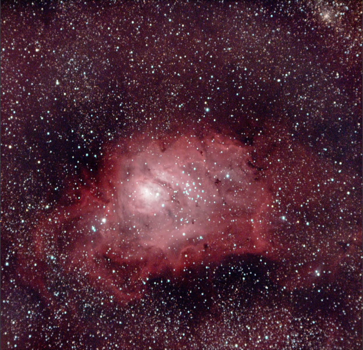

Anbei eines meiner ersten Bilder mit der Asi 533 pro. Es wurde in der Innenstadt von Aachen aus meinem Fenster aufgenommen.
Technische Daten:
Asi 533 pro/ Temp. 15 Grad/ 35 Bilder a 10s/ 20 Bilder a 90 s/ TAK Sky 90 /Reducer /407mm f4,5/ Idas lLPS 2/DS und Pixinsight/keinDarks etc../Gain 360 Offset 70/ Nebulosity mit original Treiber/ Demosaik mit Matrixoffset x1 y1. Nachführung QHY Iii, schlechtes Seeing mit Schleierwolken
Aufnahme des Lagunennebels kurz nach Aufgang am Horizont, daher sphärische Aberrationan an den Sternen.
Neumond.
Die Einstellung des Matrixoffset ist sehr wichtig für die Farbgebung der Bilder, der Offset muss für jede Kamera einzeln ermittelt werden und ist bei demselben Chip different. Bei Asicap besteht offenbar eine Voreinstellung , bei fremden Programmen muss der Matrixoffset eingegeben werden, um korrekte und konstante Farben zu erhalten.
Die Kamera kooperiert mit Nebulositiy extrem gut, habe sie sogar an einem stromlosen USB-3-Hub zusamen mit einer 1TB SSD-Aufnahmeplatte laufen. Realtime Speicherung der Bilder, wiewohl ich mit 4s Delay arbeite.
Belichtungszeiten über 90 s sind beim o.g. Gain nicht sinnvoll und verschlechtern die Bildqualität.

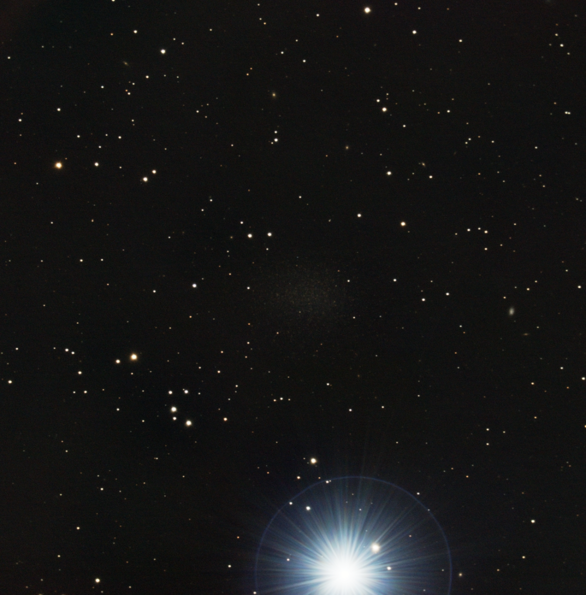

ich habe mir vor einigen Wochen eine ASI533MC zum Testen ausgeliehen. Normalerweise arbeite ich mit einer ASI1600MMC.
Im Vergleich zur ASI1600 hat mich vor allem der hohe FWC des Sensors im Low-Gain-Bereich gereizt.
Als Testobjekt habe ich diese relativ schwache Zwerggalaxie (Leo 1) neben dem sehr hellen Stern Regulus ausgewählt.
Aufnahmeoptik war ein Celestron C5 mit f/6.3 Reducer.
Filter: Astronomik L-2 Luminanz-Filter
Belichtungszeit: 11x300s bei Gain 0, Offset 10, Sensorkühlung -15°C
In der Nachbearbeitung habe ich nur Flats und Darks verwendet. Keine Bias.
In PixInsight habe ich das Bild nur mit MLT leicht entrauscht und gestreckt. Also keine Hintergrundebnung und andere Dinge.
Leider habe ich noch keine Vergleichsaufnahme dieser Region mit der ASI1600, aber folgendes ist mir sehr Positiv aufgefallen:
1. Die Darks zeigen wie versprochen tatsächlich kein Amp-Glow.
2. Der Hintergrund ist bereits nach dem Stacken sehr viel glatter. Ich habe nur ganz leicht entrauschen müssen.
3. Der Dynamikumfang ist echt enorm. Normalerweise ist der ganze Bereich um Regulus noch viel mehr ausgebrannt.
4. Interessanterweise ist der Halo der durch die Schmidt-Platte entsteht nicht sehr störend, wie ich finde. Mit der ASI1600 wäre hier ein riesiger störender "Donut". Ob es vielleicht an einem besseren Sensor-Deckglas oder dem Sensor selbst liegt weiß ich nicht.
5. Von der Sensorgröße her finde ich die ASI533 ideal für das C5 mit f/6.3 Reducer. Die Vignettierung stört nicht wirklich.
Meine 1,25" Filter sind für diese Sensorgröße vollkommen ausreichend. Wahrscheinlich ist das bei größeren SCT sogar noch besser mit der Ausleuchtung.
6. Der Lüfter ist wesentlich leiser. Allerdings scheint die Kamera nicht so gut zu kühlen. Bei +10°C Umgebungstemperatur war es nicht möglich auf mehr als -15°C zu kühlen. Das ist wirklich schade.
Alles in allem, merkt man dass die Sensortechnik da einen Schritt nach Vorne gemacht hat. Nur schade, dass es die ASI533 nicht als Mono-Version gibt.
Hier ist die Testaufnahme:
P.S. Hier im Forum wurde mit einem deutlich teurerem Equipment diese Himmelsregion abgelichtet.
Ich denke so schlecht schlägt sich die ASI533 als CMOS-Kamera hier nicht, zumal ich mit viel weniger Öffnung unterwegs war. :)

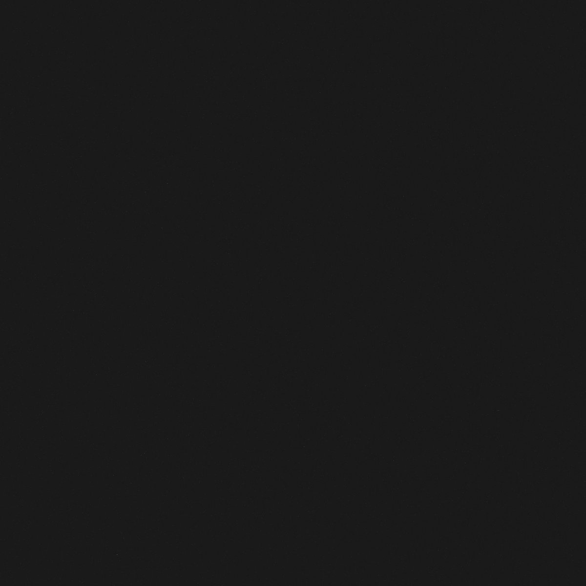

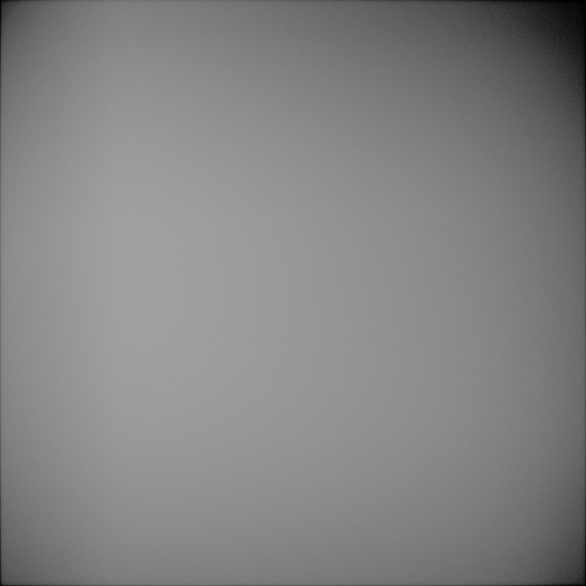

Ich verwende auch die ASI 533 mit Filterlade kurz nach der Kamera.
Nachdem hier empfohlen wird, bei der ASI533 keine Darks zu machen, sondern nur Bias und dithern habe ich das mal probiert.
Erfolg ist haufenweise grüne, blaue und rote Pixel immer an der gleichen Stelle. Sensorrauschen.
Gain 100 u Offset 5 bei 10° Sensortemp.
Gain 150 u Offset 8 bei 10°
Gain 200 u Offset 12 bei 10°
10° Sensor, da ich am Tag (heute 27° Umgebungstemp)auf keine niedrigere Temp komme. Egal.
Soweit so gut. Dann mache ich mal Darks und die bunten Pixel sind hoffentlich weg.
Nun mein Problem mit der Filterlade, welches sicher nicht nur die ASI hat.
Die Darks sind sehr vignettiert. Da ist ein Lichteinfall von allen Seiten.
Jetzt habe ich die Filterlade so gut es geht gegen Lichteinfall abgedeckt.
Die Darks mache ich vormittag bei Tageslicht in der Sternwarte.
Habt ihr schon mal die Darks bei Verwendung mit der Filterlade mal kontrolliert?
LG Franz
Hallo Franz,
ich würde die Darks, wenn möglich bei dunkler Umgebung machen. Im Keller oder nachts bei bewölktem Himmer, falls Du die Kamera immer in der Sternwarte hast.
Das Filterrad wirst Du gegen Streulicht kaum dicht bekommen, da die Kameras so empfindlich sind. Ich mache meine Darks immer im Keller bei ausgeschaltetem Licht.
Sven

Hab herausgefunden woran die Farbverschiebung lag. Ich habe gestern den Reducer ausgebaut und nach den Flats kurz auf ASICAP gewechselt um den Fokus zu suchen, da dort der Autofokus leichter zu bedienen ist. Dort war der automatische Weißabgleich für Mondvideos eingeschaltet. Diese Einstellungen werden (wohl) abgespeichert und dann auch in NINA verwendet. Das Problem ist, dass der Default, der dort eingestellt ist, nicht dem entspricht, was am Anfang eingestellt war und weder die in ASICAP angezeigten Farben denen in NINA entsprechen noch gibt es in NINA die Möglichkeit diese Einstellungen anzupassen.
So...ich kann zwar jetzt (wohl) einen Weißabgleich über ASICAP für die Kamera vorgeben. Wenn ich nun schon dabei bin und eh nicht mehr zurück in den alten Zustand komme, werde ich versuchen einen möglichst neutralen Hintergrund zu erreichen. Oder halt wieder den ASCOM Treiber nehmen. Der funktioniert einwandfrei.
Erst läuft das Guiding nicht mehr, nachdem ich das wieder hingekriegt habe, sind die Bilder rot und nach dem ich das wieder hingekriegt habe, hat der Autofokus jede Nacht deutlich mehr Offset...

Medienobjekt 41954 betrachtenMal wieder ein Update. Ca. 4h bei f/7,8 von M101. 3 min Frames bei Gain 100 und Offset 4. Leider war weder das Seeing besonders toll, noch lief das Guiding besonders gut.
Ich fand die Galaxie erstaunlich schwer zu bearbeiten. Die Aufnahme wirkt irgendwie verwaschen.
Wenn mal wieder schönes Wetter ist, werde ich mal versuchen in ASICAP einen manuellen Weißabgleich zu machen. Mit den normalen Settings ist bei mir der Grünstich so stark, dass ich bei wegmachen meiner Meinung immer etwas Information verliere. Auch die Farbkallibration müsste so deutlich einfacher werden.
