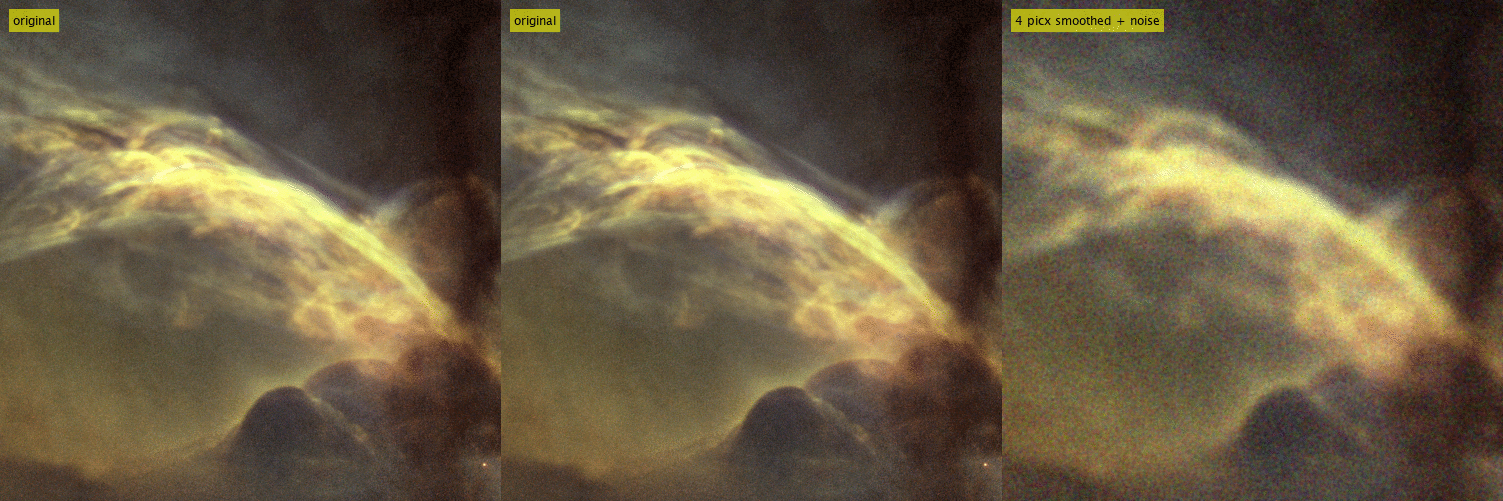

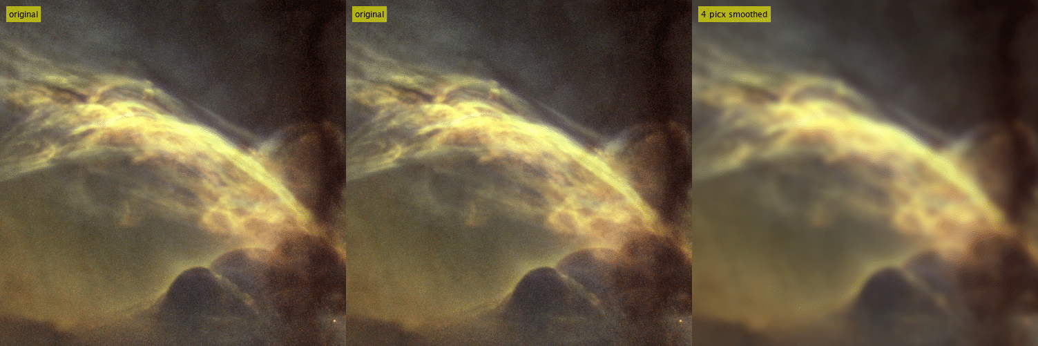

Jetzt habe Ich mir von dir doch noch mal kurz anstecken lassen;), mich aus dem familiaeren Sozialprogramm auszuklinken und ganz kurz noch mal einen zweiten Blick auf das Ding zu werfen.

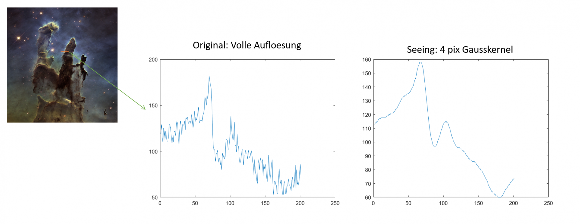

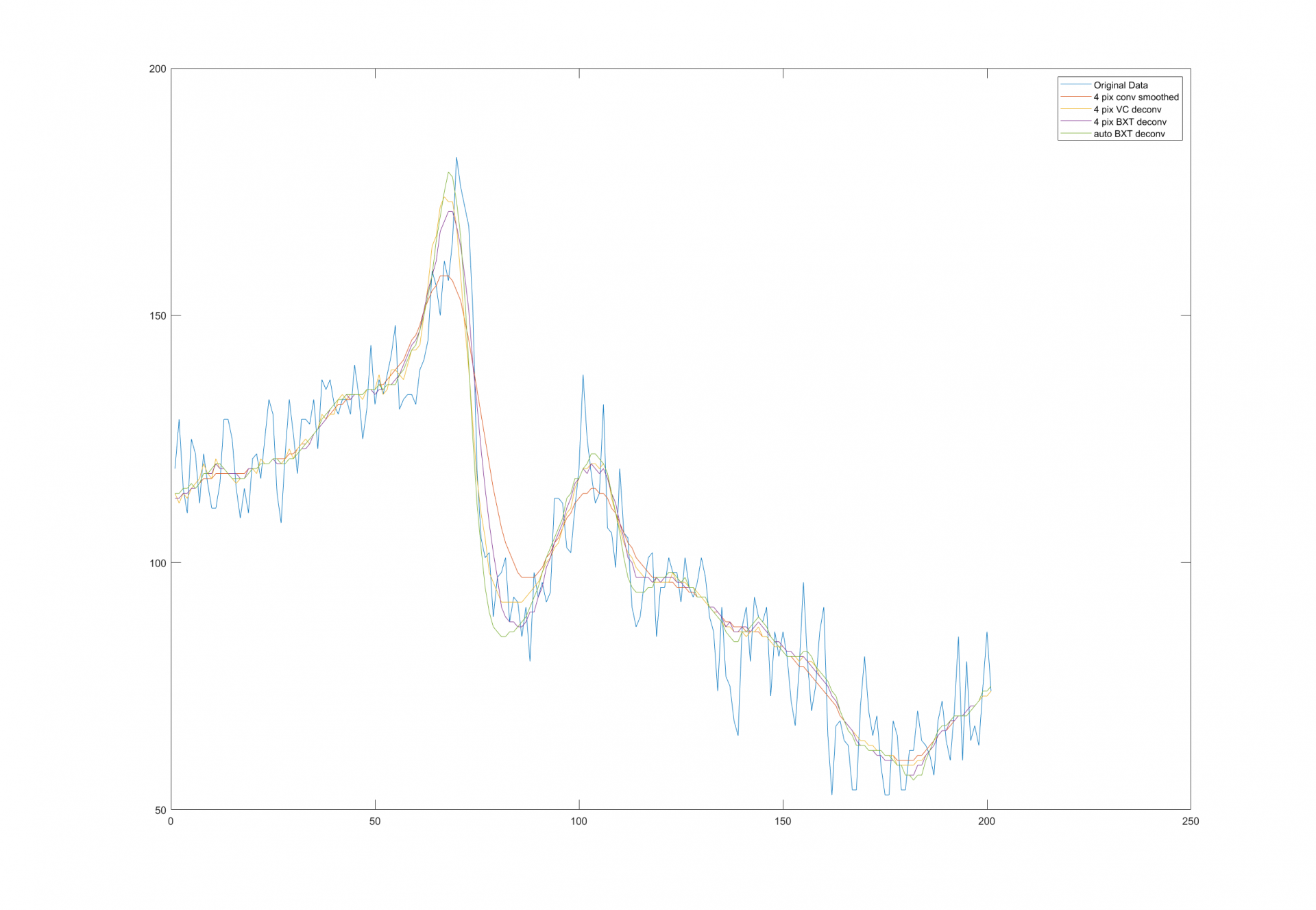

Hier noch mal ein kleiner Test, diesmal einen Blick auf die Linienprofile (rot eingezeichnet) ueber ein mit Dekonvolution rekonstruiertes Bild.
Hier die Aufgabenstellung:
Getestet wurde:
  1. "Herkoemmliche" Van Crittert Deconv. aus Pixinsight mit 4pix StdDev PSF (also der, mit der das Originalbils "verschlechtert wurde"),
  2. BlurXterinator mit "fester" 4pix StdDev PSF (also wie VC),
  3. BlurXterinator mit "auto" PSF.
Zum Vergleich ist das Original und die "verwaschene" Version (die es auf das Original zurueckzufuehren galt) auch noch drin.
Auch nach dem zweiten Test eigentlich alles wie erwartet:
  • Die "volle" Aufloesung des Originals wird natuerlich von keiner der Rueckfaltungen erreicht (fuer Leute mit etwas Hintergrund nicht ueberraschend, der Anruf bei der NASA "Ihr koennt Hubble landen, wir machen das elektrisch ..." faellt daher wohl aus),
  • 4pix PSF Van Crittert und 4 pix PSF BXT liegen sehr, sehr dicht beisammen (prima),
  • BXT mit automatischer PSF ist einen Touch aggressiver als beide Versionen mit 4 Pixel StdDev. Das Ergebnis entspricht in etwa (Daten nicht gezeigt) einem iterativen 4pix Van Crittert mit 4 anstelle von nur 3 Iterationen. Das erklaert wahrscheinlich, warum so viele Leute ihre Daten "neu entdecken": Die Latte wird von "korrekt bearbeitet" oder "leicht unterschaerft" nach "leicht ueberschaerft" verschoben. Aber eben jetzt automatisch, sei's drum ... ;)
Wie auch schon beim ersten Kurztest, das Ergebnis ist eigentlich ziemlich unspektakulaer, BXT is' einfach 'ne als CNN implementierte Rueckfaltung, steht auch so auf der Packung ... ;)

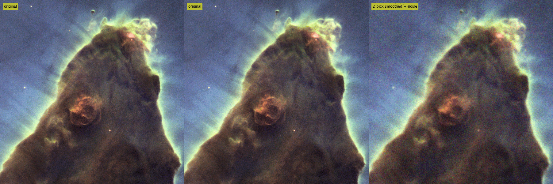

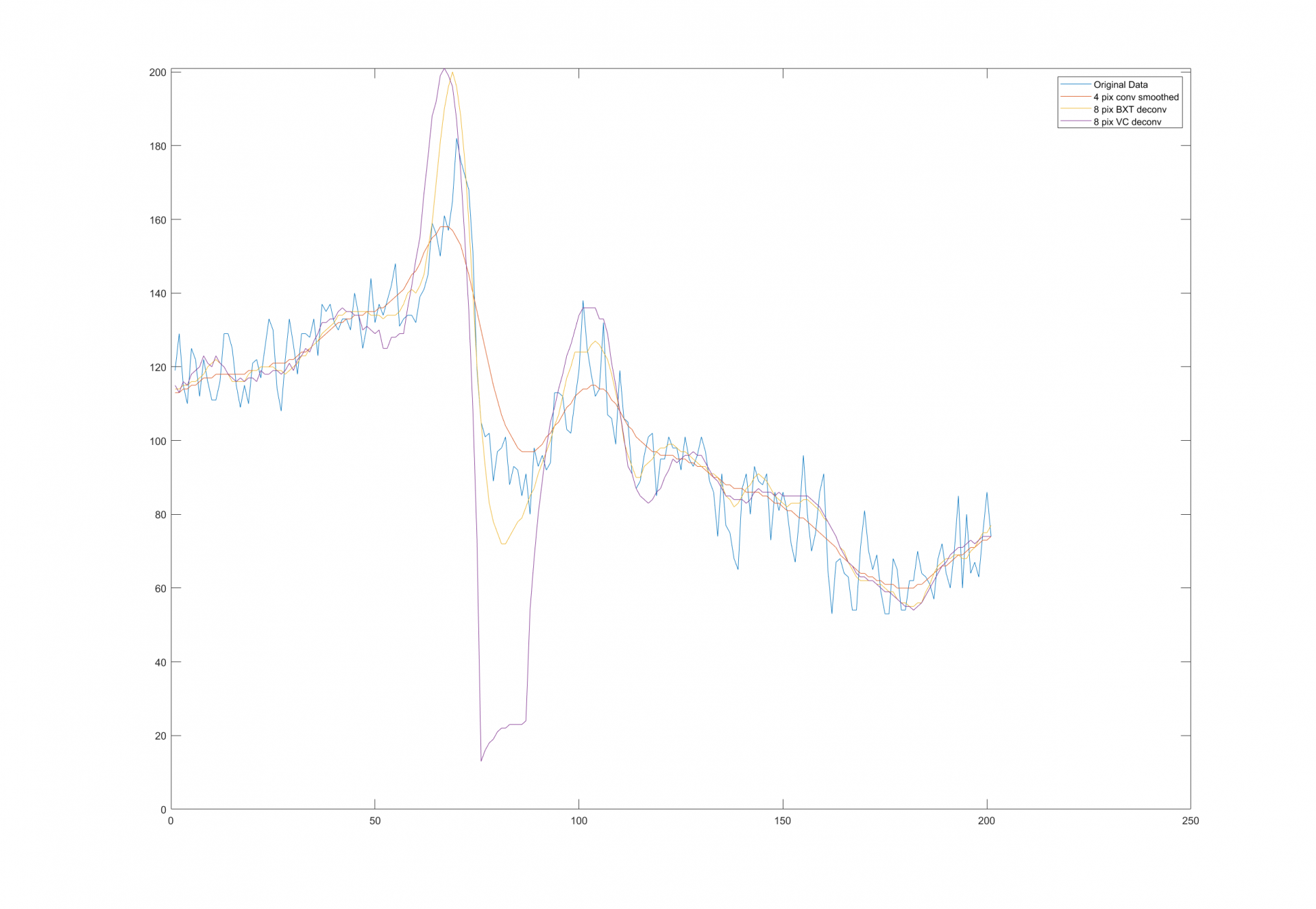

Und was passiert, wenn man's uebertreibt?
Naja, hier noch mal das Ergebnis, wenn man brutal ueberschaerft (8pix) und da ist BTX i.d.T. etwas "beherrschter" als Van Crittert (welche da sehr kitzlig reagiert). Im Falle von "knallhart ueberschaerfen" ist aber zu sagen, alle beide Entfaltungsoperationen uebersteuern komplett den Mittenkontrast, es gibt Ringing ohne Ende (auch Halo Effekt genannt) und die "feinen Details" des Originals kommen so auch nicht wieder aus dem Gebuesch.
Eigentlich wollte Ich nur wegen Letzterem dieses Ergebnis hier zeigen: "Deconvolution mit dem Brecheisen" laesst den Bildkontrast ueber den tatsaechlichen Objektkontrast hinausschiessen, foerdert aber keine Details mit der hohen Aufloesung des Originals mehr zu Tage.
Ich bleibe bei meinem ersten Fazit: Es findet hier weder ein seltsames "Hubble Daten tauchen magisch in BXT auf" :rolleyes: noch ist das BXT Ding als Deconvolution per se schlechter, als das was schon etabliert im Werkzeugkasten liegt:y:. Also IMHO weder gute noch schlechte Nachrichten, sondern unspektakulaere Nachrichten.

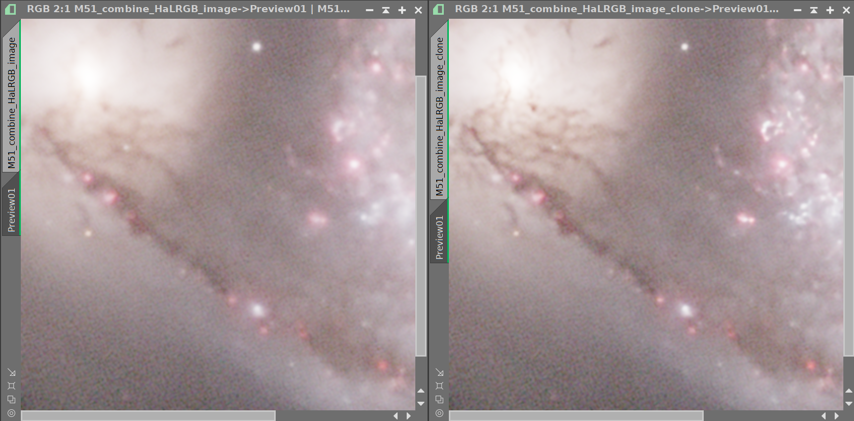

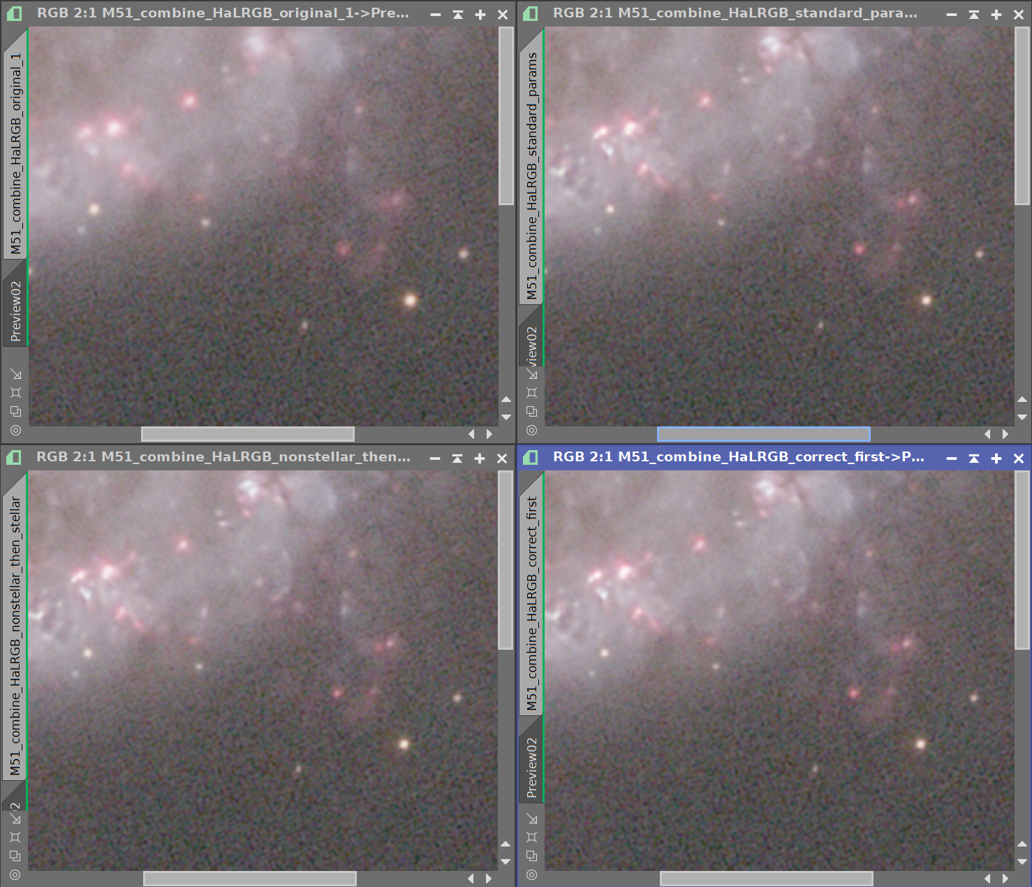

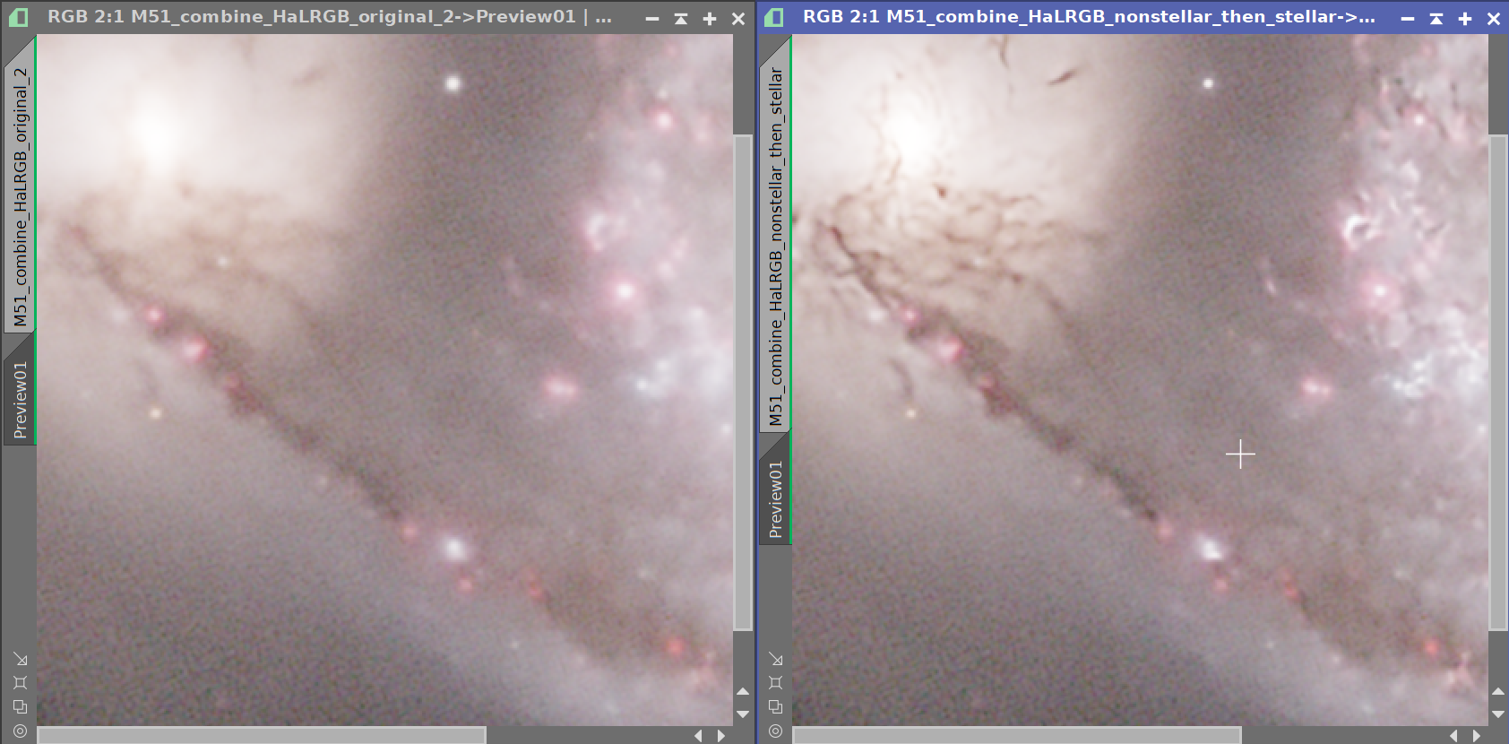

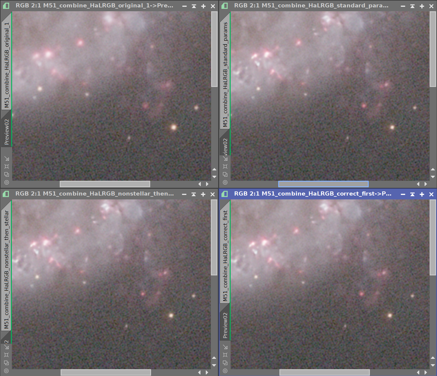

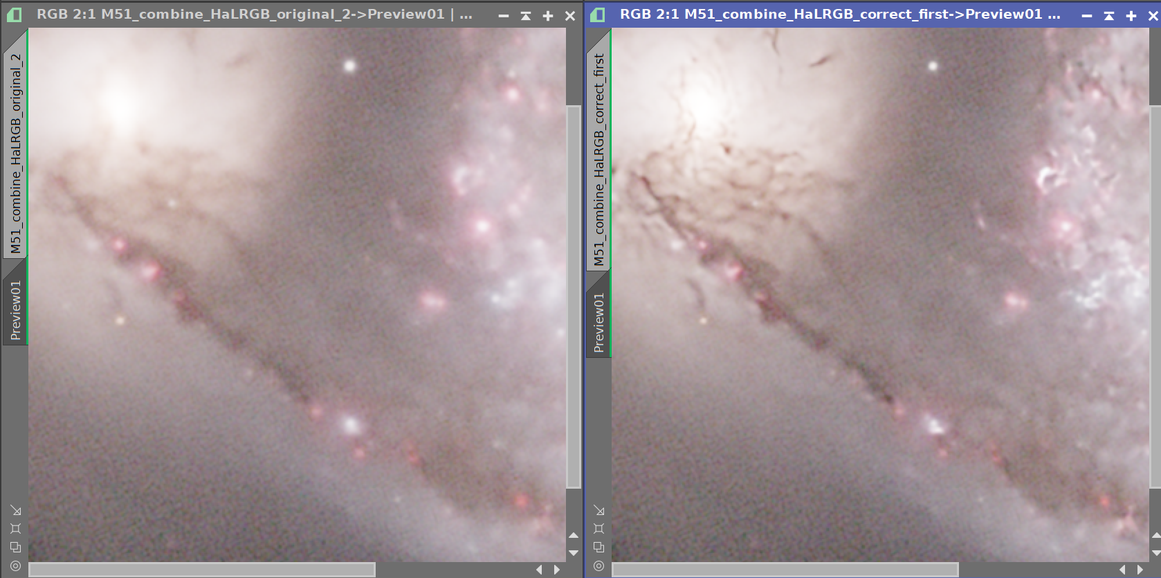

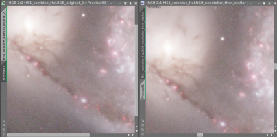

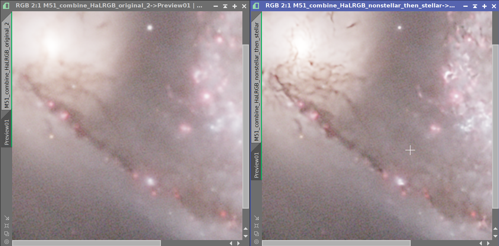

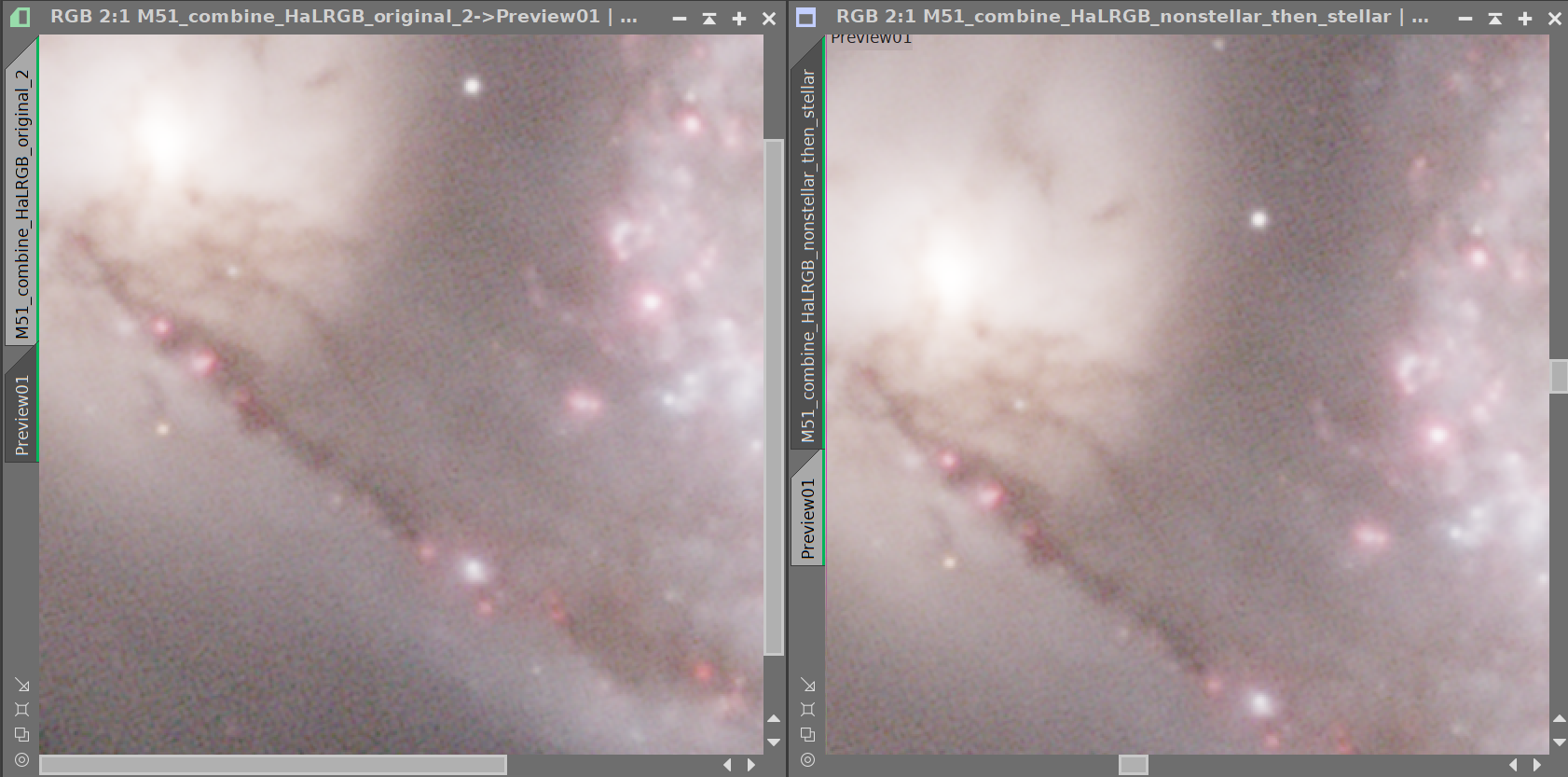

Hi alle,
ich fände es gut, wenn sich der Thread nach dem ausführlichen Theorie- und Philosophieteil etwas mehr auf die praktische Anwendung und die dabei zu treffenden Feststellungen ausrichten würde. Deswegen versuche ich mal einen Aufschlag mit einem Vergleich von Ergebnissen aus dem Übergangsbereiches zwischen M 51 und NGC 5195. Im linearen Zustand wurden die default Parameter auf einen 200% Preview angewendet und dann mit der Standard STF gestreckt. Der Preview hat nur einen Stern an dem BXT sich orientieren könnte. Es handelt sich um alte HaLRGB Daten meiner ASI1600mm.
Option "Nonstellar then Stellar":

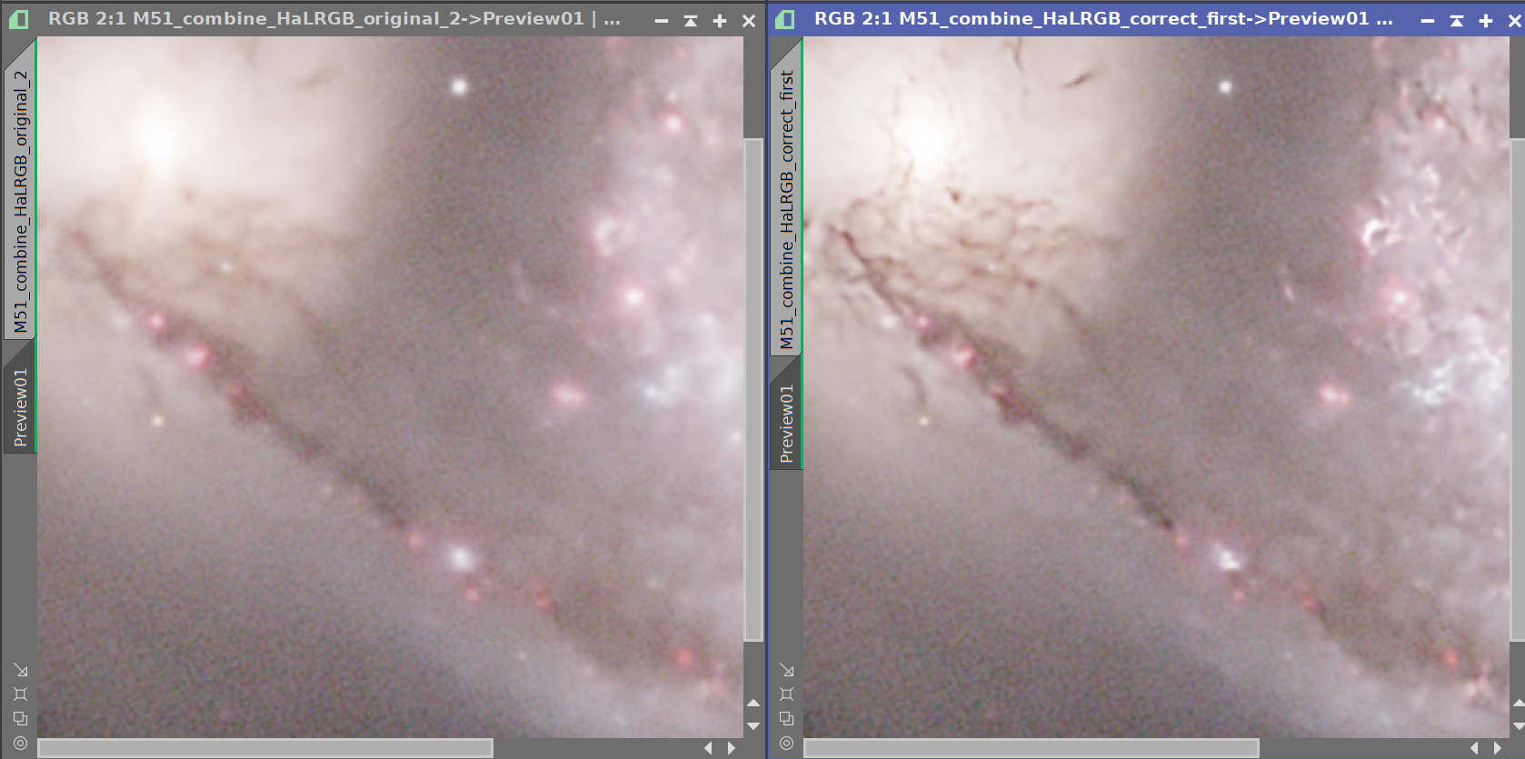

Option "Correct First":
Die beiden letzten Varianten halte ich für stark überschärft.
Die Anwendung derselben Parameter auf ein Preview eines anderen Bildbereiches mit mehr Sternen liefert folgendes (die Einstellung sieht man im Bildtitel):
Hier sind die Ergebnisse untereinander wesentlich ähnlicher.
Peter

Hi alle,
Den Anhang 300072 betrachten
Den Anhang 300078 betrachten
Den Anhang 300079 betrachten

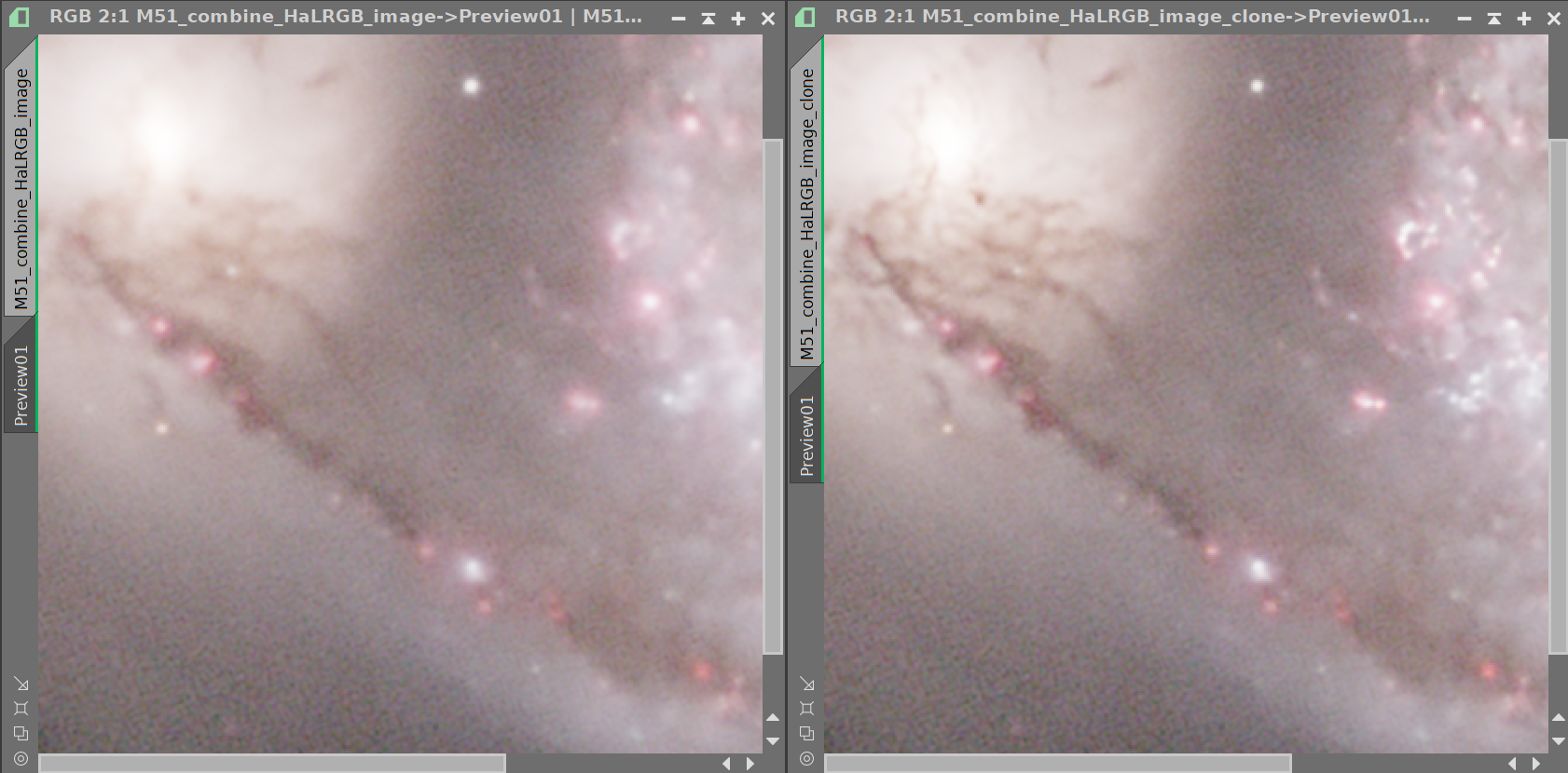

Den Anhang 300085 betrachten
Peter

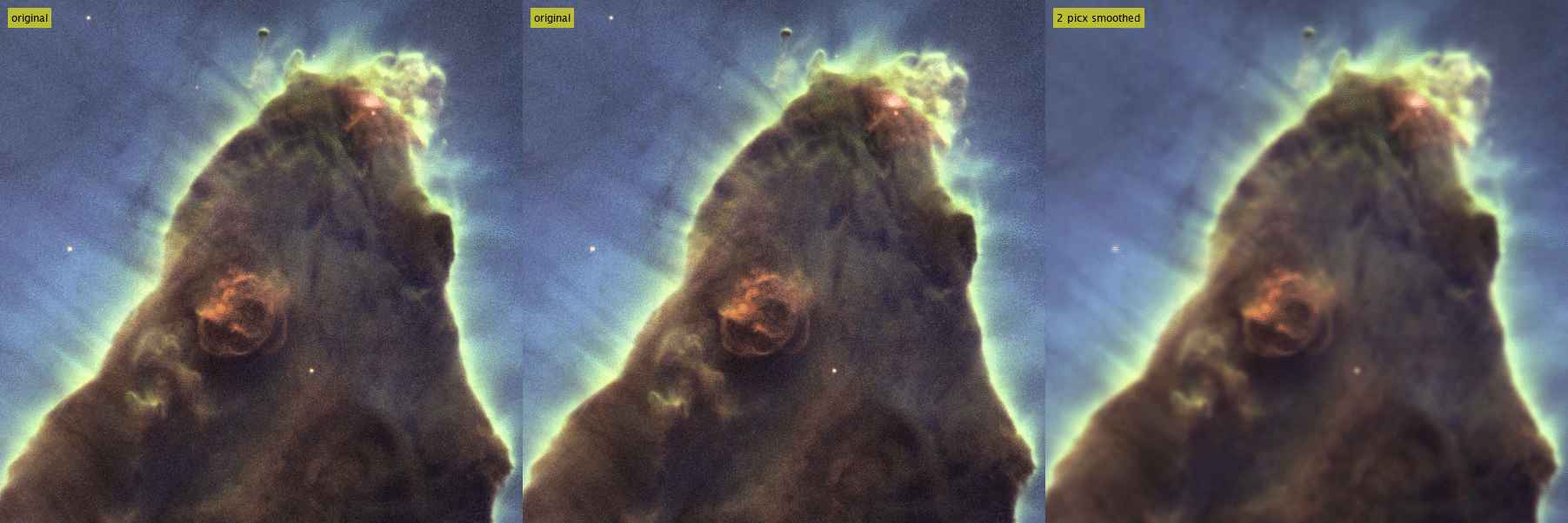

Bilderklaerung der Analyse:
Es ist nicht einfach die Ergebnisse brauchbar/intuitiv aufzubereiten. Am Ende habe Ich mich fuer ein animiertes Gif entschieden, bei dem:
  • Links sieht man jeweils das zu rekonstruierende Bild und das hochaufgeloeste Originalbild.
  • Mitte: Dort sieht man den Unterschied zwischen Rekonstruktion (Ist-Wert) und Original (Soll-Wert). Dieser Unterschied sollte so klein wie moeglich werden.
  • Rechts: Da ist der Ausgangspunkt vor der Rekonstruktion und das Endresultat zu sehen. Dieser Unterschied sollte so gross wie moeglich werden und im Idealfall wie das linke Bildpaar aussehen.

Van Cittert Deconvolution
Experiment 2.1:
Test mit zusaetzlichem Rauschen auf den "aufgenommenen" Aufnahmen.
Getestete Pipeline:
hochaufloesendes Originalbild ---> mit einem 4 pix StdDev Gausskernel falten ---> kontrolliert Rauschen hinzufuegen ---> 4 pix StdDev Deconvolution Von Cittert (was in jedem Fall das SNR deutlich verschlechtert) ---> danach leichtes Denoising
======_zu korregierende Verschlechterung_========_Unterschied der Rekonstruktion zum Original _============_relative Verbesserung_===========
---------_Unterschied ist das Ausgangsproblem_-----------------------_Unterschied soll klein werden_------------------------_Unterschied soll gross werden_----------
Ergebnis:
  • Harte Aufgabe (SNR bescheiden), daher keine gute Rekonstruktion und verhaltene Kontraststeigerung. Zahlreiche Kornartefakte durch das Rauschen (siehe Mitte).
  • Aufloesung wird nur marginal angehoben.
  • Rechts: Nur im direkten Vergleich sieht man eine leichte Verbesserung.
BlurXTerminator
Experiment 1.2:
Getestete Pipeline:
hochaufloesendes Originalbild ---> mit einem 4 pix StdDev Gausskernel falten ---> 4 pix StdDev Deconvolution Von Cittert
Ergebnis:
  • Sehr gute Schaerfung, da wie in Experiment 1.1 kein zusaetzliches Rauschen die Deconvolution beeintraechtigt. Fast keine Artefakte (siehe Mitte), d.h. die Entfaltung erzeugt so gut wie keine "Features", die nicht im Original drin sind.
  • An die Originalaufloesung kommst man nach so einem massiven Aufloesungsverlust (siehe links) natuerlich auch mit BlurXterminator nicht mehr heran.
  • Rechts: Verbesserung der Aufloesung ist evident!
  • BlurXterminator Ergebnis ist von einer Van Cittert Deconvolution nicht zu unterscheiden.
BlurXTerminator
Experiment 2.2:
Getestete Pipeline:
hochaufloesendes Originalbild ---> mit einem 4 pix StdDev Gausskernel falten ---> kontrolliert Rauschen hinzufuegen ---> 4 pix StdDev Deconvolution BlurXTerminator (was in jedem Fall das SNR deutlich verschlechtert) ---> danach leichtes Denoising
Ergebnis:
  • Harte Aufgabe (SNR bescheiden), daher wie auch Van Cittert keine gute Rekonstruktion und nur verhaltene Kontraststeigerung. Etwas weniger Kornartefakte durch das Rauschen (siehe Mitte) verglichen mit Van Cittert.
  • Aufloesung wird wie in experiment 2.1 nur marginal angehoben.
Experiment 3.1:
Getestete Pipeline:
hochaufloesendes Originalbild ---> mit einem 2 pix StdDev Gausskernel falten ---> 2 pix StdDev Deconvolution Von Cittert
Ergebnis:
  • Bilderbuchexperiment (siehe links), da nur geringer Verlust der Aufloesung auszugleichen war und die zu rekonstruierenden Daten rauschfrei sind.
  • Sehr gute Schaerfung (siehe Mitte), die Originalaufloesung wird fast erreicht. Fast keine Artefakte (siehe Mitte), d.h. die Entfaltung erzeugt so gut wie keine "Features", die nicht im Original drin sind.
Experiment 3.1:
Getestete Pipeline:
hochaufloesendes Originalbild ---> mit einem 2 pix StdDev Gausskernel falten ---> kontrolliert Rauschen hinzufuegen ---> 2 pix StdDev Deconvolution Von Cittert (was in jedem Fall das SNR deutlich verschlechtert) ---> danach leichtes Denoising
Ergebnis:
  • Schwerer Stiefel, da das Rauschen die Rekonstruktion sehr erschwert (siehe Links).
  • Geringe Schaerfung, geringe Kontraststeigerung (siehe Mitte). Die Originalaufloesung wird meilenweit verfehlt. Erfreulich: fast keine Artefakte (siehe Mitte), d.h. die Entfaltung erzeugt so gut wie keine "Features", die nicht im Original drin sind.
  • Rechts: Verbesserung der Aufloesung ist kaum wahrnehmbar.
BlurXTerminator
Experiment 3.2:
Getestete Pipeline:
Ergebnis:
  • Die Ueberraschung des Abends (?). Analog der Van Cittert Deconvolution in Experiment 3.1 haette dies ein Bilderbuchexperiment fuer den BlurXTerminator seien sollen. Erstaunlicherweise macht der fas gar nichts (?), obwohl nur ein geringer Verlust der Aufloesung auszugleichen war und die zu rekonstruierenden Daten rauschfrei sind.
  • Die fehlgeschlagene Schaerfung ist durch den deutlichen Unterschied (siehe Mitte) zum Original evident. Die Originalaufloesung wird nicht ansatzweise erreicht. Erfreulich: Fast keine Artefakte (siehe Mitte), d.h. die Entfaltung erzeugt so gut wie keine "Features", die nicht im Original drin sind.
  • Rechts: Verbesserung der Aufloesung ist marginal. Dieses Ergebnis habe Ich nicht kommen sehen und daher (leicht andere Kernels) wiederholt. Es ist konsistent.
BlurXTerminator
Experiment 4.2:
Getestete Pipeline:
hochaufloesendes Originalbild ---> mit einem 2 pix StdDev Gausskernel falten ---> kontrolliert Rauschen hinzufuegen ---> 2 pix StdDev Deconvolution BlurXTerminator (was in jedem Fall das SNR deutlich verschlechtert) ---> danach leichtes Denoising
Ergebnis:
  • Nach dem Fehlschlag von Experiment 3.2 ist das Ergebnis keine Ueberraschung mehr: Kommt jetzt auch noch Rauschen hinzu, packt BlurXTerminator kommentarlos ein.
