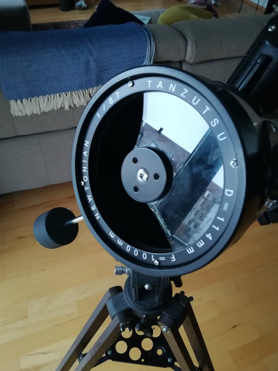

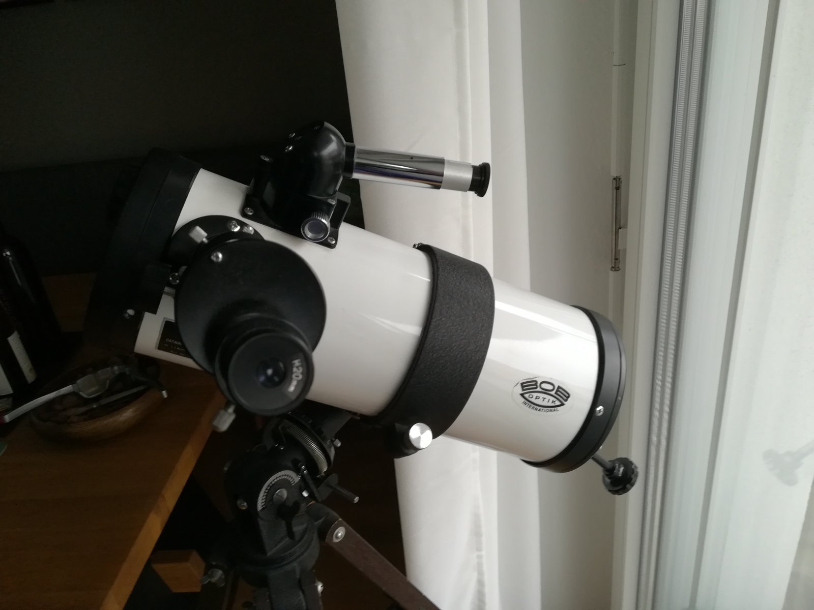

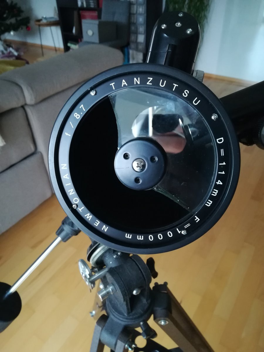

ich habe ein Teleskop geschenkt bekommen. Es is leider defekt. Die Linse ist gebrochen. Man kann teile des Monds sehen aber nicht alles scharf. Sterne anzusehen ist nicht möglich.

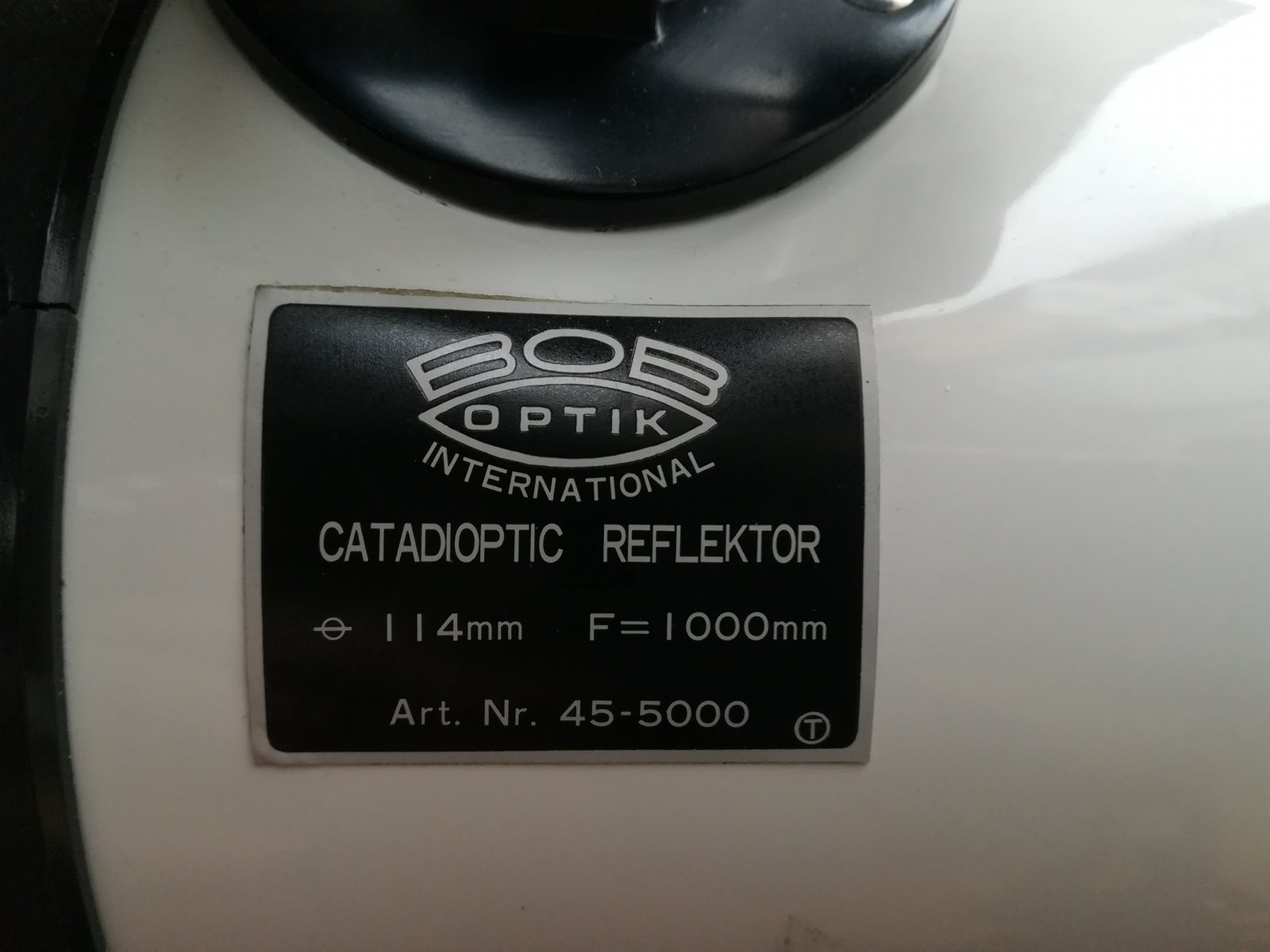

Es handelt sich um folgendes Teleskop:
Bob Optik - Cadioptic Reflektor - Art. Nr. 45-5000 aus den 80'er Jahren
Ich hatte Bresser angeschrieben, sie haben aber leider keine Ersatzteile.
Habt ihr eine Idee wie ich es reparieren kann bzw. Ersatzteile bekomme?
Würde es auch funktionieren wenn ich die Linse entferne?
Vielen Dank für eure Hilfe!

Hallo Phillip,
das ist zum Glück für dich keine Linse sondern nur eine Glasplatte. (Ich nehme an das ist keine Schmidtplatte sondern Planglas). Die kannst Du weglassen dann hätte aber der Fangspiegel (der hängt an den mittleren Metallteil mit den 3 Einstelllöchern) keinen Halt mehr.
Dafür könnte man eine "Spinne" (=Streben s. google) einsetzen dann würde das Gerät vermutlich wieder funktionieren.

wie Du mit ein ganz wenig googeln leicht hättest selbst festellen können waren das Kaufhausteleskope von Quelle und Co. Da lohnt sich gar nichts, es sei denn der Basteltrieb soll befriedigt werden. Die Herstellung einer Spinne oder passenden planen Glasplatte mit Bohrungen übersteigt den Restwert um ein Vielfaches.

Da wäre ich mir nicht sicher. Ein Catadioptisches System hat eigentlich eine Korrekturplatte in der Öffnung.

Vielleicht hat Dir die Scheibe durch ihren Sprung sogar einen Gefallen getan. Nach kurzem Googlen kommt man zu Aussagen wie; „wenn es das orangefarbene mit dem im Tubus integrierten Sucher und der Glasplatte (leider keine Schmidt-Platte, nur Fensterglas zur Befestigung des Fangspiegels, das jede Menge Streulicht produziert) vorne drauf ist, hast Du ein ursprünglich von Tsantzuzu hergestelltes Gerät. Leider sind diese Dinger im Gegensatz zu denen ohne Platte kaum zu gebrauchen.“.
Die Dinger gab es seinerzeit unter einem Dutzend Markennamen, darunter auch Tasco und Revue. Hier ist eine ganz gute Beschreibung der Fähigkeiten dieses Instruments: Revue katadioptrischer Newton Teleskop catadioptric telescope
Wie oben schon zu lesen ist, müsstest Du nur die kaputte Glasplatte durch eine Fangspiegelspinne ersetzen, danach wäre es zu 100% einsatzbereit. Mir persönlich wäre meine Zeit dafür aber zu schade.

nein, der Korrektor sitzt im Okularauszug. Vorne ist eine Planglasplatte. Ich habe zwei davon, wobei der 114er sogar eine recht gute Abbildung liefert. Das System hatte eine japanische Firma patentiert (Tsanzuzu). Später kamen die Teile dann aus China, je neuer je minderwertiger. Die ersten waren noch gut 4-stellig in DMark, ganz aus Metall, ordentlicher OAZ, Glaskorrektor vergütet, später war außer dem Tubus fast alles Kunststoff, Korrektor ebenfalls. Die taugen gar nichts mehr, reine Ramschware. Es gab sie unter vielen Markenbezeichnungen. Was man konkret vor sich hat sieht man erst beim durchsehen. Wenn es minderwertiger Chinaschrott ist lohnt der Aufwand nicht, ist der Spiegel gut gibt's für rel. kleines Geld eine Planplatte, sogar breitbandbeschichtet für kleines Geld bei Alibaba auf Maß.
Ich sehe gerade, Du hast noch einen aus Japan (lt. Frontring), also eher mal nicht wegwerfen...

Wenn die Scheibe wirklich nur ein planparalleles Glas ohne speziellen Korrekturschliff ist, könnte man es ja auch als Low-Level-Experiment :)mal mit einem Stück dünnen Bilderrahmenglas versuchen. Mit dem nötigen Gefühl kann man auch runde Formen aus einer Scheibe ritzen und ausbrechen, dann noch die Bohrung mit einem entsprechenden Glas-Hohlbohrer, und fertig. Natürlich ist einfaches Rahmenglas keine Optik-Qualität, aber nicht perfekte Planität würde bei 1-2mm Dicke wahrscheinlich nicht viel ausmachen, problematischer wäre evtl. die fehlende Antireflexionsvergütung. Aber hier gehts ja nicht drum, auch dem Ding ein High-End Optics Produkt zu machen, was man einem Satelliten als Kamera einbauen könnte, sondern eben drum, eine Gurke wd. flott zu machen.

mal ganz provokativ: Die Glasscheibe ist eh schon im Eimer - warum also nicht, nur um die Optik zu testen und zu sehen, ob es sich lohnt weitere Arbeit und Geld zu investieren, den Sprung in der Scheibe geradkantig mit Klebeband abdecken? Das wäre dann wie ein normaler Newton mit einer Fangspiegelstrebe. Solange kein Licht durch die Bruchstelle gelangt müßte das Rohr halbwegs 'normal' funktionieren. Dann kann man immer noch sehen ob Weiteres verlohnt.

Und @Reverend_Coyote : auf den Bildern sieht es so aus, als ob ein Teil der Frontscheibe ganz fehlt..
Wahrscheinlich hat dann doch die Maus gewonnen, und viel Arbeit reinstecken ist für die Katz'..
