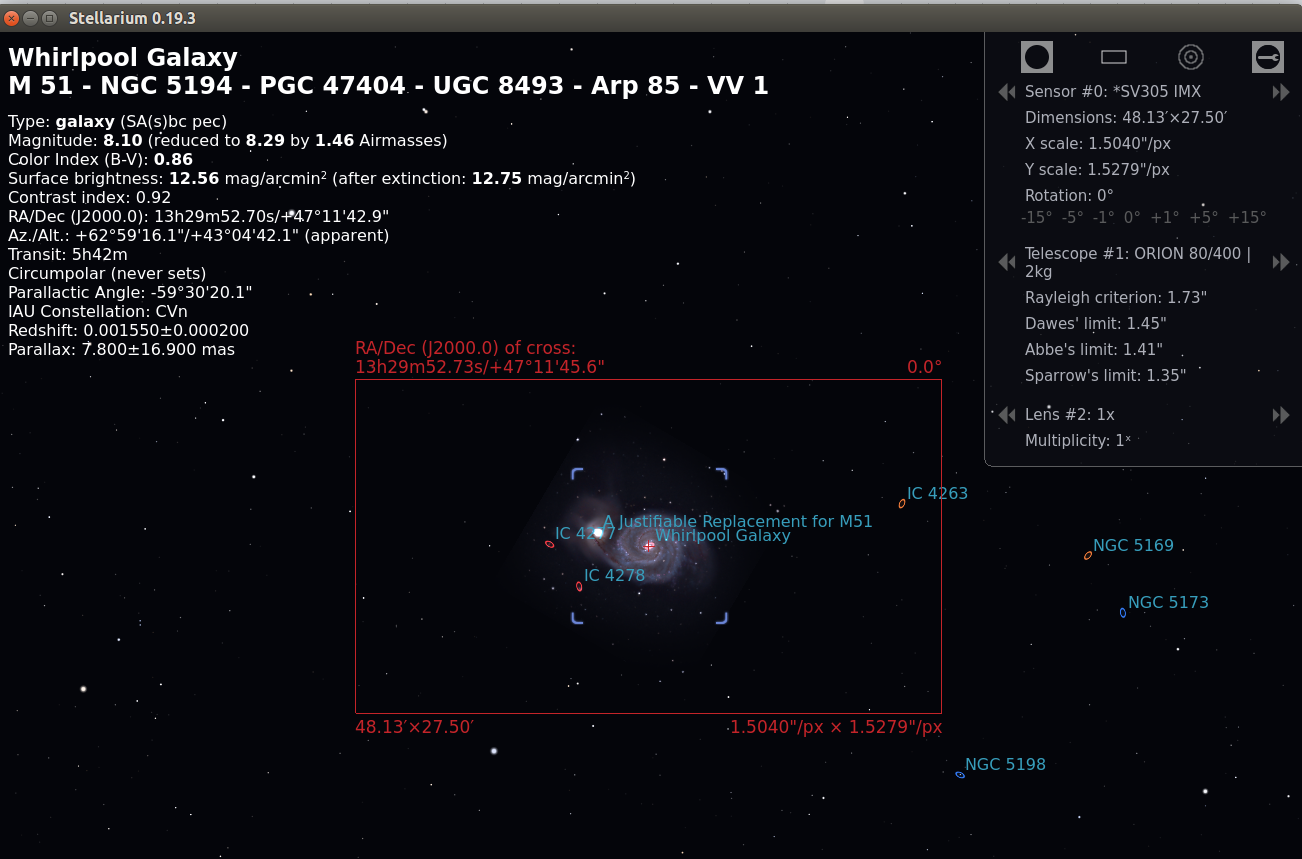

Hallo Hans,
zur Überbrückung der Wartezeit bis Dein C5 kommt, könntest Du auch Dein 80/400 + GTI für EAA nutzen. Aufgepeppt mit z.B. einer SV305 (Sony IMX290 CMOS Sensor) für ca. 150 EUR
Ich wette, dass bei einiger Erfahrung mit EAA Dein Wunsch Dark Sites anzufahren (und diese erst mal zu suchen!) mit der Zeit schwindet.
Bildfeldbeispiel:
Peter

das Bildfeldbeispiel ist ein Screenshot aus der Freeware Stellarium, einer Planetariumssoftware, die unter Linux & Windows läuft. Ein "richtiges" Bild mit eigenem Equipment reiche ich nach. Here we go - Bitte runterscrollen zum Vergleich ST80 zu Bresser Polaris:

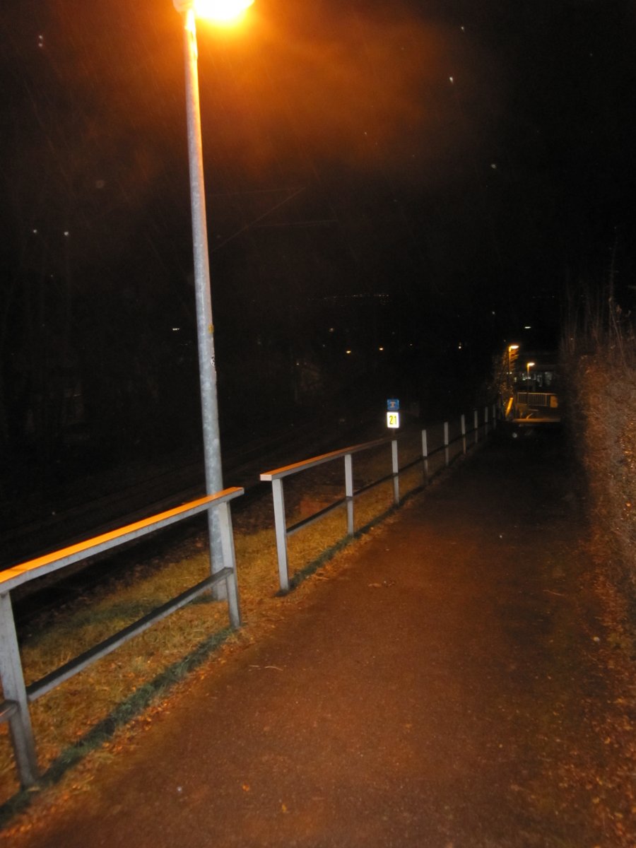

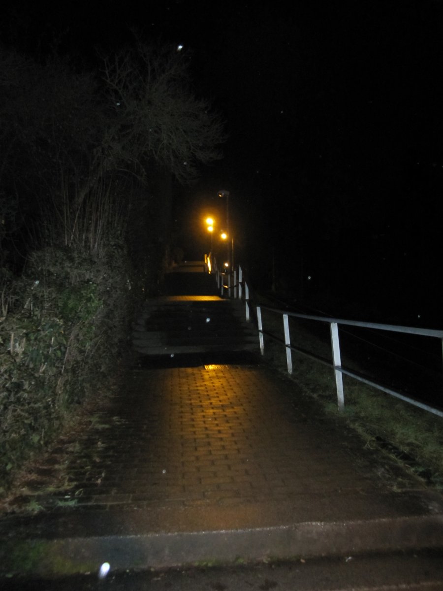

So sieht es bei mir aus mit Licht und Fußweg:
1. Bild - nach unten 60 Stufen und 80m weiter unten wird es steiler, zur 4spurigen B27 mit 60.000 Autos (normalerweise)
2. Bild - gleiches nach oben, halt zu einer Sackgasse.
Da das der Weg von der Strassenbahn Haltestelle unterhalb ins Wohngebiet oberhalb von uns ist, wird die Stadt die Lampen Nachts nicht ausschalten.
Ich vermute mal, es sind diese Lampen mit 590 nm Wellenlänge.
