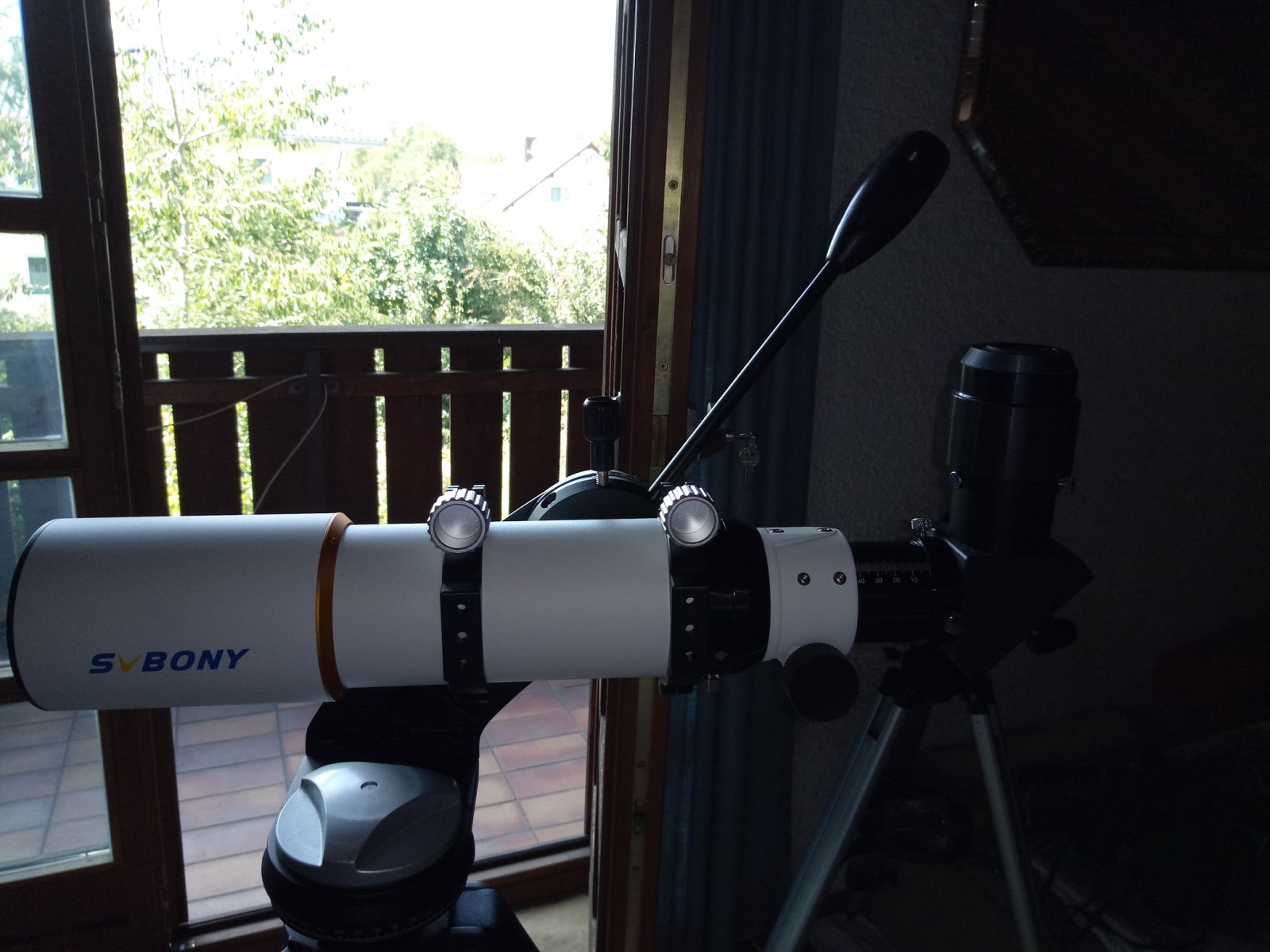

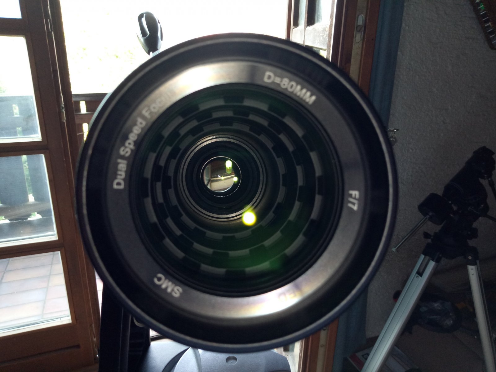

Heute ist der OTA aus Hongkong angekommen.
Pro's:
- Schutzkappe aus Metall
- Tauschutzkappe ausziehbar (Balance!)
- Objektivdaten auf Fassung
- Grobfocus stramm, Feinfocus Verstellbereich ausreichend und leichtgängiger
- Fokusser als Ganzes drehbar
- Einstellbereich wahrscheinlich auch für Infocus CMOS Kamera ausreichend
- First Light mit Billigokulare 1,25" an Nachbars verzinktem Schornstein: Sieht gut aus, was die (nicht sichtbaren!) Farbsäume angeht.
- Tagbeobachtung randscharf mit Meade 2" Plössl 56mm sowie 30mm LEITZ (Kuhauge) und ebenso keine Farbsäume
Con's:
- noch keine
Hänge dann die ersten Efahrungen mit EAA morgen hier an.
Peter

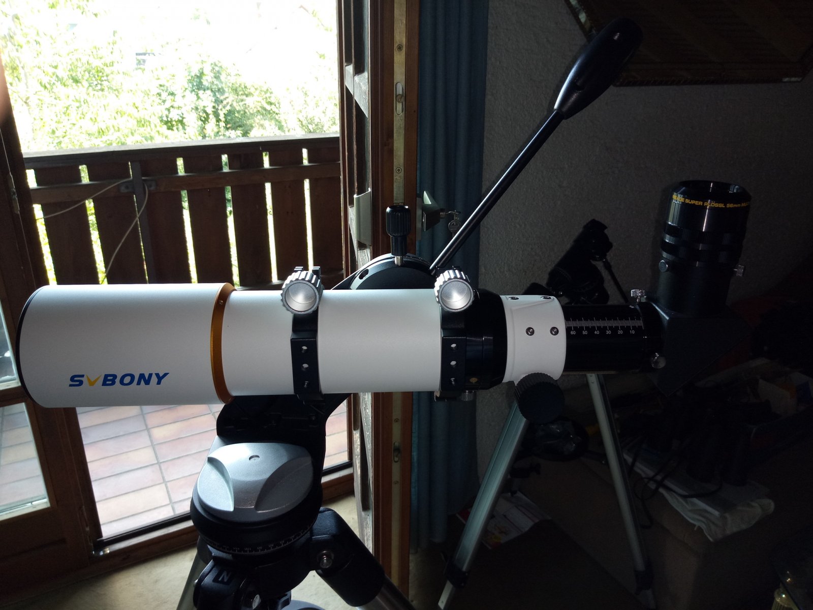

So, die ersten Erfahrungswerte zeichnen sich ab. Verglichen wird NUR EAA mit SVBONY und Polaris:
- f/7 bzw 560 zu 420mm Brennweite und wirksame Öffnung entscheiden bei EAA und Belichtungszeiten bis 10 Sekunden über "Geht oder geht nicht". M33 im Polaris gestern kein Problem, SVBONY no way. Polaris bleibt demnach für lichtschwache Flächenobjekte das Arbeitstier.
- SVBONY ist in der Sternabbildung klar besser was Farbsäume angeht. Für Sternhaufen die 1. Wahl. Runde, scharfe Sterne.

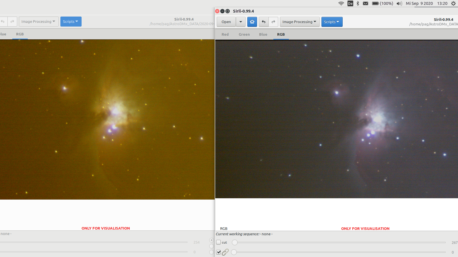

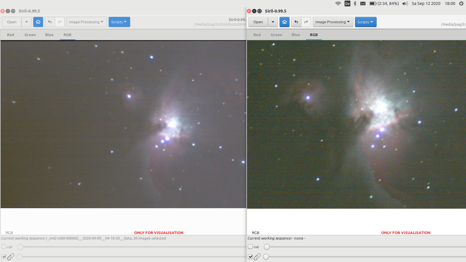

In Vorbereitung weiterer Tests habe ich dann auch noch einmal mein Vixen ST80 auf die Discovery Montierung geschnallt, um dann morgen (10.9.) früh den Vergleich mit gleichgroßer Öffnung zu haben.
Das Ergebnis am M42, jeweils 4:20 Uhr, 20 x 6s belichtet mit SV305 (IMX290), AstroDMx und SIRIL. Bearbeitet nur bis Autostretch. Keine Filter, kein weiteres Postprocessing. Da ich keine Verlängerungshülse für den OAZ des ST80 hatte war die SV305 über 1,25" Zenithspiegel - und nicht geradsichtig - montiert:
Links Polaris 102/420, Rechts ST 80/400. Weißabgleich unterschiedlich s. Log:

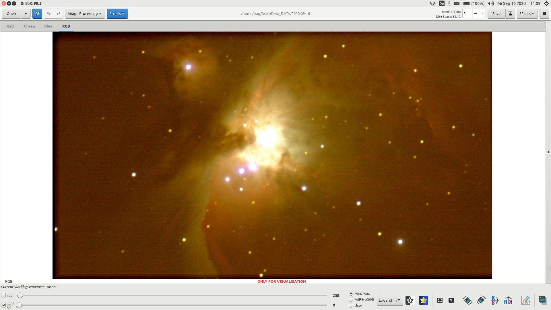

So jetzt der Vergleich am M42 mit ST80 f/5 (links) und SV503 f/7 (rechts). Beide jeweils 20x6s mit SV305 (IMX290) aufgenommen mit AstroDMx und gestacked mit SIRIL. Montierung wie immer SW StarDiscovery WIFI, Keine Filter. Kein Postprocessing. Annähernd gleiche Uhrzeit, aber Mondstand und Himmelsdrehung können natürlich beeinflussen.
Peter

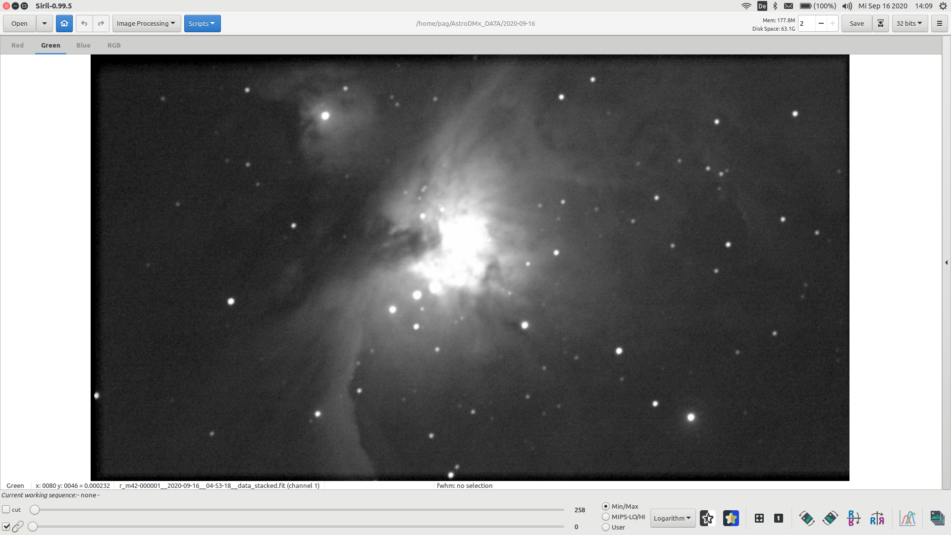

Variationen von M42 Niederbayern, Deutschland 2020/16/9, 4:53:18 MESZ hergestellt mit SV503, SV305, Discovery Mount, 40x9s, aufgenommen mit AstroDMx & gestapelt mit SIRIL. Ungelenkt. Keine Filter, keine Nachbearbeitung.
Peter

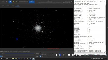

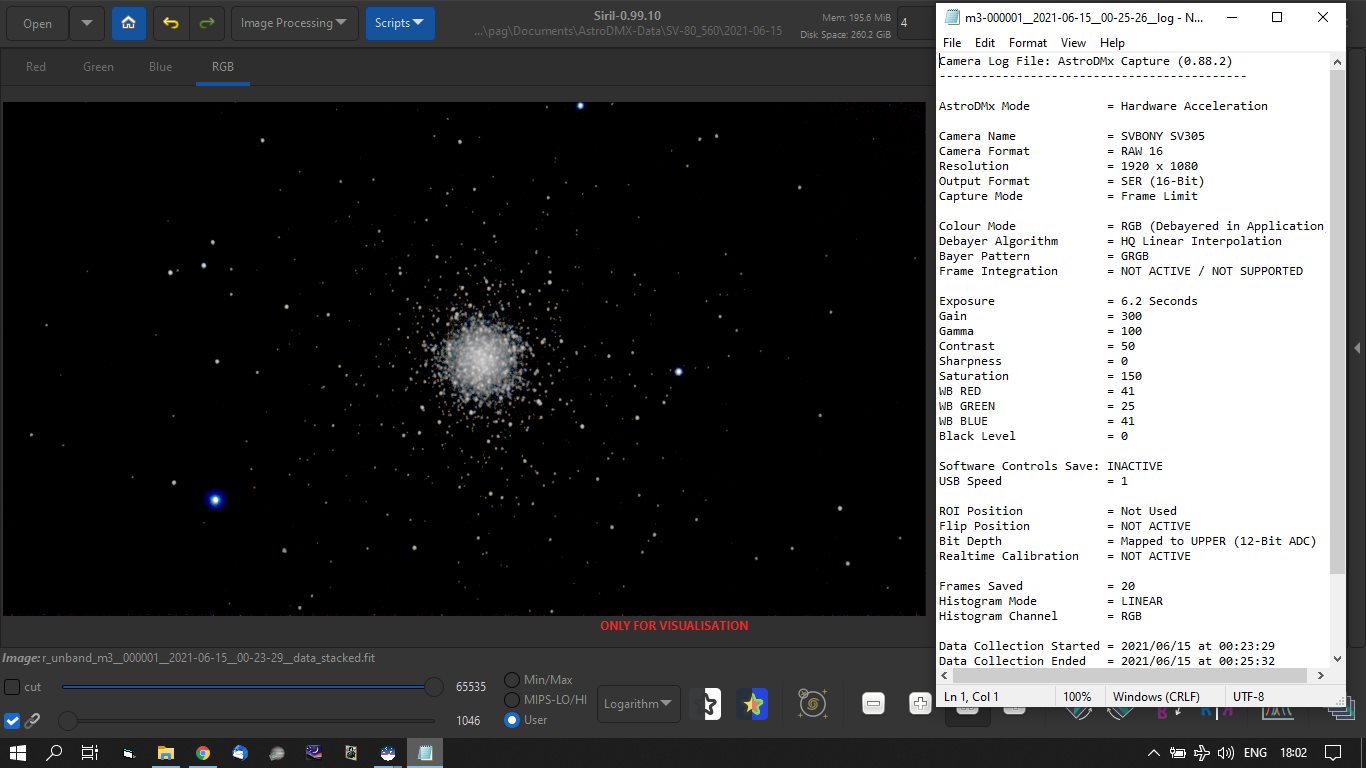

Für mich stimmt das Preis-/Leistungsverhältnis immer noch. Im Anhang M3 mit Aufnahmedaten.
Peter
PS: Habe inzwischen ja auch den SV503 102/714ED aus der gleichen Baureihe, den ich allerdings optisch noch nicht ausreichend testen konnte (Wetter!). Mechanisch auch ohne Tadel.
Messier M3, 20 x 6,2 Sekunden mit SVBONY SV503 80/560ED und SV305 (IMX290) auf StarDiscovery. Capture mit AstroDMx und Stacking mit SIRIL. Keine Filter, kein Guiding, keine Nachbearbeitung außer mit SIRIL-Bordmitteln.
