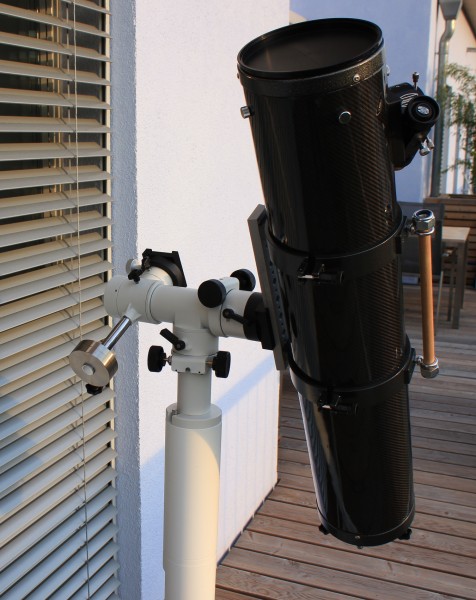

Hallo Ludwig,
zu deinem Bild und deinem Fragen:
Link zur Grafik: https://picload.org/image/rdoiwwlo/dsc01757.jpg
Wie du schon geschrieben hast und auf deinem Bild zu sehen
ist, fehlt dir ein Peilsucher.
So wie ich es gelesen habe, hast du schon einen zuhause, nur
noch nicht montiert.
Hole das bitte bald nach. Mit einem Peilsucher kannst du die
Planeten oder auch andere Objekte sehr leicht und einfach
einstellen.
Der große Refraktor als primärer Sucher ist hierfür weniger
geeignet.
Für die Justage benötigst du nicht mal so komplizierte
Werkzeuge, und schon gar keinen Laser.
Das angesprochene ConeCenter oder auch ein Chesire
Justierokular tun hier recht gute Dienste.
Lass dir die Justage mal von einem erfahrenen Sternfreund
zeigen.
Normalerweise verstellt sich so ein Newton bei normaler
Behandlung auch nicht mehr gravierend, so das dieser dann
auch nur noch gering nachjustiert werden muss.
Beim beobachten würde ich entweder nur den Newton auf die
Montierung nehmen, oder nur den Refraktor.
Mit zu viel Gewicht auf der Montierung begünstigst du nur
"Schwingungen" wegen zu viel Gewicht, auch die Angriffsfläche
für den Wind wird größer.
Den Refraktor kannst du dir zusätzlich mit einer ND 5.0
Filterfolie für die Sonnenbeobachtung ausrüsten.

Hallo Ludwig,
auf Deinen Bildern schaut es so aus, als säße der 90/500er Sucher huckepack auf nur 1 Rohrschelle auf dem Newton. Womöglich gar auf der Befestigung mit ner Fotoschraube? Das läßt sich weder gut austarieren noch vernünftig auf die optische Achse vom Newton justieren. Kein Wunder, daß Du andauernd justieren mußt!
Alleine durch sein Gewicht und die Höhe über dem Montierungskopf bringt das schon die Schelle vom Newton zum Verbiegen. Nicht viel, aber genug, um die optische Achse des Newtontubus zu verschieben, je nachdem, wohin die Kombi am Himmel guckt.
Bitte nimm den "Sucher" mal runter und versuche dann mit dem bestellten Concenter den Newton zu justieren, dann den Peilsucher drauf und den noch zur optischen Achse vom Newton justieren.
Hallo Ludwig,
Du hast ja nicht verraten, wie Du an dieses Setup gekommen bist, aber auf mich macht es den Eindruck, als hätte da jemand seine ehemals fotografischen Ambitionen abgebrochen, und Dir ein mehr schlecht als recht anmontiertes (und mit 2"-Ausstattung auch noch recht schweres) Leitrohr als "Sucher" verkauft. Das Fadenkreuz-Okular macht fast 30-fache Vergrößerung, damit findet so schnell keiner was. Oder ist die Idee mit dem Huckepack-Refraktor auf Deinem Mist gewachsen, hm Ludwig? Raus mit der Sprache :-)
Ich denke, wenn Du den Newton wie beschrieben mit Peilsucher versiehst, und Dein Leitrohr stattdessen abnimmst und auf eine kleine Zweitmonti packst, hast Du mehr vom Ganzen. Divide et impera. Und wenn Du noch eine azimutale Tischmonti auftreibst, die Du auch mal auf die Fensterbank stellen kannst, kannst Du mit Deinem neuen Schnellspechtelzweitgerät im Gegensatz zum Newton auch mal sinnvoll aus dem Fenster gucken.
(Du fällst beim Hintenreingucken dann nämlich nicht so leicht über die Brüstung. Wie es auf dem Foto immer aussieht, dass Günther so gern von sich postet. Da steht sein verwaister Schnellspechtelnewton wie allein zurückgeblieben auf einem noch wackelnden Tischchen vor dem Balkongeländer, und scheint ihm verduzt hinterherzugucken :-)) Aus dem Fenster gucken geht nämlich durchaus, wenn man es richtig anstellt: wenn unter dem Fenster keine warme Wohnung liegt, die Teleskopöffnung genügend weit rausragen kann und man bei größeren Temperaturunterschieden noch einen Vorhang dicht drumrumziehen und dahinter trotzdem noch reingucken kann - astronomisch fensterln. Herrlich bequem, und noch so ein Pluspunkt für Refraktoren...
Mathias

Hallo Ludwig,
ich habe vor Jahren mal mit solchen Konstruktionen die Russentonne als Leitrohr auf das R200SS (8" f/4) gespannt. Das war recht unpraktikabel, weil das Gewicht des aufgesattelten Geräts in vielen Positionen die Rohrschellen zudrückt und so die Tubusrotation bei Bedarf verhindert. Man guckte dann unnötig unbequem und wenn der Tubus wirklich gedreht werden musste, begann man innerlich wie äußerlich zu fluchen: Wenn man mit einer Hand das aufgesattelte Rohr anhebt, um die Schellen zu entlasten, fehlt irgendwie die 2. Hand, um den 8" Tubus zu drehen. Der ganze Hebelarm ist auch Quark, denn so macht man das aufgesattelte Gerät um 25cm Hebelarm belastender. Das sind schon ein paar Newtonmeter.
Die Paarung aus dickem Newton und Refraktor lässt sich auch nicht auf beide Seiten des Achsenkreuzes verfrachten. Refraktor oben und Newton unten bedeutet, dass der Newton dauernd an den Stativbeinen anstößt, und andersrum getauscht kann man sich für den Einblick in den Refraktor auf eine Isomatte legen. Sollten beide Geräte wirklich nebeneinander auf der Montierung sein, braucht man eine Doppelplattform, und da eigentlich die Montierung mit dem Newton allein schon ausgelastet ist, könnte man auf den Gedanken kommen, die Sache in der Form einfach mal ganz sein zu lassen. Getreu dem Motto "jeder nur ein Kreuz" einfach jedes Gerät mit einer Schiene ausstatten und bei Bedarf umklemmen (und Gegengewichte tauschen).
Die einzig echte Alternative wäre eine azimutale Montierung wie Giro oder Ayo, Newton links, Refraktor rechts, oder je nach Gusto auch genau anders herum. Eventuell auf Refraktorseite noch Zusatzgewicht.
Clear Skies
Sven
Sven hatte mir den Vorschlag einer azimutalen Montierung für meine beiden Rohre gemacht. Gefällt mir sehr gut. Kann mir mal jemand was zum Handling einer solchen Montierung sagen ?
Vielleicht wäre die Skywatcher SkyTee 2 was für mich.
Hallo Ludwig,
das handling einer azimutalen Montierung ist denkbar einfach: hoch und runter sowie links und rechts. Hier ist die Montierung nicht wie eine parallaktische Montierung, die Du hast, geneigt (entsprechend deinem Breitengrad) und muss auch nicht eingenordet werden. Irgendwie hinstellen und loslegen. Wie beim Dobson. Der Vorteil ist, dass der Okularauszug des Newtons immer (d.h. in jeder Stellung) an der selben Position ist. Das ist bei einer parallaktischen Montierung nicht der Fall. Hier ändert sich die Stellung des Okularauszuges mit der Stellung des Newtons. Das kann dazu führen, dass der Einblick sehr unangenehm wird und du den Tubus in den Rohrschellen drehen muss, was ätzend ist während einer Beobachtung. Der Nachteil ist, dass Du keine elektrische Nachführung hast und mit der Hand (oder bei der Skytee über die Feinverstellung) in zwei Achsen nachführen musst. Je höher Du vergrößerst desto schneller rauscht das Objekt durch das Gesichstfeld und du musst häufiger nachführen. Bei Planeten vergrößert man hoch (> 200x). Die Dobsonauten verwenden daher Okulare mit großem scheinbarem Gesichtsfeld (z.B. 82° oder gar 100° und mehr). Hat deine Montierung Motoren in ein- oder beiden Achsen, oder gar keine?
Selbst habe ich einen 6" f/6 (also länger als deiner (Hebel!)) auf einer Skytee 2 lange verwendet, das geht ganz gut. Dein f/5 sollte da noch weniger Probleme machen. Auch bei Planeten, wobei hier eine Nachführung schon vorteilhaft ist. Für den kleinen Refraktor würde ich sowieso eine azimutale Montierng nehmen, weil die schnelle einsatzbereit ist.
viele Grüße
Matthias
P.S. was bei der Skytee nicht funktioniert, ist an der zweiten Prismenklemme deinen Refraktor zu montieren. Da wirst Du Probleme mit dem Gleichgewicht bekommen. Konstruktiv besser ist da die AYO.
