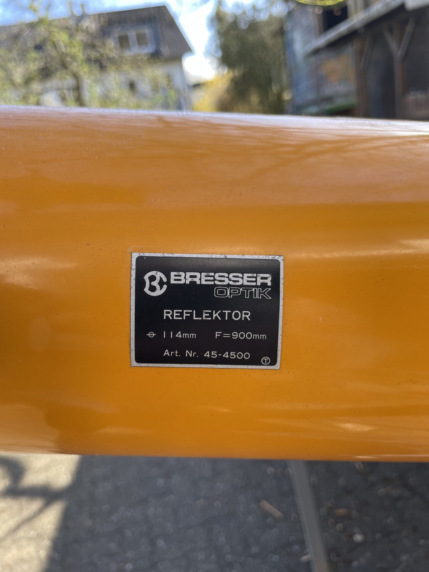

ich hoffe, ich bin hier richtig. Da wollte jemand ein Bresser Reflektor 114mm F=900 auf den Sperrmüll geben. Einmal benutzt, die Kinder hatten kein Interesse. Dann stand es jahrelang ungepflegt im Gartenhaus und hat nun eine gewisse Patina angesetzt. Sicherlich nichts dolles, doch als Alternative zu meinem Lidl-Scope eine Ergänzung. Leider ist bei mir ein Flughafen um die Ecke, gut sehen kann ich sowieso nichts. Saturnringe, Jupitermonde - ich bin schon hocherfreut.
Jetzt habe ich es auf mein Stativ vom Lidl-Scope gesetzt (das passte exakt drauf) und mal durchgeguckt. Grundsätzlich funktioniert es. Die Mechanik ist gängig.
Meine Frage ist:
kann man den Hauptspiegel und Sekundärspiegel ausbauen und reinigen? Schrauben sind ja überall dran. Oder alles so lassen und nur mit Druckluft abblasen? Leider bin ich an dieser Stelle doch sehr unwissend.

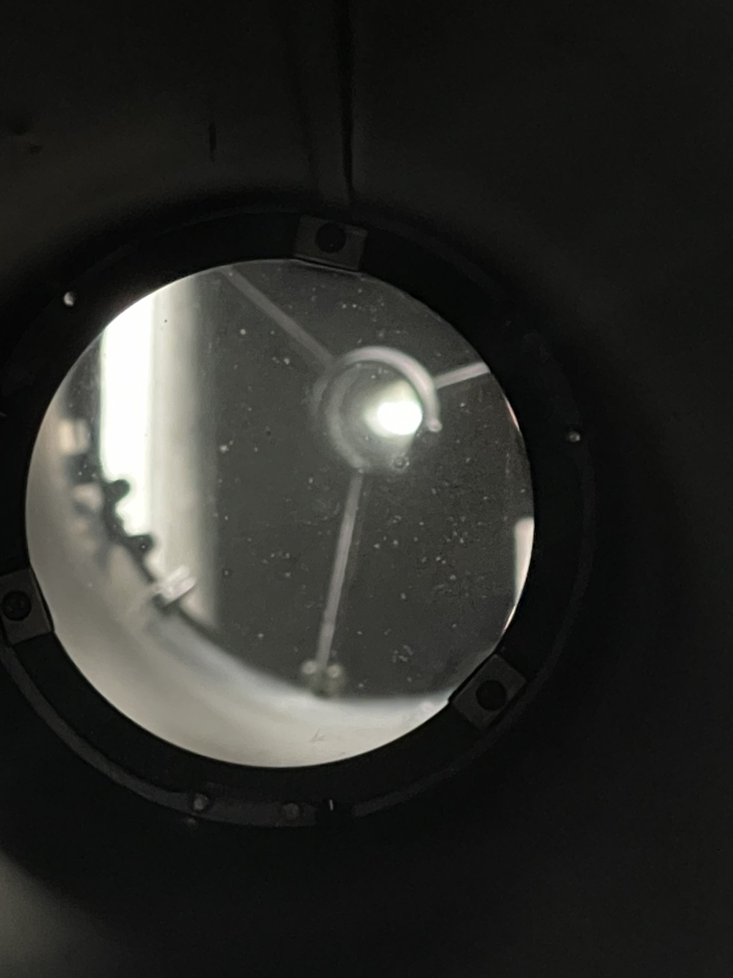

Hallo Ingo,
Druckluft führt eher zu Kratzern auf den Spiegeln, das sollte man nicht machen. Ohnehin nur reinigen, wenn der Schmutz unübersehbar ist und dann mit Wasser und wenig Spüli und vor allem so wenig reiben wie möglich, Abspülen mit destilliertem Wasser vermeidet Kalkflecken.
Ansonsten ist das ein wunderbares
Einsteigergerät, das gern unterschätzt wird. Stativbeine möglichst wenig ausfahren macht die Sache stabiler.
Kinder bei Sonnenlicht nicht unbeabsichtigt damit spielen lassen, schon ein kurzer Blick in die Sonne kann zur Erblindung führen.
VG Klaus
Hallo Ingo,
sind die Spiegel extrem verschmutzt, dann ist eine Reinigung angesagt. Aber nur dann.
Etwas Staub macht normalerweise nichts aus. Leuchtest Du mit der Taschenlampe rein, sehen bereits unbedeutende Verschmutzungen regelrecht katastrophal aus.
Vor dem Abpusten mit Druckluft wird (zurecht) gewarnt.
Abgesehen davon, dass die Druckluft kleine Partikel nicht nur abhebt, sondern auch scheuernd über die Spiegelfläche treibt, ist in der Druckluft von normalen Kompressoren Öl enthalten.
Wenn Reinigen, dann, wie schon sehr oft beschrieüben, mit warmer Spülilauge vorsichtig waschen, und dann mit destilliertem Wasser abspülen, damit keine Rückstände auf dem Spiegel bleiben. Tropfen, die nicht runter wollen, können mit einem Kosmetiktuch aufgesaugt werden. Wichtig ist, dass auf der Spiegelfläche nicht gerieben wird. Was auf diese Weise nicht abgeht, sollte eher draufbleiben, als mit Gewalt entfernt werden.

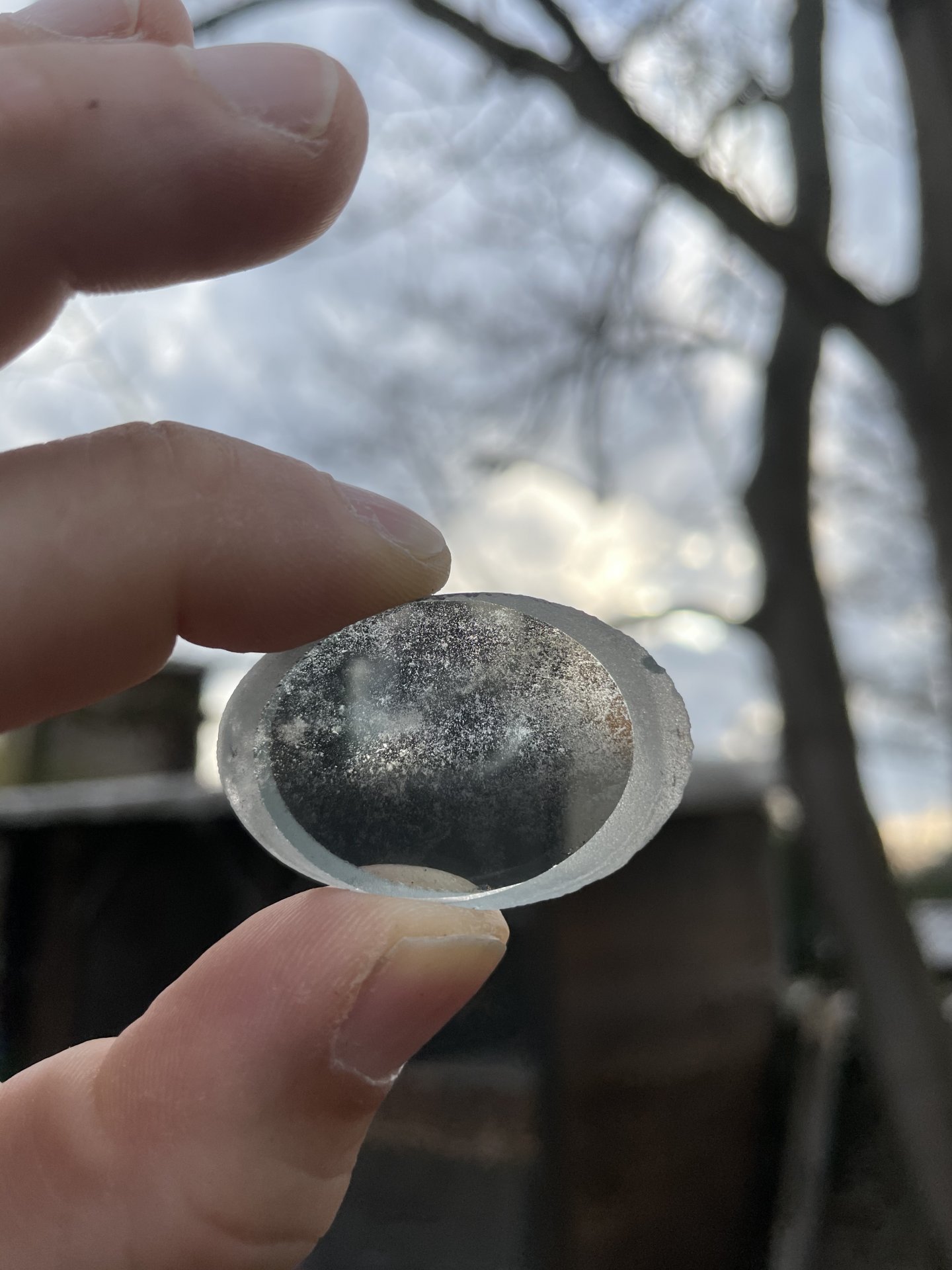

Das Okular (war nur 1 dabei) sieht übel aus. Da werde ich sicher was investieren. Schwarz auskleiden, Danke für den Hinweis!

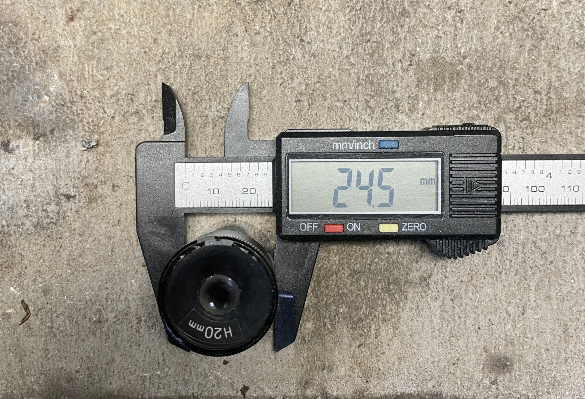

Welches Format hat denn der OAZ? Ist das noch 24,5mm / 0,965“ ? Ich hab den 24,5mm OAZ an meinem Apollo mit einem OAZ von einem neueren Bresser Newton auf 1,25“ umgerüstet, musste nicht mal neue Löcher bohren. Das geht also auch recht einfach und ist wahrscheinlich auch günstiger als sich 24,5mm Okulare anzuschaffen.

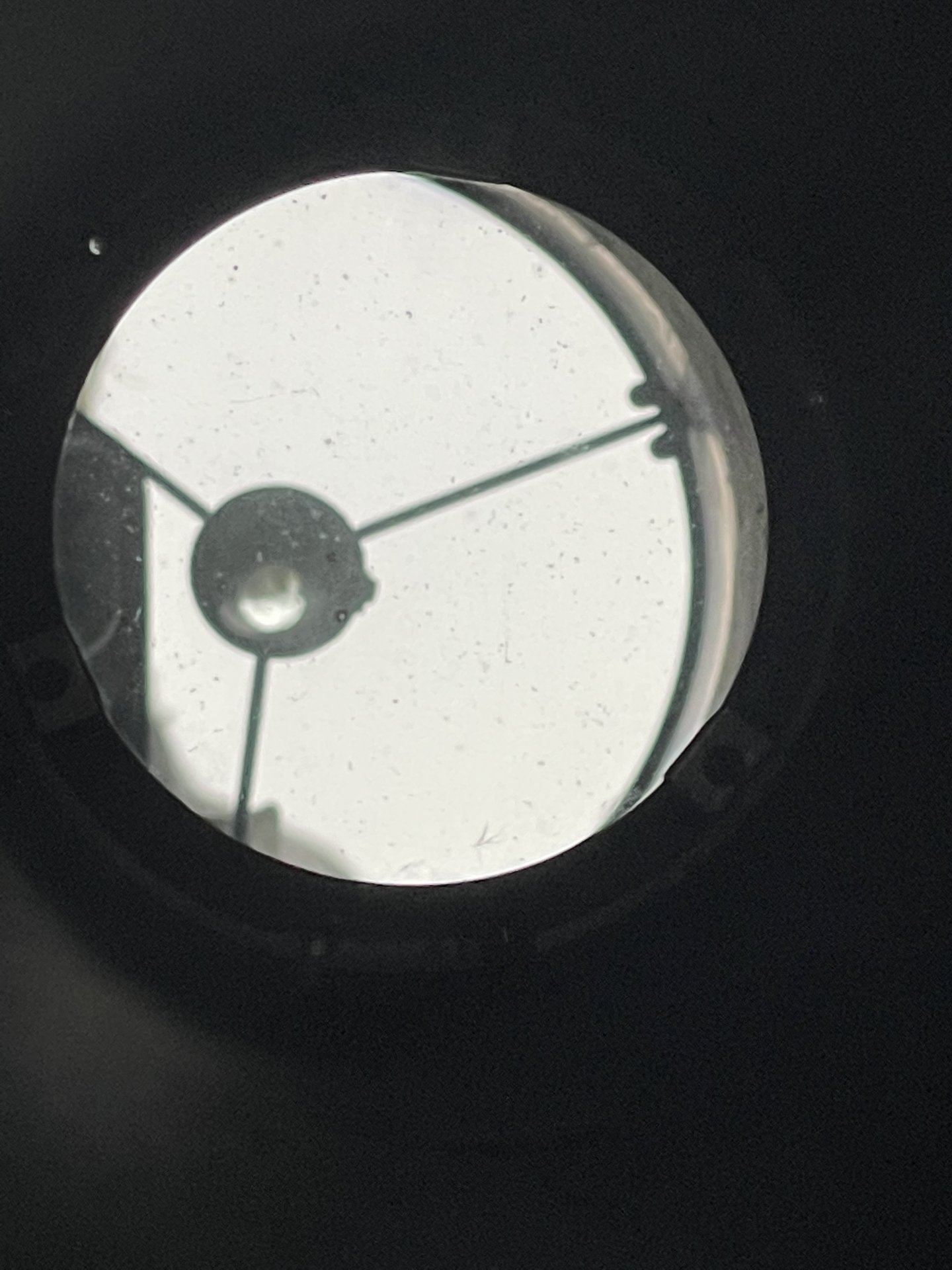

Spiegel: wie sieht denn der aus? Siffig oder klar? Mach mal n Photo :-) Denn wenn der klar ist - drinnen lassen, nix pusten oder reinigen. Wenn der viele Flecken hat bzw. trübe ist: ausbauen, nur den Spiegel in warmes Spüliwasser (im Suppenteller), da dann ne Viertelstunde drin lassen. Dann vorsichtig ohne Druck mit Abschminkpads (die sind superweich) drüberstreichen; das bringt i.d.R. den eingeweichten Siff runter. Dann (so hab ichs x-mal gemacht) den Spiegel unter laufendem Wasser abspülen und gegen irgendetwas fast senkrecht hinstellen. Dann läuft das Wasser bis auf ganz wenige Tropfen ab. Die verbleibenden Tropfen mit einem Stück Küchenrollenpapier "wegsaugen". Und nach ein paar Minuten ist der Spiegel wieder okay.
Okulare: Wie auf Deinem zweiten Bild sichtbar, scheint es sich um den üblichen 0"96er Okulerauszug zu handeln. Die waren damals immer mit von der Partie, 0"96 / 24,5mm Steck war üblich.
Okular sieht "übel aus"? Photo! ;-)
Ich frag schon mal: wie weit muss Du fokussieren, bis das Bild im Okular scharf wird? Falls "weit raus" - besorg Dir für wenige Euronen bei "ebay" diesen Adapter hier (von 0"96-> 1"1/4)
Teleskop Okular Adapter 1,25 Zoll bis 0,965 "/ 24,5 mm bis 31,7 mm Adapter | eBay (okay sch*** lange Adresse ;-) kost nur 4,99€ (man kann natürlich den baugleichen Adapter auch für knappe 32 € bei "Teleskop-Service" o.ä. kaufen, so man denn zuviel Geld hat ...)
Dann wärest Du 1 1"4 fertig. Oder Du fragst mal hier im Forum und im Nachbarforum nach so einem Adapter nach - die liegen gerne bei Sternfreunden in deren Kruschtelkisten rum ;-). Und brauchbare 1"1/4-Okis gibts wie Sand am Meer - auch für kleines Geld und gern gebraucht.
Sonst natürlich auch nach 0"96er Okularen Ausschau halten. Brennweiten bis 5 oder 6mm dann aber nur die orthoskopischen (Or5 /Or6) meist von Vixen gebaut. H5 und H6 sind Launenverderber - bei den H-Okularen mit 0"96 bis vielleicht 12.5mm Brennweite ("H-12.5" bzw "HM 12.5mm") darunter machts vom Beobachtungskomfort einfach keinen Spass mehr.

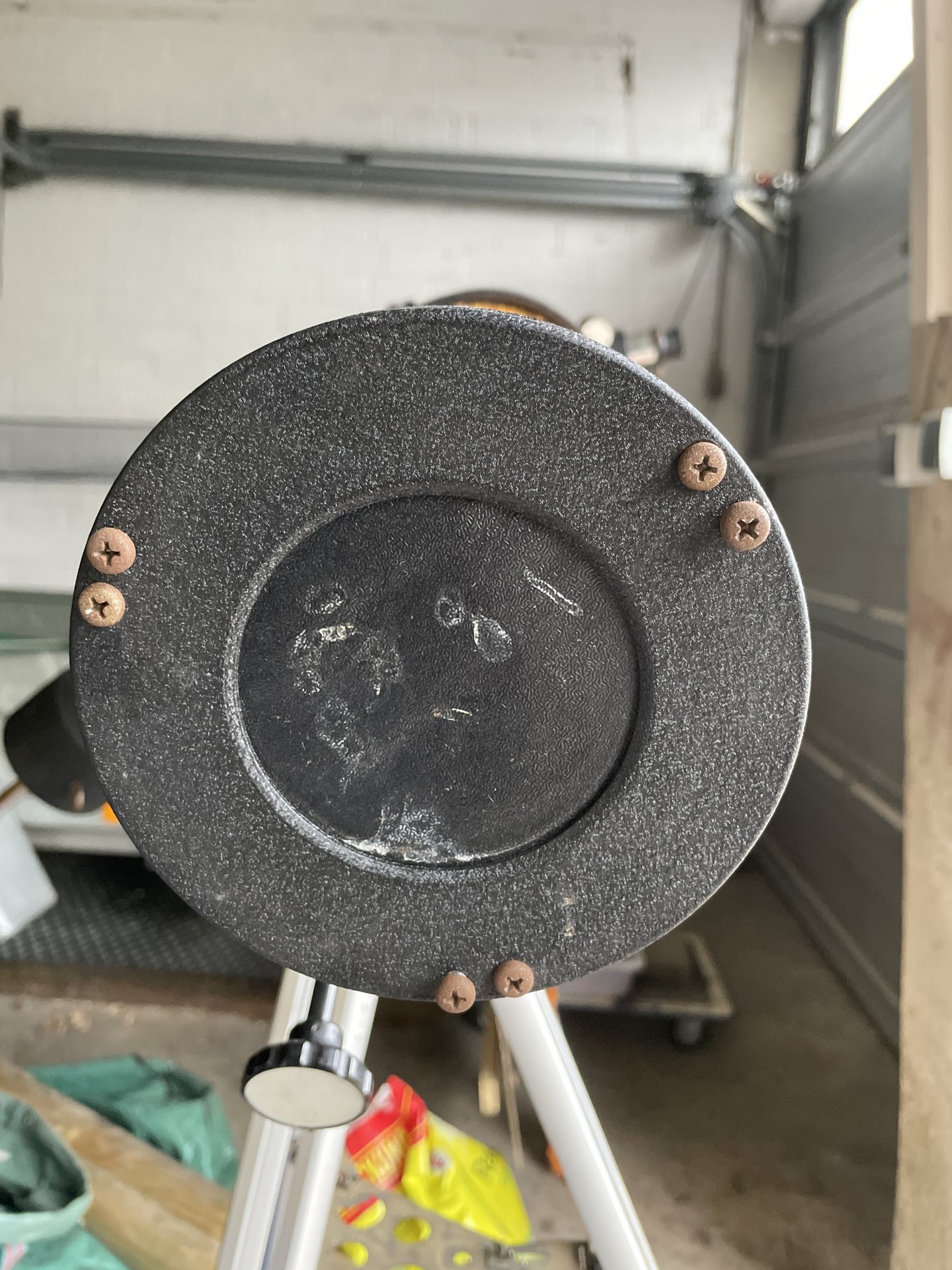

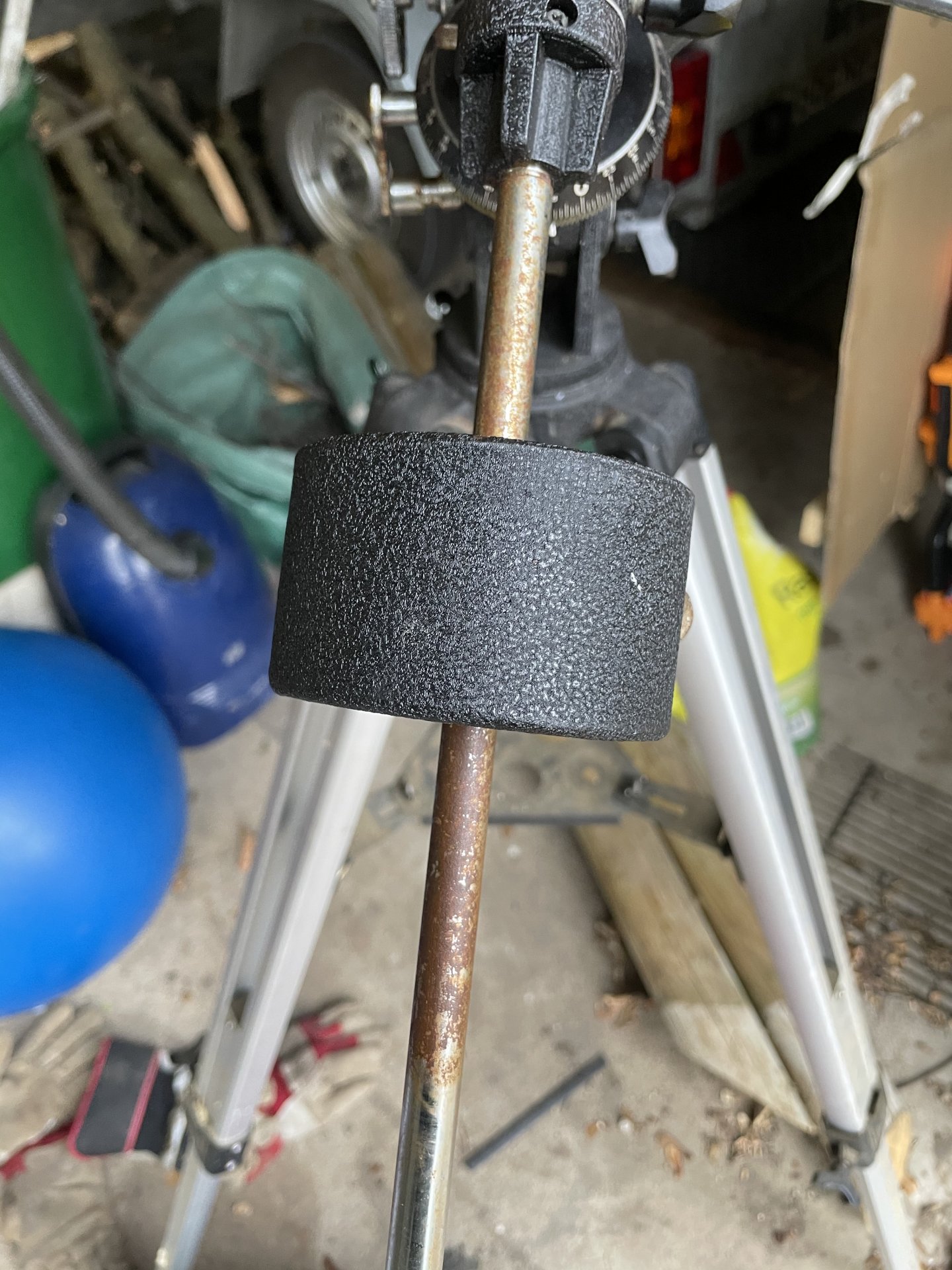

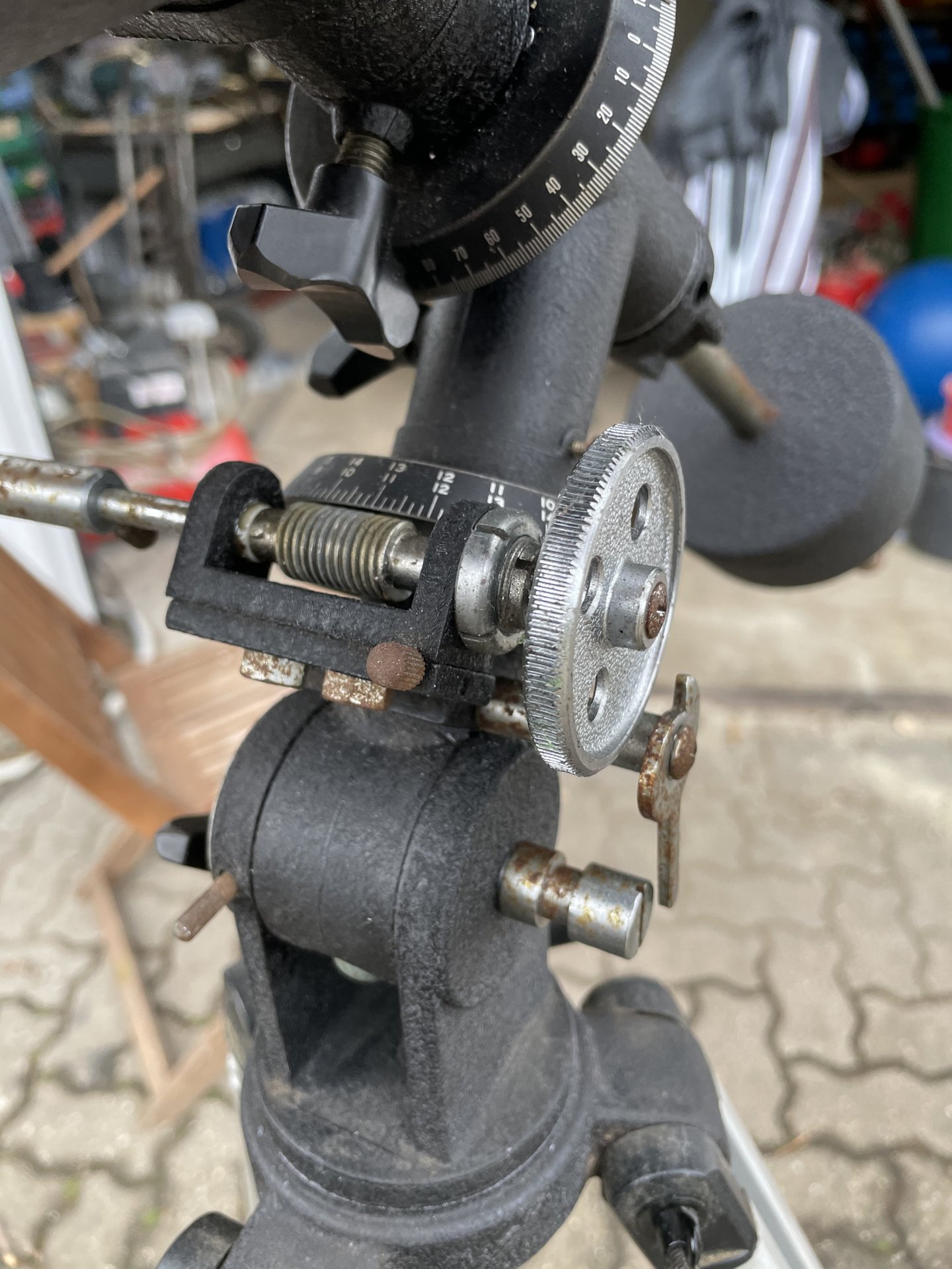

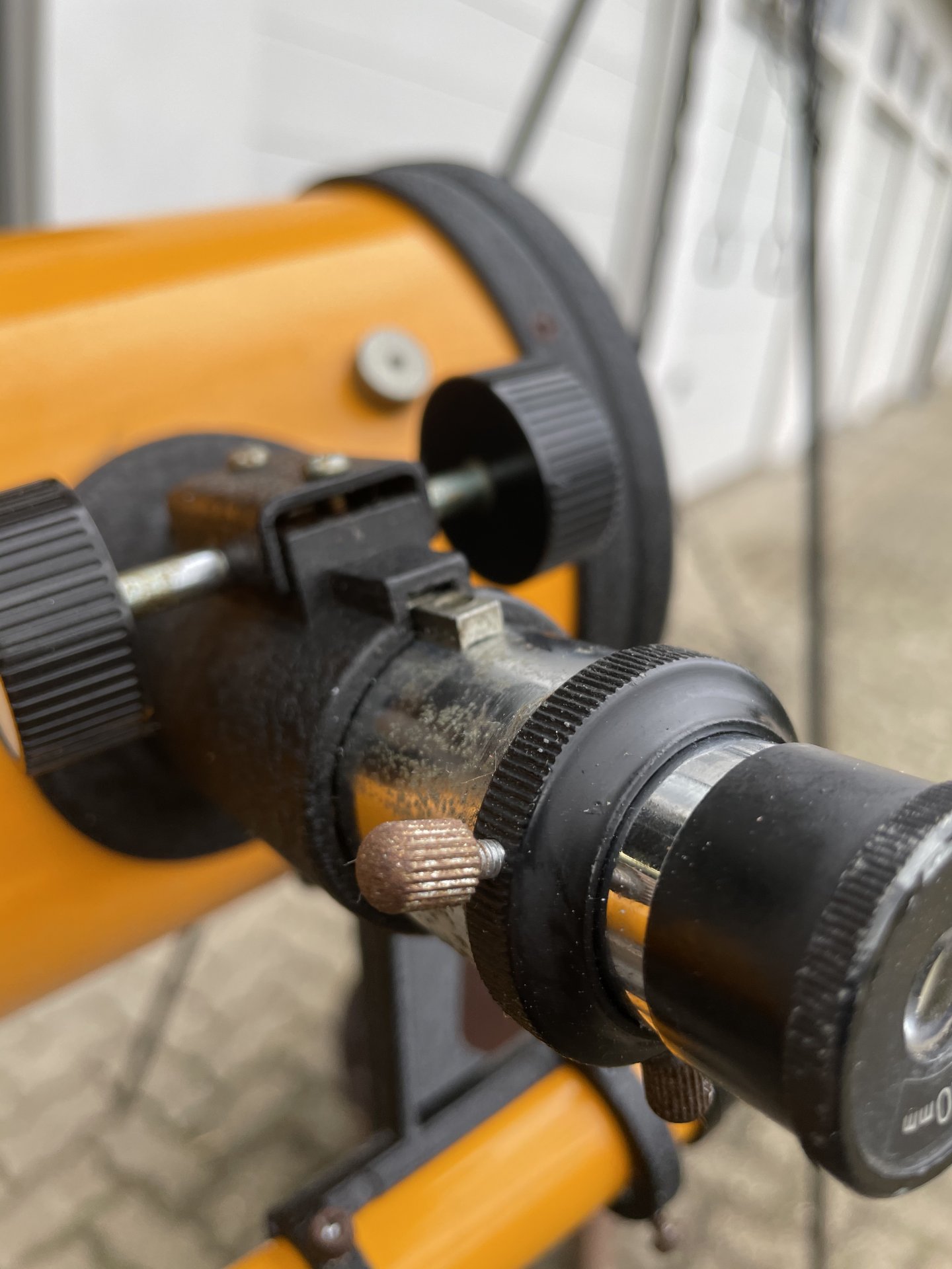

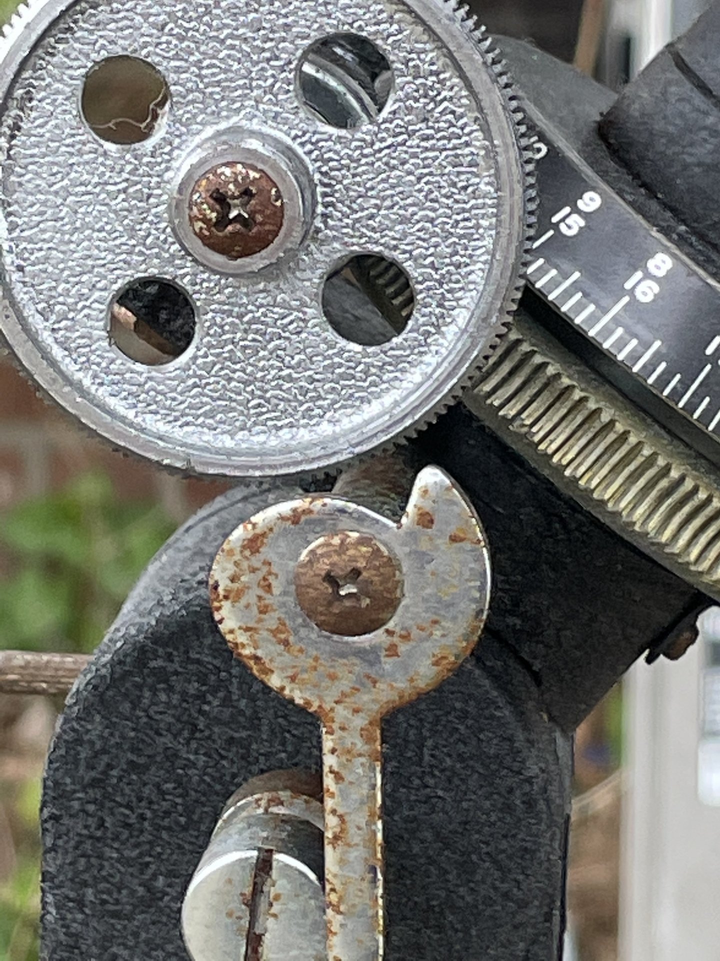

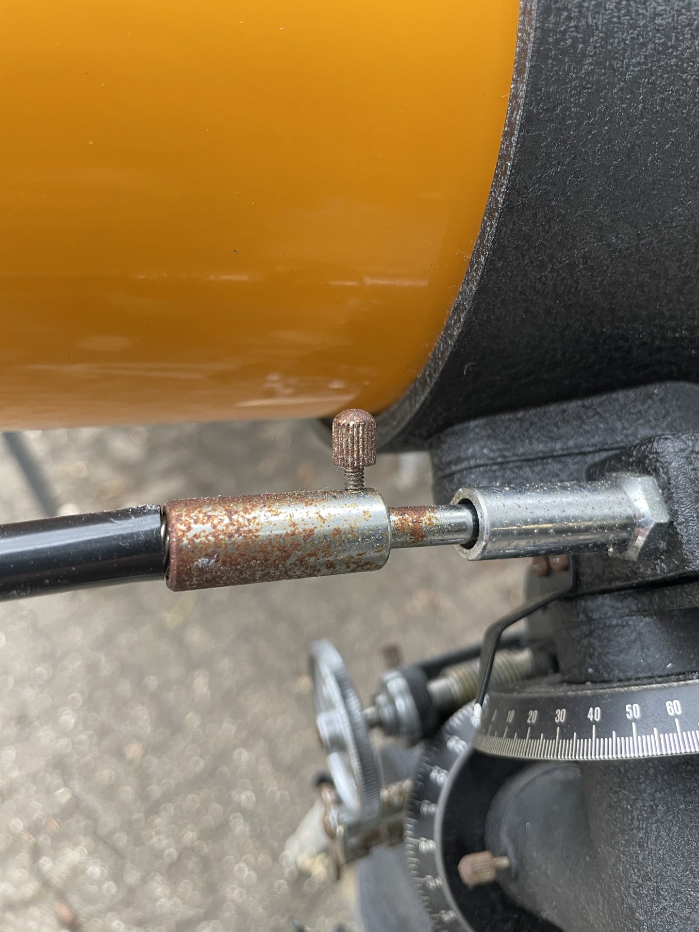

Hier ein paar Eindrücke von der Mechanik. Flugrost, nicht schön, aber auch kein Drama.

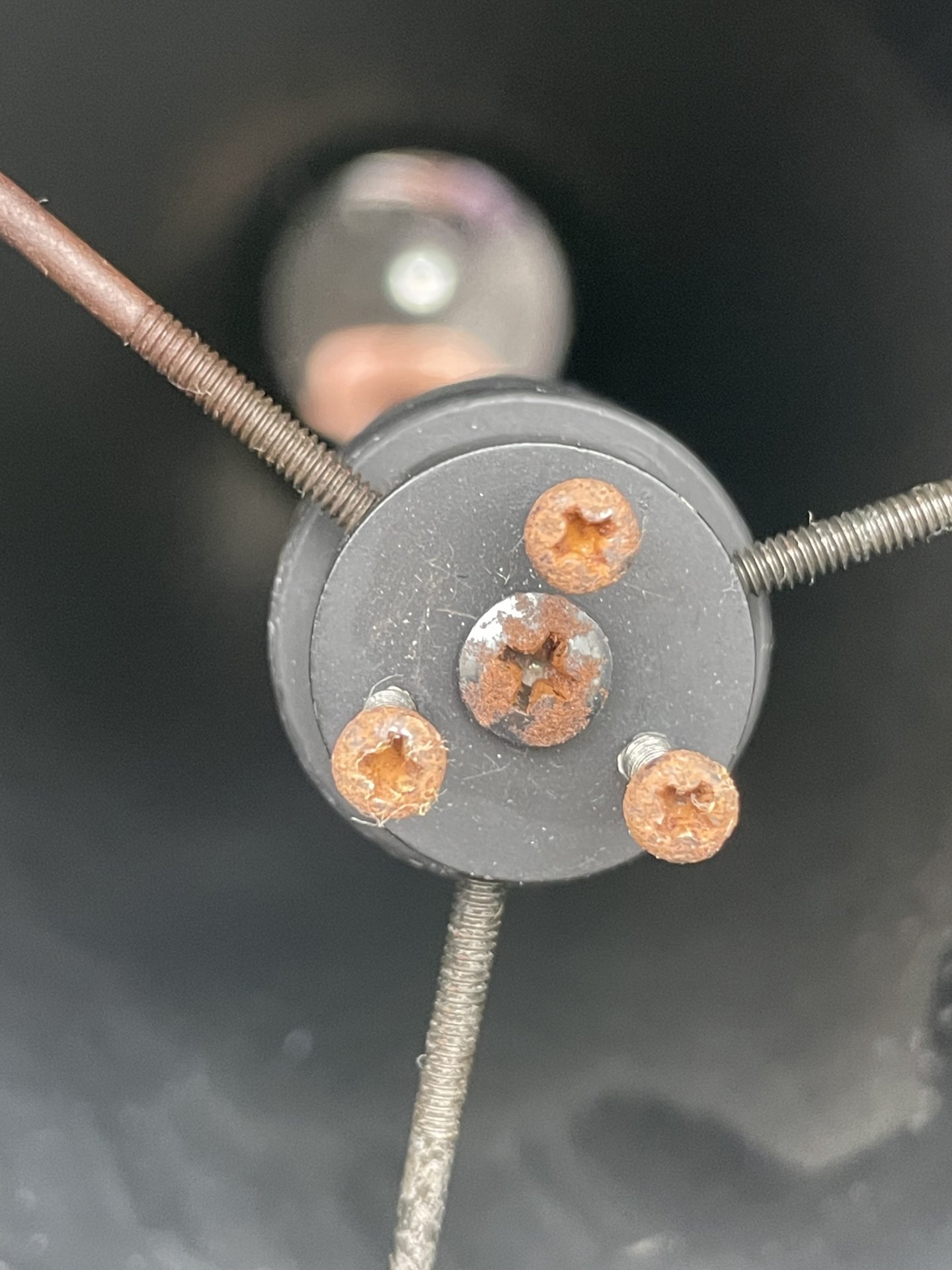

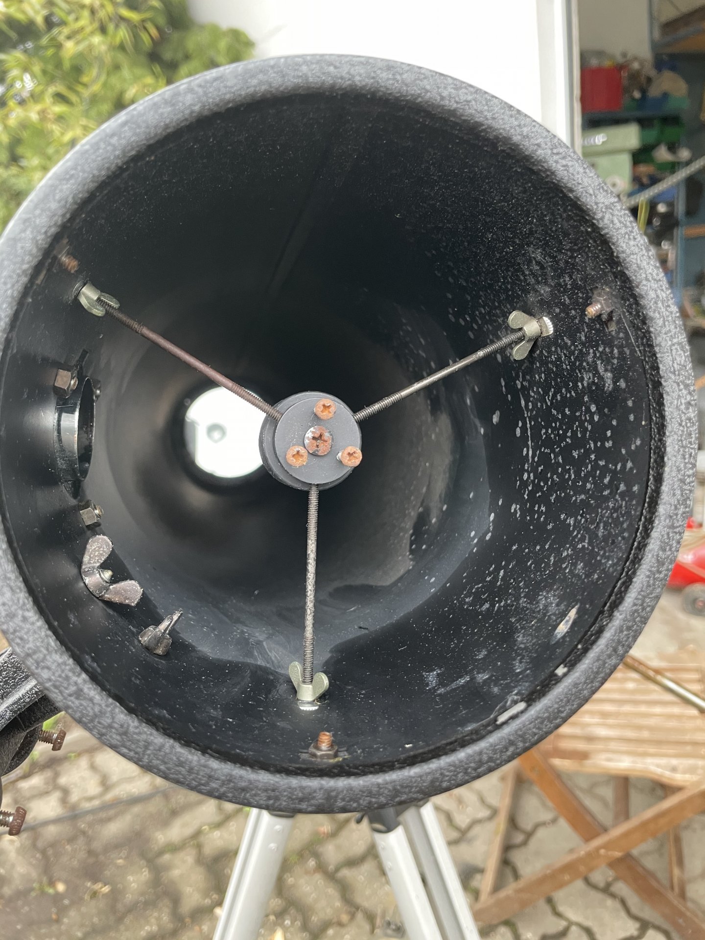

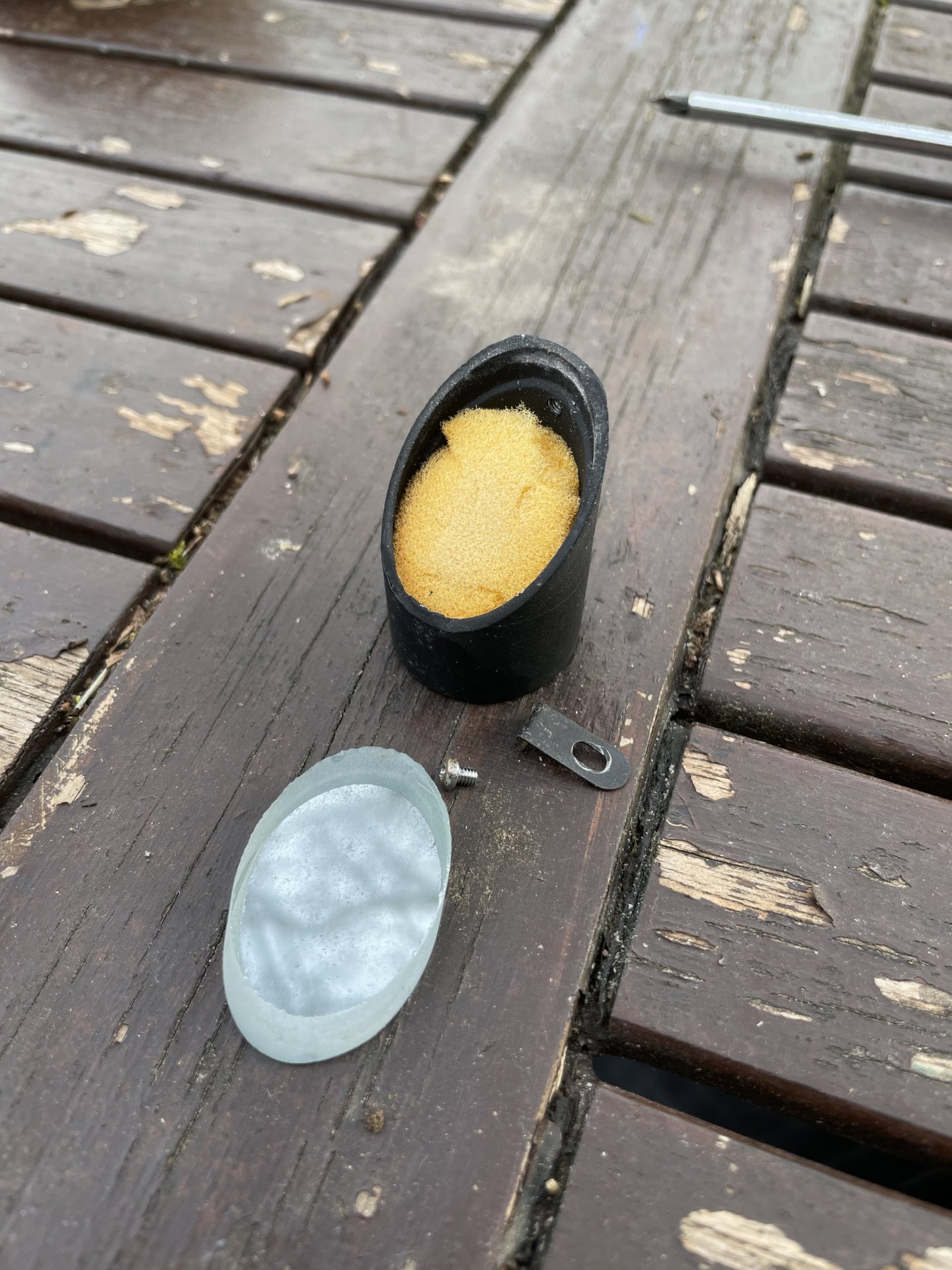

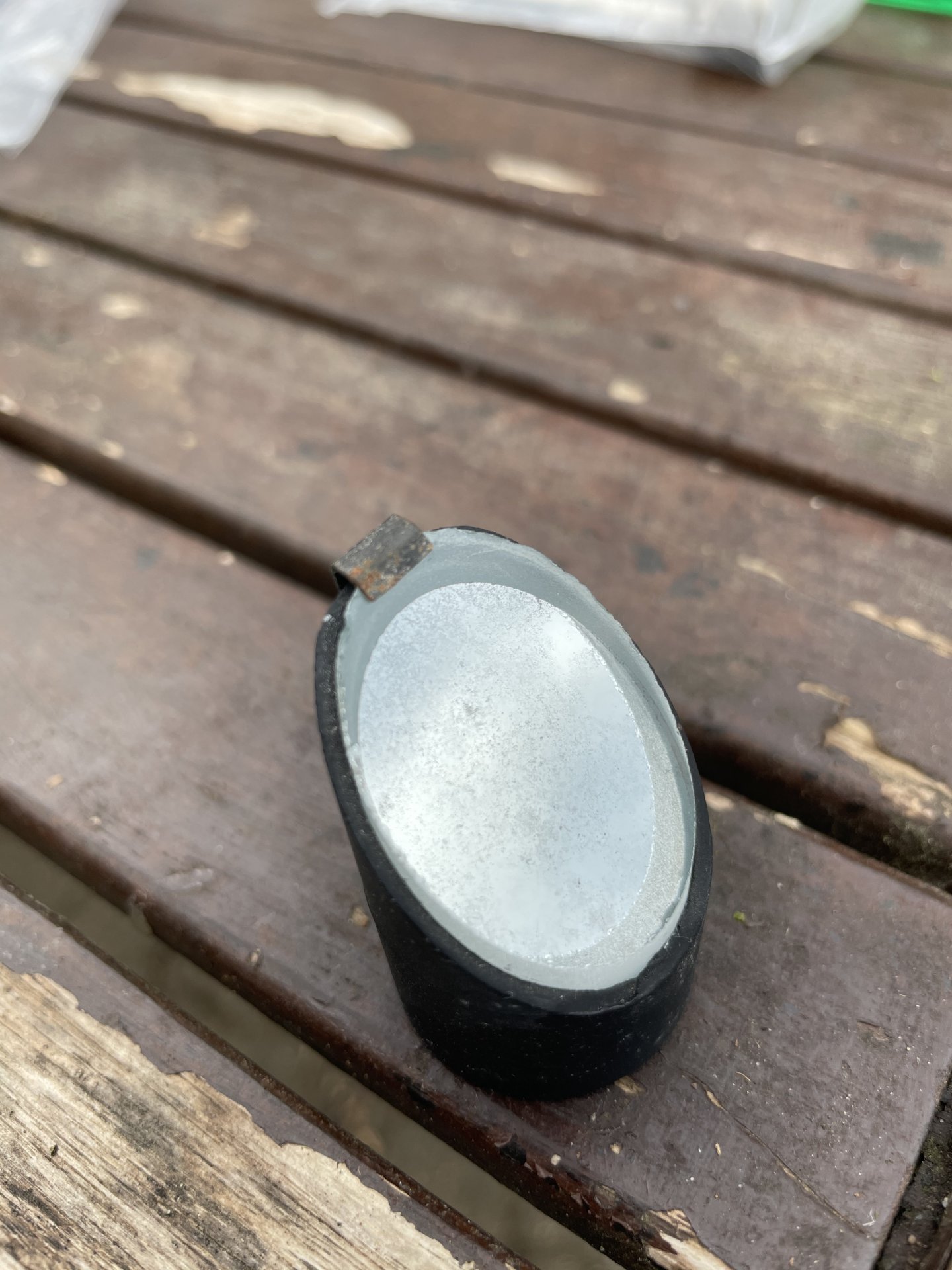

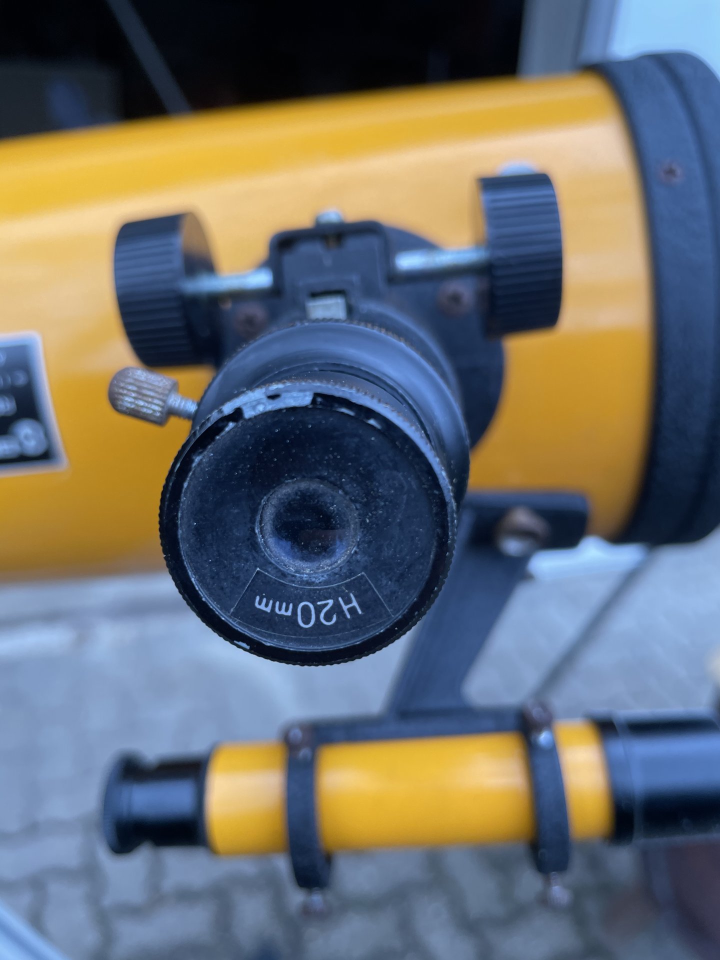

Hier tiefere Einblicke. Was meint ihr, aufschrauben? Wenn ich es innen mit Folie auskleiden möchte, dann komme da ja nicht drum herum ?

Und wegen des Flugrostes an den Teilen könnte ich dir Brunox epoxy, Pat. Roststopp & Grundierer in Einem! Für die schnelle und einfache Sanierung empfehlen. Ich verwende das Zeug überall da, wo Rost auftritt. In der Sprühflasche ist es auch gut anwendbar. Ich habe es im örtlichen KFZ-Fachhandel gekauft. Müsste aber auch sonst überall zu finden sein.

prima mit den Bildern. Oh ja, das Teilchen braucht Pflege und "etwas Liebe" ;) Muss ja wirklich länger gin einer feuchten Ecke gelitten haben.
Aber - alles machbar! Also: machen wir weiter.
Spiegel: Ja, der könnte tatsächlich mal eine Reinigung/Waschung vertragen. Wie gesagt: auseinanderbauen, den Spiegel ne Viertelstunde in handwarmes Spüliwasser, dann (im Wasser) vorsichtig mit dem Abschmink-Pad drüberstreichen und danach dann unter laufendem Wasser kurz wässern und eben möglichst senkrecht angelehnt trocknen lassen. Rest - siehe oben.
Dabei kannst Du dann auch die rostigen Schrauben entrosten: geht einfach: alle Rostschrauben runter, beim Drogen-Markt handelsübliches Zitronensäurepulver (kost an die max 2 €) kaufen. Da dann in einer kleinen Schüssel/Tasse/Behältnis auf 100ml einen Teelöffel im warmen Wasser auflösen. Vorsichtig, das Zeug ist nicht ohne - Nix davon in die Augen etc. bekommen! Dann die Rostschrauben (und kleinen verrosteten Metallteile) da rein und 24-48 Stunden baden lassen (je nachdem wie fest der Rost sitzt) . Nach einigen Stunden den "Schraubenkompott" mal umrühren, das die Flüssigkeit auch an alle Teile kommt.
Dann die Teile raus nehmen. Im besten Falle hast Du dann den Rost auf dem Boden des Gefäßes liegen und die Metallteile wieder recht klar bekommen.
Ich hab das mal mit rostigen Schrauben eines alten Eikow-60er-Refraktors gemacht; siehe hier Klassiker: Eikow T-605-B 60/910mm-Refraktor
Das Okular:
Okay; sieht tatsächlich gruselig aus. Aber: man kann die Dinger einfach auseinanderbauen und die Linsen mit Anhauchen und einem weichen Tuch putzen. Aller erfolgreich x-mal gemacht. Und bei diesen einfachen Huygensschen Okularen haben die Linsen üblicherweise dieselben Radien; hier gibts also kein "falsch herum einsetzen". Das 20er geht dann so einigermaßen.
Adapter: so wie das aussieht, musstest Du mit dem bisherigen Okular recht weit "rausfokussieren". So sollte das mit dem Adapter & Backfokus (hoffentlich) klappen.
Innen mit schwarzer DeZi-Fix-Veloursfolie) auskleiden: würde ich auf jeden Fall machen. Denn: a) "dunkelt ab" b) überdeckt den Siff im Tubus ;-) und c) isoliert thermisch von Innen, was das Seeing innerhalb des Tubus` reduziert.
Dann kann der OAZ selbst auch mal ne Reinigung vertragen .. hab auch da mal geschrieben zu Bekanntes Problem - verschmockte Okularauszüge Denn diesewr alte Fettschmock ist a) eine richtig fies klebende Sauce und b): wenns kalt wird, wird das Zeug zäh und läuft dann übel schwergängig.
Grundsätzlich habe ich mal hier einige Tips für den Umgang /Verbesserung mit auch solchen Teleskopen zusammengetragen Klassikertips & Tricks

Der sieht übel aus. Da spiegelt nicht mehr viel. Hat vielleicht jemand einen Fangspiegel 114/900 übrig? Ich frage auch mal im Marktplatz.
Hallo Ingo.
Kommt mir das nur so vor, oder war der FS mit der verspiegelten Seite zum Halter eingebaut?
Zum Thema Fangspiegelkosten kann ich folgendes berichten:
Ich habe mir die Tage einen neuen Fangspiegel für meinen 114/910 bei TS für etwas unter 30€ + Versand geholt.
Bei Aliexpress kannst du dir ein Set aus HS und FS für 27.11€ incl. Versand bestellen.
Da kannst du die Preise für'n gebrauchten Spiegel dran abwägen.
Du brauchst übrigens die Fangspiegelbreite auf der kleinen Achse, um den passenden Ersatz zu finden.
Eugen.
Was für eine kleine Achse haben die denn? Ich hab noch zwei kleine Spiegel hier rumliegen, die ich mal in einem Newtonbino verbaut hatte. Die haben allerdings auch etwas gelitten über die Jahrzehnte im Keller und auf der Veranda. An sich sind die aber richtig gut. Dielektrisch verspiegelt, 1/10 lambda.
Hi Ingo & Eugen ...
neinnein, nicht gleich zum Kistenschubser rennen und da zuviel Geld lassen :oops:. Geh mal mit etwas Geduld in den "Kleinanzeigen" fischen ... da geht z.B.sowas Stativ Holzstativ Teleskop Spiegelteleskop defekt Falls Du sowas nehmen würdest; lass Dir vom VK dann Photos des FS schicken ... ich hab noch nie einen nicht brauchbaren FS (so wie Deiner hier) gesehen ... (und ich bin viel in den "Kleinazeigen" unterwegens ...) Und ich hab so nen 114/900er mal für 15€ bekommen, da war dann ein kompletter brauchbarer Spiegelsatz inbegriffen (neben all den anderen Teilen, die man dann als Ersatzteil auch noch zur Verfügung hat). So nen FS habe ich leider nicht ... Greetzles Hannes
Hallo Ingo.
Hi Eugen, ja das war so. Die verspiegelte Seite lag auf der Polsterung. Das hat mich nicht gewundert, denn wenn ich in den Spiegel im Badezimmer gucke, gucke ich auch erst durch Glas.
sollte mich das wundern?
Nachher baue ich den Hauptspiegel aus. Wenn der auch so aussieht, dann wäre hier auch Handlung notwendig. Das set bei Alibaba habe ich gefunden. Mal gucken, was hier der Marktplatz sagt, bei eBay wird ein Teleskop geschlachtet. Ich bin hoffnungsfroh.
Ingo
Ja sollte es ^^
Teleskopspiegel sind Vorderflächenspiegel.
Da wird die Reflektionsschicht auf das Glas aufgebracht.
Das Glas Ansicht dient nur zur Formgebung ^^
Ansonsten könnte es zu Geisterbildern (Doppelbildern)
kommen, da 1x der Spiegel spiegelt und 1x die Glasoberfläche.
Gruß Markus
