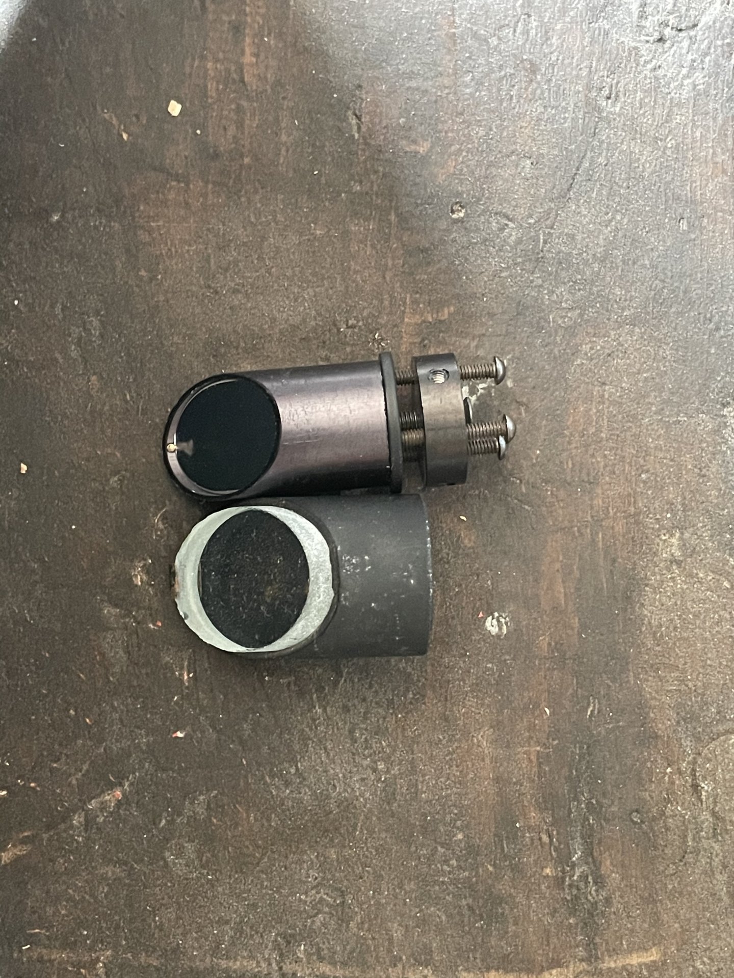

Der Fangspiegel misst 24,8 mm in der kurzen Achse. Ich frage mal rum.

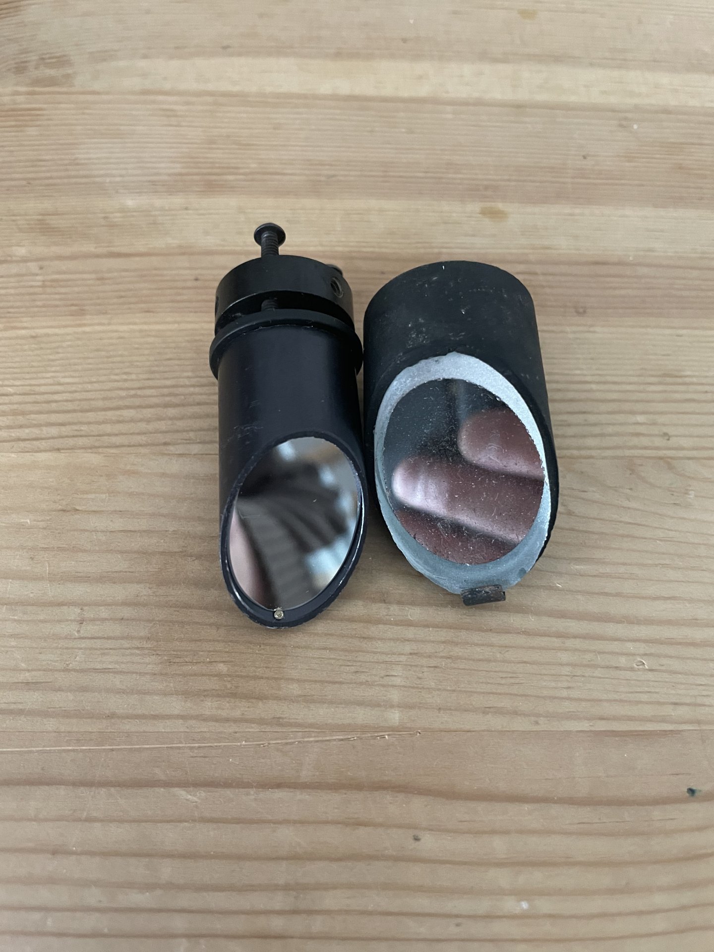

Den Hauptspiegel habe ich gesäubert. Wasserbad mit Spüli, dann Alkohol. Also makellos ist er nicht. Doch nach meiner laienhaften Beurteilung würde ich damit erstmal arbeiten. Wenn es keinen passenden Fangspiegel gibt, werde ich beim Kistenschubser (was für ein geiler Ausdruck) vorstellig. Das wird dann aber Ende Mai, doch 20 EUR für beide Spiegel ist okay.
wegen der falschen Montage vom Fangspiegel und Geisterbilder: Achtung, Schenkelklopfer: ich habe im Badezimmer den Spiegel nun auch umgedreht. Und siehe da, das Geisterbild ist tatsächlich verschwunden. Viel besser so!

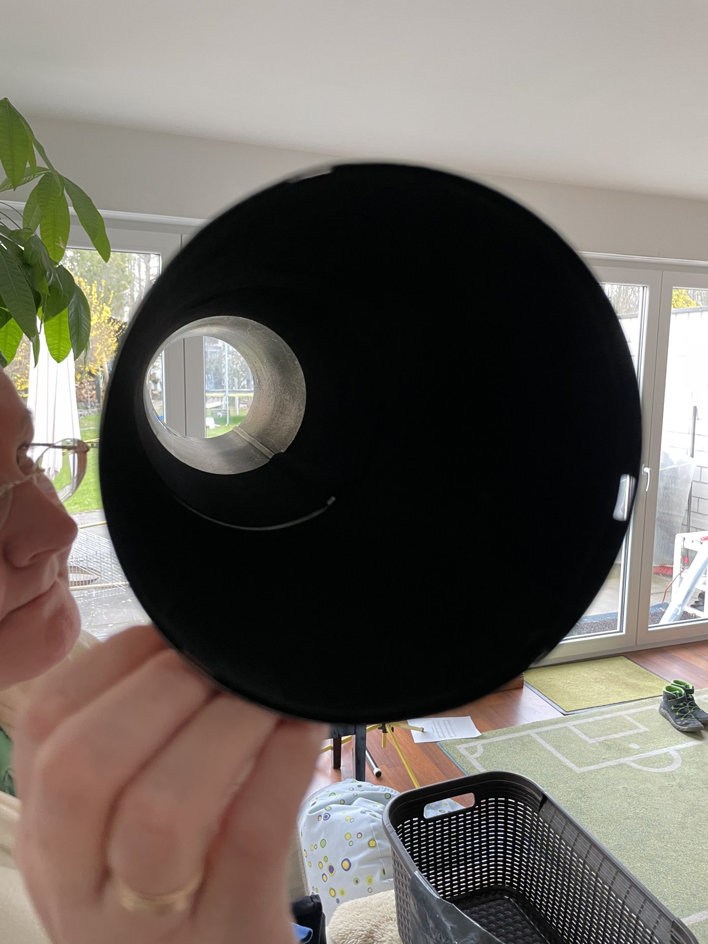

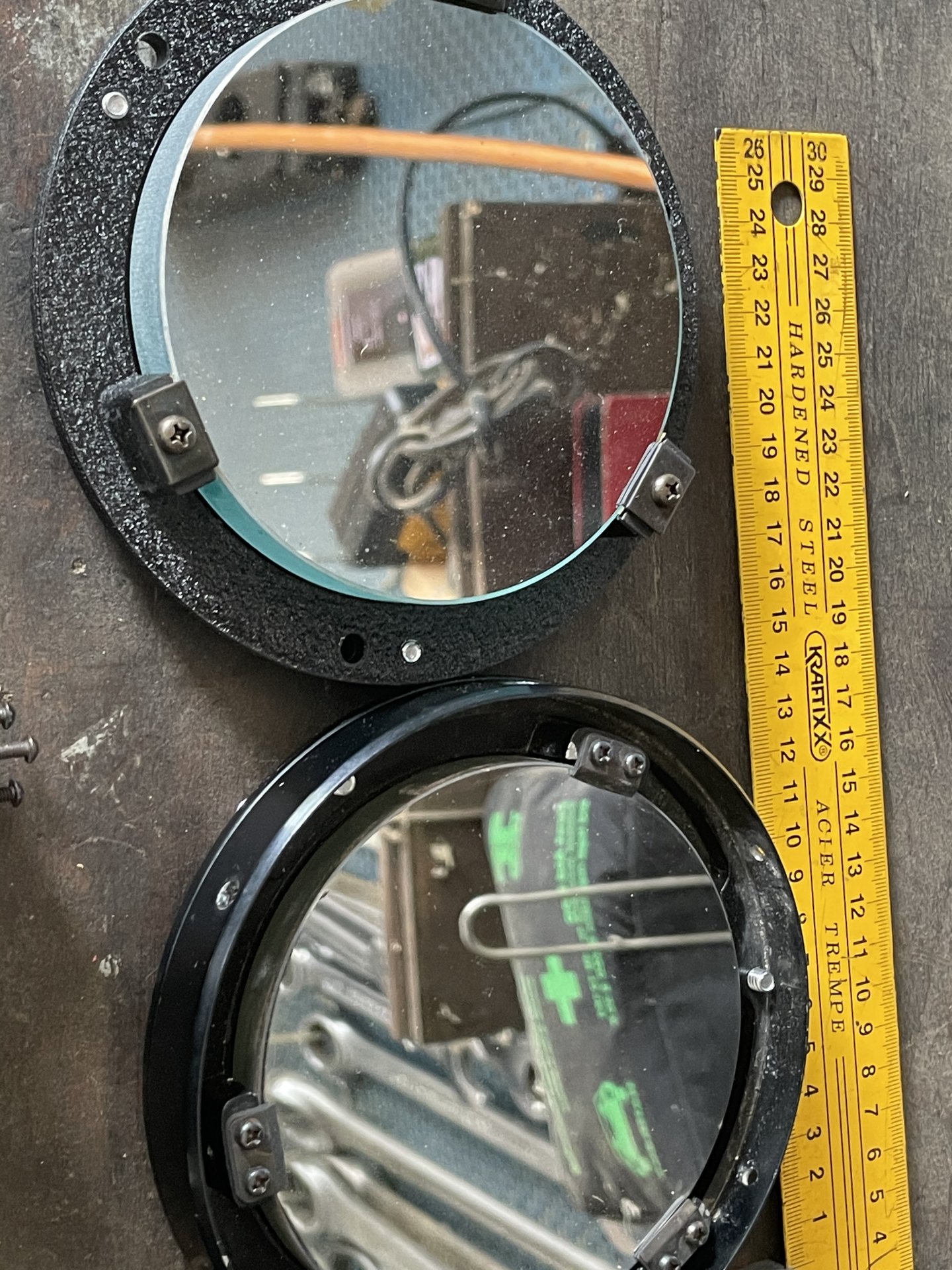

Wie gesagt, die Spiegel waren nicht so doll, vor allem der Fangspiegel. Hannover hat zuerst Okulare, Justierlaser und Folie zum Auskleiden geschickt. Dann ein altes Teleskop gekauft, die Spiegel ausgebaut und Spiegel geschickt. Und telefonische Hilfestellung und Beistand geleistet. Auch Literatur-Tipps waren dabei. Ich muss sagen, so viel Hilfsbereitschaft habe ich lange, lange nicht erlebt. Ich bin wahnsinnig dankbar und erfreut. Das ist gelebte Gesellschaft. Diese Werte gebe ich gerne weiter. Ebenso Danke an alle anderen, die mitgeholfen, mitgedacht und mitgefiebert haben.
Zuerst habe ich den Tubus entkernt und mit der Folie ausgekleidet. Der Unterschied ist schon gewaltig. Die Ersatzspiegel haben gepasst. Mit dem Justierlaser alles brav eingestellt. Das ist eine Fummellei. Geduld, Pfeife und intrinsisch motivierte Kinder helfen.
Doch so schwer war es am Ende nicht. Newton hat das vor 350 Jahren ja auch geschafft.

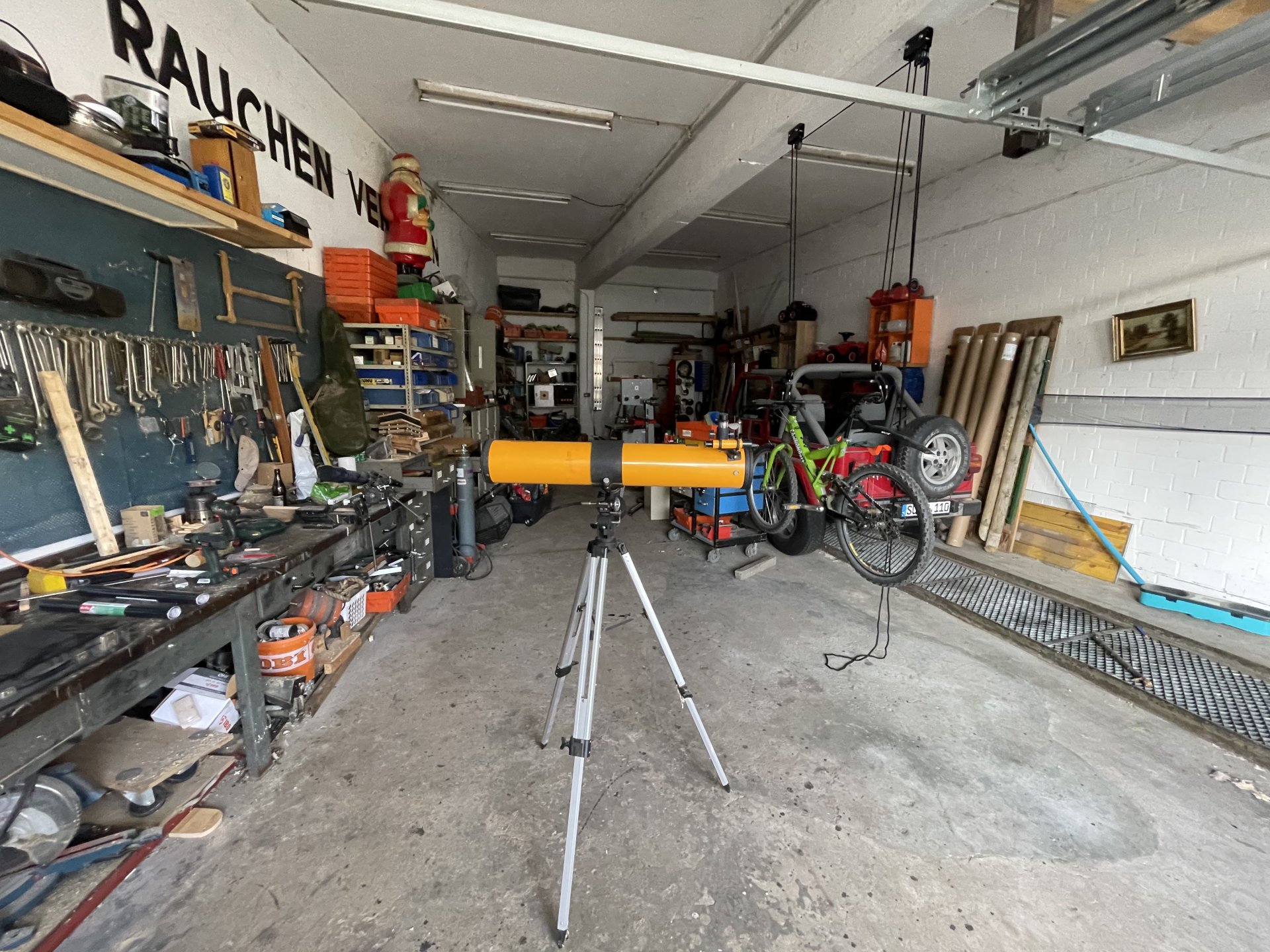

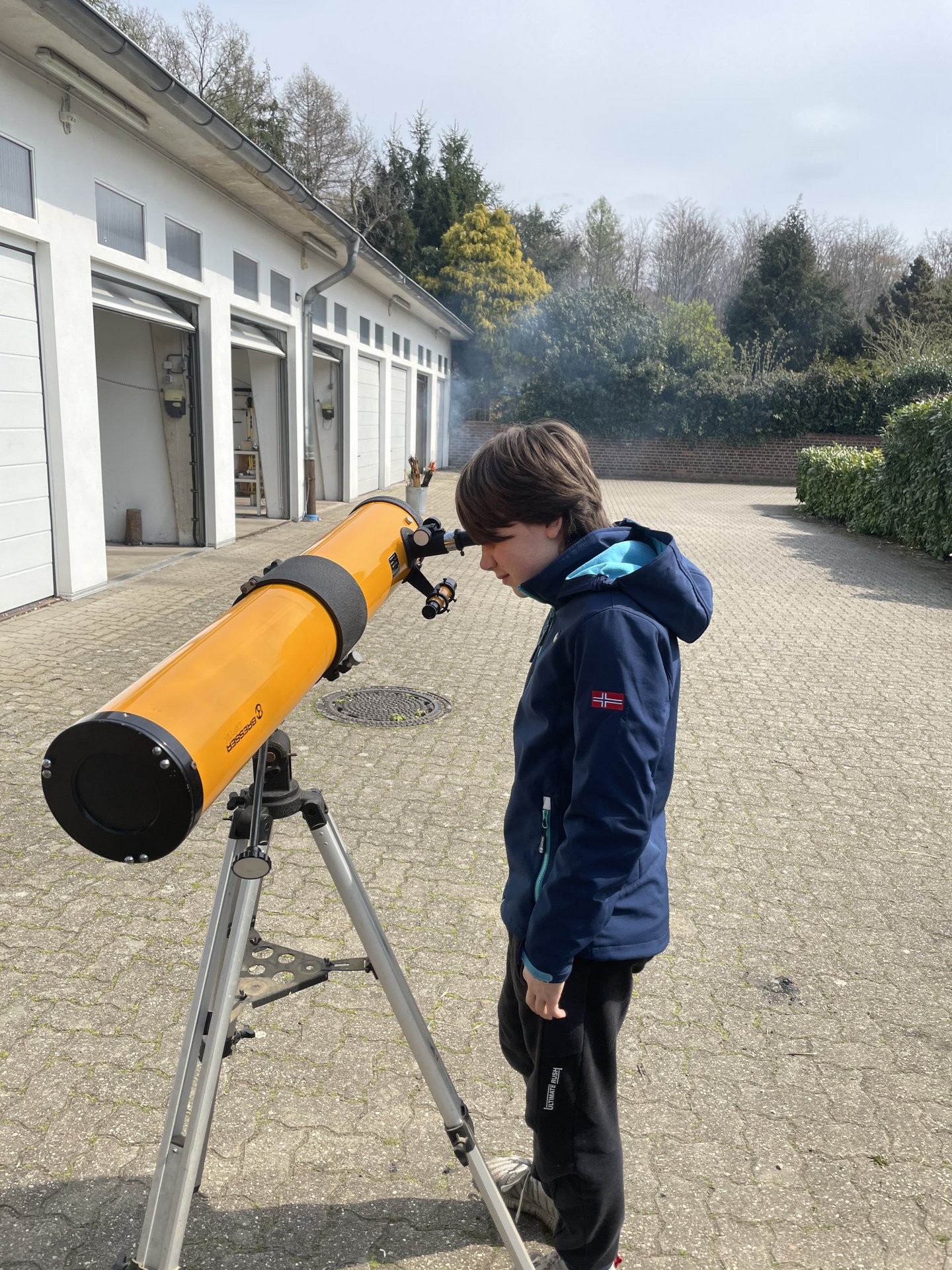

Der erste Blick- ein Knaller!
Hier ein paar Impressionen. Der halb ausgekleidete Tubus, die Spiegel im Vergleich, die Baustelle und der erste Blick.

Hallo, kurze Wasserstandsmeldung:
die ersten Beobachtungen am Mond haben statt gefunden. Ein Erlebnis, gestochen scharf. Ich hatte mehr Licht erwartet. Gearbeitet habe ich mit 20mm, 6 und 4 mm.

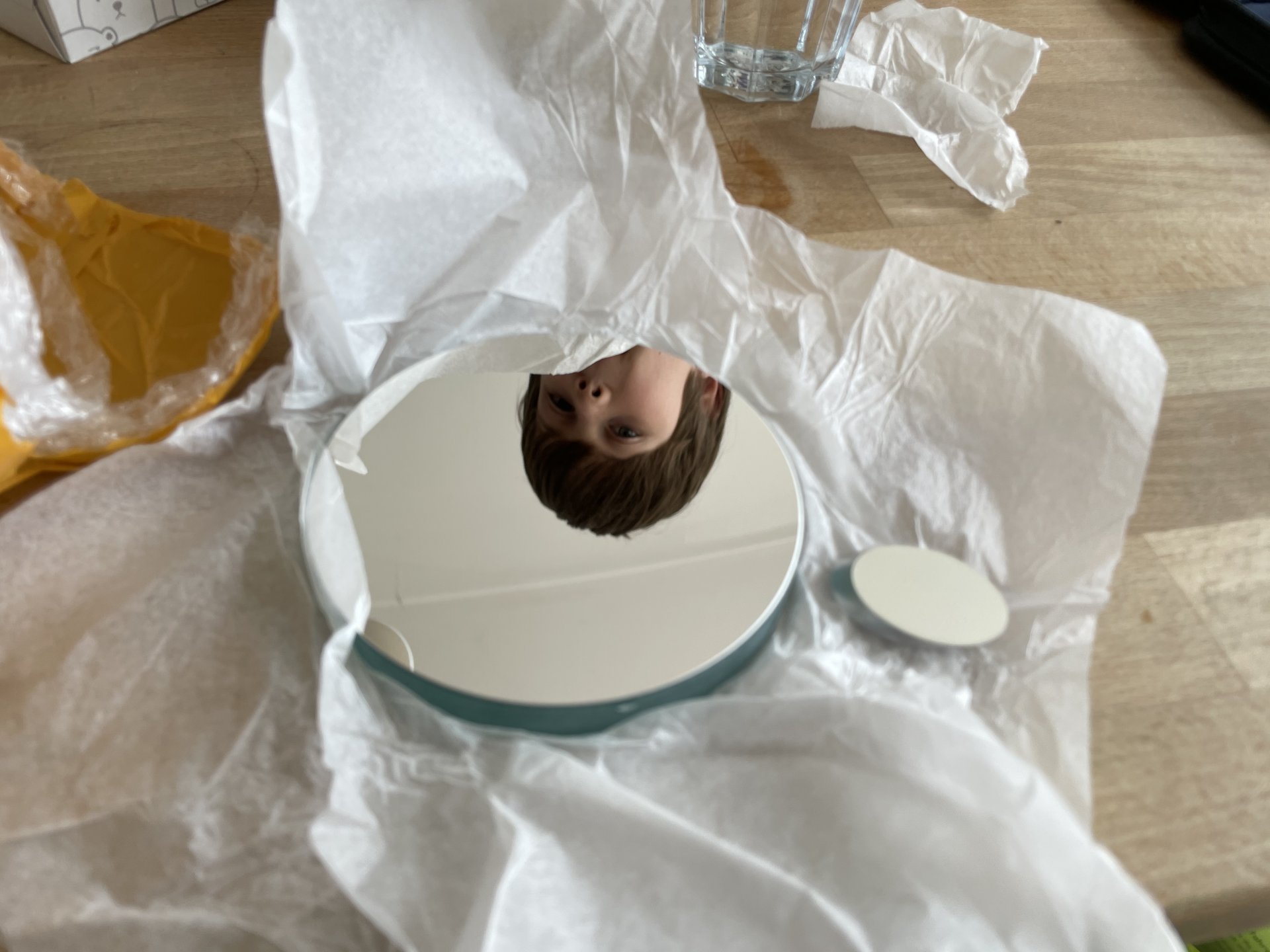

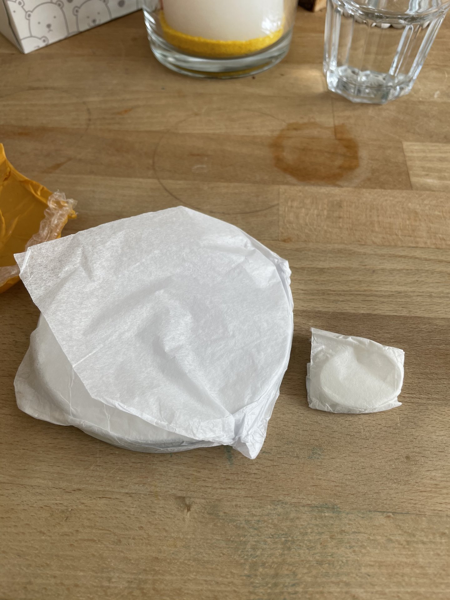

Die Spiegel aus China sind da. Viel zu schnell. Es funktioniert ja alles. Neugierig bin ich natürlich schon. Mal gucken, ob ich sie einbaue. Die Verpackung erschien mir durchaus gelungen. Falls mal jemand Spiegel beim kistenschubser bestellt, so sieht das aus.
Im Augenblick gucke ich nach Okularen. Die Montierung ist auch ganz oben. Sowohl das Stativ als auch die Halterung steht zur Disposition. Die Halterungen scheint auch teilweise defekt zu sein, mit den Wellen kann ich das Teleskop nicht bis zum Anschlag bewegen. Das gucke ich mir noch an. Bevor ich in ein Stativ investiere, baue ich mir eine Rockerbox. Ihr wisst schon, die Werkstatt. Bei der visuellen Beobachtung kommt sie mir auch entgegen.
