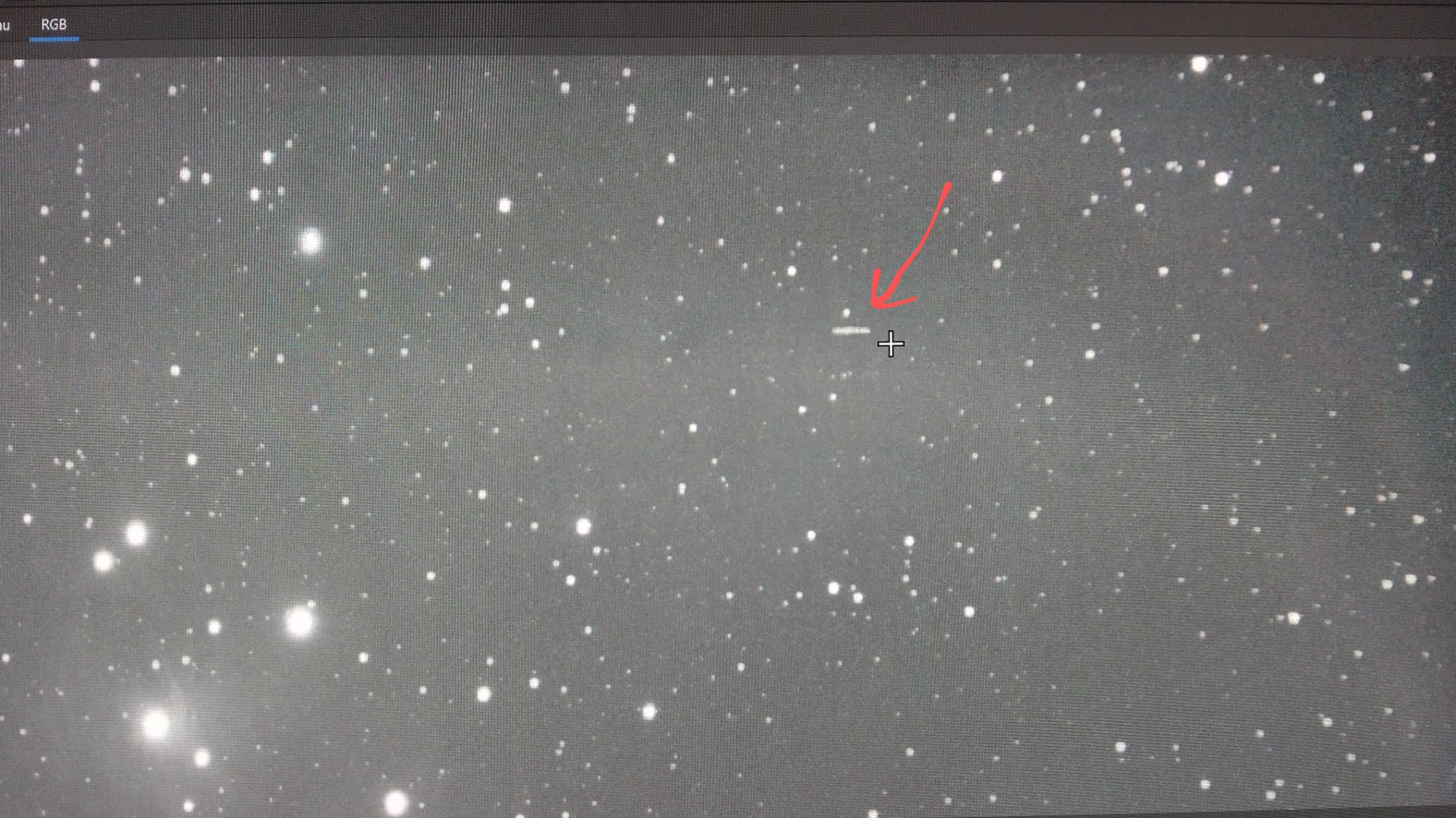

Ich lese hier schon einige Zeit fleißig mit, habe aber bislang keine Bilder veröffentlicht. Seit ein paar Wochen nutze ich neben meinen anderen Teleskopen auch einen Dwarf 3 und bin ganz erstaunt, was mit dem Zwerg alles möglich ist. Jetzt habe ich im Autostack Aufnahmen von M45 einen kleinen Streifen oben rechts im Bild gefunden. Da ich den Streifen in den Einzelbildern nicht gefunden habe, vermute ich, dass da ein Komet durchs Bild gekrochen ist. Insgesamt habe ich etwa 5½ Stunden belichtet. Hat zufällig jemand in der Nacht vom 21. auf den 22. November auch die Plejaden aufgenommen?

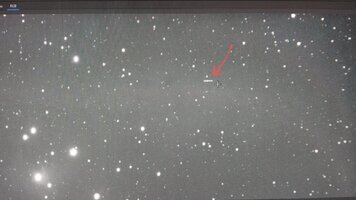

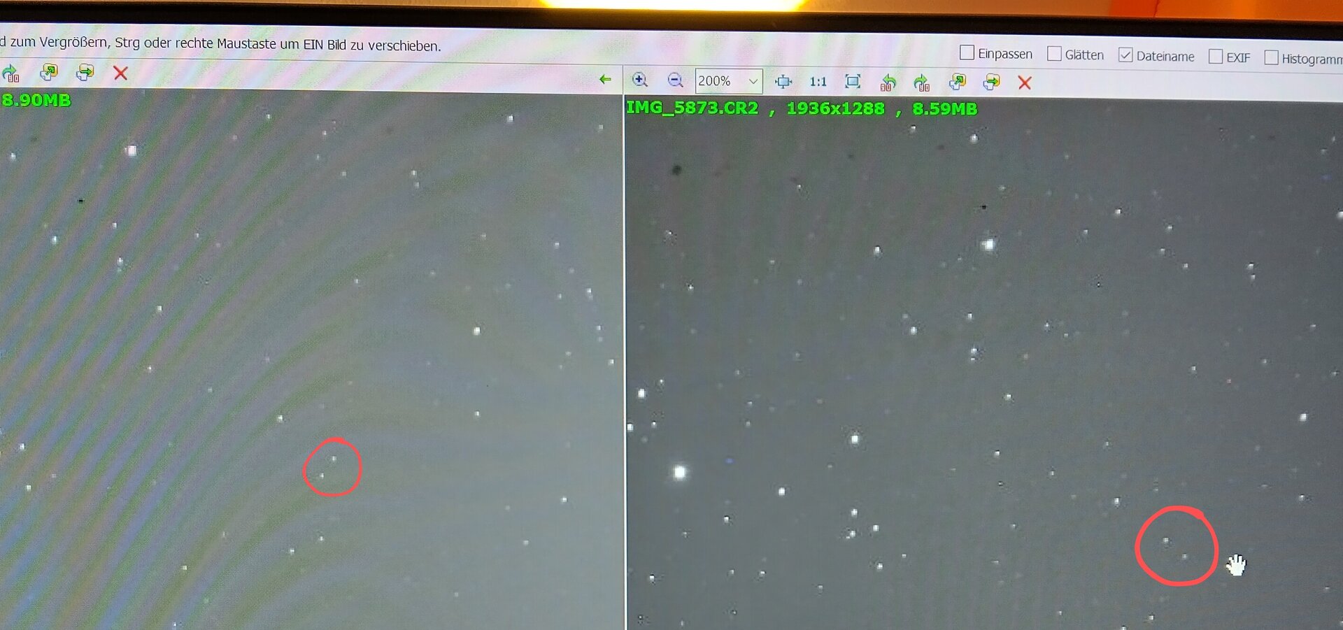

Ja ich habe auch am 21. November die Plejaden fotografiert. Hier mein erstes und letztes Foto meiner Serie. Ganz deutlich bewegt sich dabei ein Objekt! Stellarium kennt das Objekt nicht!! Habe alle Asteroiden, Neos etc neu heruntergeladen.
Viele Grüße Frank

ich hab‘ das Objekt in der Nacht auf den 23.11.2025 ebenfalls erwischt.
Es handelt sich dabei laut Stellarium um den Asteroiden (446) Aeternitas aus dem mittleren Hauptgürtel mit einer Helligkeit von ca. 12.6 mag. Das Objekt wurde 1899 an der Bergsternwarte Heidelberg entdeckt.
Sicherlich ein netter Beifang :)
Johannes
