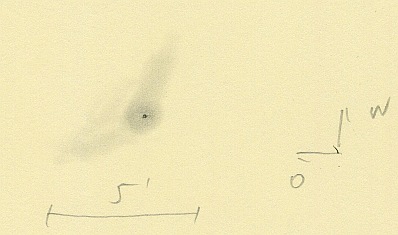

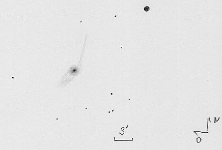

Wie gestern versprochen noch eine Zeichnung. Schweif und Gegenschweif waren schwierig zu sehen (nichts für unerfahrene Beobachter). Die Zeichnung entstand an meinem 32-cm Dob bei 96x.

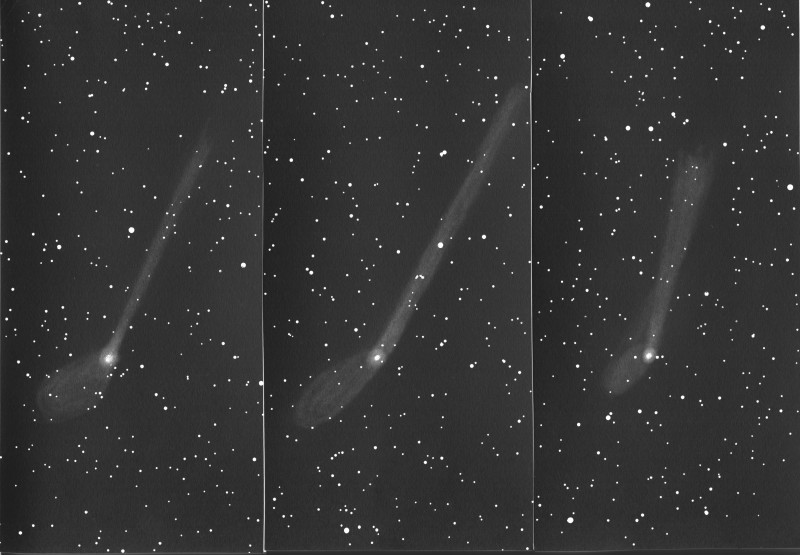

hallo Leute,
anbei sechs Zeichnungen alle im gleiche Maßstab gehalten.
( Die Zeichnung von Lemmon übrigens ebenfalls zum Vergleichen !)
alle am 16" f/4.5 Dobson bei V 60 fach erstellt.
Kroatien, Himmel durchweg imn Bereich ~ 6.1 - 6.5 mag Himmel.
Die Show war phantastisch. Am 1. und 3.6. zog der Schweif quer durch das Gesichtsfeld des 90° Panzerokulars !
Sogar im 10x50 Fernglas bzw. im 8x50 Sucher erschien der Komet als längliches Etwas !
von links nach rechts
1.6. Schweif - 21` PA 174° Gegenschweif - 55` PA 17°
3.6. 26` 170° 1.12° 2°
6.6. 8` 150° 43` 356°
Die Helligkeit lag am 1.6.bei 9.8mag, 3.6. 9.9mag und 6.6. 9.6mag.
Christian

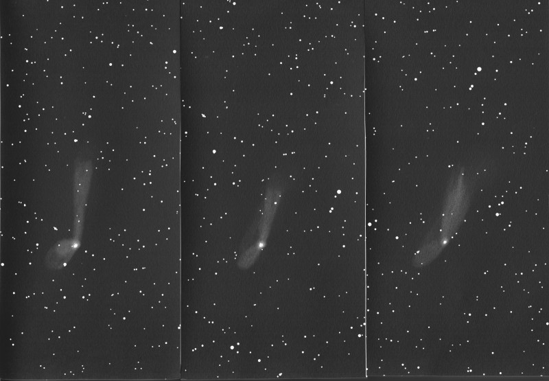

anbei der II. Teil :
11.6. Schweif - 10` PA 117° Gegenschweif - 25` PA 348°
12.6. 10` 120° 25` 350°
13.6. 11` 127° 23` 350°
Die Helligkeit lag am 11.6. bei 9.4mag bzw. am 12.+13.6
bei 10.0mag
Christian

Hallo Christian,
Tolle Zeichnungen! Ganz hervorragend und gefallen mir sehr gut. Schön dass Du da unten so guten Himmel hattest, von Schleswig-Holstein aus habe ich bislang den Gegenschweif noch nicht sehen können.
Bis dann:
Marcus
Hallo Christian.
Ich bin sprachlos! :)
Die Zeichnungen von Panstarrs und Lemmon sind dir wirklich ausgesprochen gut gelungen.
Gruesse
m.m.
PannSTARSS ist unscheinbar geworden. In meinem 7x50-Fernglas konnte ich ihn gerade noch entdecken, m1=10m1. Der breit aufgefächerte Schweif war in meinem 12-Zölller mit Schwierigkeiten noch zu sehen. Allerdings erschwert diese seltsame Form die Messung des Komadurchmessers, mein bester Wert ist 1'. Die Kondensation ist mäßig bis schwach, DC=4s.
Zeichnung (eher eine Skizze) folgt.

hallo Leute,
Uwe:
prima Zeichnung !
Bei Dir südlicher ist der Himmel doch merklich dunkler.
