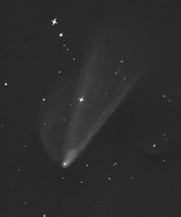

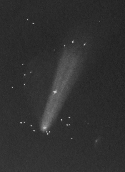

hallo Leute,
gestern Abend war ich trotz MOndschein draußen.
Der Himmel war klarer als am 18.4.,
daher erschien der Schweif sogar etwas länger trotz
nun vollerem MOnd.
19.4.13, 22:35 MESZ
6" Dobson f/6, V 41x
6.6mag , Kopfdurchm. 6`, Schweiflänge 31` bei PA 348°, DC 4
Christian

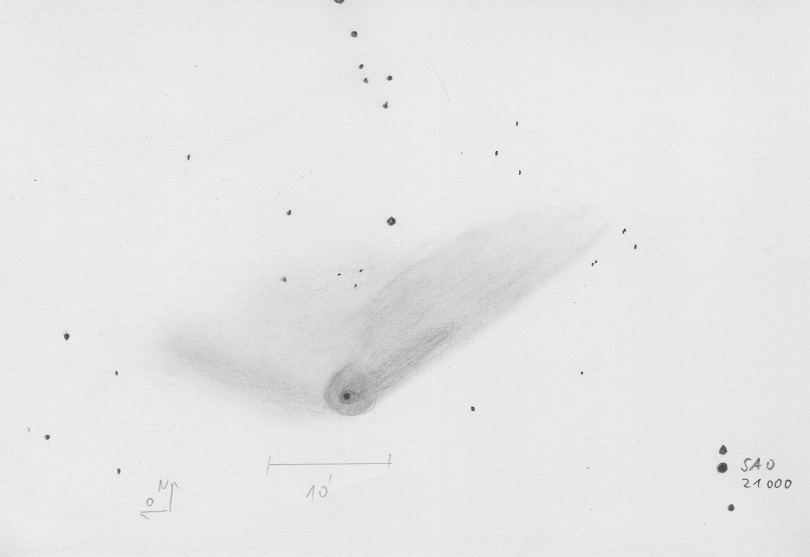

hallo Leute,
nachgereicht eine Zeichnung vom 1.4.2013, 21:55 MESZ
mit dem 16" Dobson f/4.5, V 60x erstellt.
Der 90° abgewinkelte helle Schweifstruktur
war indirekt sichtbar !
Christian
hallo Leute,
und noch eine Zeichnung, zum Beitrag 1003002, von vorgestern.
18.4.2013, 6" Dobson f/6, V 42x
Christian

Der Komet ist immer noch ein schönes Fernglasobjekt. Mit meinem 7x50-Fernglas betimmte ich:
m1=7m5, d=8', Schweiflänge 0°5 in 340°, DC=6.
Danach fertigte ich eine Zeichnung mit meinem 32-cm-Dob bei 48x an. Ich sa:
- Einen etwa 130° aufgeweiteten Schweif. Schon das war beeindruckend.
- Die auffallende Syndyne (Teilchen im 10µm-Bereich), die Christian schon vor vier Wochen sah. Alles direkt, nicht schwierig!
- Die bereits bekannte Syndyne von Teilchen unter 1µm (ist auch in meinen anderen Zeichnungen zu sehen
- die Schockwelle um den Kometenkopf
- eine scheibenförmige zentrale Kondensation.
So viele Einzelheiten! Das kommt so schnell nicht wieder. Außerordentlich beeindrucken. Schaut hin!

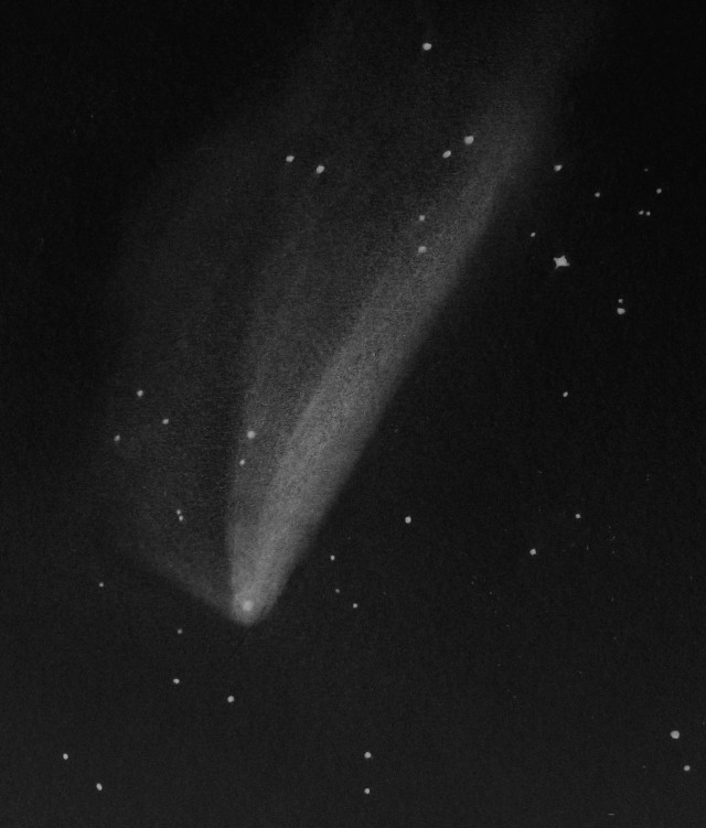

hallo Leute,
ich war gestern auch aktiv.
Leider war der Himmel leicht verschleiert.
3.5.13, 23:05 MESZ
195/802mm Dobson, 36x und 47x, sowie 10x50
Helligkeit geschätzt mit dem 10x50
nach Bobrovnikoff 7.8mag , Sidgwick 7.1mag
im 8"er
Koma 4` Durchm., Schweif 23` PA 335°, DC 4
die östliche Schweifflanke erschien abgegrenzt.
Die Koma erschien rund aber doch von einem Oval Richtung Schweif unterlegt.
Der schwache Bogen westlich des v förmigen helleren "Hauptschweifs" erschien kontrastreicher bei 47x.
Christian
