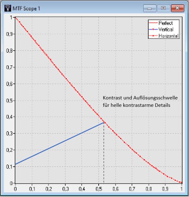

Auch kann man sich die größere Öffnung aus der MTF selber ableiten.
Hier habe ich mit Hilfe von Aberrator eine solche MTF erstellt.
Wie man einfach erkennen kann, sinkt für helle schwache Kontraste die Auflösung fast um die hälfte ab, es ist nur der obere linke Teil über der blauen Linie der MTF sichtbar.
Solche Kontraste machen ja häufig Planetendetails aus.
Also selbst wenn man ein gutes Atmosphärisches Seeing von 1" Bogensekunde vorfindet und man vielleicht ein perfektes 5" Teleskop vor der Nase hat, kann man die 1" schwachen Kontraste nicht auflösen.
Anders als wie in der Bildbearbeitung, kann man visuell die Kontraste nicht einfach anheben, oder das Objekt beliebig Nachvergrößern.
Man kann im Grunde nur mit entsprechender optischer Qualität und Öffnung die MTF so verbessern, dass die Kontrastschwelle entsprechend dem Seeing verbessert wird.
Kurz, Öffnung bietet mehr Reserven für die Momente des besseren Seeings.
Die Reserven zeigen sich dann nicht nur in mehr Details sondern auch in mehr Licht für höhere Vergrößerungen z.B. mit einem Binokular.
Mein Tipp, orientier dich nach oben nicht nach unten.

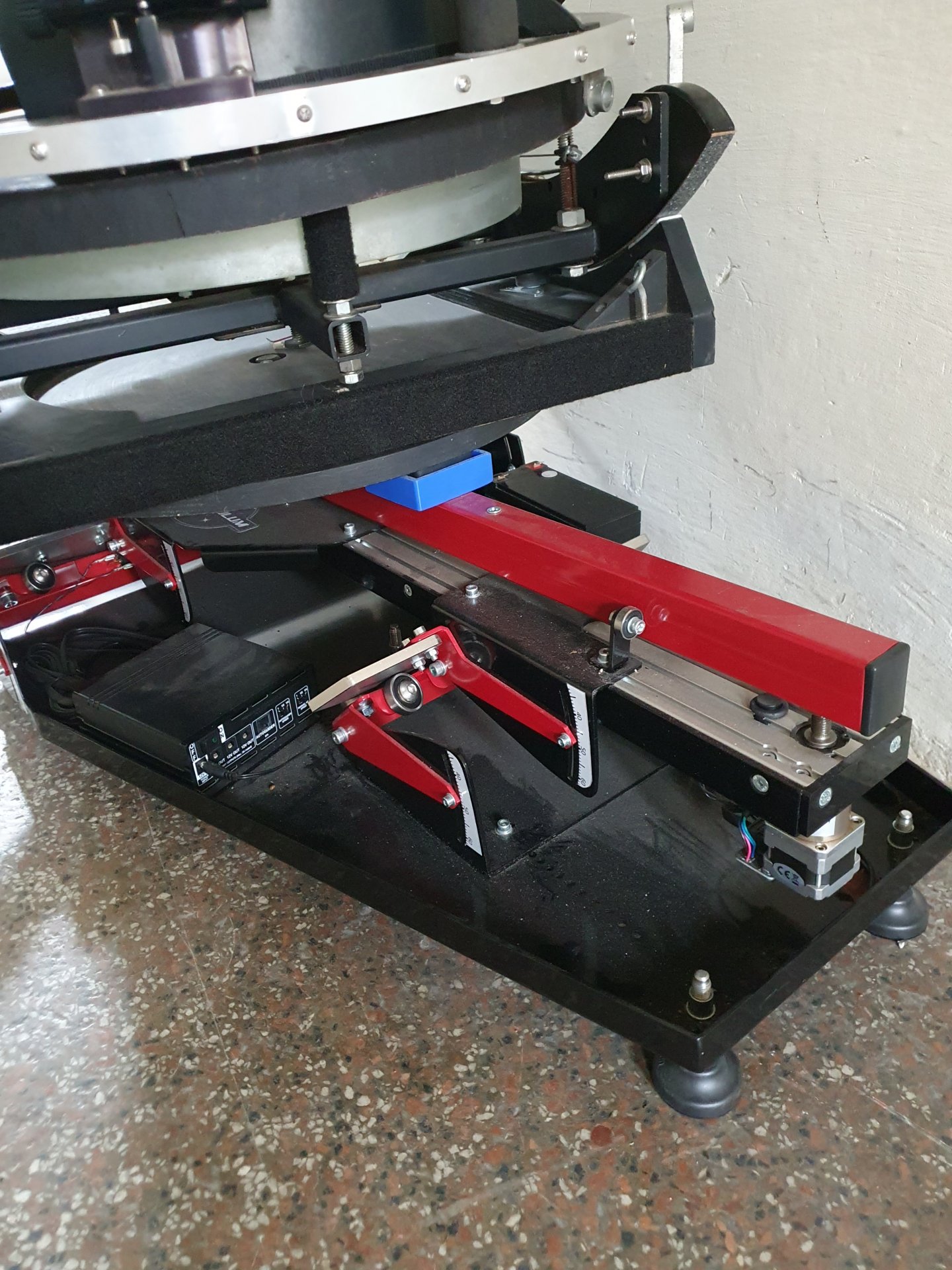

Für den Ostahovski 15" brauchst nur eine eine steuerbare EQ Plattform, reicht völlig aus.
CS Mike
Guten Morgen Mike,
hast Du eine Empfehlung für die Plattform? Habe hier 2 Plattformen, aber ist irgendwie frickelig das ganze.
Eike

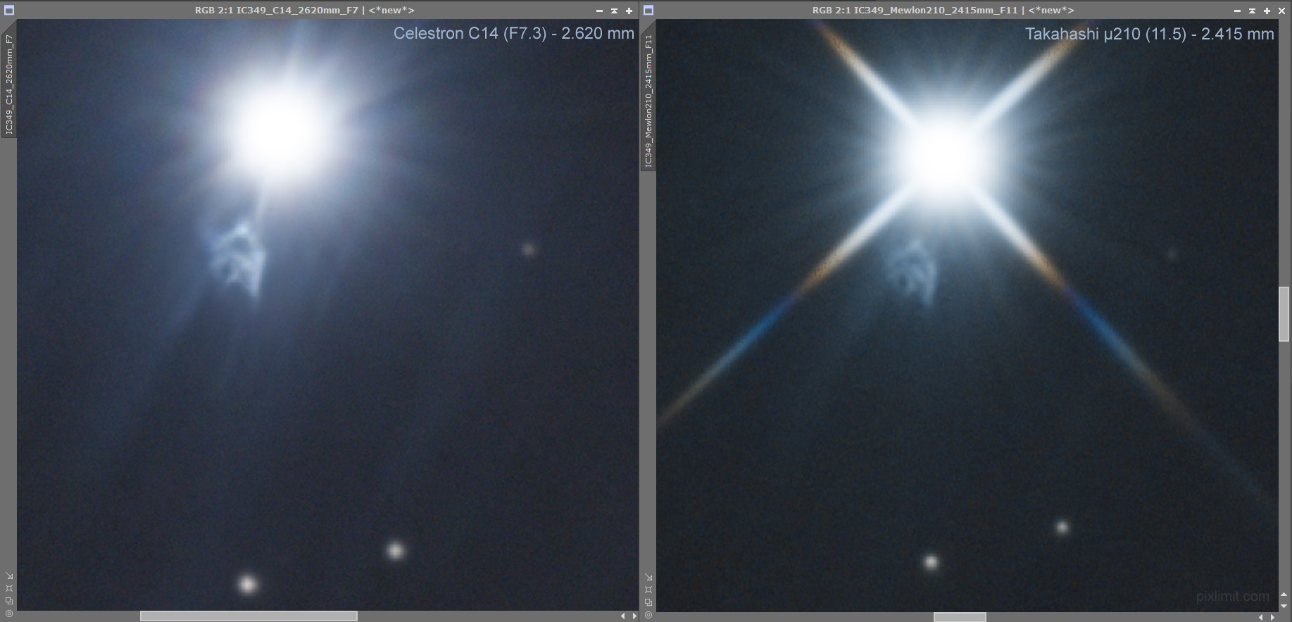

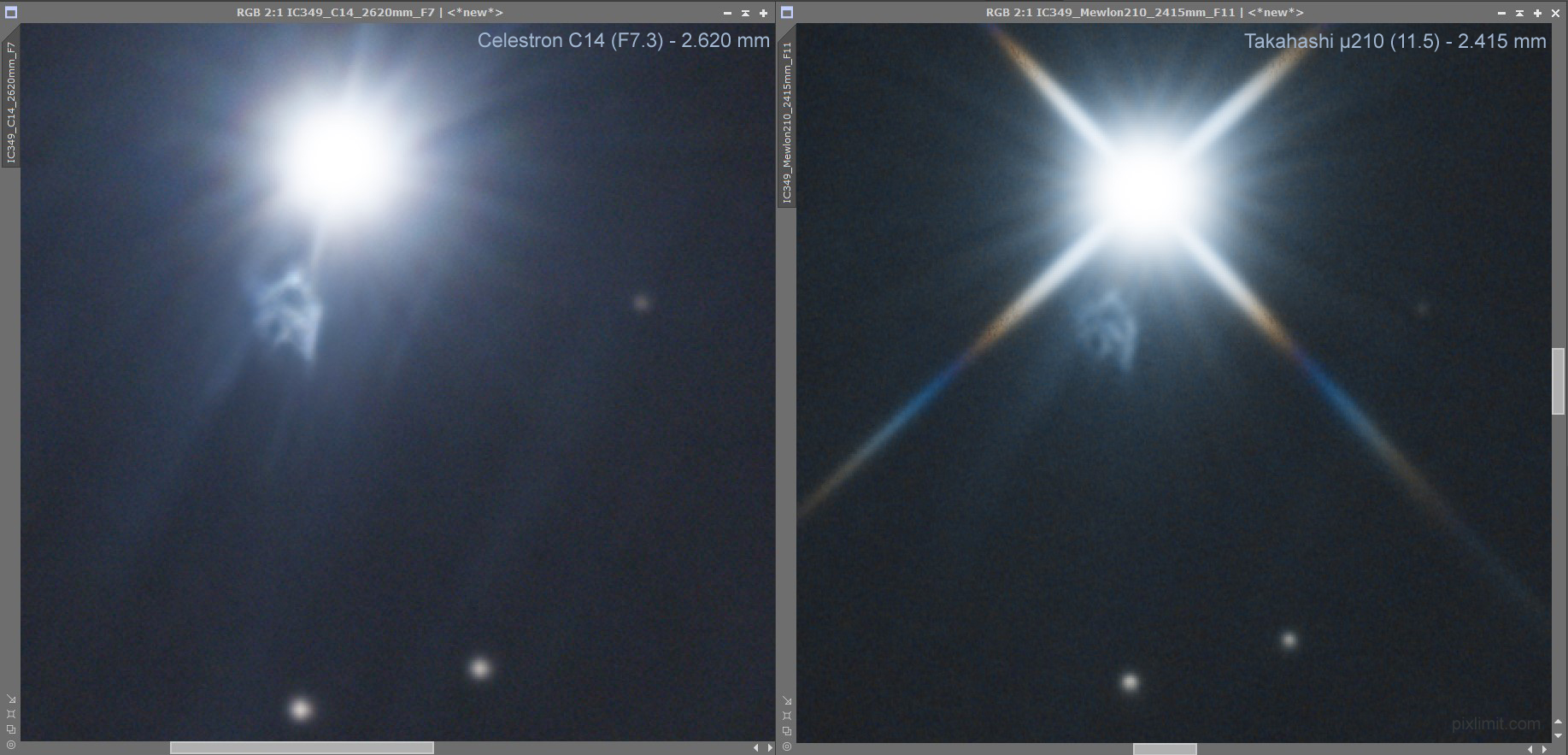

Hier einmal eine Vergleich "Äpfel mit Birnen", C14 und M210... ich würde nicht behaupten, dass das Ergebnis (rechts) mit einem µ300 besser wäre, vielleicht aber schon :unsure:
Den Anhang 323746 betrachten
P.S. ein Mewlon 250 kannte ich aus meiner Anfangszeit, visuell kann ich hier nix negatives Sagen wenn das Seeeing passt, den Preis lassen wir einmal aussenvor :cool:
