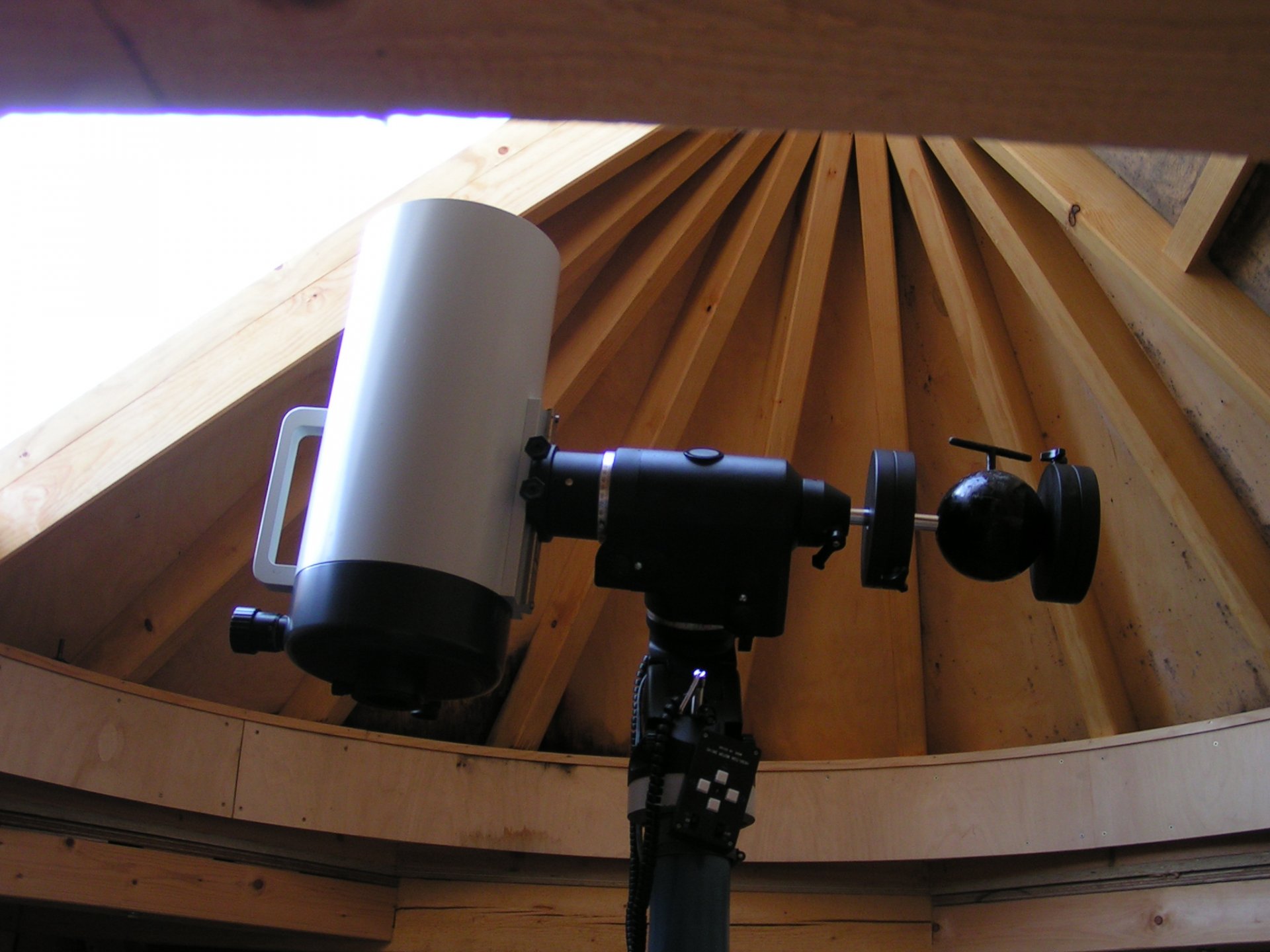

Hallo Eike,
bei mir steht als "Kuppel" eine Drehpiramide nach Nögel. Die ist 30 Jahre als und hat über den tragenden Hölzern eine Haut aus Sperrholz, das mit GFK beschichtet ist. Am Anfang war das ganze zu dicht und es gab bei passender Wetterlage Kondenswasser. Das bekamen wir durch Entfernen der Dichtungen bei den Laufrollen und der Beobachtungsklappe in den Griff. Das ganze funktioniert noch immer. Seit Jahren habe ich mir fest vorgenommen es mal wieder frisch zu streichen. Das sollte ich in diesem Jahr mal wirklich tun.
CS Gerhard

Hallo Eike,
CS Gerhard

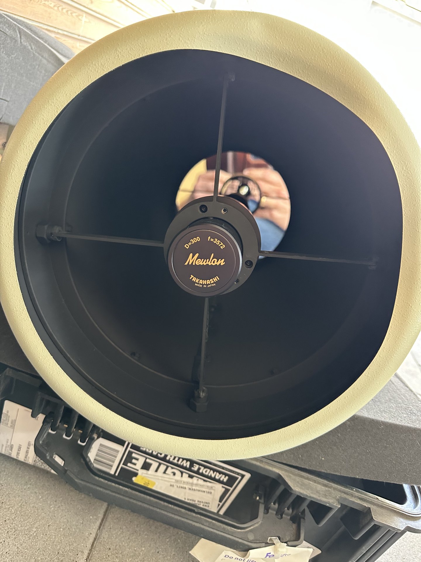

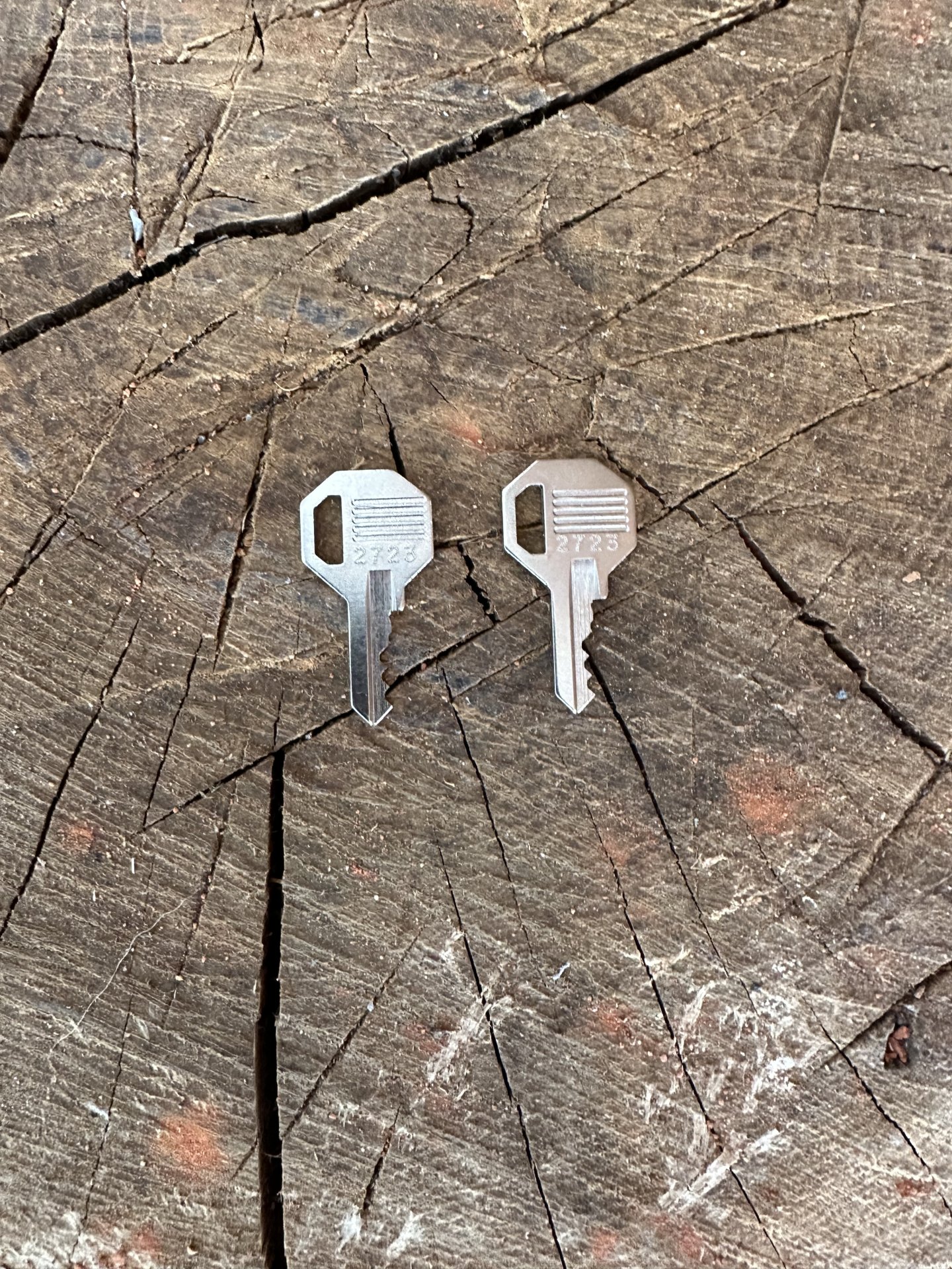

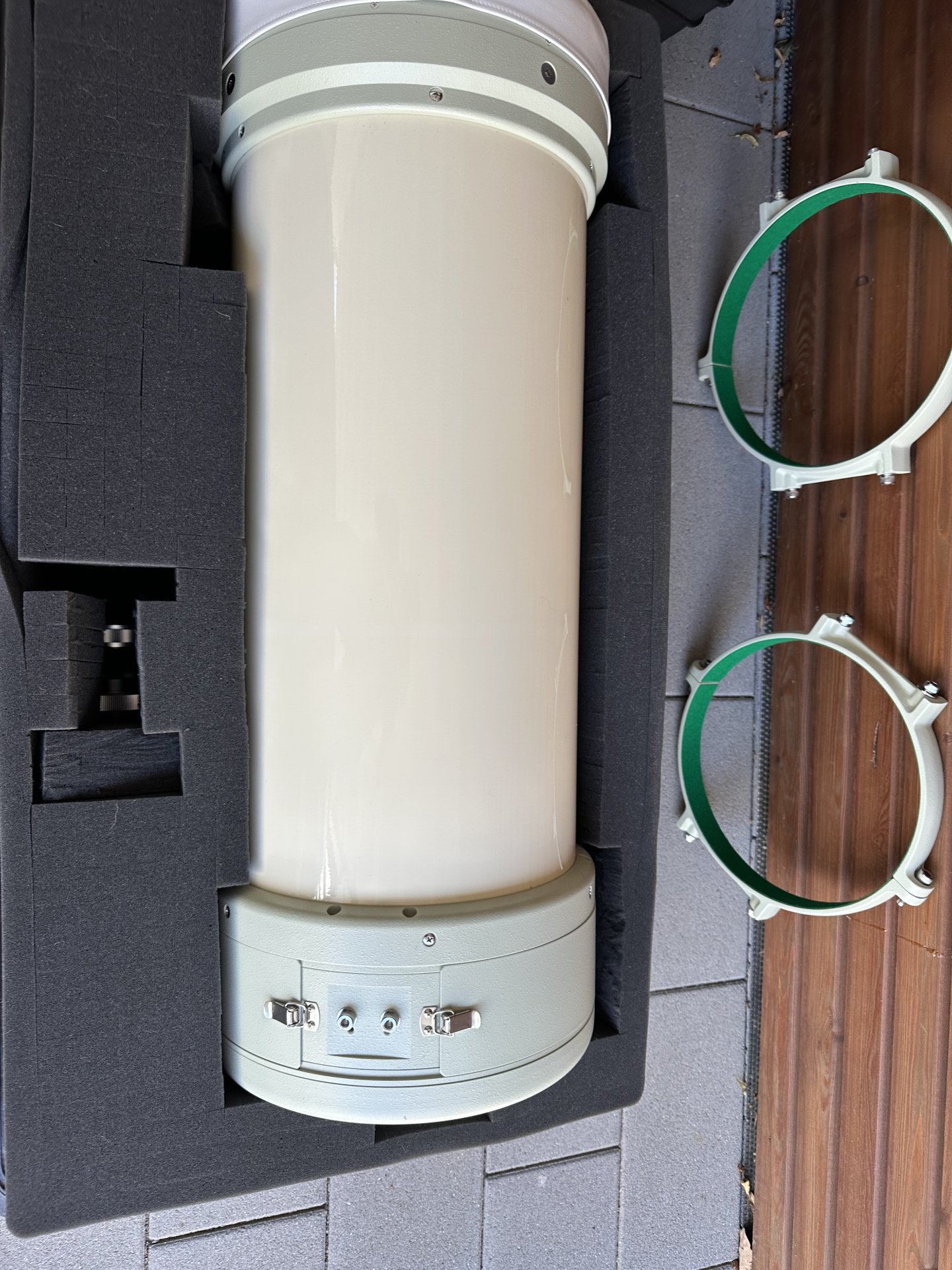

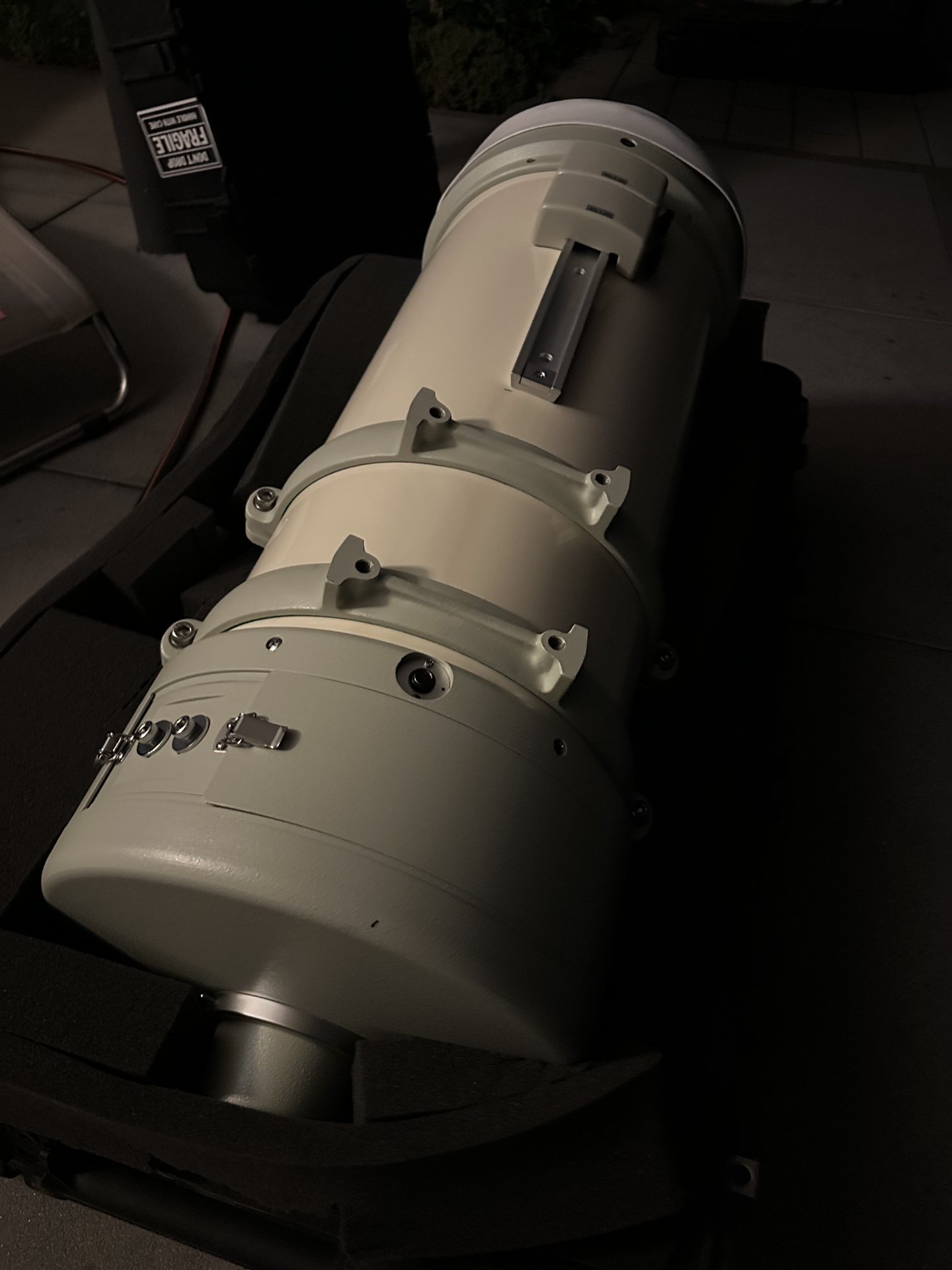

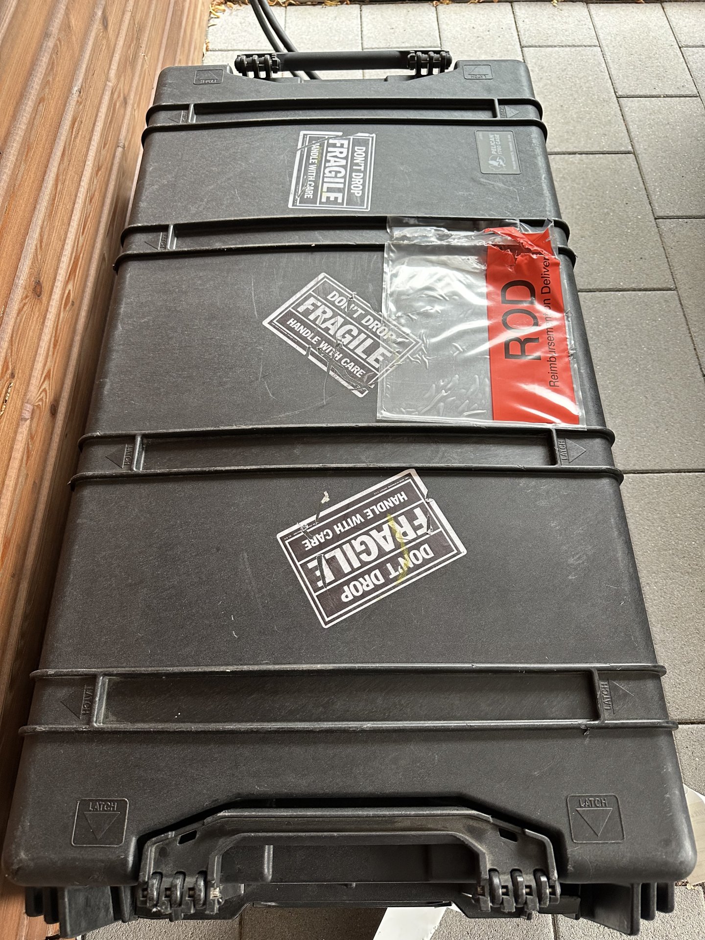

Hallo Zusammen,
aus aktuellem Anlaß mache ich den Thread wieder auf. :giggle:
Heute ist folgendes angeliefert worden, ich warte nun noch auf das 2. Paket mit den Schlüsseln zum öffnen.
Halte Euch auf dem Laufenden ;)
Cs
Eike
Hallo Eike,
mach es doch nicht so spannend, lass mich raten in der Kiste ist ein Mewlon 300?!
Auf CN stand schon eine Zeitlang eins zum Verkauf;)
LG
Glückwunsch Eike,
gerade rechtzeitig eingekauft für die kommende Planeten Saison.
Wünsche dir detailierte Beobachtungen und halte uns auf dem Laufenden...
CS Mike

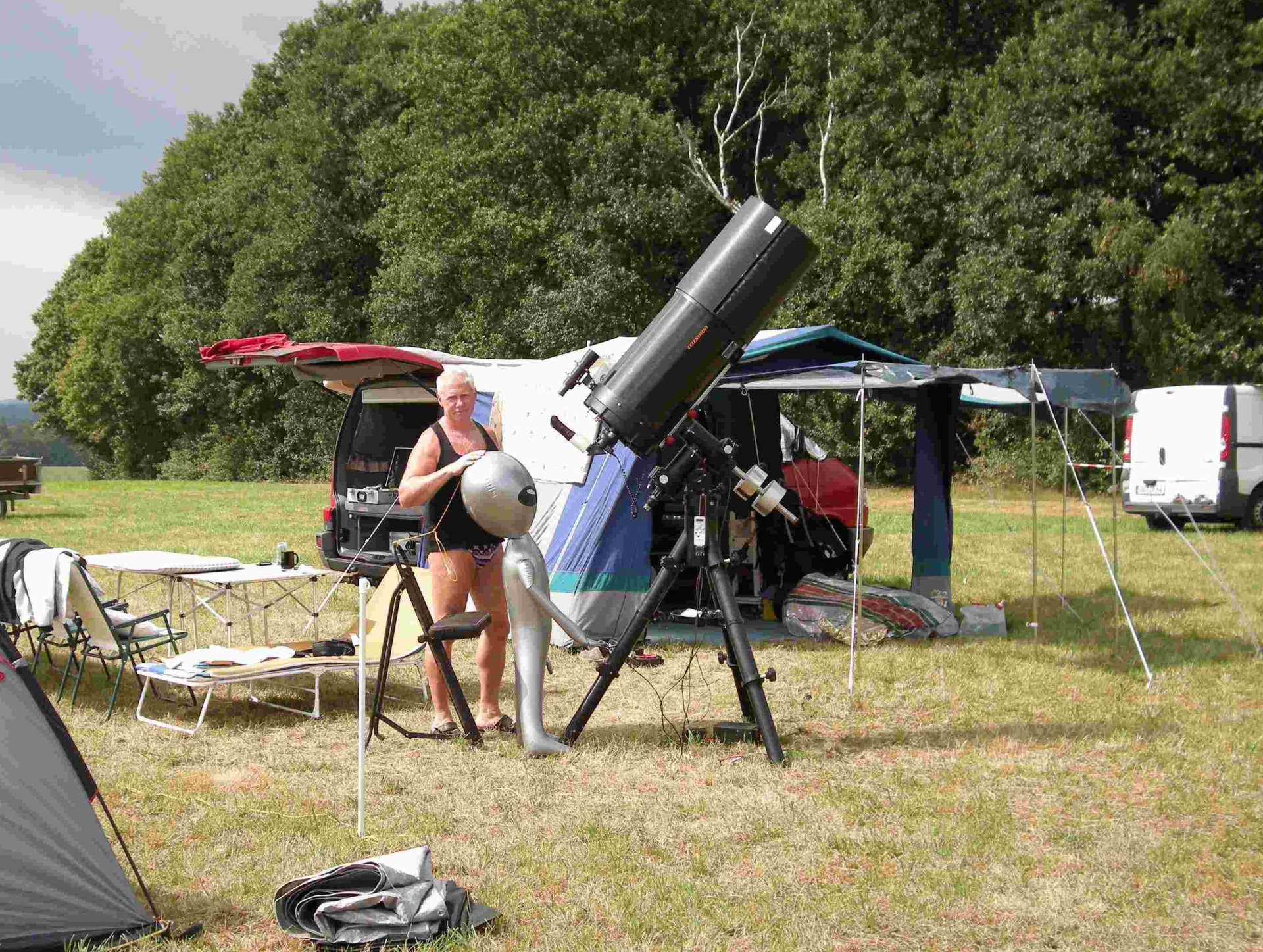

Für das C14 gibt's da ein hilfreiches Tutorial, um es alleine aufzubauen:
Viel Erfolg,
Alex

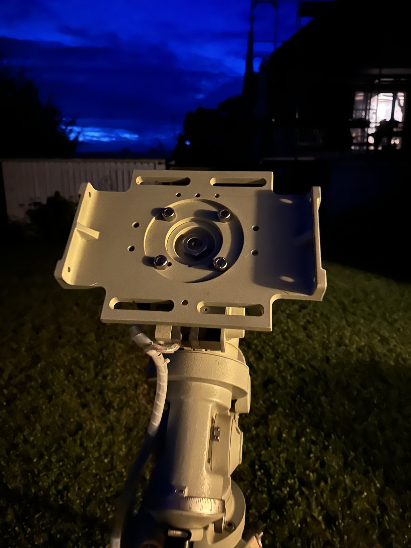

@ Eike: Die Montierung sieht sowas von bereit aus, sich mit dem Mewlon zu vereinigen.
Schade, dass wir nicht Nachbarn sind, da hätte ich dir beim Aufbau gerne geholfen. Das verlinkte Video über das C14 ist übrigens absolut Kult.
CS Mike

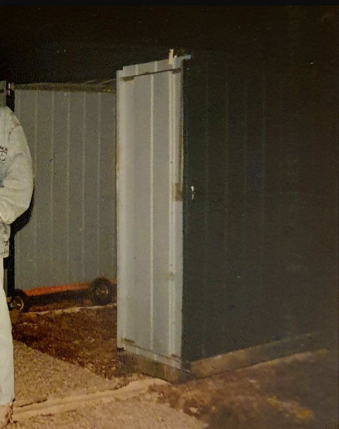

ich hab schon ein paar verschiedene Schutzbauten durchprobiert:
z.B.
Rollhütte im ganzen abfahrbar
Standardgartenhütte mit Gokarträdern die in Betonschienen laufen.
Vorteile: billig, fällt nicht auf da unscheinbar, kein lokales Seeing
Nachteile: Schneeräumung notwendig, nicht besonders sturmsicher.

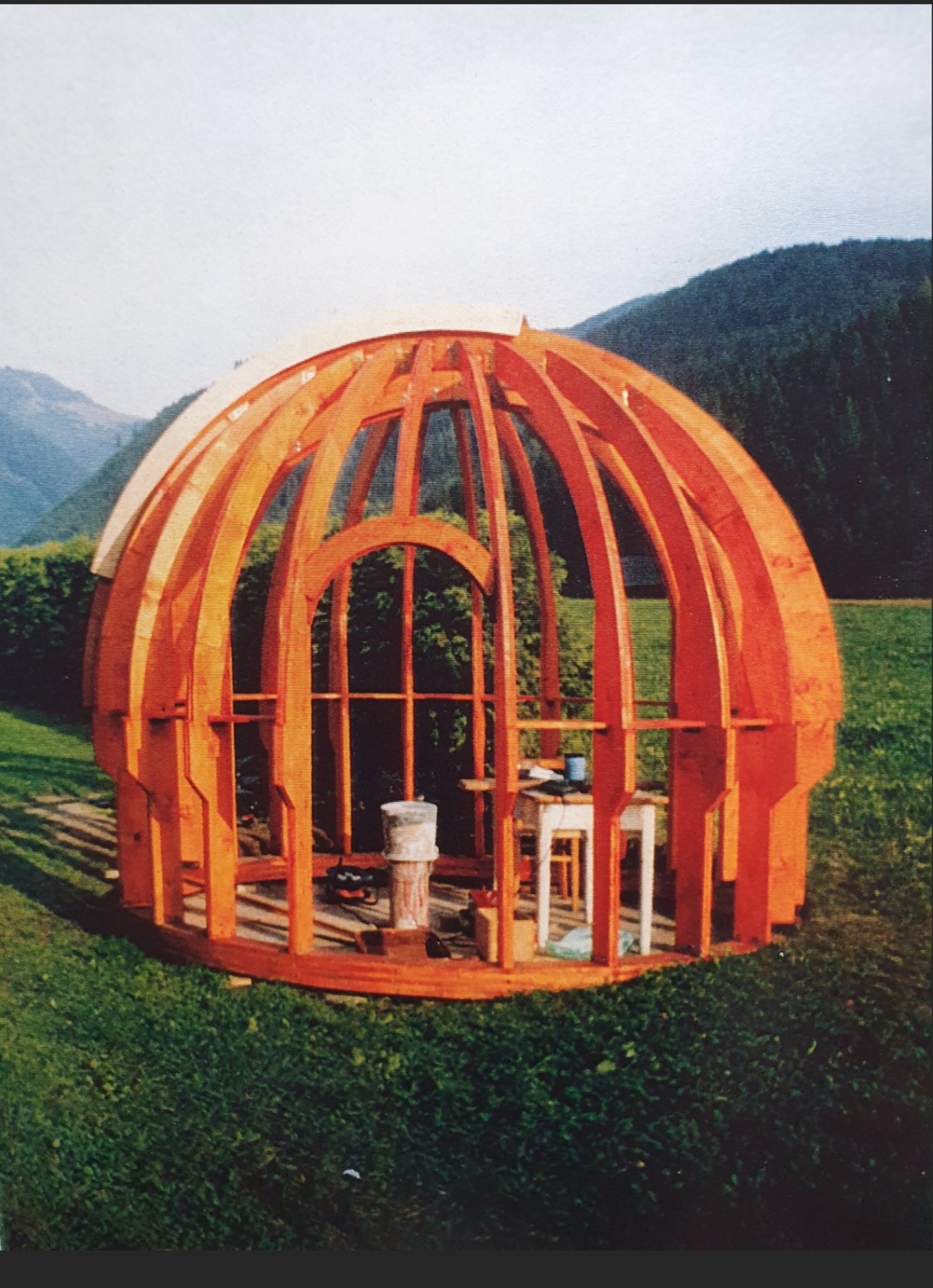

oder
Holzkuppel im ganzen drehbar
Vorteile: Formschön, passt in die Landschaft
" Der Bienenkorb" sagten die Leute dazu.
Nachteil: Unpraktisch

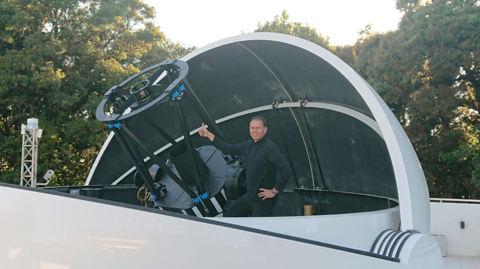

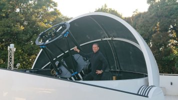

oder komplett aufklappbare Kuppel
Vorteil: Cool, modern, gutes Seeing
Nachteil: teuer
Hier ein Freund von mir am kleineren Teleskop der Narit Sternwarte.
Viel Erfolg,
Alex

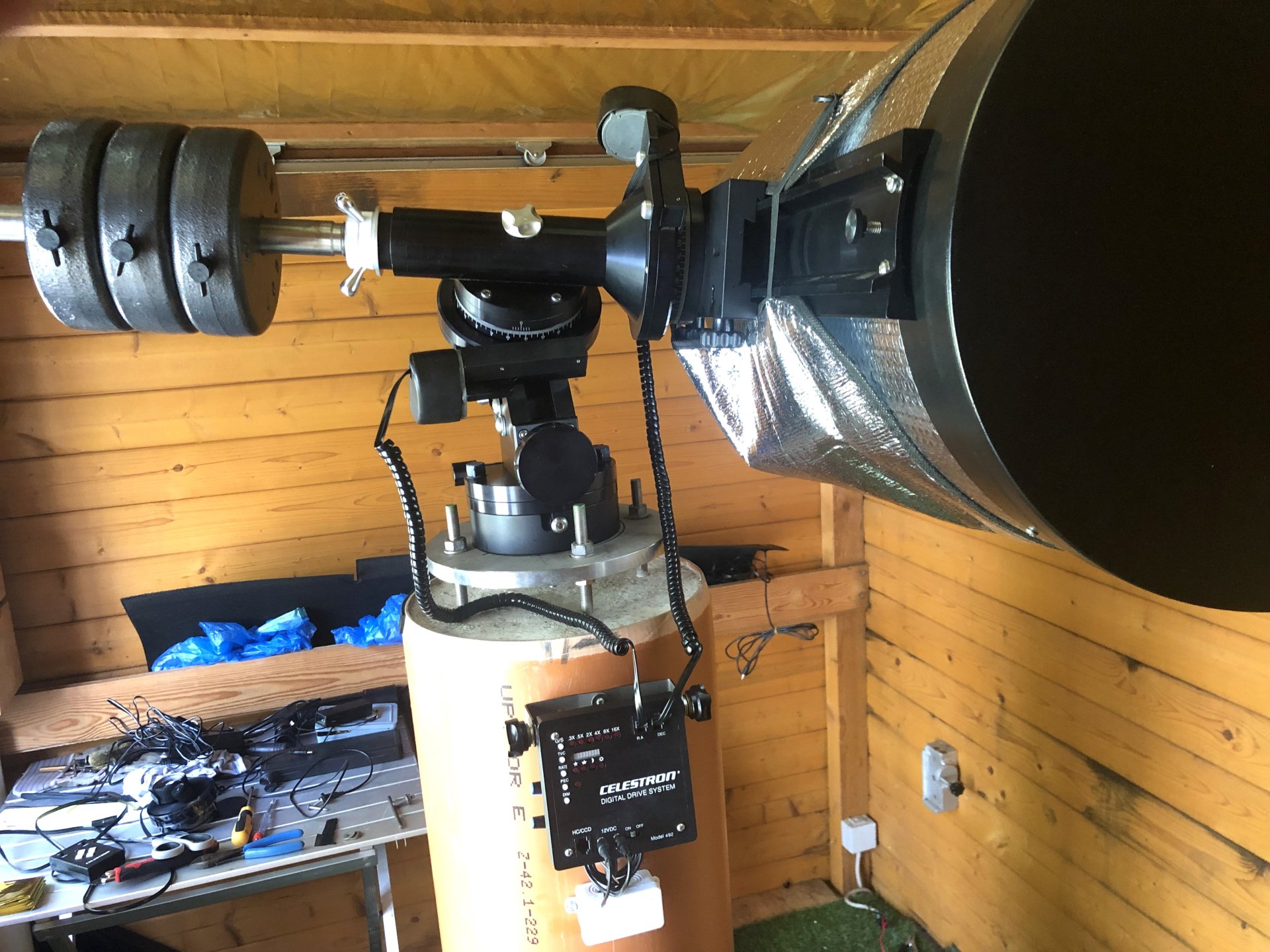

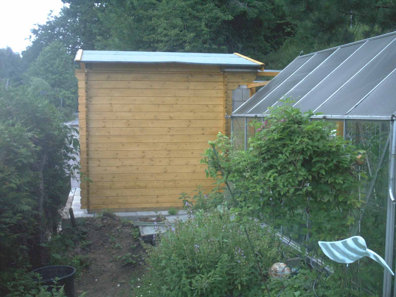

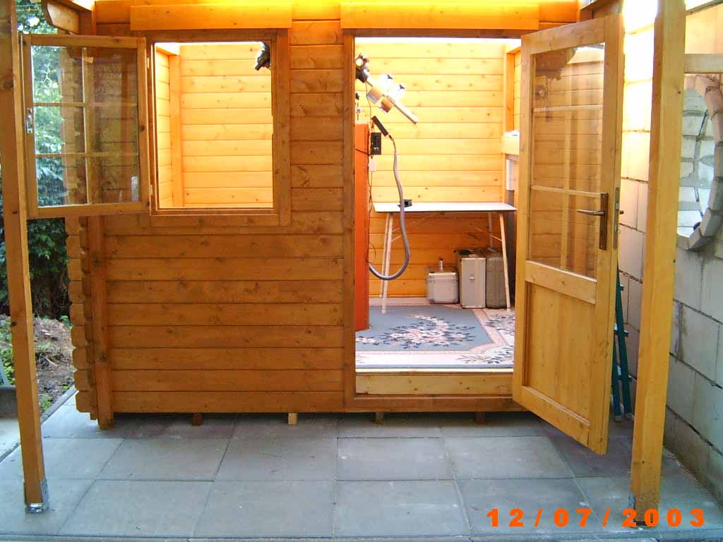

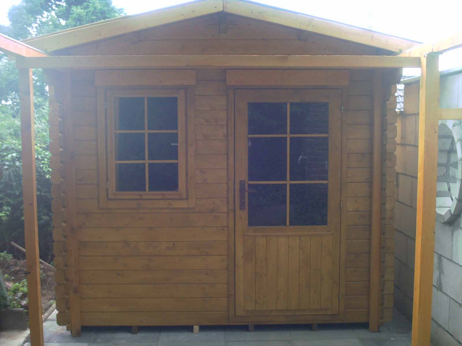

C14 war nie ein Thema für mich, ging problemlos alleine, das hab ich oft auch auf Treffen mit dabei gehabt.
Nur der Mewlon 300, ist schon ne andere Liga, da bekommt man schon bei der Vorstellung, dass etwas schief gehen könnte, schwitzige Hände.. ;)

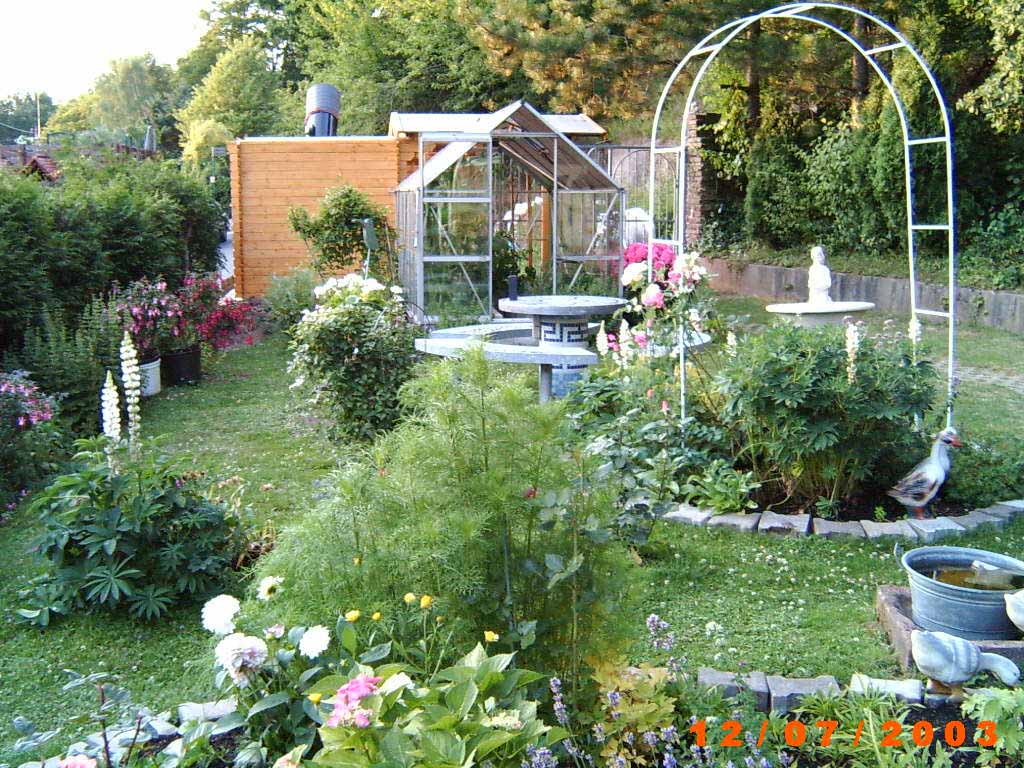

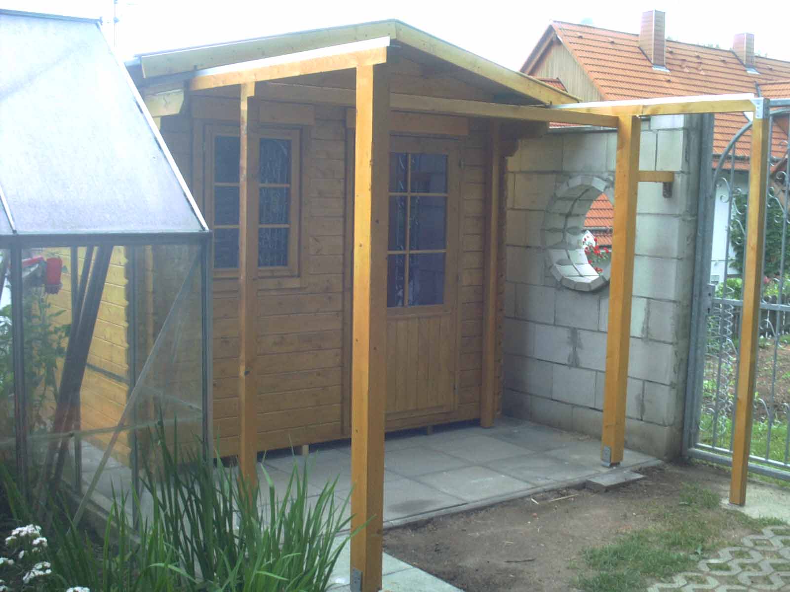

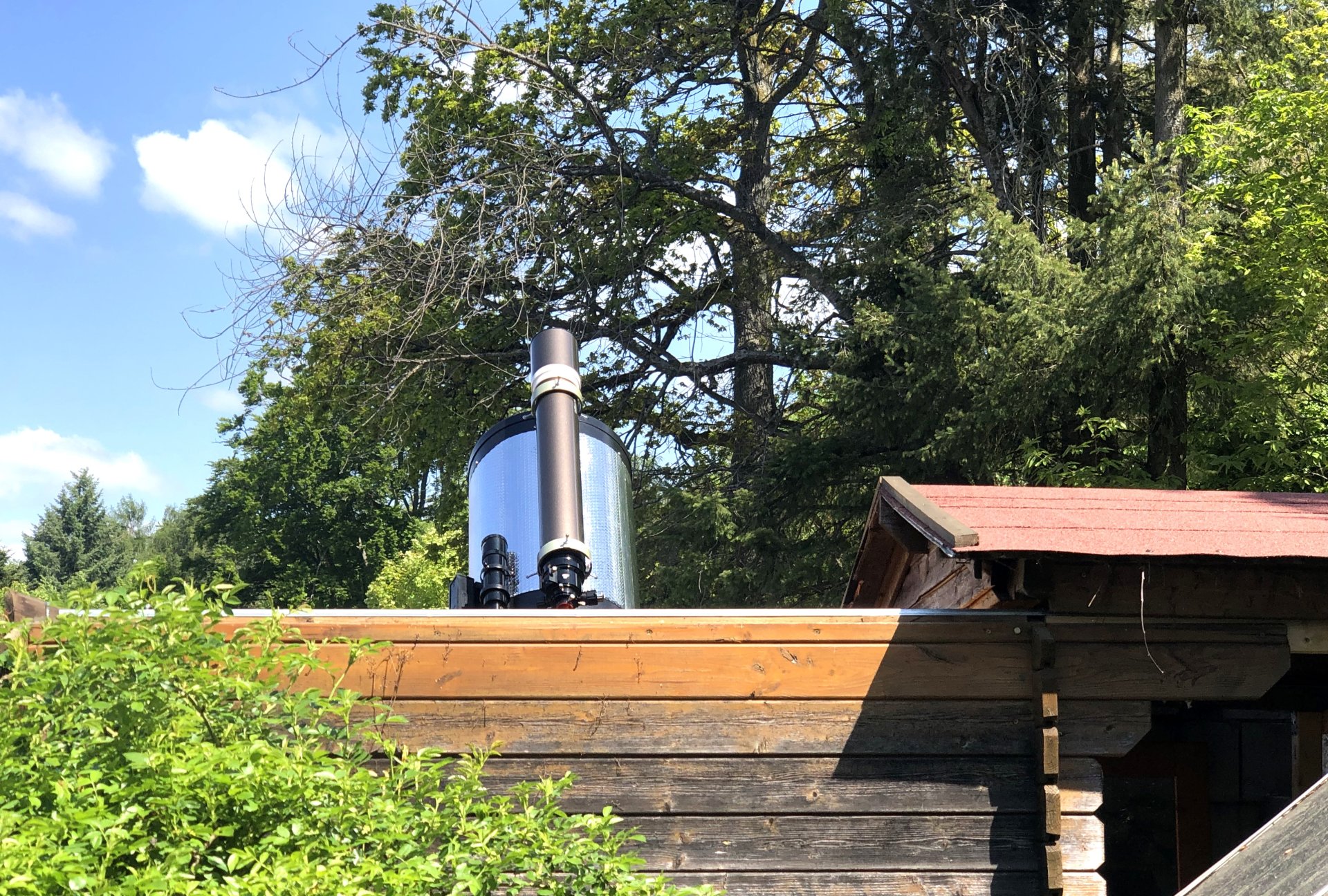

Ich hab nur eine relativ kleine (ca.240x240m ) umgebaute Gartenhütte für das C14 mit Rolldach.
VG, Wolfgang
Hütte Front links.jpgHütte Front.jpgHütte gartenseite.jpgTüren+Dach+Fenster offen.jpgVoM Garten.jpgIMG_3123.jpgIMG_3190.jpgDSCN0752 - Kopie.JPG
