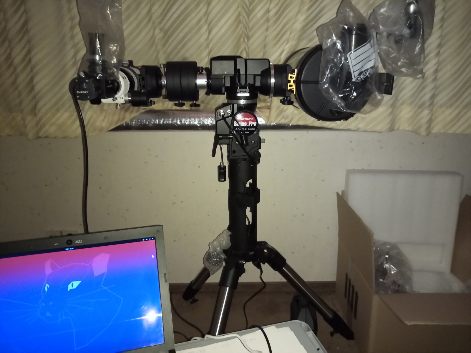

Nachdem die Coronakrise wegen ausgefallener Urlaube noch Geld übrig lies, hab ich neulich noch ein Konvolut ergattern können. Celestron Powerpack, TS-Optics Guidescope 50mm mit ASI120mm Mini und eine ZWO ASI 533 MC pro. Alles für rund 1000 €.
Das Guidescope ist fürs C8 sicher nicht perfekt, aber es war halt im Paket dabei. Das kann ich ja verkaufen und die ASI120mm ggf. an nem OAG verwenden wenns soweit kommt.
Naja, schaut aus als wäre ich "ready to go" für Visuell und EAA. Und weil ich eine Vorliebe für technische Spielereien hab, könnte ich mir vorstellen ein Raspberry Pi mit Stellar Mate anzuflaschen und das alles gemütlich aus Bus zu steuern.

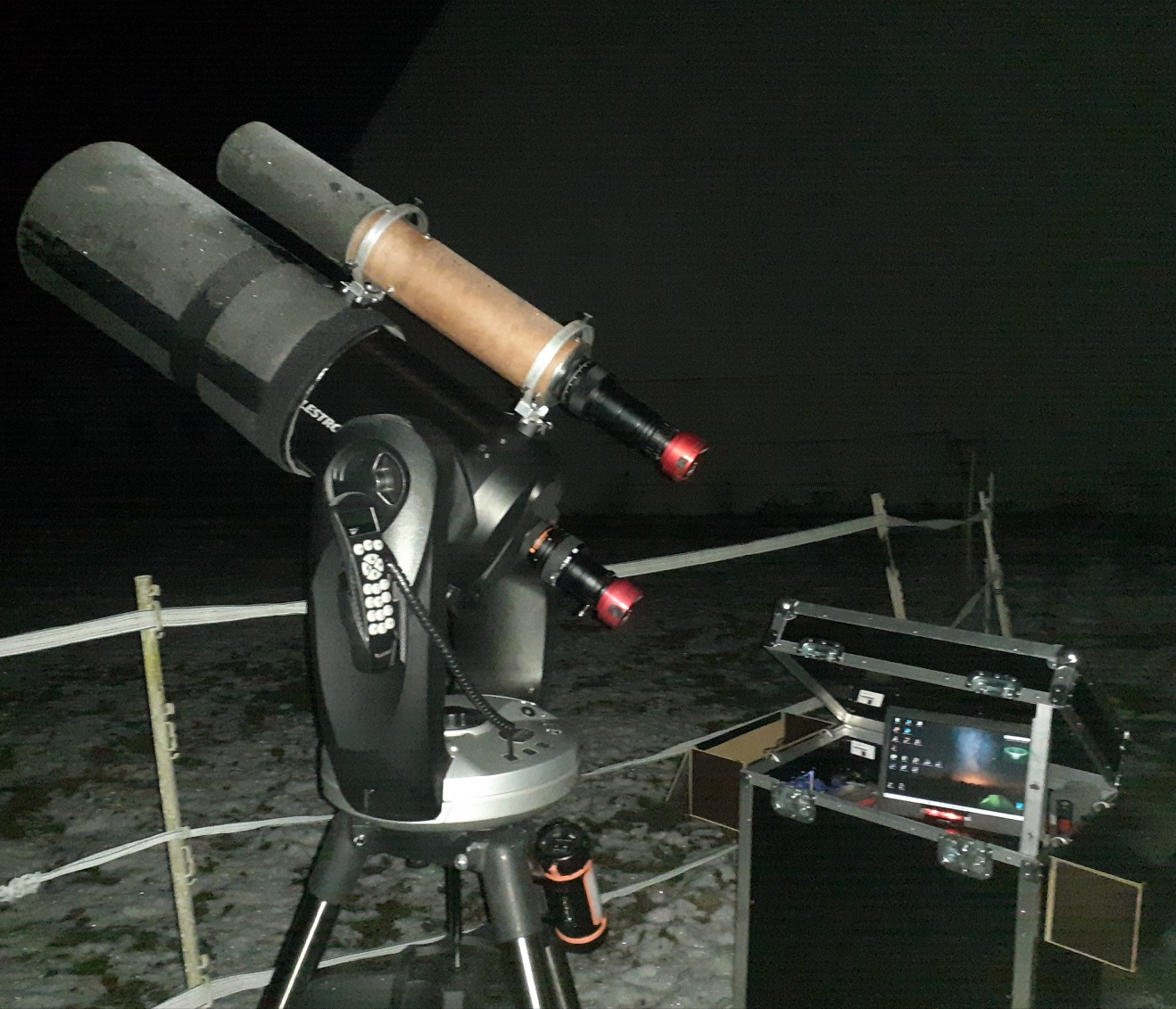

Als langjähriger Schmidt-Cassegrain Nutzer würde ich sagen: „Alles richtig gemacht“. Mein C8 habe ich schon über 20 Jahre und bin immer noch zufrieden damit. Was die Unterschiede zwischen den verschiedenen Versionen dieses Fernrohrs angeht gibt es eigentlich nichts zu sagen, was man nicht auch in diesem wunderbaren Dokument finden würde: https://skywatch.brainiac.com/used/used_sct.pdf
Maximilian
Ich habe mein C8 mit Starbright Coating, damals bei Thomas Baader gekauft, seit über 30 Jahren. Und mit 2" Widefield (LEITZ BW "Kuhauge") und .63 Reducer hat man auch ein großes FOV.
Hier zusammen mit einem 80/560ED auf einer AZ-EQ5 von ORION, USA:
Ich muss es aber bald einmal warten lassen, bevor mir die Schmiere an der HS-Führung auf den Spiegel tropft.
Peter
