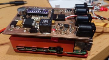

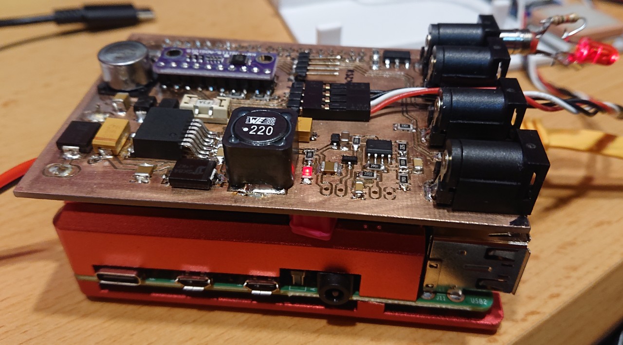

ich bastel auch gerade an der 2. Version meines AstroRaspi's. Die Version 1 kann man hier nachlesen.
Ich nutze Allerdings INDI nativ, und setze mir das System selbst auf.
Nutzen tue ich Sandisk Karten mit mind. 10 Jahren Garantie. Regelmäßige Backups verhindern einen Supergau. Bis jetzt keine Karte defekt, und es soll so bleiben.
Als Features der neuen Version:
-Stromversorgung für den Raspi 5V 3A
-I2C wird herausgeführt (für LCD oder weitere Sensoren)
-RS232 TTL wird herausgeführt für GPS etc.
-über Bluetooth Übertragung von Wetterdaten und GPS im Betrieb
-Spannungsüberwachung (12V Batterie, 5V Raspi, 3,3V Raspi und Batterie- oder GoldCapspannung vom RTC mit ADS 1115 und Python Widget
-RTC (Echtzeituhr)
-autarke Lüfterregelung, d.h. selbst bei einem Absturz des Raspbian bleibt die Regelung intakt, durch den Raspi selbst auch ansteuerbar
-3 Wahlfrei schaltbare Ausgänge (Ein/AUS oder PWM) Schaltbar über ein Python Widget.
-1 Ausgang speziell für die Flatfieldbox (steuerbarer LED Treiber LM3404), noch am austesten.
Anbei ein Bild von der Aufsatzplatine, noch im Teststadium
