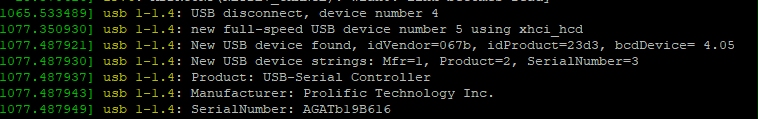

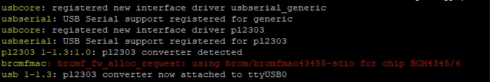

Ich habe erstmals meine EQ6R-PRO per USB an den RPi4 angeschlossen.
Leider kann ich den Anschluss in INDI nicht aktivieren. Bei näherer Untersuchung mithilfe von "dmesg -w" konnte ich herausfinden, dass beim EInstecken des RS232 nach USB Wandlers (mein GPS) dieses dem USB Port "ttyUSB0" (screenshot oben) zugewiesen worden ist (sehr schön).
Beim rausziehen und Einstecken des USB Kabels (direkt) von der Montierung in den RPi jedoch wird zwar das EInstecken registriert, aber kein USB Port zugewisen. (Screenshot unten)
Was kann man da machen?

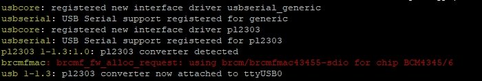

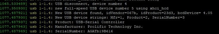

Code:
modprobe eqmod
Wenn man Trouble with the EQ6R-Pro USB Port and EQMOD verfolgt solltest du auch schauen mindestens einen 5.5er Kernel zu benutzen.
Danke Dir!!! :y: Ich war zwar in dem Forum, hab aber wohl die falschen Schlüsselwörter zur Suche genutzt.
Also so wie das aussieht, besteht noch die Chance durch ein rpi-update.
Da mach ich mir jetzt erst mal wieder ein BackUp....
Wenns dann nicht geht, ist mein Astroberry Projekt gestorben.:cry:
Sooooo, Projekt kann weitergehen... :) :sonnig::y::) rpi-update auf eines neues Kernel und die Montierung hat sich beim RPi erfolgreich angemeldet und läßt sich steuern! SUPI!

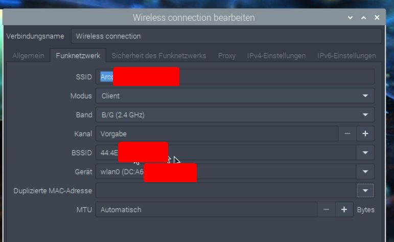

Hier hab ich bei meinem Astroberry auch noch eine kleine Baustelle. Trotz Umstellung in den Einstellungen von 5GHz auf 2,4GHz bleibt er im 5GHz Netz.
Problem ist hier, dass der RPi4 einen sehr schwachen Pegel am Router liefert (denke, es ist die schlechte Antenne auf dem board). Da kommt er bei mir je nach Position nur mit -83dBm an. Beweg ich mich dann durchs Funkfeld, gibts schon mal einen Abbruch. Am Heimnetz will ich nichts ändern. Ich hab das mal im INDI Forum gepostet, den eigentlich sollte er sich umstellen lassen.
Wintergatan
Mitglied
Wenn die SSID in deinem Access-Point für 2,4GHz und 5GHz gleich benannt bleiben soll, ist das auch ok. Um deinen Astroberry-Client dennoch in einen bestimmten Modus zu zwingen, prüfe doch mal ob du in den Einstellungen (nm-connection-editor) die BSSID eintragen kannst. Denn typischerweise hat ein Access-Point für jedes Interface eine einmalige BSSID, also eine konkrete Möglichkeit der Unterscheidung von dem 2,4GHz und dem 5GHz Interface. Andere Wege können sein, dass du das Modul für deinen Wifi-Adapter in einen Modus per Parameter zwingst.
Was ist deine Ausgabe bei
Code:
Code:
grep ^REGDOMAIN /etc/default/crda
So, die Ausgabe von "grep ^REGDOMAIN /etc/default/crda" ist "REGDOMAIN=" , also nichts zu sehen.
Meine beiden SSID für 2,4 und 5 sind in der Tat identisch.
Ich habe die MAC Adresse aus der FritzBox ausgelesen und als BSSID in der Astroberry Konfiguration eingetragen.
Ich hatte zunächst fälschlicherweise die MAC der 5GHz dort eingetragen, Ergebnis war, keine Verbindung zum Heimnetz, aber Aktivierung als 5GHz Access point (sow wie ich es eingetragen habe).
Dann die 2,4GHz MAC eingetragen und trotzdem hat er sich nach dem booten wieder ins 5Ghz Heimnetz eingeloggt.
Dannn noch mal zusätzlich bei "Gerät" die vorgegebene MAC Adresse wlan0 des RPi ausgewählt:44:4E:xx:xx:xx:xx
Leider wieder erfolglos. Er will ins 5GHz Netz... :confused:

Hallo Wintergatan,
Bluetooth und 5GHz WLAN geht beides gleichzeitig. Da aber die Antenne vom Raspi nur eine "Notlösung" ist, ist eine wirkliche Durchdringung von Mauern nicht das Wahre. Hier hilft nur eine Nachrüstung einer angepassten externen Antenne, um die Reichweite zu vergrößern. Ein Repeater erhöht die Latenz, da kommt es auf einen Versuch an.
2,4GHz und Bluetooth geht definitiv nicht zusammen
Interessante Diskussion in dem Link, bin also nicht der erste... und ja, Band Steering in der FB war autokonfiguriert :LOL:
Damit müßte ja der Pi eigentlich vom 5Ghz ins 2.4GHz Netz wechseln, wenn die Übertragungswerte zu schlecht sind.
Möglichereise hatte er das ursprünglich auch gemacht, als der noch bei mir in der schlechten Location lag (-83dBm), aber durch die plötzliche Verschlechterung (ich bin durch die LOS (Line of sight) in der Wohnung gewandert und hab den RPi quasi abgedeckt), muß es zum kurzzeitigen Ausfall gekommen sein und die Umschaltung hat nicht schnell genug gewirkt. Mußte mich wieder einloggen.
Jetzt am neuen Standort, nicht viel weiter weg ist der RX Pegel bei -63dBm. Hab keine Abbrüche mehr. Nur ist das nicht der später Beobachtung-/EInsatzort.
Weitere Lösung wäre dann auch noch die Umstellung auf 2 separate SSID. Davon wären nur meine kommerziellen Geräte mit 5GHz Option (Notebooks, IPads, SMartphones,... sowie der einzige RPi4) betroffen, nicht aber meine (nur 2.4GHz) Bastelrechner (WEMOS, alte RPi´s,...). Bei denen ist der Umstellungsaufwand viel zu groß.
Schaun mehr mal... auf jeden Fall viel gelernt! Danke nochmals!
