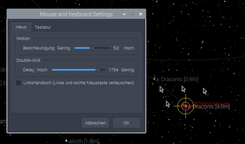

Da sich hier ja einige Linux Experten rumtreiben ;), stelle ich hier mal eine Frage dazu ein.
Ich betreibe einen RPi4 mit Astroberry. Immer wenn ich in meinem Desktop PC Browser die GUI des Astroberry aufrufe, bekomme ich die unten gezeigten "Mausspuren" zu sehen. mal sind mehr, mal weniger. Ist nur ein Schönheitsfehler, aber wie kann ich die vermeiden? Ich habe schon mit den Einstellungen der Maus im RPi rumgespielt, aber da ändert sich nichts. Auch wenn ich das zurzeit laufende Fenster von KStars schliesse, bleiben die Spuren auf dem Desktop Screen stehen. Schliesse ich mein lokales Browser-Fenster, sind sie weg, bis ich wieder den Browser öffne. Die Spuren sind also auf dem RPi GUI Desktop.

Das Tool
Code:
unclutter
kannst du auf dem RPi4 starten; es macht den Mauszeiger unsichtbar. Ansonsten liegt es wohl daran dass es bei VNC absolute und relative Zeigerpositionen gibt. Halt Ausschaue nach Optionen im VNC-Client wie "show remote cursor" oder ähnliches.
So, besten Dank! "Unclutter" wollte sich aber nicht installieren lassen. Unclutter will wohl die Zeit auf "0" setzen und bekommt bei mir den gpsd Service nicht angehalten. Daraufhin gibts dann einen Fehlercode.
Da ich GPSD bzw. meinen GPS RX mit Mühe ans laufen gebarcht habe, wollte ich da jetzt nicht zu tief rumfummeln und Prozesse stoppen, etc.
Aber Dein Typ mit Unclutter hat mich auf diesen Post gebracht: How to permanently hide mouse pointer or cursor on Raspberry PI?
Ich hab nun die Lösung neben Punkt 14 eingebracht.
14 I simply added a nocursor option as follows in the file (/etc/lightdm/lightdm.conf)
xserver-command = X -nocursor
Zumindest nach dem ersten ReBoot des Pi hat es funktioniert :D
Hoffe, das ist von Dauer, sonst muß ich mich doch intensiver mit dem Unclutter beschäftigen.:cool:

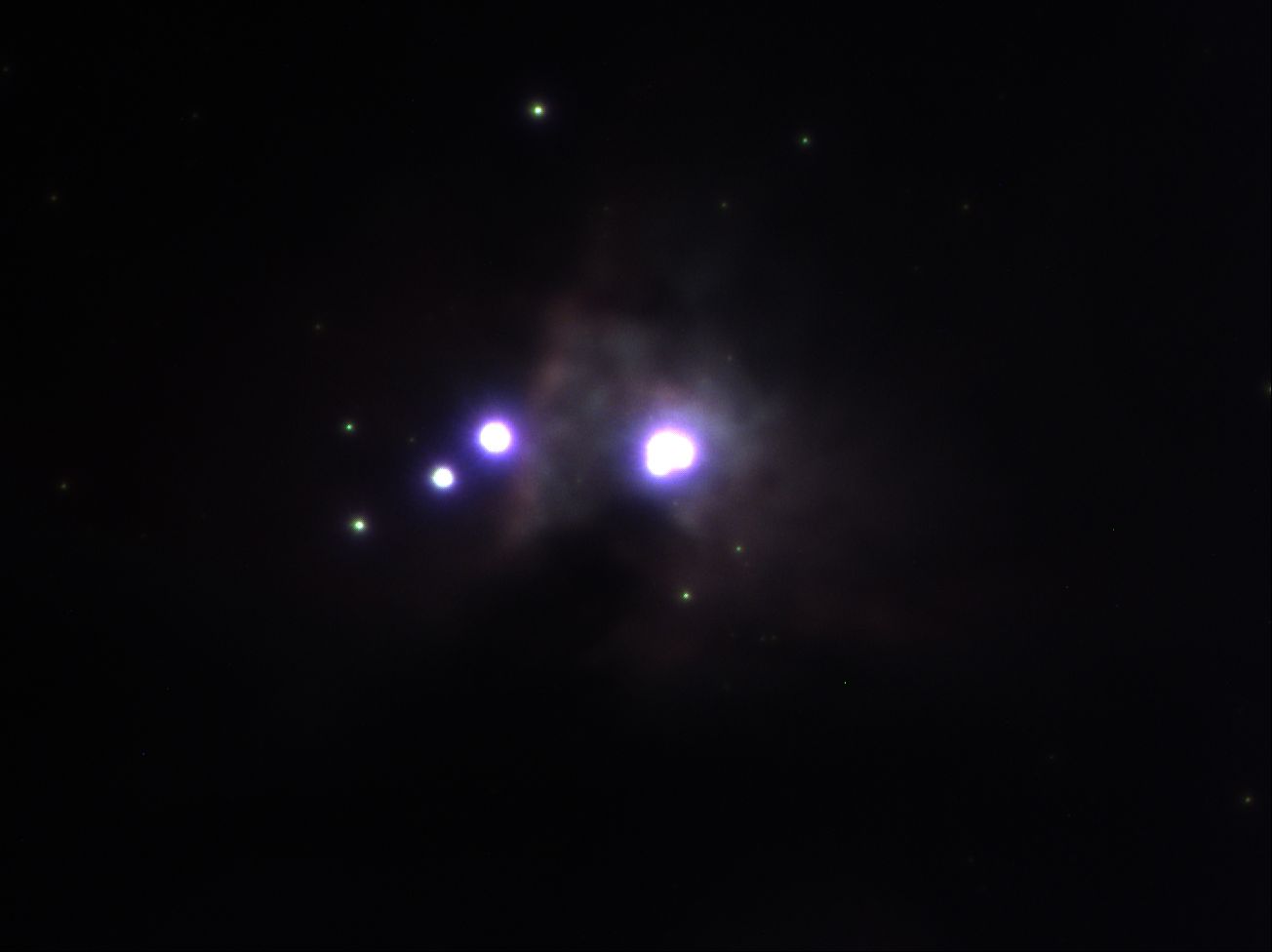

Heute mit meiner iOptron, 120/1000 FH, Asi224, Pi 4B und Powerbank für den Pi alles auf dem Balkon aufgebaut.
Nach der Initalisierungroutine der iOptron nur noch mittels KStars und/oder Stellarium die Montierung gesteuert.
Funktioniert gut.
Dann mit FireCapture auf M42 gehalten.
Hier mal ein Bild:
An der Qualität lässt sich sicherlich noch schrauben.
Aber für den ersten Versuch ist das schon mal was.

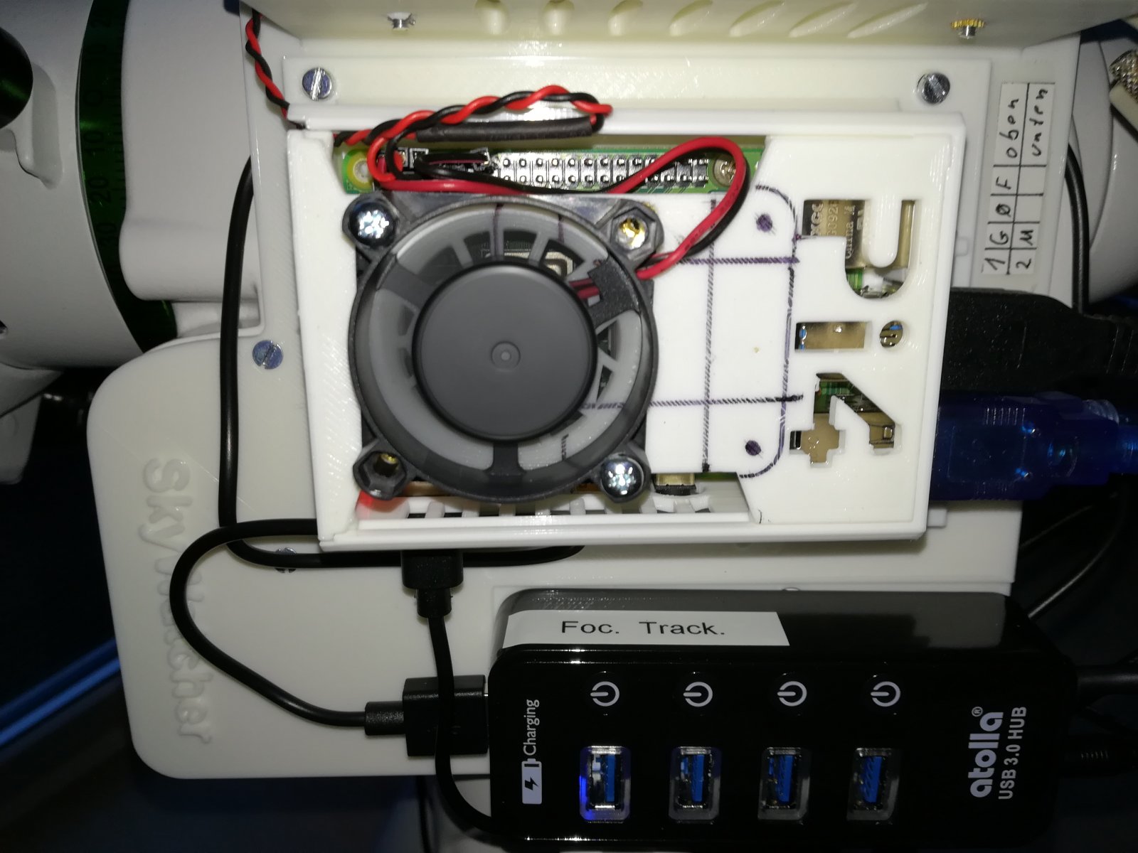

Ich habe zurzeit keinen Kühlkörper drauf. Den 30mm Lüfter habe ich nach 5min Betrieb wieder rausgeworfen wegen des kreischenden Lärms. Ist schon mein dritter Lüfter (25mm ist Schrott und 2 x 30mm sind ebensonicht zu gebrauchen.
Auf einem RPi4 2GB, den ich zur Überwachung meiner 3D Drucker einsetze, habe ich einen 40mm Lüfter auf das Gehäuse von aussen aufgeschraubt. Der ist auch laut, macht aber nicht so kreischende Geräusche...

Als Kühlkörper nutze ich sowas hier, trotz PlateSolve, kaum auf 55°C und geschlossenem Gehäuse. Braucht zwar individuelle Gehäuse, aber keinen Lüfter etc.
So, dann doch noch einen 40mm Lüfter im Keller aufgetrieben, der erträgliche Musik macht. Einen Kühlkörper habe ich n.n. verbaut.
Dann noch moderat von 1,5GHz auf 1,75Ghz übertaktet (Umgebungstemperatur 20°C) und CPU Temperatur liegt nun bei max 39°C (vormals ohne Übertaktung bei 63°C). Erst mal beobachten, wie stabil das ganze läuft, aber 2GHz müßten eigentlich auch drin sein...
