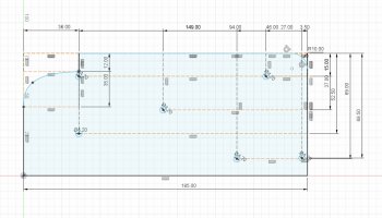

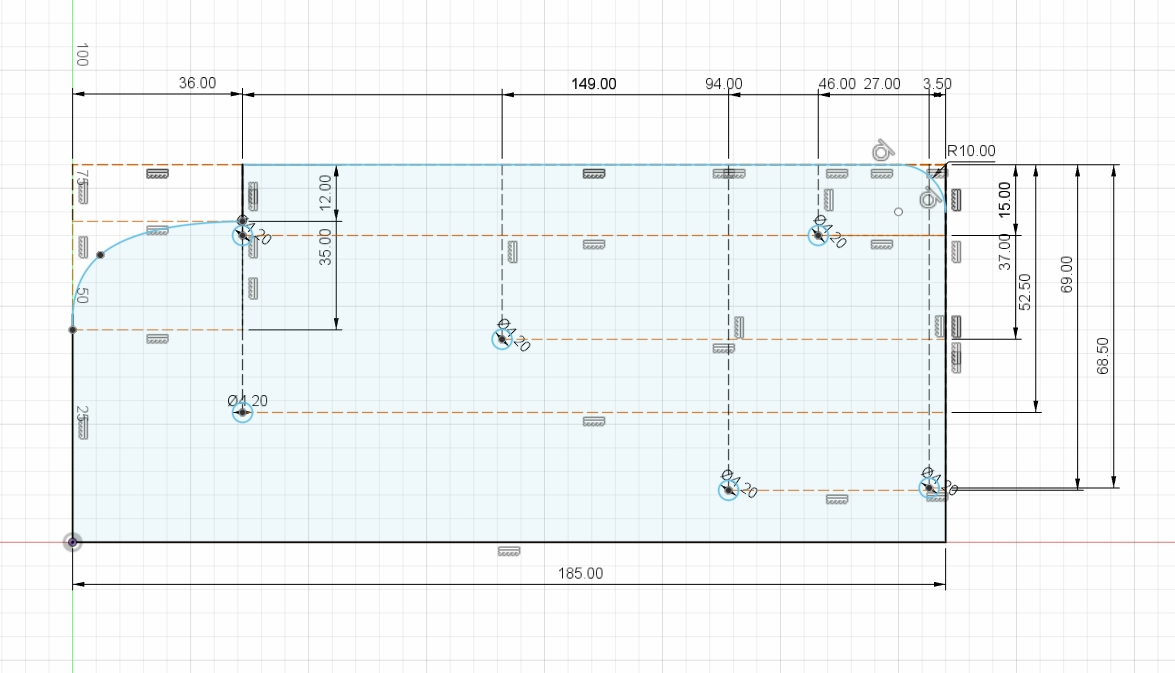

Bin gerade dabei, mir ein RPi4 Gehäuse zu drucken mit einer Grundplatte, in die der RPi eingeschoben und wieder entfernt werden kann.
Dazu entwerfe ich mir auch gerade eine an die EQ6 angepasste Halterung für diese Grundplatte. Ziel ist dann, die Halterung mithilfe 5mm längerer Schrauben der Wartungsplatten der Montierungsantriebe an der Montierung anzuschrauben. Auf diese Halterung wird dann die Grundplatte des RPi Gehäuses fest aufgeschraubt.
Der RPi wird dann einfach in diese Grundplatte eingeschoben oder entfernt.
Hier mal der Link zum von mir verwendeten Gehäuse: Raspberry Pi 4 Case, active cooled with wall mount by tipam

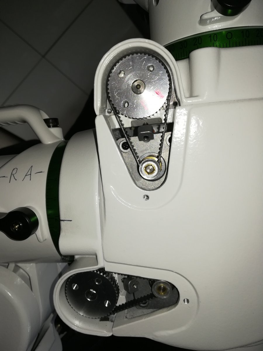

Im Anhang dann Bilder vom gerade laufenden Druck, der noch ein paar h dauert sowie der erste Rohentwurf für die Halteplatte.
Ebenso die abschraubten Wartungsplatten. Ich mußte mir die Bohrlöcher für meine Halterung auf Papier übertragen.
Hab auch gleich gesehen, dass da ein bischen Abrieb von den Zahnriemen drin lag. Hoffe, das gibt sich nach dem einlaufen... :rolleyes:
CS und Grüße
Hartmut
