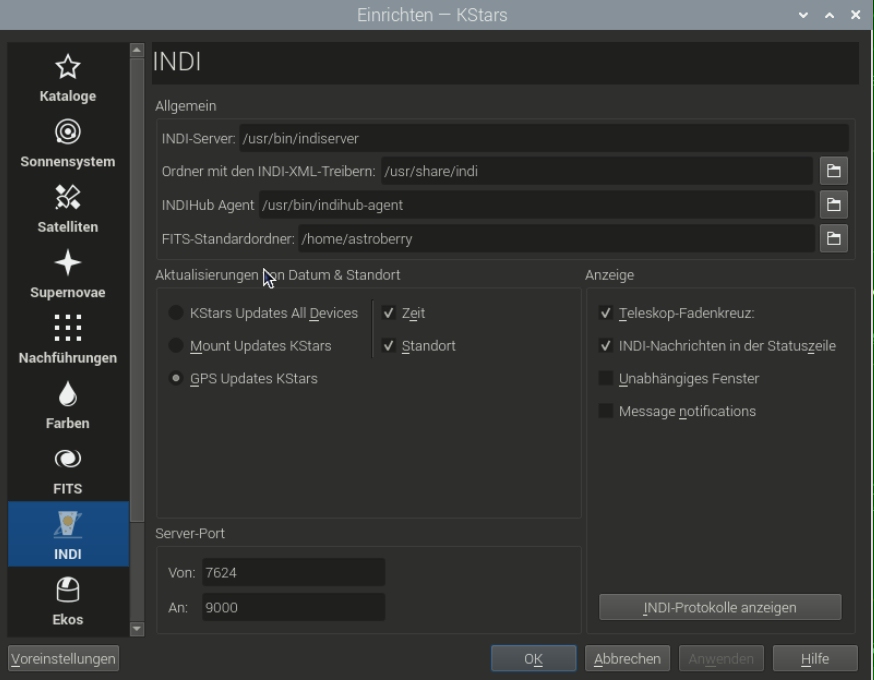

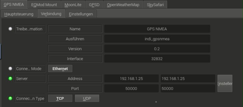

hi!
ich hab die erfahrung gemacht, dass skysafari mit INDI nur geht, wenn man das positions/zeitupdate von skysafari abdreht ... ist dir das acuh passiert? lg wolfi
Bei mir läuft SkySafari ohne irgendwelche Änderungen sowohl auf einem Huawei P10 Lite Android als auch iPAD Air1.
Möglicherweise liegt es an den Einstellungen unter "Aktualisierungen und Standort". Da ich einen GPS Empfänger dran habe, sehen bei mir die Einstellungen aus wie im Screenshot.
Hat man keinen GPS Empfänger dran, dann gibts zwei schöne APPs, die einen GPS Stream vom Android Smartphone oder iOS Device nach EKOS/INDI streamen.
Android: Share GPS
iOS: GPS 2 IP
Unter INDI mußt Du dann den GPS NMEA Server aktivieren. Dann eine der beiden GPS Streaming APPs aktivieren und konfigurieren und schon kann man sein System mit GPS Daten synchronisieren. Ausprobiert habe ich derzeit nur die Share GPS APP; siehe dazu den zweiten Screenshot. Dort mußt Du die IP Adresse des Smarphones einstellen. Der Port stimmt schon. Man kann die GPS NMEA und GPSD Server parallel laufen lassen.
Ob das alles Dein Problem löst, weiss ich nicht, hilft aber ggf. auch anderen, wenn sie keinen GSP RX haben und am Standort ihren Astroberry (Stellarmate,...) mit GPS synchronisieren möchten.
Hartmut

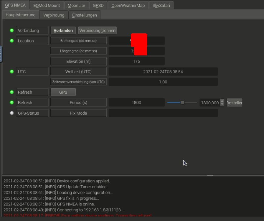

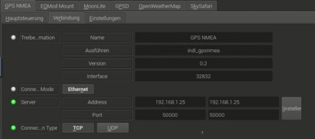

So, gerade auch mal die APP GPS2IP ausprobiert. Geht noch besser, da das iPAD AIR1 offensichtlich viel empfindlicher ist als mein Android.
Man muß in INDI aber den Port ändern von 50000 auf 11123 (fixe Vorgabe bei GSP2IP).
Läßt sich doch auf 5000 einstellen...
Liegt bei mir im Wohnzimmer ca 1.5m vom Fenster entfernt. Auch da empfängt INDI/EKOS den NMEA Stream problemlos.
Bei beiden APPs wird aber die Verbindung nach kurzer Zeit unterbrochen. Ist vermutlich eine Konfigurationssache. Aber es reicht ja, wenn vor dem Start der Beobachtung ein mal die Zeit und Position synchronisiert wird und dann der Client (Raspberry...) mit den Daten weiterläuft.

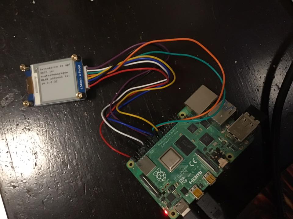

mir persönlich isses eh wurscht, weil ich hab meine astroberries mit einer RTC und einem kleine e-paper display ausgestattet (damit man weiss, in welchem netz sie sind .,..)
lg wolfi
hi!
naja, hab ein C++ programmerl geschrieben. ich kann die 2 komponenten (rtc und e-paper) gern auf ein pcb packen und die software auf github laden ...
lg wolfi
... oder magst ein image von der sd-karte? so schaut das übrigens aus ...
lg wolfi
Image brauche ich nicht wirklich. Setzte meine Raspi's immer selbst auf nach eigenen Gut-Dünken. Schaut nach Ansteuerung über SPI aus, wenn ich mir so die Verkabelung anschaue. Das wäre vor allem interessant, um zu sehen wo die Stolpersteine liegen. Ich hatte mich auch mit SPI beschäftig, habe es aber nicht zu Laufen gebracht.
Ich nutze hauptsächlich den I2C Bus. Mein AstroRaspi 4 Version 2 ist nun fertig (Vorstellung am WE), da hängen 4 Geräte am I2C.
servus!
- es ist wirklich eher ein simpler hack ... ich hab einfach das demoprogramm modifiziert ...
- SPI mit waveshare-displays ist ein problem, das hab ich auch schon gesehen.
- ich schick dir einfach die c-files???
lg wolfi

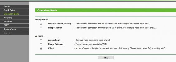

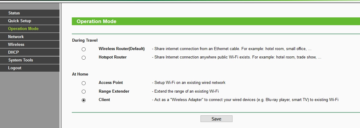

Kann Dir nur noch mal empfehlen, mal einen Test auf 2.4GHz zu machen. Die Dämpfung ist um Welten geringer als bei 5GHz und die Bandbreite muß auch ausreichen.
Alternativ: auf der Terasse in einem Gartenschrank läuft seit Jahren ohne Ausfall ein TPLink Repeater WR802N V2. Ist ein winziges Teil und kann an den Eth Port eines RaspberryPi angeschlossen werden. Das Teil arbeitet bei mir im Client Mode, allerdings nur auf 2.4GHz: https://www.tp-link.com/de/home-networking/wifi-router/tl-wr802n/
Der WR902AC ist der Nachfolger: https://www.tp-link.com/de/home-networking/wifi-router/tl-wr902ac/ Der arbeitet auf beiden Bändern.

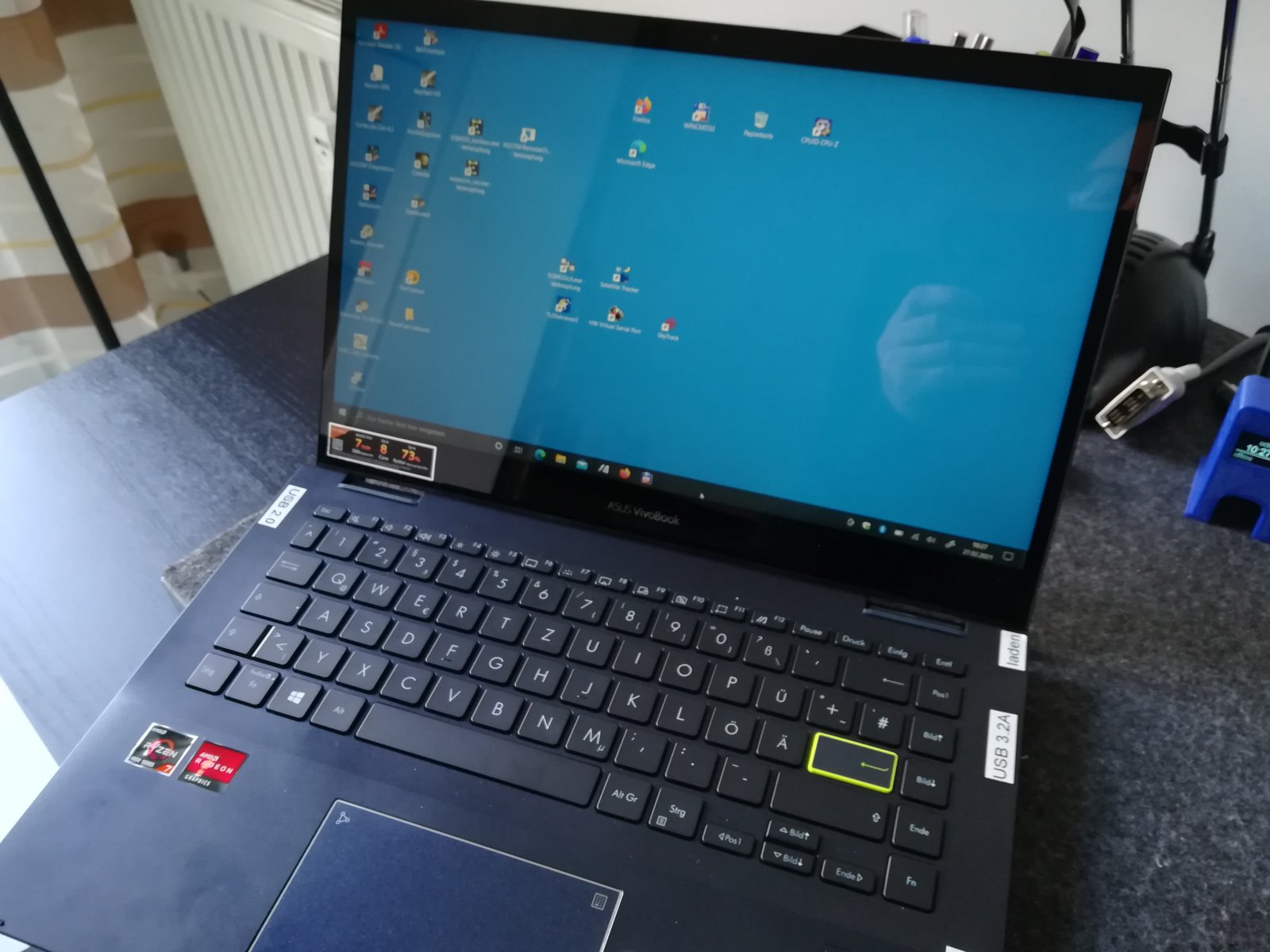

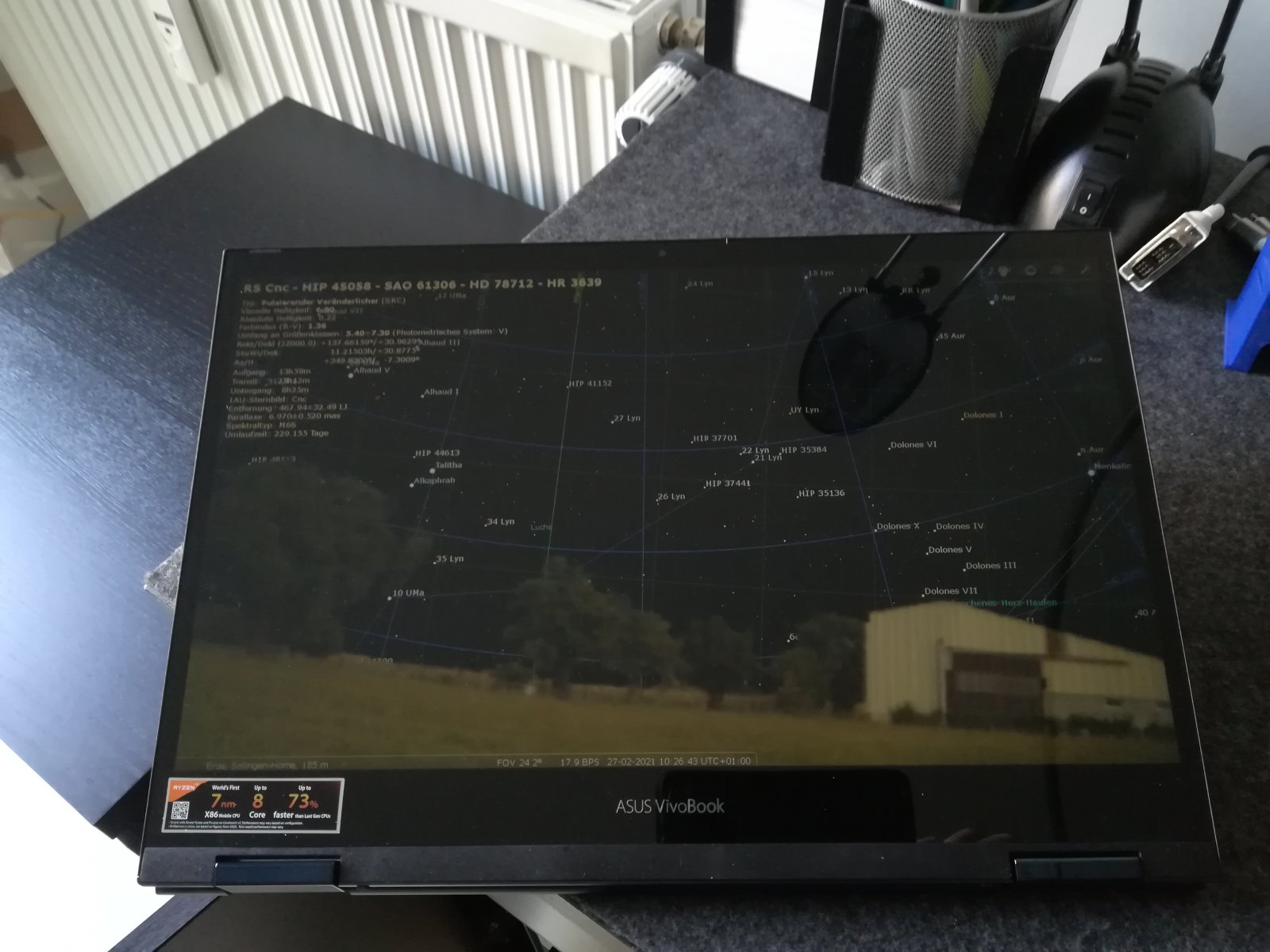

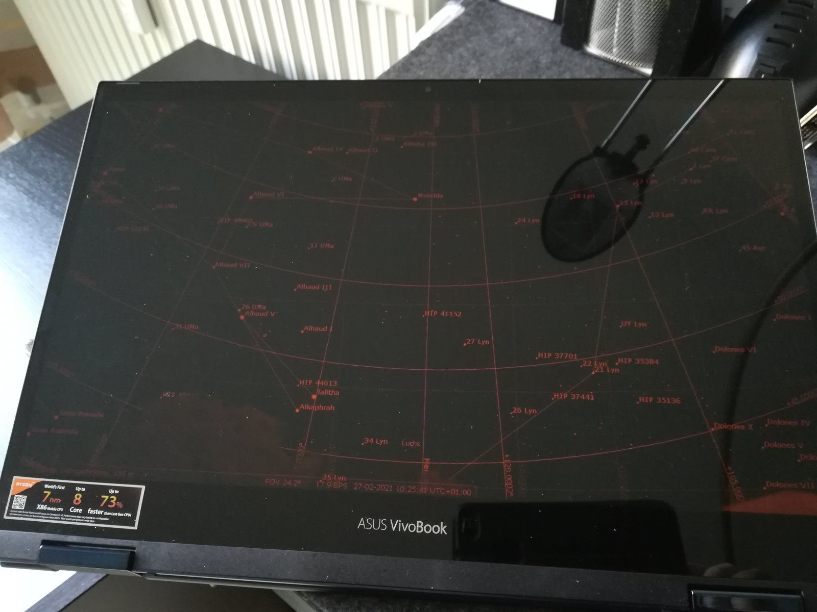

Ansonsten, wenn es ein Notebook werden soll… ich habe mir ein ASUS VIVOBook 14" nur für das Hobby zugelegt. AMD CPU, 512GB SSD, 16GB RAM, um 360° klappbares Touchscreen Display. Ist natürlich deutlich schwerer als ein Tablett und aufgrund der relativ geringen Anzahl an USB Schnittstellen kommt man um einen USB 3.0 Hub wohl nicht rum. (Hat USB2.0-A, 3.2-A und 3.2-C)
