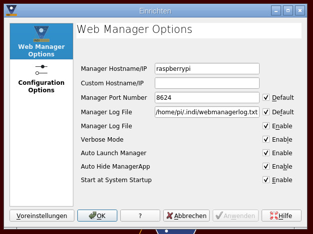

Ich habe eine Frage zum Punkt 6 von Thomas "Indi Webmanager": Installiert habe ich den Indi Web Manager, aber ich hab es nicht geschafft in in den Autostart zu bekommen (nach Anleitung). Gibt es da eine Standardweg? Die genannten Befehle unter Punkt 6 installieren ihn ja auch nur, sie starten ihn nicht oder machen die Autostart-Konfiguration. Geht das auch über eine GUI und nicht über die Konsole?

Hallo Felix,
unter INDIWebManagerApp -> Preferences geht das einzustellen, sieh auch Bild im Anhang.

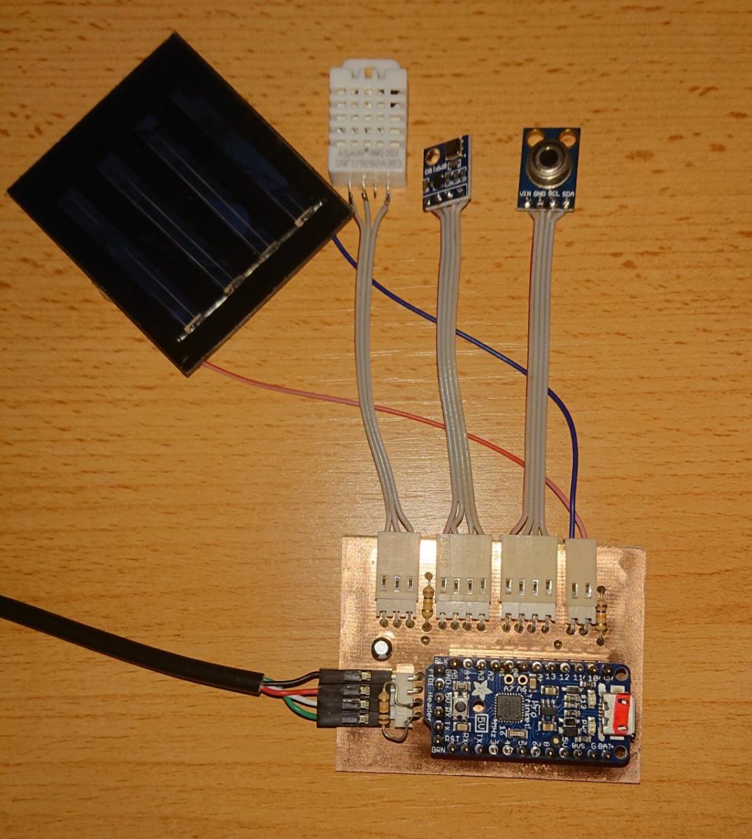

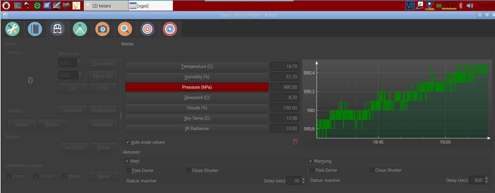

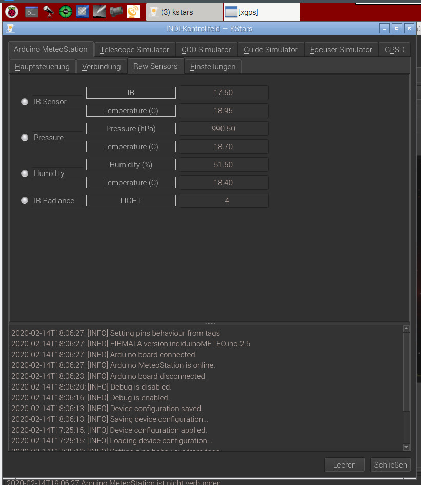

Hallo!
Nach einem totalem Fehlkauf eines FTDI-Kabels läuft die Induino-Meteostation nun auch. ich werde versuchen die Baudrate zu senken und dann das Ganze per Blauzahn kabellos zum Raspi zu übertragen.

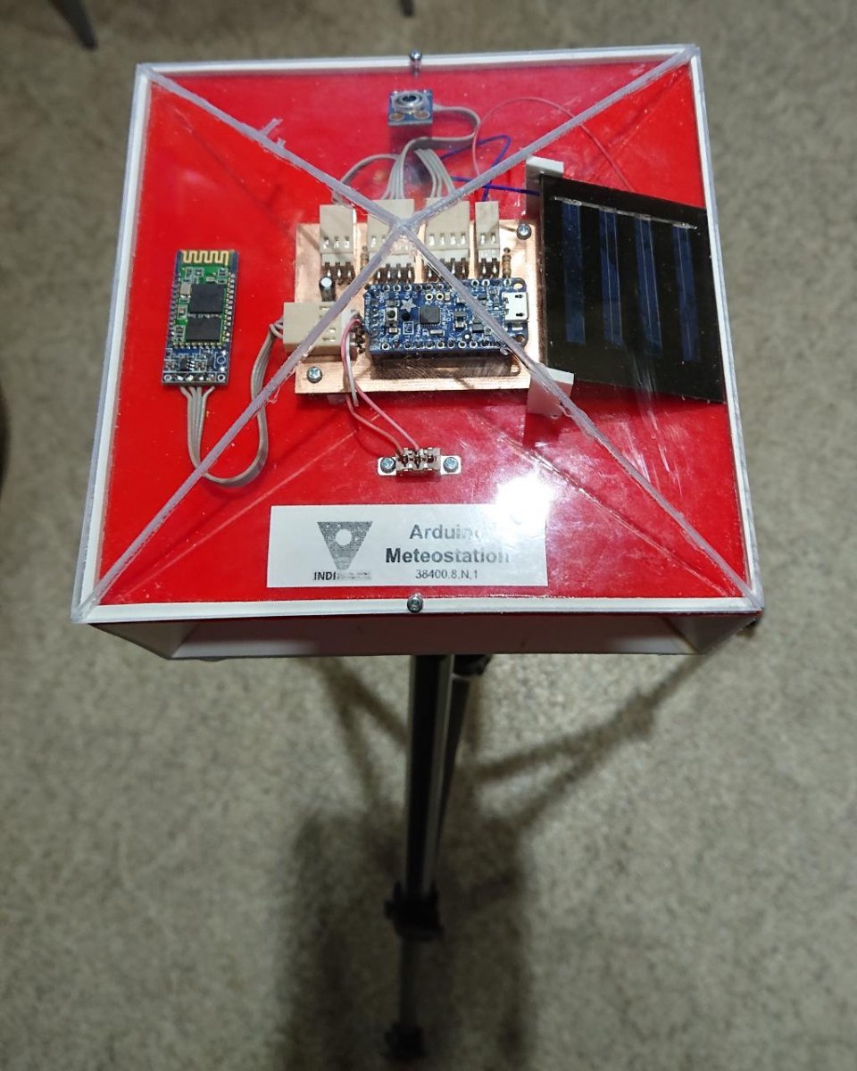

Hallo!
Die Meteostation hat nun Gestalt angenommen. Die Versorgung wird durch eine kleine Powerbank 5V/2,5Ah realisiert, läuft damit ca. 45h. Konnte die Datenrate leider nicht soweit senken wie ich wollte (9600Baud), sondern musste mich bei 38400Baud glücklich schätzen. Schuld daran ist die Steuerung der Powerbank, wenn zu wenig Strom fliest, schaltet diese ab nach 60s. Das Gehäuse ist aus einfachen Bastel Kunststoff, der durchsichtige Deckel aus Plexiglas geklebt.
Test im Freien zeigen schön die Messwerte. Als Träger dient ein einfaches Fotostativ, also Mobil genug.
Oben sind die zwei optischen, von Oben geschützt in der "Zwischenetage" für Druck, Feuchtigkeit und Temperatur Sensoren abgebracht, im "Keller" liegt rundum geschützt der Akkupack.
