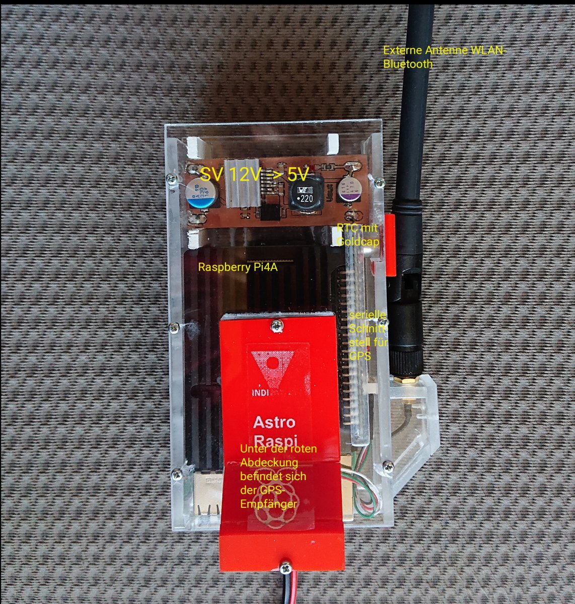

1. Gedanke, nimm GPS. Funktioniert richtig gut, mit einer Einschränkung. Liegt der Raspi <> 4h mit der Zeit daneben, wird nichts mehr synchronisiert, da geht's nur noch manuell.
2. Also es kommt noch ein RTC dazu. Der wird gepuffert von einem Gold-CAP, da auch der Platz ein Thema ist, konnte ich nur einen 0,5F verbauen. Die Energie reicht für ca. 14d den RTC "am Leben" zu halten.

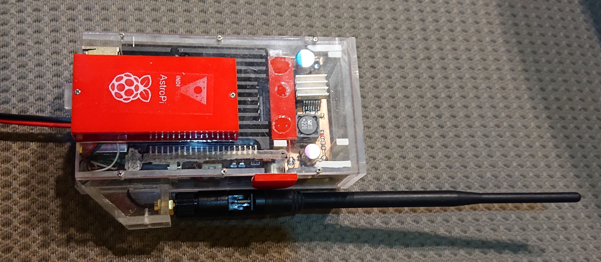

Als GPS-Modul habe ich diese 2 im Einsatz: NEO-6M (nur GPS) und BN-220 (GPS, Glonass ...). Die Module haben als Interface die serielle Schnittstelle (9600,8,N,1).
Der RTC zu Testzwecken ist folgender: DS1307. Dieses Modul führt zusätzlich die serielle Schnittstelle inkl. GND, 3,3V und 5V mit heraus.
Um den Platzbedarf zu minimieren, habe ich allerdings eine Art "Sideboard" mit um 90° versetzten GPIO Anschlüssen inkl. RTC (Selbstbau in SMD), einen Versorgungsanschluss 5V inkl. Überspannungsschutz und einen 4pol. Pinheader für die serielle Schnittstelle für das GPS-Modul erstellt.
Die Konfiguration GPS und RTC ist unter Pkt. 8 und 9 weiter vorne im Thread in meiner Installations- und Konfigurationsbeschreibung zu finden.
Wichtig ist noch, dass die GPS-Antenne genau waagerecht liegt, um den maximalen Empfang zu haben. Zur Zeit wird die Aufnahme am Raspi-Gehäuse dahingehend geändert. Hatte gestern die Ehre, dass die Technik erstmals ohne Zicken fast 90min durchgelaufen ist, außer GPS, der hatte keinen Empfang.

Ach, die Stabantenne auf dem Bild, ist die WLAN-Antenne?

1. Die Stabantenne ist für WLAN und Bluetooth, selbst nachgerüstet.
2. Die GPS-Antennen sind in der Regel Keramik-Flachantennen, daraus ergibt sich eine Waagerechte Einbaulage.

Mit 0,5F sind 0,5 Farad Kapazität gemeint. Es gibt noch größere, sodass man bis zu 20 Wochen den RTC versorgen kann.
Vorteil, man braucht sich nicht um irgendwelche Ladeschaltungen zu kümmern oder Knopfzellenwechsel. Gespeißt wird der Goldcap automatisch beim Nutzen am Teleskop oder in der Vor- und Nachbereitung in der Bude.

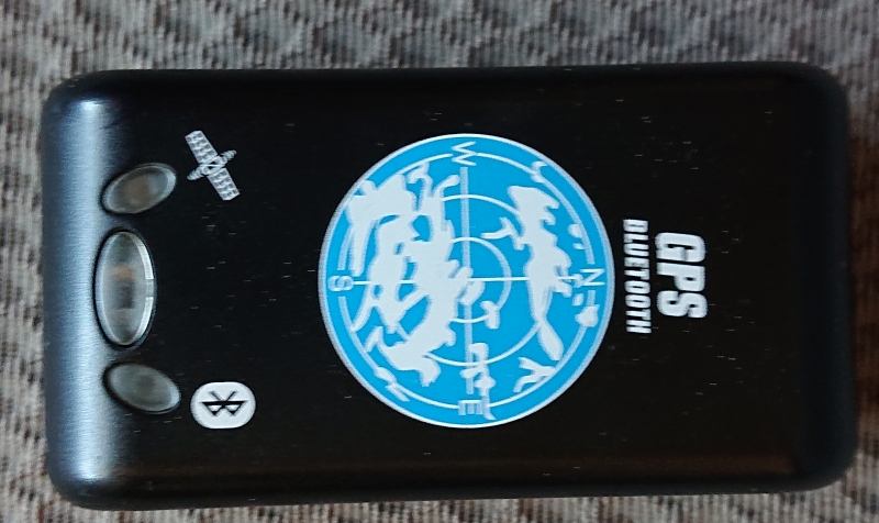

Hallo ksnguyen!
ich habe schon einige Module ausprobiert. Angefangen vom NEO-6M über Beitian-BN220 bis hin zu NEO-8M, wobei letzteres am stabilsten läuft. Das Modul ist fest im Raspi verbaut, ich werde ihn wohl mal am Stativ anders Montieren.
Eine betagte Bluetooth Maus benötigte auch länger, bis ein Fix anstand, es dauerte allerdings ~20Min und die Qualität war schlecht.
