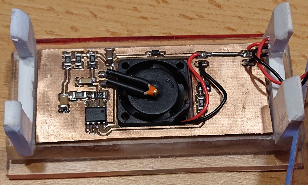

Damit der Raspi in den warmen Monaten nicht überhitzt folgende kleine Schaltung zur Steuerung eines Lüfters:
Der Lüfter hat die Abmaße 17x17x8mm, die Schaltung passt komplett in den Deckel vom Raspi.
Der Ansprechwert kann über R1 angepasst werden, nach Tabelle für einen 33k NTC sind das ca. 22k für 35°C (innere Gehäusetemperatur), R1 kann auch durch ein entsprechendes Poti ersetzt werden. Der Raspi wird im Innern bis ca. 58°C warm und dann kühlt der winzige "Miefquirl" das Ganze innerhalb von ca 5-7min auf 42°C (intern) runter, wo er dann wieder abschaltet.
R3/R4 bilden den Spannungsteiler auf U/2, R5/R6 legen die Hysterese fest (1/1000). IC1A bildet den Schmitt-Trigger, IC1B den Impedanzwandler. Der Transistor kann bis 0,8A schalten, durch andere Typen ersetzt können dort auch größere Lasten geschaltet werden. Relais oder optische Triacs ermöglichen dann selbst Lasten im 230/400V Bereich.
D1 Entkoppelt mit C3 die Sensorschaltung vom Leistungsteil.

Was für einen Aufwand Du treibst ist schon erstaunlich. Zum Stromlaufplan der Temperaturregelung habe ich noch eine Frage - sehr geil übrigens:
Der Spannungsfolger IC1B - hast Du den reingesetzt, als Du gemerkt hattest, dass es ohne Impedanzwandler Probleme gab? Kann man den Stromtreiber nicht direkt an IC1A anschließen? Fängt die Schaltung ohne C3 und Spannungsfolger an zu schwingen, wenn Du mit dem Oszilloskop am IC1B misst? Macht Stromfluss durch den Lüfter Probleme? Über Deine Gedanken hierzu wäre ich sehr erfreut.
Hallo Sebastian,
die Entkopplung kenne ich schon länger, der Eingangswiderstand des Impendanzwandlers IC1B liegt im Bereich vom GOhm. Damit wird die Hystereseschaltung gar nicht beeinflusst. Und da der LM 358 sowieso 2 OPV inne hat, bietet sich die Variante einfach an.
Du kannst auch das Ganze mit einem OPV aufbauen, musst allerdings die Belastung des Ausgang's in Bezug auf die Hysterese beachten.
Sobald der Lüfter eingeschaltet wird, wirkt sich die zusätzliche Last in Bezug auf den Innenwiderstand der Spannungsquelle auch auf den Spannungsteiler R3/R4/C1 und Teiler R1/PTC aus. Es reichen wenige mV, um die Referenz aus dem Trap zu bringen

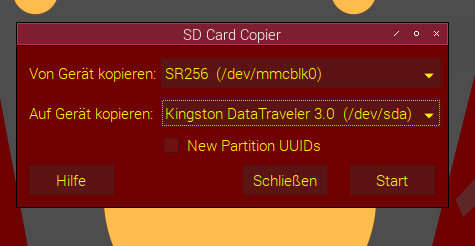

Hallo!
Die Datensicherung geht auch ganz einfach, ohne die SD-Karte zu entnehmen. Die Speichergrößen zwischen SD-Card und Zielmedium können auch differieren, wichtig ist nur, das die Datenmenge auf dem Zielmedium drauf passt plus 10% frei.
Das Programm heist "SD Card Copier". Es legt 2 Partitionen auf dem Zielmedium an, macht die 1. Bootfähig und kopiert dann alles der Micro-SD-Card auf das Zielmedium (z.B. USB-Stick) Dateiweise, daher können die Größen differieren. Dauert zwar einige Minuten, hat aber den Vorteil, einen gut verbauten Raspi braucht man nicht so oft zu zerlegen, um eine Datensicherung zu machen. Nur bei der Wiederherstellung muss die Micro-Sd-Karte aus den Raspi raus.
Linuxuser haben durch die schon größtenteils vorhanden Werkzeuge einen Vorteil,
mit dd kopiert man das Ganze auf die Festplatte und mit pishrink.sh werden die leeren Bereiche des Images stark verkleinert, sodass hier eine Kartengröße von 256GB auf eine Sicherungsgröße von ca. 40GB kommt.
mit dd schiebt man die Sache wieder auf die SD-Card, und beim nächsten Start wird die root-Partition wieder auf die Gesamte Kartengröße ausgedehnt, sodass der 1. Start von dem Sicherungsimage etwas länger dauert
Anbei noch der Screenshot vom Tool
