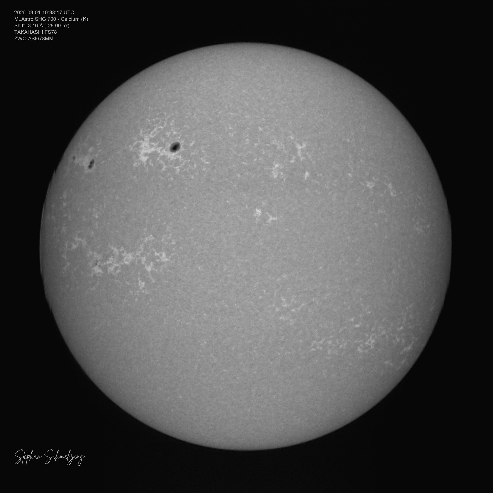

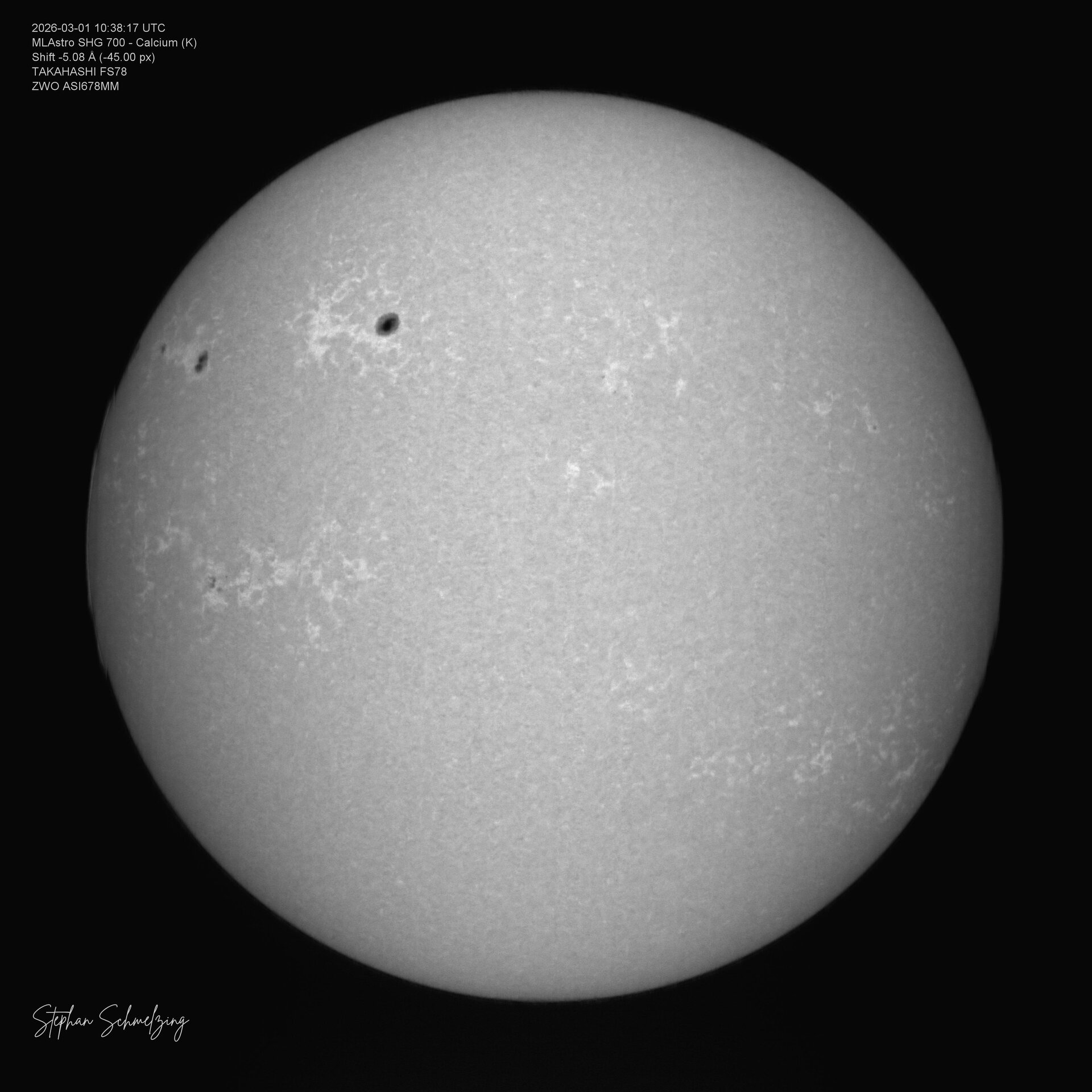

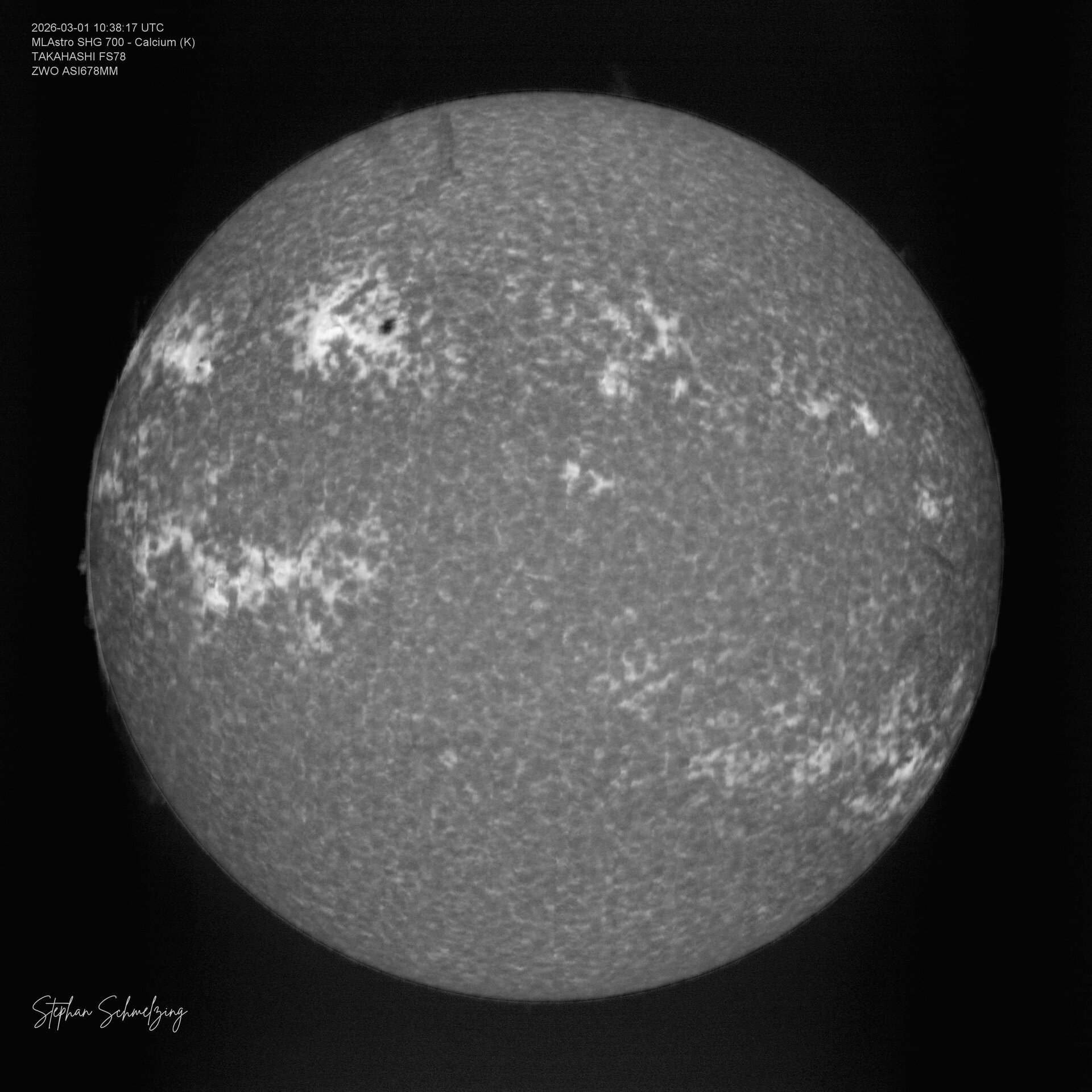

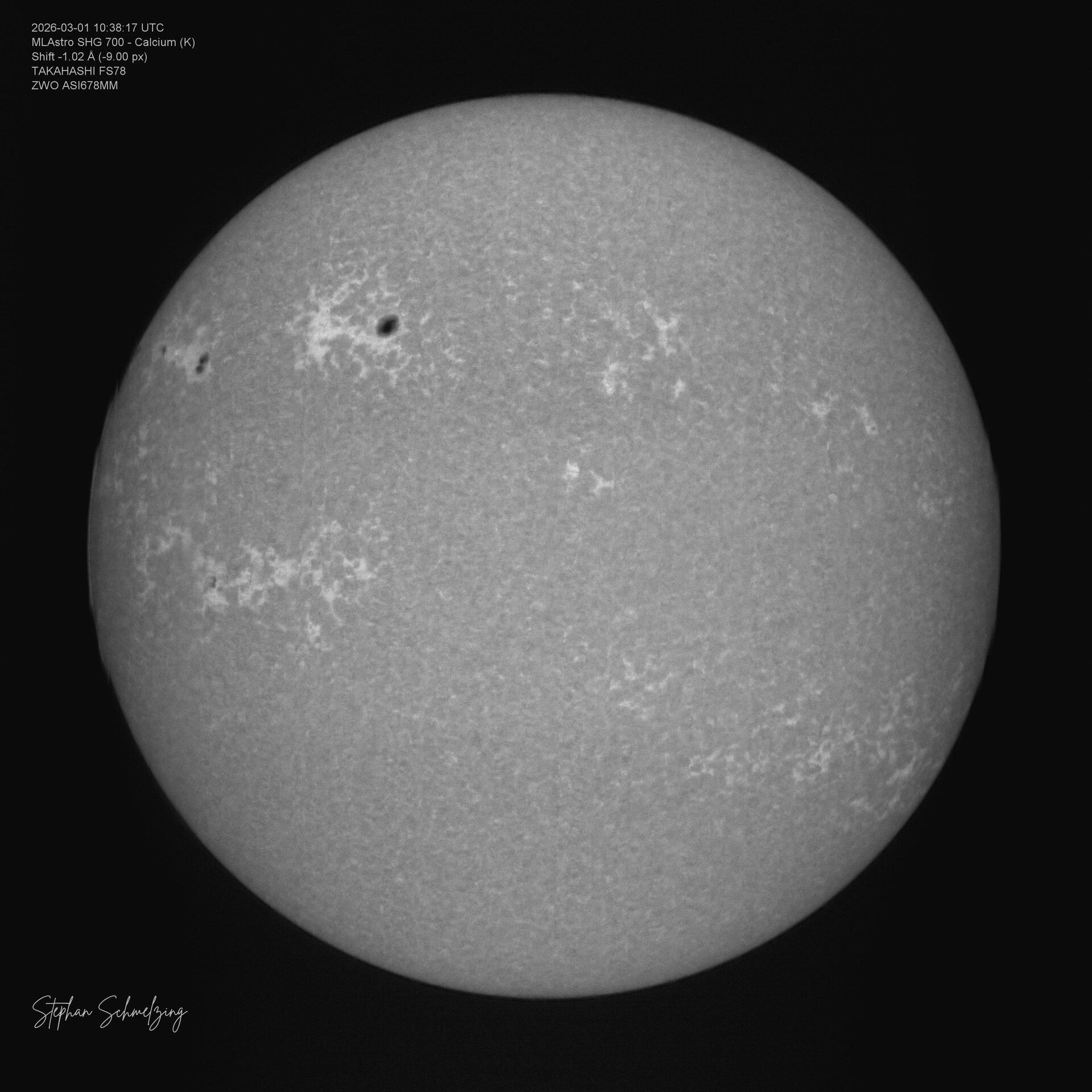

Ich habe heute interessehalber einen älteren Spektralwürfel vom 01.03.2026 neu analysiert und verschiedene Bandbreiten eines Kalziumfilters "simuliert". Das ist natürlich nicht ganz korrekt, denn ein Spektroheliogramm bei Linienkern +0.5A entspricht nicht einer Filterhalbwertsbreite von 0.5A, aber der Eindruck geht in diese Richtung...so bekommt man vielleicht einen Eindruck vom Kontrastunterschied?!
Linienkern bei 0.1A / 0.01nm
1A / 0,1nm
3A / 0,3nm
5A / 0,5nm
Stephan

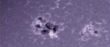

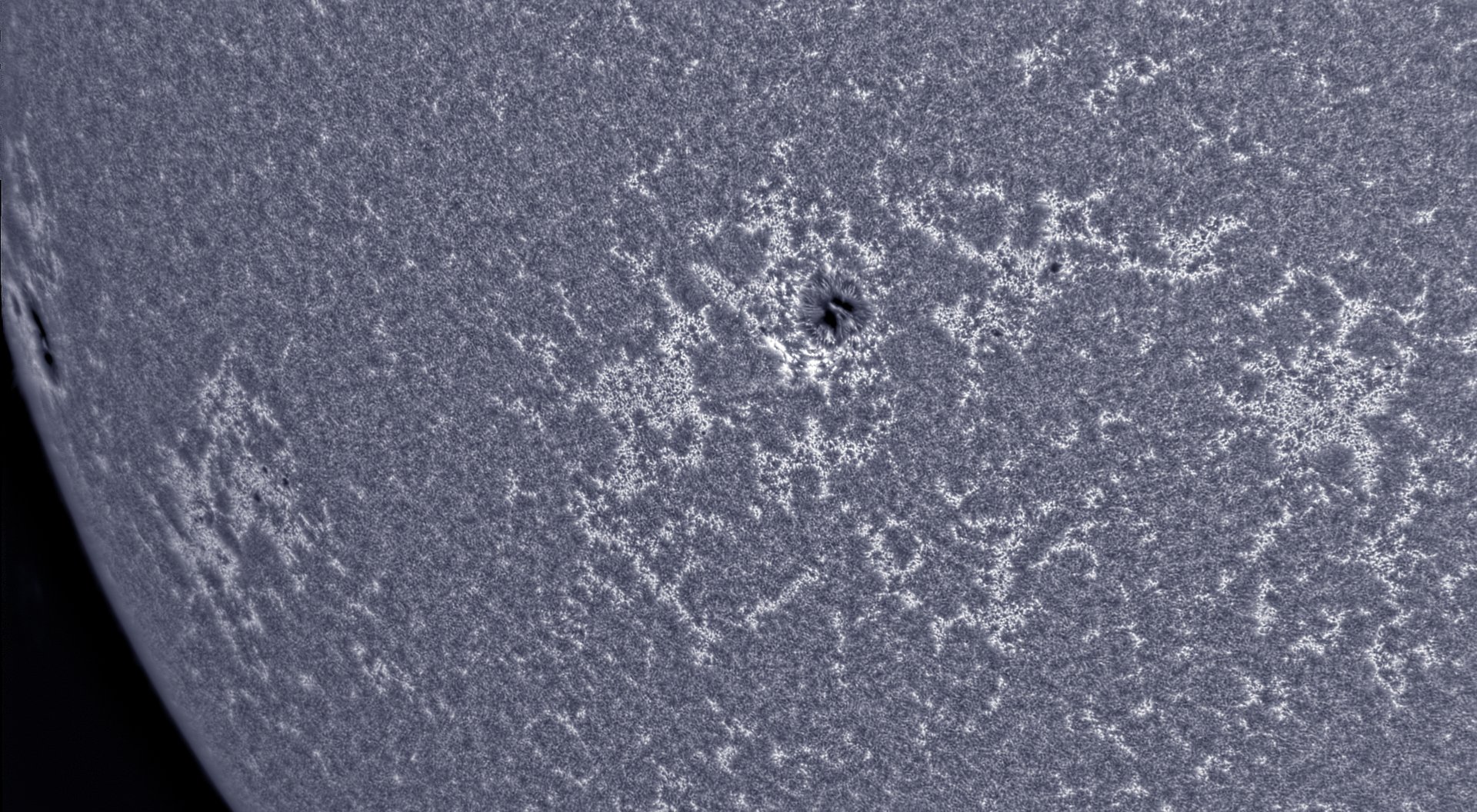

Hallo zusammen
Habe nun alle möglichen Filter ausprobiert
Lunt mit 0,24nm
Antlia mit 0,5nm
Baader mit 5nm
Daystar 0,5nm
Doublestack antlia
Ich werde keinen Filter jetzt schlecht reden .
An die Bilder von Christian Viladrich sind keine herangekommen.
War ja auch zu erwarten. Es gibt ja auch keine anderen Fotografen die nur ansatzweise in die Nähe von Christian kommen.
Das war aber auch nicht mein Ziel. Wird auch nie mein Ziel werden können.
Fakt ist für mich es bleibt bei mir so wie es ist.
Was ich nur verbessern kann ist meine Bildbearbeitung.
Und einfach Glück mit dem Seeing haben . Das macht am meisten aus .
Gruß Frank
Hi Frank!
Danke dir für dein Feedback. Welcher Filter liefert für dich die besten Ergebnisse? Ist der Lunt mit 0.24 besser als der Antlia?
Danke dir!
VG
Tom
Hallo Frank,
wahrscheinlich wie immer - eine Geschmacksfrage. In der kleineren Ansicht dachte ich im allerersten Eindruck zunächst, es sei nach meinem Geschmack überschärft. Beim Vergrößern/Zoomen finde ich es richtig suuuper! Das ist jetzt mit deinem üblichen Setup aber anderer Bilbearbeitung entstanden?
Stephan
