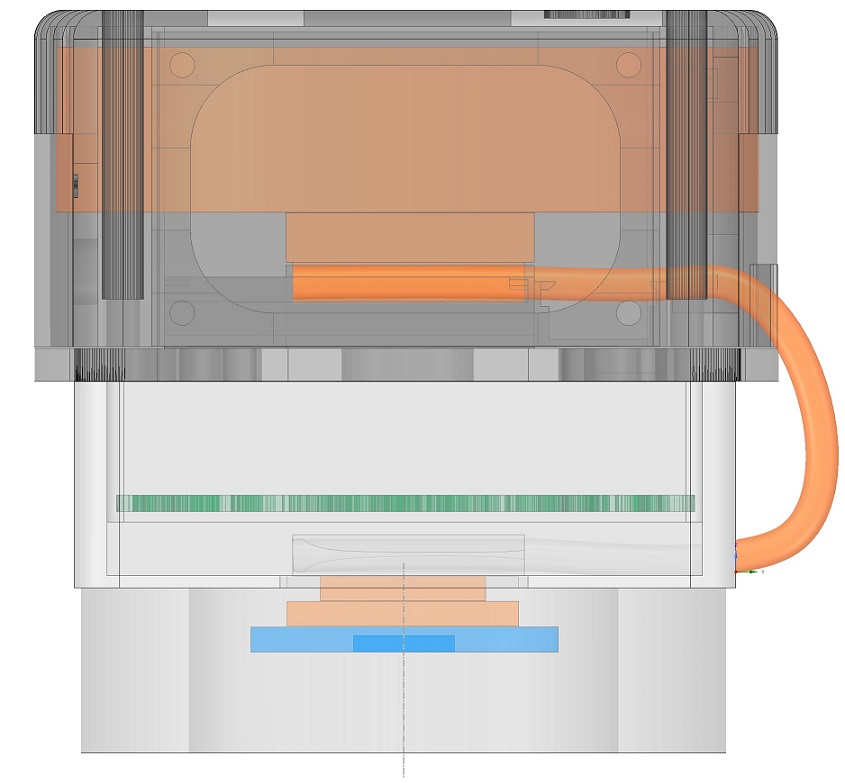

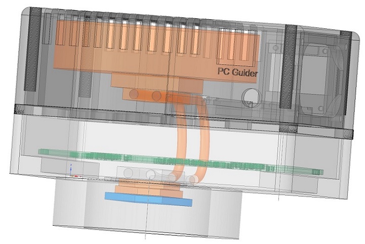

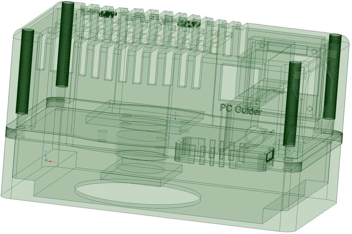

Hallo Zusammen,
um die Wartezeit für den Bestücker zu überbrücken, habe ich an der Kühllösung herumkonstruiert.
Der CCD soll direkt in isoliert über ein 30x20x1 mm Kupferstücken (als Wärmeverteiler) auf dem CCD (ein TEC1-3104) sitzen.
Die Abwärme des Peltierelements wird von einem 30x20x5 mm Kupferblock mit zwei eingelassenen Sinter-Heatpipes (150x4 mm) zu einem analogen Kupferblock mit aufgesetztem CPU-Kühler geleitet.
Die Heatpipes müssen irgendwie am PCB vorbei, also werde ich Sie aus dem Alu-Gehäuse rausführen müssen.
Dadurch bleibt aber das Loch des PCB frei als Kabeldurchführung für den Temperatursensor und die Peltierstromversorgungsleitung.
Was noch fehlt ist die Anbindung des Sensors über Leitungen an das PCB. Wie kann man das möglichst störungsfrei realisieren ?
Eine Trockenpatrone in der CCD-Kammer fehlt natürlich auch noch.
Erik
Hallo Erik,
das sieht doch schon mal gut aus.
Ich würde die Verbindung zwischen Chip und Platine versuchen mit niederohmigen Konstantandraht herzustellen, dessen Adern ich z.B. mit Schrumpfschlauch versehen würde.
Grund: Konstantan leitet Wärme nicht sehr gut (schlechter als Kupferdraht) und man hat einen definierten Ohmschen Widerstand. Sowieso war ursprünglich der Chip über Widerstände in der Nikon angeschlossen, zum Schutz der Eingangs- und Ausgangs-Stufen im Chip. D.h. der kl. Widerstand des Konstantandrahtes ist so schlecht nicht.
Wärmeleitfähigkeit Konstantan 23, Kupfer 400, d.h. über Kupfer fließt mehr Wärme auf den Chip zurück als über Konstantan.
Grüße Ulrich
Hallo Erik,
für die Trockenpatrone würde ich einfach ein Loch in die Kammer seitlich bohren und Gewinde reinschneiden, Z.B. M10.
Dann würde ich eine kurze M10 Schraube z.B. mit einem 6er oder 8er Bohrer längs mittig ausbohren, so dass das Gewinde und der Kopf noch unbeschädigt bleibt. Silika in den Hohlraum und ggf. etwas luftduchlässiges über die Öffung kleben, dann die Schraube mit O-Ring einschrauben.
Gruss U.
Hallo Ulrich,
das sind zwei sehr gute Tipps. Danke.
Die Heatpipes habe ich schon da, sobald ich die Kupferteile gefertigt habe (aus 20mm Flachstäben, braucht nur vier Bohrungen), werde ich die Kühlwirkung der Anordnung ohne Regelung und Sensor testen.
