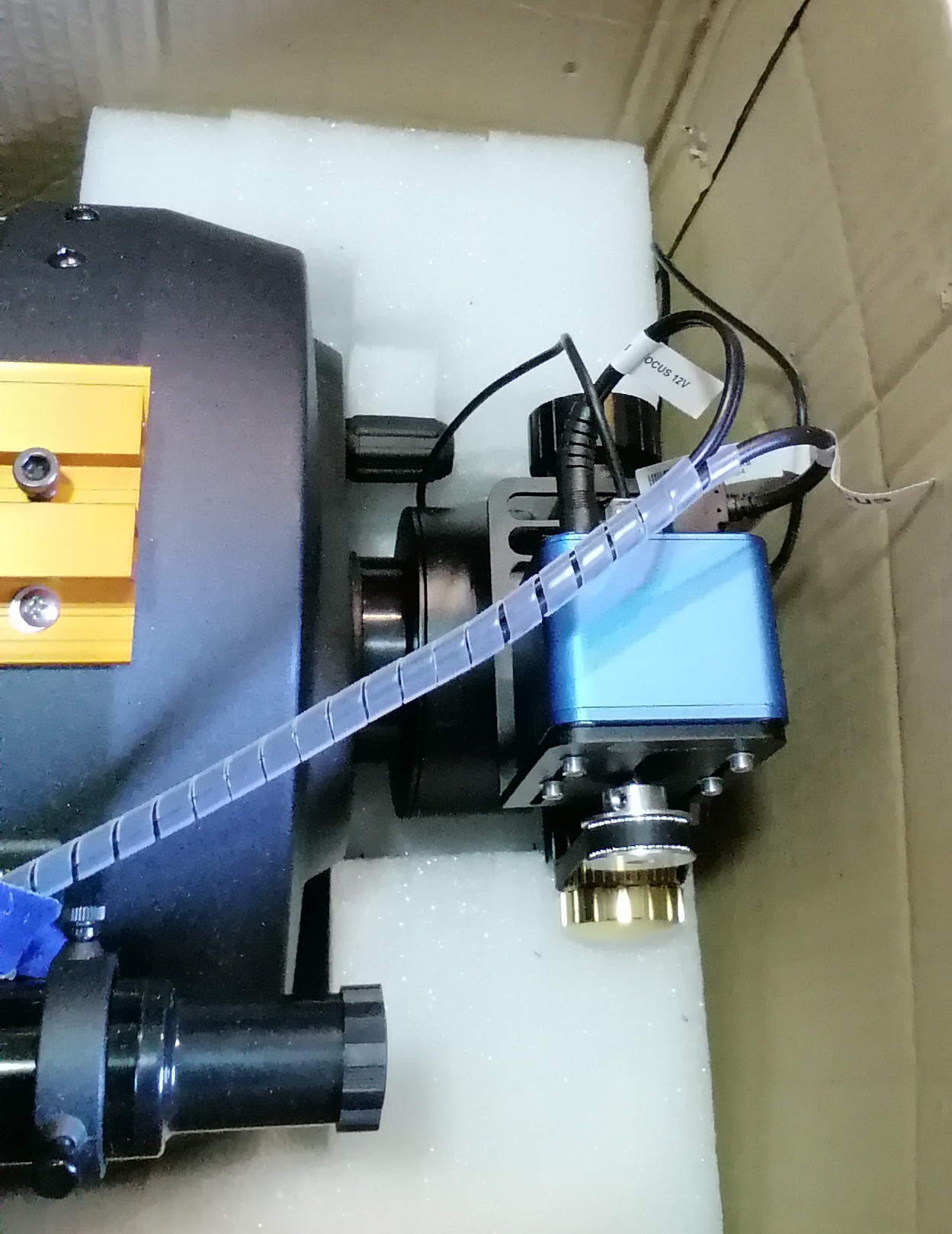

Das Bild ist sogar noch mit dem C6 gemacht, aber beim C8 sieht es ähnlich aus, nur dass ich den Arbeitsabstand von 105 mm für den Celestron .63-Reducer nicht mehr ganz erreiche. Für EAA geht das gerade noch, für Astrofotografie ist das nicht sinnvoll. Ausserdem ist das C9.25 meiner Meinung nach auch zu schwer, wenn man eine Polhöhenwiege mit der Evolution Montierung benutzen will, was für die Astrofotografie eigentlich sinnvoll wäre. Denn nur so kann man länger belichten und wirklich gute DeepSky-Aufnahmen machen.

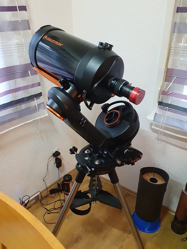

Hier mal ein Bild vom C8 an der Evolution mit Polhöhenwiege, damit Du weißt was ich meine:

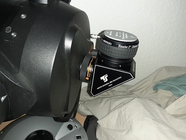

Mit dem Evo 9.25 azimutal musst Du extrem aufpassen, dass Du in der Nähe des Zenit nicht mit der Kamera gegen die Montierung fährst! Eine Möglichkeit wäre, einen Zenitspiegel zu benutzen und die Kamera daran zu hängen. Möglichst einen, den man direkt an den Anschluß am Tubus schrauben kann. Auch hierzu ein Beispiel mit einem 2" Quartzspiegel von TS:

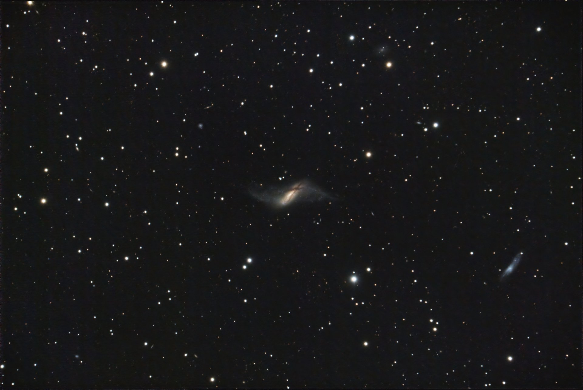

Ich verwende die QHY268C. Ich hab dir mal ein Beispiel angehängt, das ist mit dem Starizona Reducer aufgenommen (f=1485mm, ca. 0.5"/Pixel). Das Bild ist nicht gecropt, aber in der Auflösung reduziert, damits hierher passt ;-)
Ich hab damit am Anfang auch mit 2350mm fotografiert, ging aber auch. ich fand da die Stern aber ein bisschen matschig.

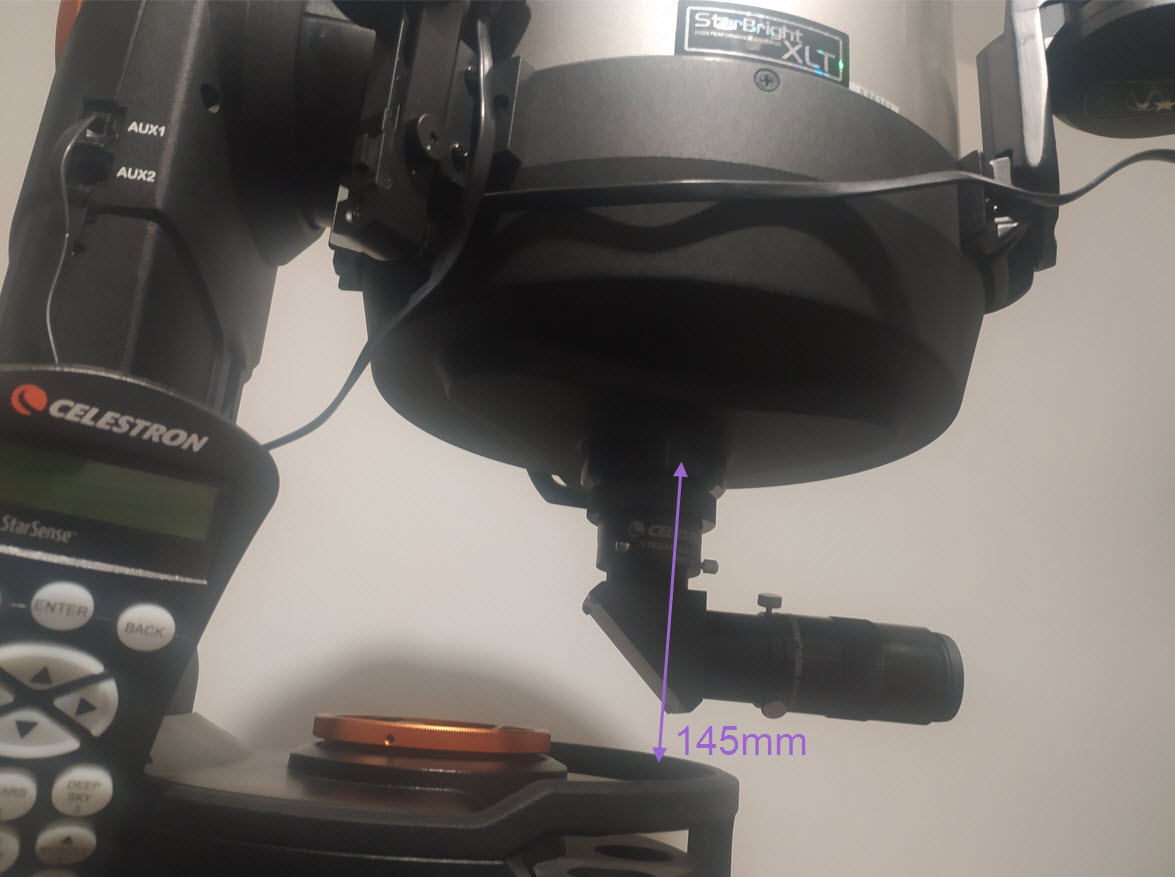

Bei der EVO Montierung ohne Polhöhenwage komme ich aktuell auf einen Duchlass in Zenitstelltung von ca 115mm + ca 30mm Reserve die ich aktuell noch hätte.
Also max. 145mm, mal sehen wie sich da etwas unterbringen lässt...

Ich hab hier zuätzlich von der Zentstellung nochmal ein Foto des Aktuellen Aufbaus mit 1.25" angefügt.
Viel Platz ist tatsächlich nicht...

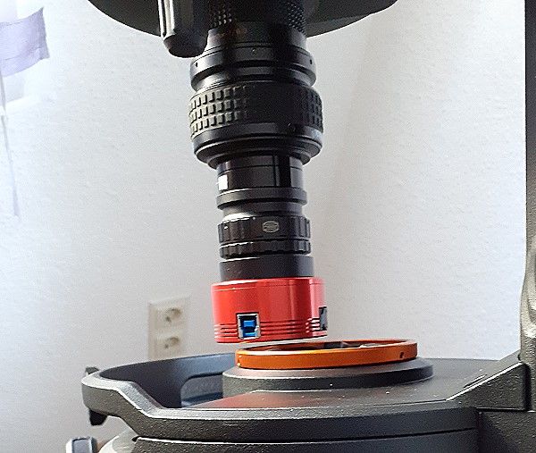

Die Rückseitige Adaptierung wird wie folgt ausfallen, und ich denke das ich da nicht weit weg bin von den 139.1mm
- Baader SC Locking Ring für extrem kurzbauende Adaption an SCs
- Baader 2"-ClickLock-Zenitspiegel - 99 % Verspiegelung - 1/10 lambda (112mm)
- TS-Optics Off-Axis-Guider TSOAG9 - (9 mm)
- veTEC571c (17,5mm)
als Haupt-Kamara wirds vermutlich die veTEV571c werden.
