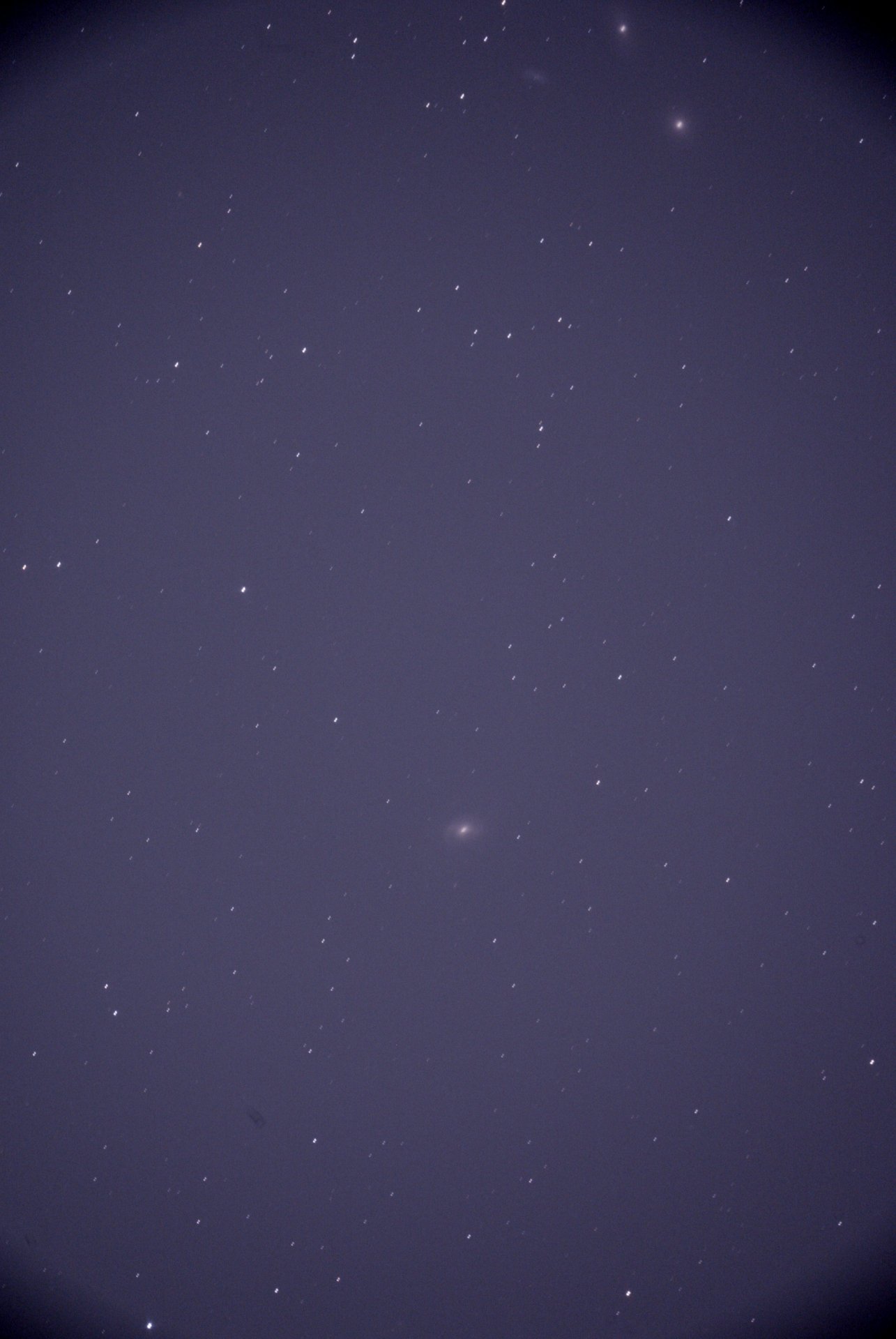

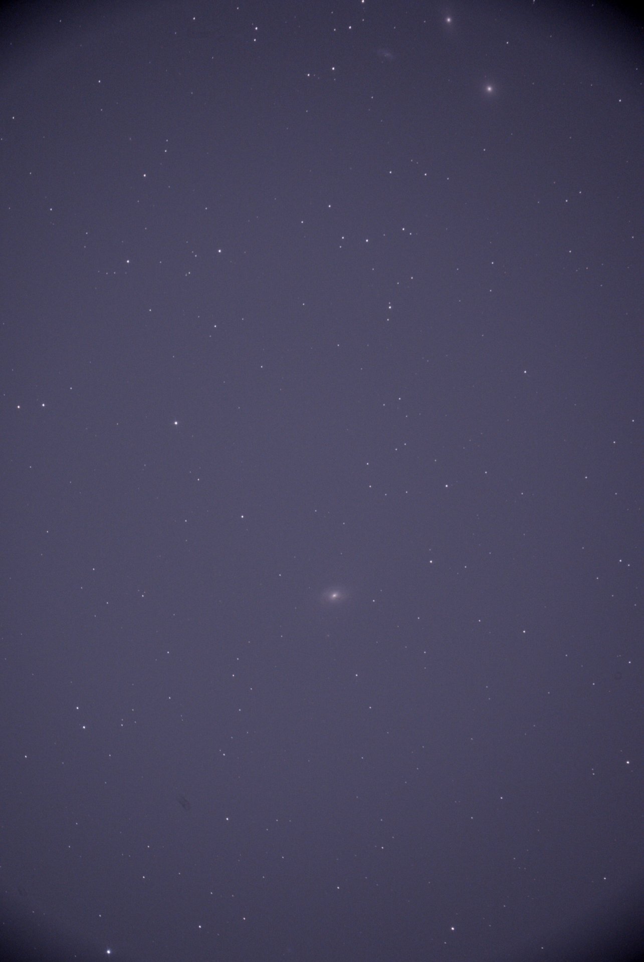

Von den 10 Bildern zeigt die erste Aufnahme föllig runde Sterne, die nächsten zwei Fotos Doppelsterne, dann drei die runde Sterne haben und dann wieder ein Foto mit Doppelsternen und die restlichen Bilder können dann wieder in Ordnung sein. Bei der Reihenfolge konnte ich noch kein Muster erkennen. Ich habe aber bereits dieses Phänomen rein der DEC Achse zuschreiben können, da diese Dopplung / Verschiebung immer nur in die Richtung der DEC Achse verläuft.
Nun frage ich mich, wie ich diese Doppelsterne eliminieren kann. Hat hier jemand einen Tipp?
Folgende Dinge habe ich bereits versucht / angepasst:
Spiel in der Montierung in beiden Achsen raus genommen, sowohl zwischen den beiden Zahnrädern als auch zwischen Schnecke und Achse.
- Die oben ornage markierten Parameter habe ich schon beliebig angepasst, ohne hier einseutige Abstellmaßnahmen generieren zu können.
- Die oben gelb markierten Parameter sagen mir gar nichts und sind bisher auch nicht angepasst worden.
Zum besseren Verständnis hier noch zwei Bilder von gestern abend, einmal mit runden und einmal mit Doppelsternen.

hast du die PEC-Korrektur in der AVX angeschaltet? Aus meiner Erfahrung mit der AVX ist das PEC-Training recht wichtig. Da ruhig mal ne halbe Nacht für genaue Polausrichtung nutzen, anschließend mehrere Zyklen aufzeichnen und schauen wie sie sich anschließend verhält. Ein Zyklus der Schnecke ist glaube ich ~10 Minuten. Wenn deine vor eingestellte PEC-Kurve nicht passt, könnte es sein, dass 3 Fotos á 2 Minuten gut sind und die anderen beiden in eine starke Abweichung laufen.
Der MGEN versucht dann vllt gegen zusteuern, aber die AVX ist beim Guiding in DEC manchmal nicht ganz akkurat.
Eine Verbesserung kannst du vllt erreichen, wenn du die DEC-Achse etwas lockerst. Manchmal ist sie sehr steif.
MGEN nutze ich selber nicht, daher kann ich dir dazu keine Tipps geben. Kann der MGEN2 eine Aussage über die Polausrichtung treffen oder wie groß ist die Polabweichung, wenn du die "Polar Align" Option der AVX nutzt? Ansonsten Laptop ran und mit PHD2 und dem Guideassistant kurz das Verhalten checken. Da kann man, glaube ich, den MGEN als Kamera im Setup auswählen.
