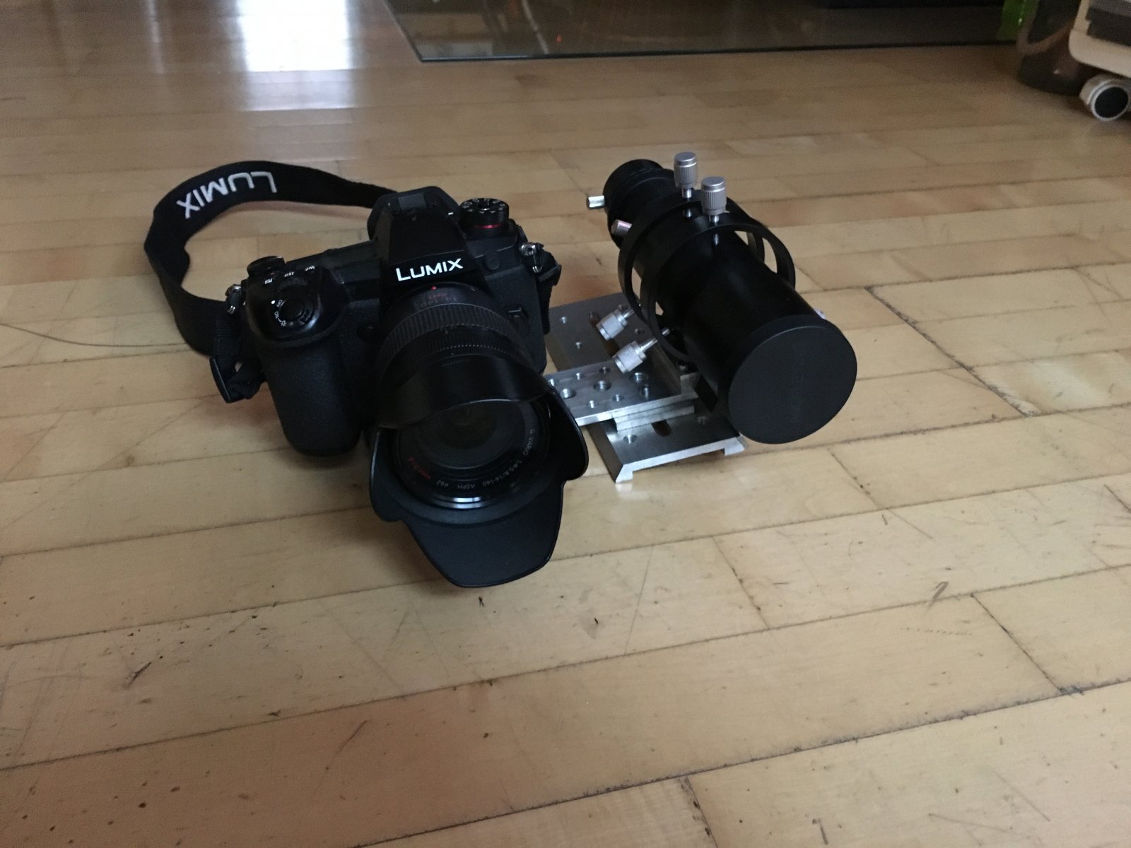

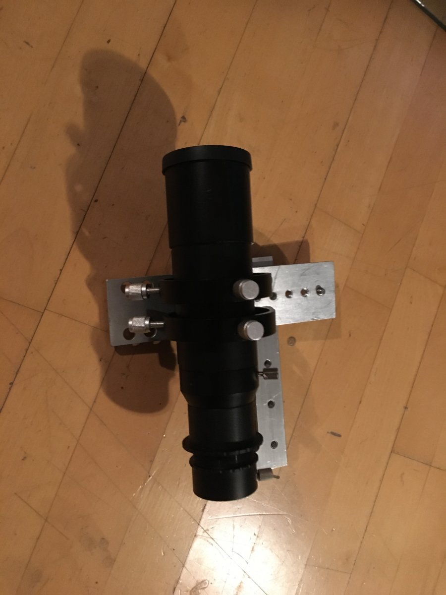

Hallo Andreas,

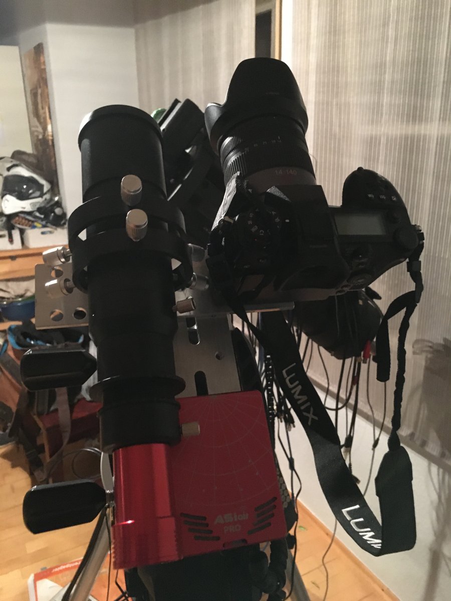

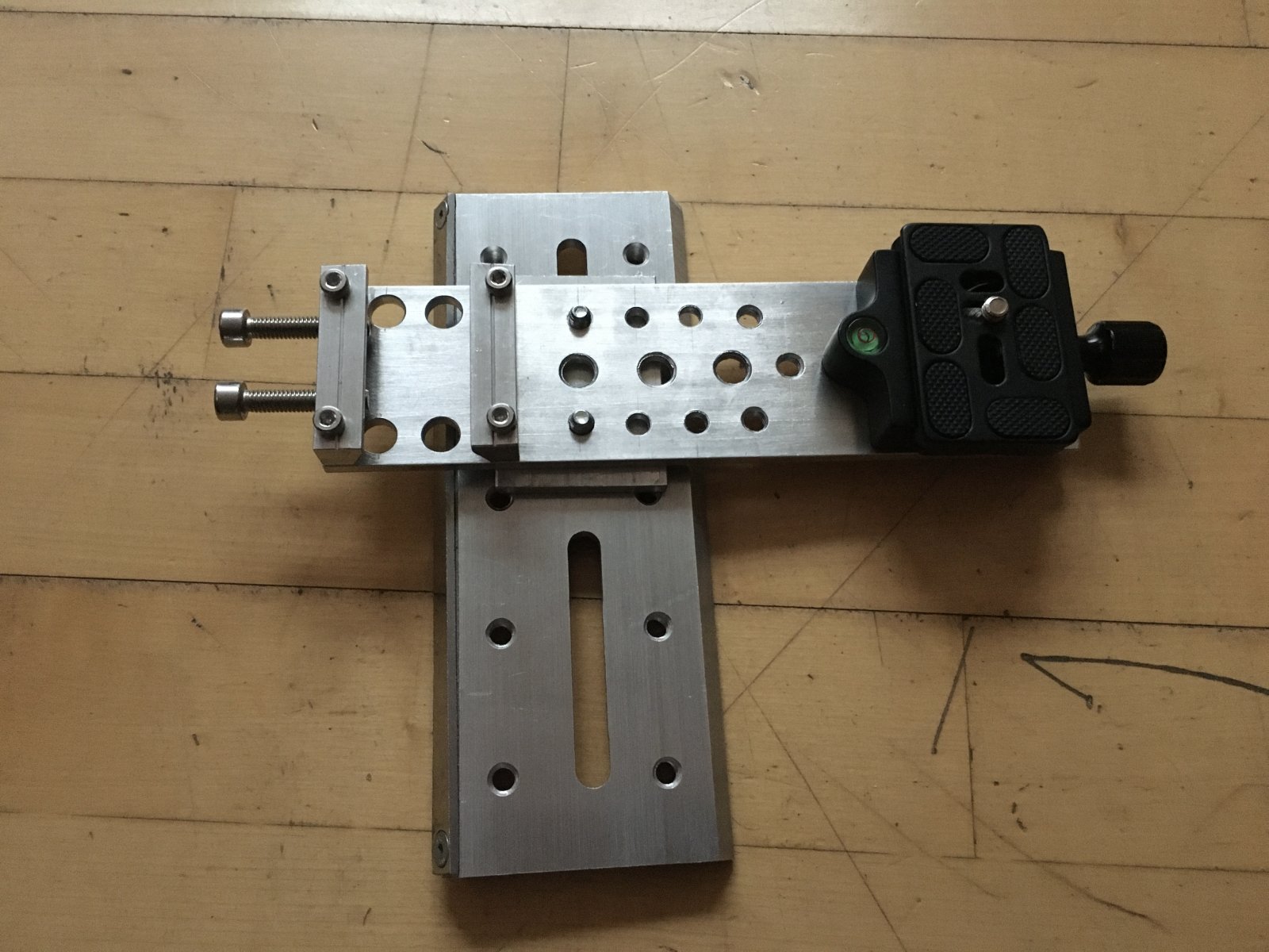

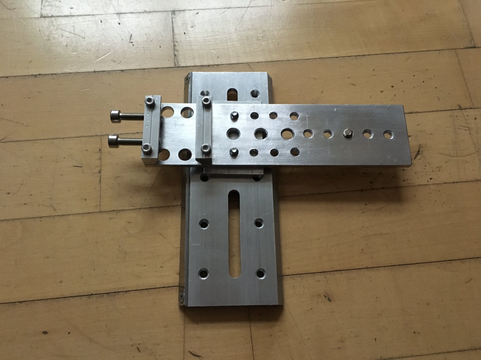

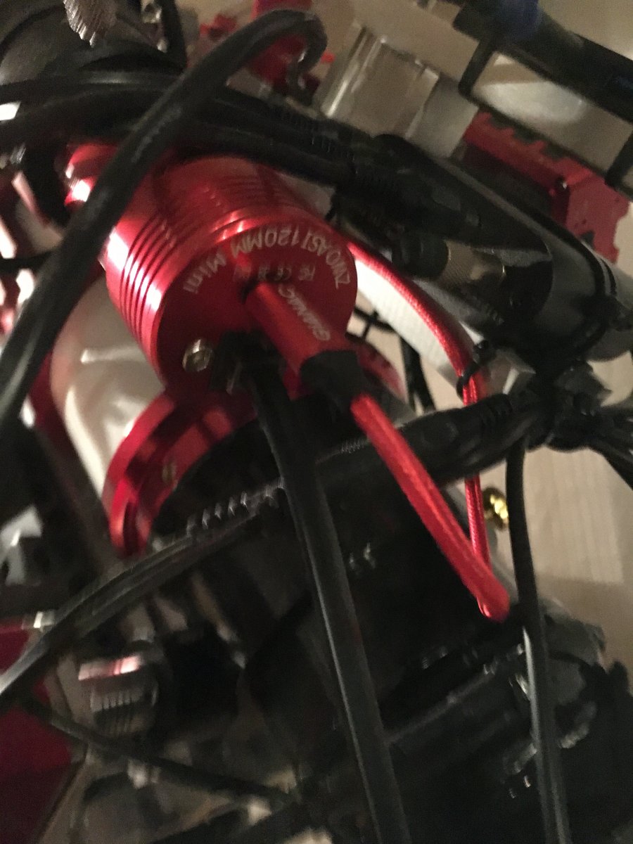

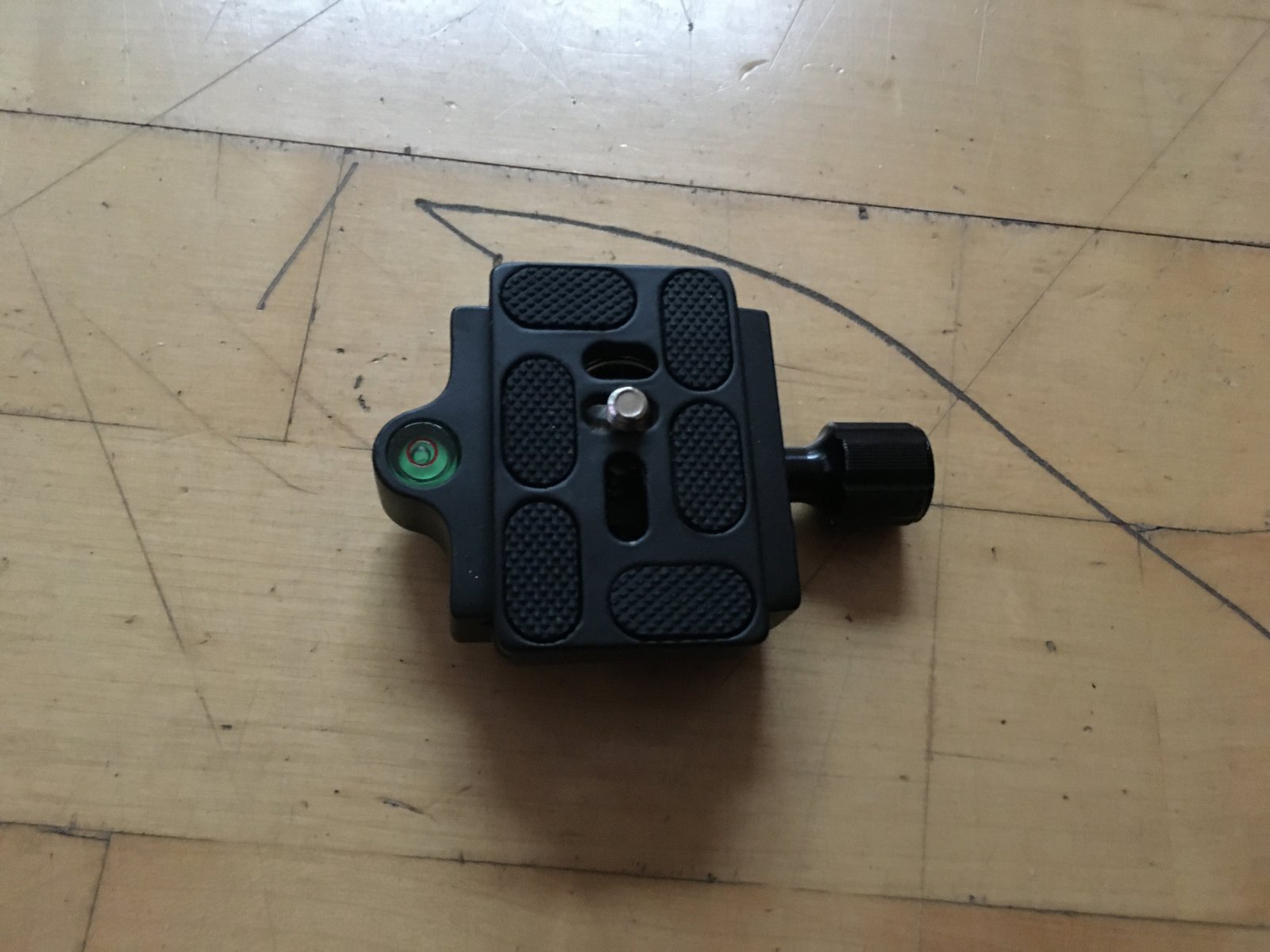

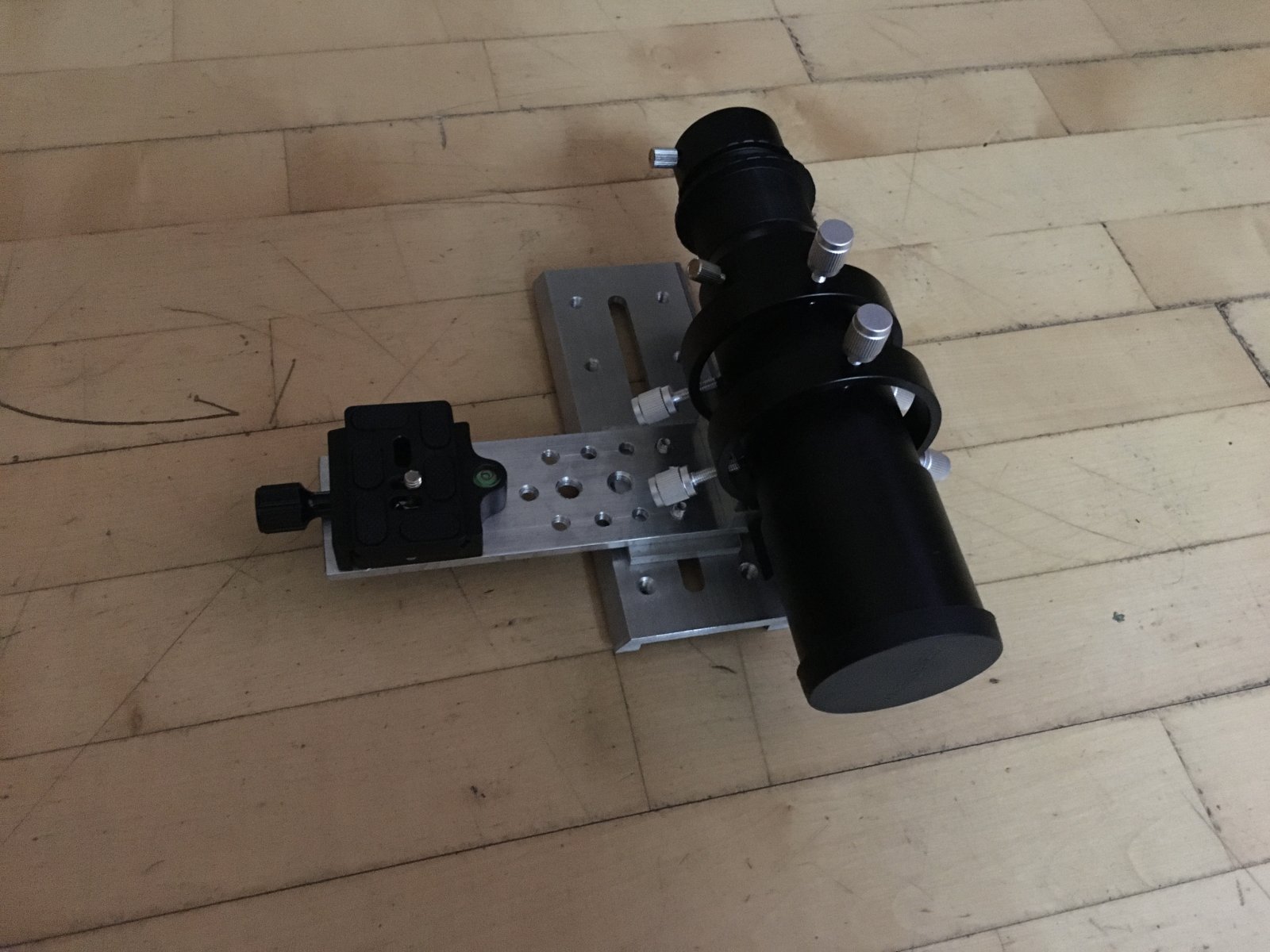

im Ersten Bild siehst Du wie es komplett mit Kamera aussieht, im Zweiten mit Sucher und Adapterplatte, im Dritten mit Adapterplatte, im Vierten die Schiene und im Fünften die Adapterplatte. Du kannst die Kamera natürlich auch ohne Adapterplatte montieren die 1/4" Schraube liegt bei. Mit Adapterplatte kannst Du die Schienen für EUR 40,- ohne für EUR 25,- beides + Versand haben. Mit den Schienen kannst Du gleich loslegen, die Sucherklemme passt für alle Standard Sucherschienen. Die untere Schiene passt in die Losmandy-Aufnahme der Montierung.
Falls Du interessiert bist, schicke mir noch Deine Adresse, ich versende es dann gleich per DHL. Da nach kannst Du den Komplettbetrag anweisen.

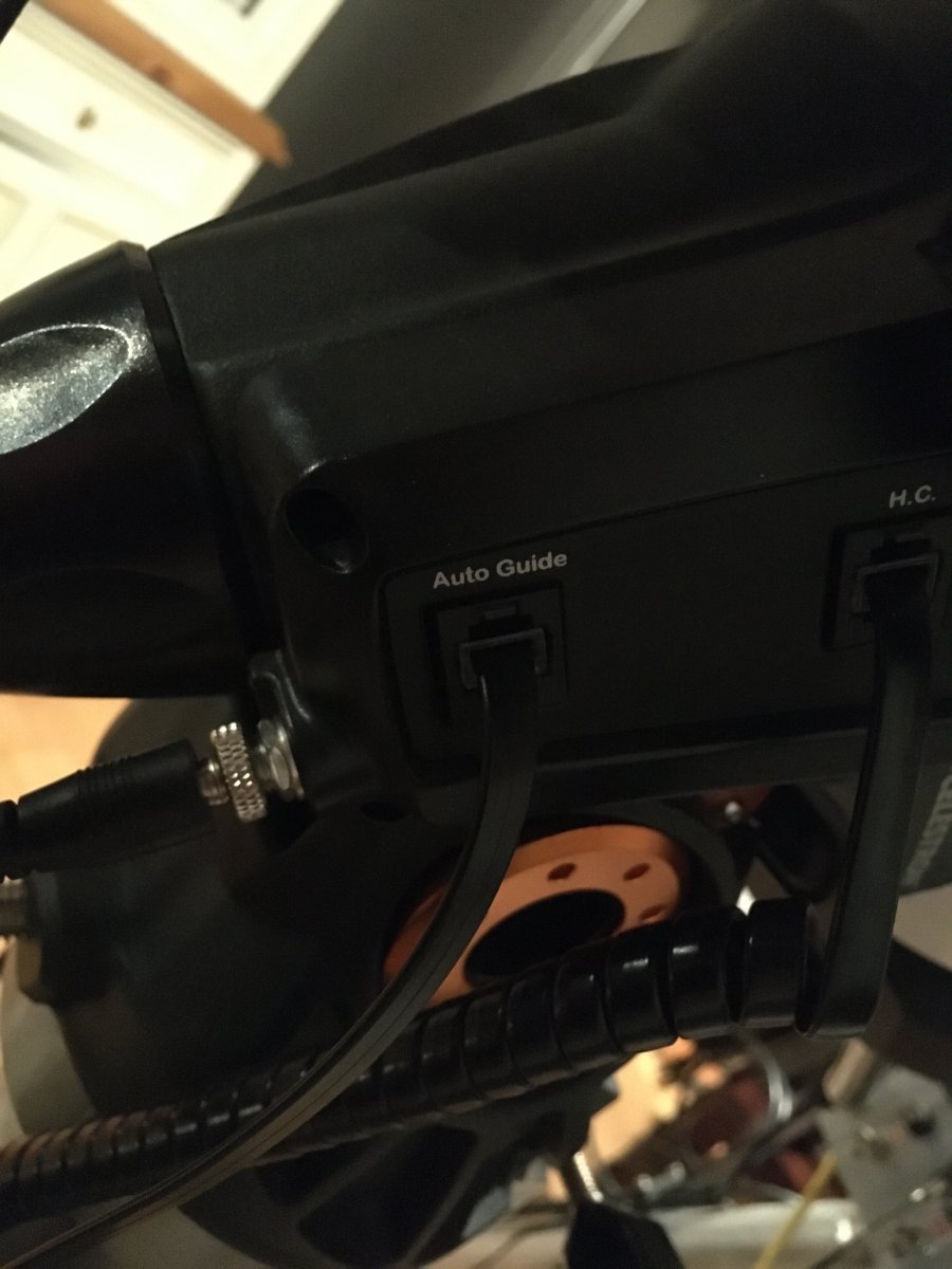

Du verbindest die Kamera per USB mit Deinem Computer, des weiteren musst Du die Kamera per ST4 Anschluß mit der Montierung verbinden, ich hoffe Du kannst auf den Bildern was erkennen.

Zum Anschluss der Kamera habe ich aber noch eine weitere Frage. Ich verbinde die Kamera also immer (!) auch über das zweite Kabel mit dem Guide-Port der Montierung, i.O.. Jetzt scheint es aber einmal die Möglichkeit der nativen Anbindung (?) direkt über die Kamera zu geben, und einmal, dass die Steuerbefehle über ASCOM erteilt werden. In PHD2 gibt man für den ersten Fall im Menüpunkt "Montierung: On-camera" und als "AUX-Montierung: Celestron Telescop Driver" ein. Im zweiten Fall wird unter Montierung direkt der Celestron/ASCOM-Treiber angegeben. Beides wird von meinem System akzeptiert. Meine Frage ist nun, was empfehlenswerter ist.
Andreas
Hallo Andreas,
hier handelt es sich in der Regel um veraltete Treiber, installiere daher auf jeden Fall
