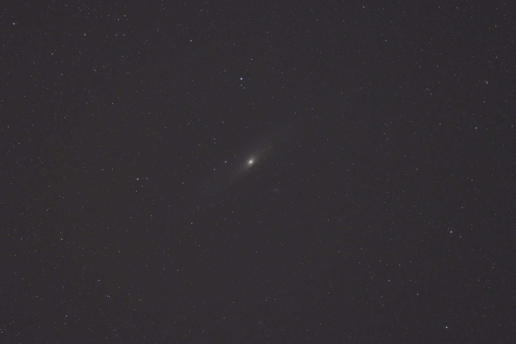

Ich habe keinen Guider. Ich möchte nach und nach einsteigen. Wenn ich feststelle, dass Fotografieren nichts für mich ist, habe ich noch kein großes Geld versenkt. Dass ich nicht 10 Minuten Belichtungszeit hinbekomme, ist mir klar. Aber mit vielen kürzeren Belichtungen sollte man auch schon was anfangen können.
Ich bin beim zweiten Versuch so vorgegangen: Stativ in die Waage bringen, so gut es ging Richtung Norden ausgerichtet, durch die Polsucheraufnahme den Polstern gesucht (Polsucher habe ich aktuell nicht). Dann den Polarstern angefahren, Kamera mit 150 mm-Objektiv und Telrad daran ausgerichtet, Alignement per Computer (CPWI) gestartet, 4 Sterne, dann All Star Alignement. Die Montierung war standardmäßig auf "siderisch" eingestellt.
Das Wetter war mies; Nebel, der schnell zunahm.
Das Bild habe ich 90 Sek. belichtet. Wenn ich alle Bilder nacheinander durchlaufen lasse, wandern die Sterne diagonal nach rechts oben weg. Wenn die Einnordung falsch gewesen wäre, wären die Sterne strichiger geworden. Wenn die Sterne weglaufen, dürfte doch die Nachführgeschwindigkeit nicht gepasst haben, oder? Hat jemand einen Tipp, was ich falsch gemacht haben könnte?
Andreas
Hallo Andreas,
man kann M31 schon ganz gut erkennen! Also für mich schien es das Du die strichigen Sterne mit dem Firmwareupgrade in Verbindung brachtest, habe ich wohl missverstanden.

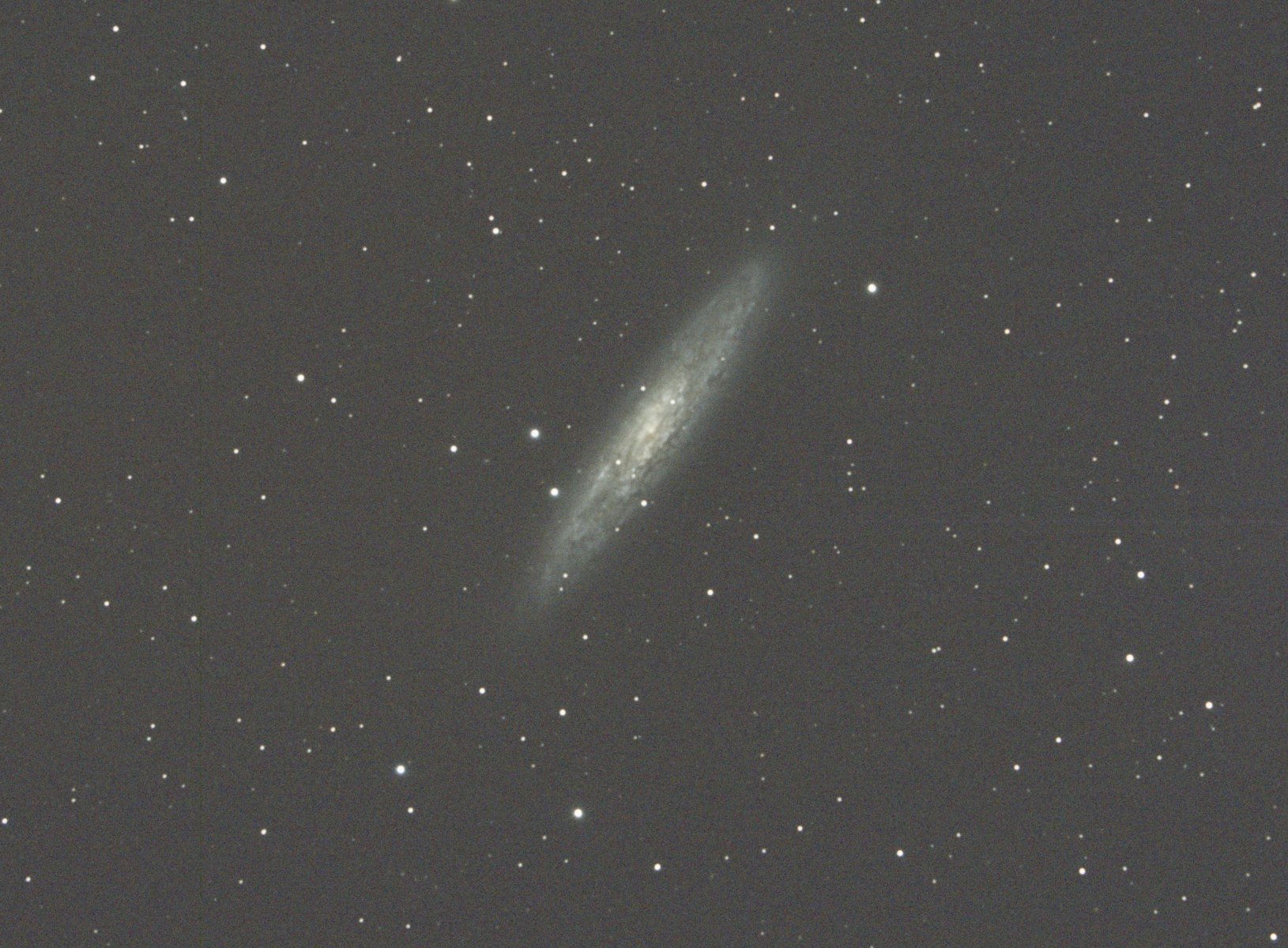

Anbei mal ein Schnappschuss von NGC253 bei mäßigen bis schlechten Seeing (unbearbeitet), die Sterne sind ein bisschen ausgebrannt, solala focusiert, da eiert nichts und auch keine Striche. Sharstar94EDPH f4,5, ASI 183Pro, Gain 100, Exp 300s -10°C, mit Autoguider auf AVX, vergangenen Sept. auf LaPalma. Rechts im Bild könnt Ihr vielleicht das Verstärkerglühen sehen.
Alex

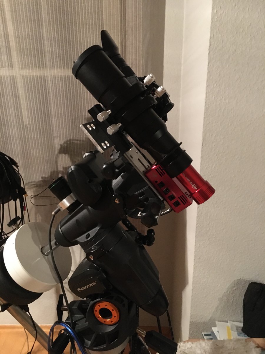

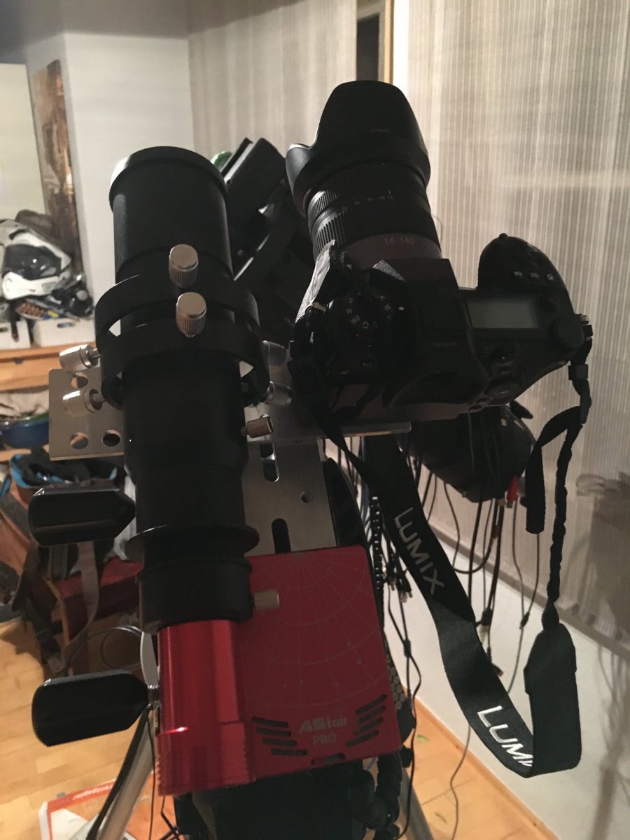

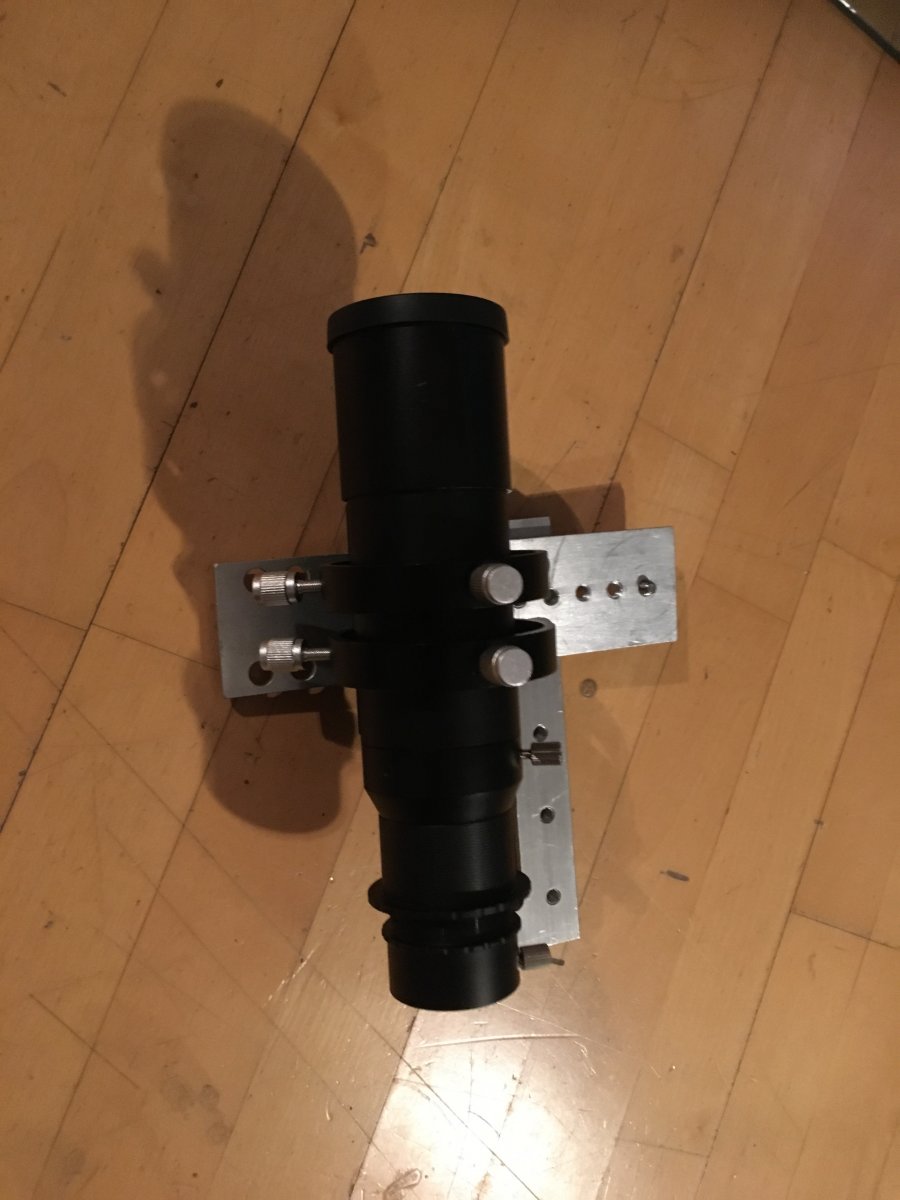

habe eben mal ein für Dich möglicherweise funktionierendes Low-Budget Setup gebastelt.
- ASIAIR PRO
- Guidescope 50x190
- Asi 120 Mini
- Kamera
- selbst gefräste Losmandy Schiene
- multifunktionale Schiene selbst gefräst
- 1/4" Fotoschraube
- auf Celestron AVX
Von der Losmandy-Schiene, der multifunktionalen Schiene, dem Guidescopes und von den Schrauben würde ich mich trennen. Vom Rest nicht! Ansonsten würde ich mich noch von einem Bresser Messier 102/600 Refractor und einen Flattener der das verbessurungswürdige Abbild des Refraktors halbwegs verbessert.
Hast Du eine Canon oder Nikon DSLM/DSLR?
Wenn nicht, müssten wir die Diskussion neu starten!
- Der StarSense kann nicht das was er vor gibt
- Der MGEN 3 ist wahrscheinlich ein Super Guider aber keine Stand Alone Lösung
- Der ASIAIR-PRO hat Restriktionen er unterstützt nur ASI und bestimmte Modelle von Canon und Nikon
Es gäbe noch die Möglichkeit Stellarmate basierend auf Raspberry PI3/4, ist aus meiner Sicht jedoch Flickwerk basierend auf Ubuntu-Linux, K-Stars, PHD und etc.
Du must ja nicht die selben Fehler / Erfahrungen machen wie viele andere in dem Forum, mich eingeschlossen!
Alex

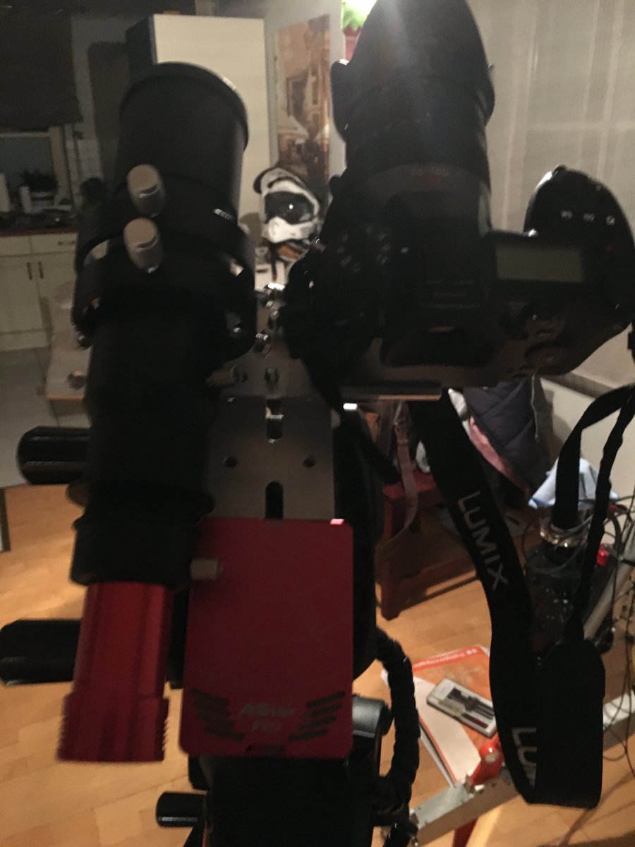

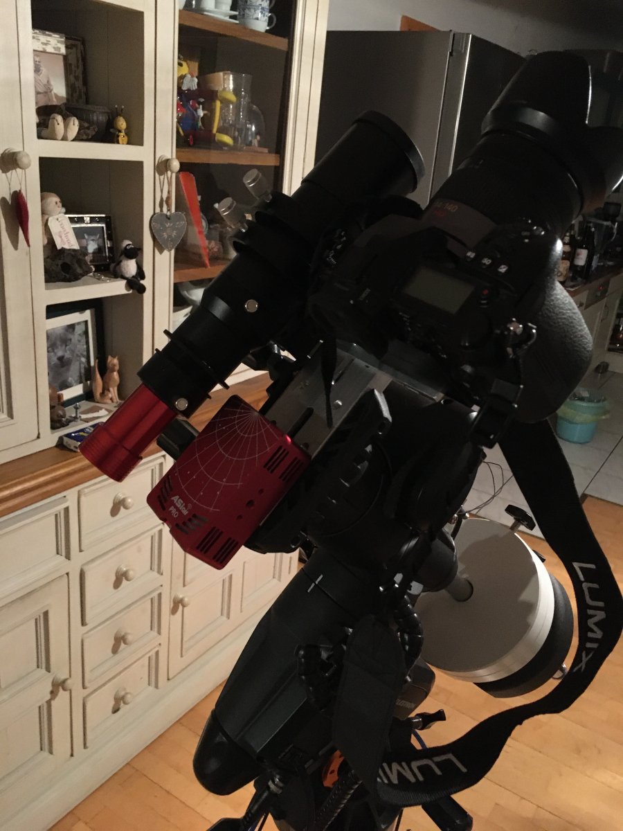

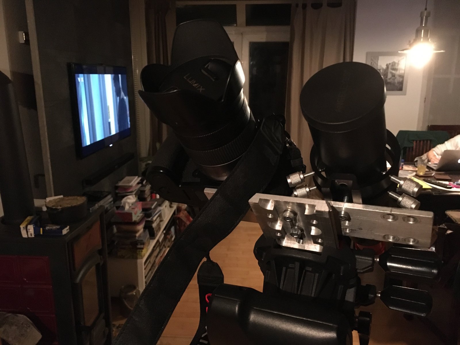

ich glaube, ich habe den Fehler entdeckt, warum die Sterne wegdriften. Ich habe CPWI genutzt, auch für's Alignment. Als Nachführmethode war Sidereal eingestellt. Was ist erst jetzt entdeckt habe ist, dass als Standardeinstellung nicht die RA und DEC-Achse gemeinsam getrackt werden. Den Haken habe ich jetzt gesetzt und warte nun auf das nächste halbwegs gute Wetter, um das auszuprobieren. Die Wettervorhersage sieht aber erst einmal nicht gut aus.
Hallo Silvio, ich habe die Justierung mit einem Telrad gemacht. Ich komme damit besser klar als mit meinem Skywatcher-Standardsucher meines Dobsons. Dadurch wird es nicht 100 % genau, weil der innere Kreis größer ist als der Stern. Allerdings muss man ja als letzten Schritt beim All Star Alignment als letzten Schritt eine manuelle Ausrichtng der Montierung anhand des Fadenkreuzes durchführen. Ist das mit dem Starsense nicht erforderlich? Alex meinte übrigens, wenn ich das richtig verstanden habe, dass er von Starsense abrät.
Ich bin mir noch nicht sicher, wie ich die Montierung bedienen möchte. Eigentlich finde ich eine Stand-Alone-Lösung interessant. Da würde der Computer mit vielen Kabeln stören. Ich könnte mir auch vorstellen, den Star Adventurer zu behalten und im Urlaub ebenfalls zu guiden. MGEN 3 scheint ja ein wahres Wunderwerk zu sein, wenn das stimmt, sas ich darüber lese. Aber guiden sollte eigentlich erst später kommen, vorher wollte ich Erfahrung mit dem jetzt Vorhandenem sammeln.
CPWI hatte ich genutzt, weil wegen des Nebels nicht viele Sterne zu sehen waren und ich so die Sternbilder auf dem Computer als Richtschnur hatte. Allerdings ist das Programm auf Englisch, die Sternbilder sehen anders aus als ich sie kenne und die Namen waren nicht angezeigt. Zudem kam ich nur schwer mit der Cumputersteuerung zurecht. Die Montierung fuhr über die Richtugnstasten überall hin, nur nicht dahin, wo ich hinwollte. Da weiß ich noch nicht, ob ich das wirklich weiter nutze. Ansonsten nutze ich Stellarium. Damit habe ich die Ansteuerung auch hinbekommen. Vermutlich muss ich dann aber das Alignment über die Handsteuerung durchführen. Aber, wie gesagt, weiß ich noch nicht, ob ich wirklich immer alle Geräte raus-/mitschleppen möchte. Ohne PC und mit SkySafari auf dem Handy oder Ipad finde ich vermutlich besser (nur zur Übersicht, ich habe kein Wifi-Modul).
Ich lese immer, dass die Markierungen übereinander eingestellt werden müssen. Ich habe eine Schiene, an der ich meine Kamera und das Telrad (oder einen Polsucher) parallel anbringen kann. Wenn ich die Markierungen übereinander bringe, sind Kamera und Polsucher im rechten Winkel zur Nordrichtung ausgerichtet. Also habe ich die Achse so verdreht, dass die Kamera nach vorne Richtung Norden zeigt, aber die Markierungen stimmen dann natürlich nicht überein. Ich gehe aber davon aus, das dies keine negative Auswirkung auf die Ausrichtung hat. Die goto-Ziele wurden ja alle getroffen.
Danke, Alex für die Zusammenstellung. Jetzt, wo ich vermutlich meinen Fehler gefunden habe, möchte ich erst einmal weiter probieren, wie ich klar komme. Aktuell nutze ich die EOS 90D und würde bei DSLR von Canon bleiben. Warum ist MGEN keine Stand-Alone-Lösung? So wie ich das gelesen habe, soll man doch alles über das Handgerät abwickeln können und keinen PC brauchen. Wenn ich tatsächlich weiteres Geld investieren werde und der Preis nicht allzuweit auseinanderliegt, hört sich für mich MGEN 3 interessant an. Aber wie gesagt, ich habe mich mit dem Thema noch nicht wirklich beschäftigt. Deine zwei Schienen in T-Form sehen interessant aus. Ich habe aktuell nur eine Schiene, so dass die Kamera im rechten Winkel steht und beim Start des Alignments die beiden Markierungen dieser Achse nicht übereinanderstehen.
Andreas
