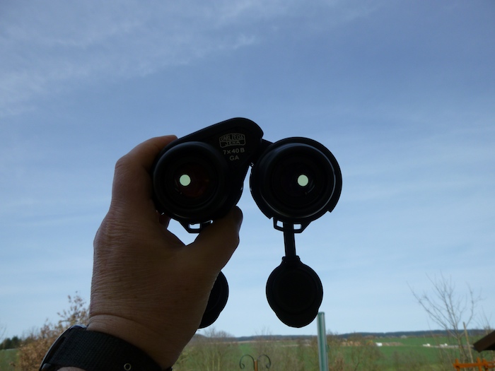

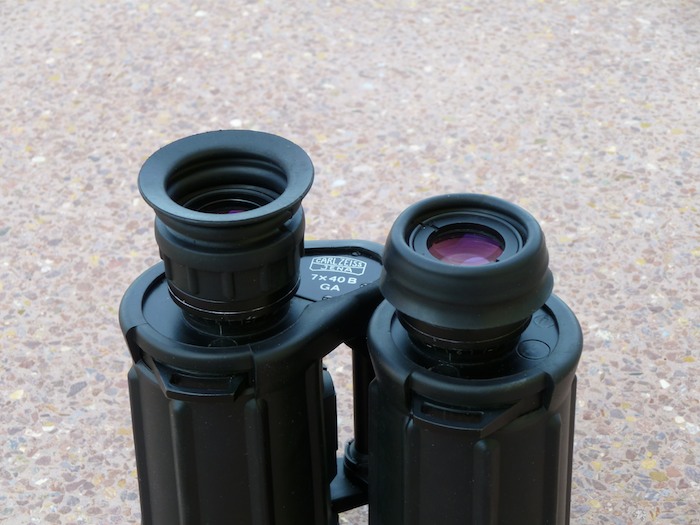

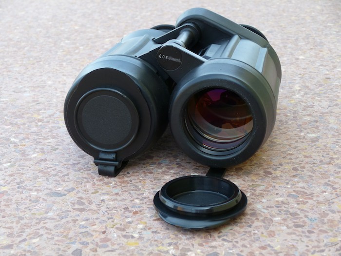

ich habe das zivile CZJ 7x40 BGA. Wie hier schon geschrieben wurde, seine Stärke ist die unglaubliche Robustheit. Die Optik ist wirklich gut, hat aber diesen ausgeprägten Gelbstich. Sehr gut finde ich das Einblickverhalten und die weichen Augenmuscheln, die sich perfekt an die Form der Augenhöhle anschmiegen. Seitlich einfallendes Licht hat so keine Chance. Umgestülpt ist der Einblick mit Brille sehr gut. Ein große Stärke des Glases ist die Unempfindlichkeit bei Gegenlicht.
Das Fernglas ist eben für extreme Einsätze gemacht, z.B. für Reisen in die Polarregionen wird es nichts besseres geben, denn selbst der Gelbstich ist dort von Vorteil. Für astronomische Beobachtungen ist das Glas allerdings weniger geeignet, gerade im Vergleich zum Jenoptem 10x50 beeindruckt es wenig.
