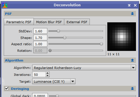

ich habe mir dein Projekt mal herunter geladen und damit experimentiert. Dein Vorgehen mit der Luminanz ist schon ganz richtig. Ich meine mich zu erinnern, dass man die Deconvolution auch auf das kombinierte Bild anwenden kann, aber Arbeiten an den Details gehören für mich auch am ehesten in den Luminanzkanal.
Dein Problem habe ich auch gelegentlich. Allerdings trifft mich das eher, wenn ich nicht genug Sterne für die PSF finde. Wenn das Modell - aus welchen Gründen auch immer - trotz aller Sorgfalt einfach kein korrektes PSF-Bildchen hergibt, dann kommt am Ende einfach nichts Gescheites heraus.
Eine genaue Erklärung kann ich dir nicht geben, aber wenn es so gar nicht hinhauen will, dann benutze ich einfach die parametrische PSF und taste mich langsam an einen Modellstern heran. Dabei besteht die Gefahr, dass das Ergebnis unnatürlich aussieht, aber wenn ich deine Einstellungen so lasse und ansonsten Folgendes einstelle:
dann ist der Effekt vielleicht noch etwas sehr heftig, aber die Richtung ist jedenfalls ganz ok.
Dein Vorgehen scheint mir jedenfalls wie aus dem Lehrbuch zu sein.

sehr interessant was du schreibst - vielen Dank schonmal für deine Antwort! Ich habe eben auch schon etwas mit Parametric PSF rumexperimentiert und bin wirklich überrascht! Mit deinen Einstellungen bezüglich der PSF, 30 Iterationen und einem Global dark von 0.03 für das Deringing kommt ein wirklich akzeptables Ergebnis bei raus. Nun stelle ich mir die Frage wo der Fehler liegt... Prametric PSF und External PSF unterscheiden sich ja lediglich in der zugrunde liegenden PSF. Damit wird wohl der Fehler gar nicht in der Deconvolution selbst sondern eher im Prozess DynamicPSF liegen!
Das könnte ich jetzt so akzeptieren und einfach Parametric PSF nutzen aber für die Zukunft wäre es natürlich super wenn klar werden würde was beim Erstellen der PSF per DynamicPSF schief gelaufen ist. Prinzipiell sehe ich in diesem Bild enormes Potential der Deconvolution was unbedingt ausgenutzt werden sollte!

Sebastian hat sich die Mühe gemacht, die ich mir nicht gemacht habe. Aber der Wert von 0.08 für Global Dark ist relativ hoch gewesen. Man nimmt da üblicherweise nur ca. 0.02 (ich jedenfalls) sonst ist der Effekt zu stark. Auch muß man bedenken, daß die PSF nur lokal gilt. Wenn man unterschiedlich starke Verzerrungen übers ganze Bild hat und mittelt, dann passt die resultierende PSF nirgends so richtig und eine Schärfung funktioniert damit nur bedingt. Das automatische Skript, was Du meint, ist wahrscheinlich das PSFImage-Skript von Hartmut Bornemann (Herbert Walter PixInsight Scripts).

ja, genau. Der Wert von 0,08 ist im Grunde viel zu hoch. Nicht selten schiebe ich da zunächst sogar noch eine 0 ein und beginne mit 0,005 oder weniger. Der Effekt ist auch viel zu stark und man tut immer gut daran, sich alle Sterne im Bild nach der Anwendung sehr genau anzusehen. Da gibt es oft widerliche Effekte.
Ich wollte jetz aber nicht alle Werte verändern, weil man dann die Unterschiede nicht mehr auf den Wechsel vom externen PSF zum parametrischen zurückführen kann, sondern sich die Wirkungen aller möglichen Änderungen addieren. Ich wollte ja zeigen, dass die dynamische PSF der Schlingel ist.
Die dynamische PSF ist eigentlich zu bevorzugen, denn das Modell basiert dann ja auf den Daten der realen Aufnahmesituation. Insofern betrachte ich dies dann nur als Notlösung und versuche dann alles so einzustellen, dass möglichst sanft auf das Bild eingewirkt wird.
Man muss aber auch sagen, Max, dass dein Bild schon so ziemlich angenehm wirkt. Ich hoffe wir bekommen das Ergebnis in der Galerie zu sehen? Eigentlich würde ich da gar nicht mehr so viel dran machen. Ich bin mit meiner Kamera zur Deconvolution geradezu gezwungen. Du dagegen nicht so unbedingt.

auch dir erstmal vielen Dank für die Antworten! Ja, das sehe ich auch so, 0.08 für Global dark ist schon sehr hoch aber bei 50 Iterationen leider unumgänglich da sonst Artefakte um die Sterne im Resultat verbleiben. Ich bin gerade am überlegen ob es sich nicht lohnen würde auch die schwächeren Sterne in die Deringing Maske mit aufzunehmen, man sagt zwar immer es sollen nur die hellsten Sterne mit aufgenommen werden aber so könnte man das Global dark deutlich heruntersetzen. Da der Effekt bei 50 Iterationen aber sowieso viel zu stark ausfällt ist das wohl lediglich unnötige Arbeit! Wie gesagt, bei 30 Iterationen kommt man mit 0,03-0,04 schon sehr gut hin.
Zu deinem zweiten Punkt, da hast du natürlich vollkommen Recht! Nur wie geht man den nun am besten vor wenn die Sterne über das komplette Bildfeld unterschiedliche Verzerrungen aufweisen? Ein Aspect Ration von 1 wäre wohl auch nicht das gelbe vom Ei, hier würde man ja lediglich so tun also ob alle Sterne perfekt rund wären. Ich denke am schlausten ist es wohl über die am häufigst vertretene Sternform zu mitteln, so passen die Ausreißer zwar nicht mehr aber der Großteil des Bildes erfährt einen positiven Effekt durch die Deconvolution. Das habe ich bisher auch immer so getan, im Prozess DynamicPSF eben gerade die Ausreißer unter r, Theta und MAD aussortiert.
