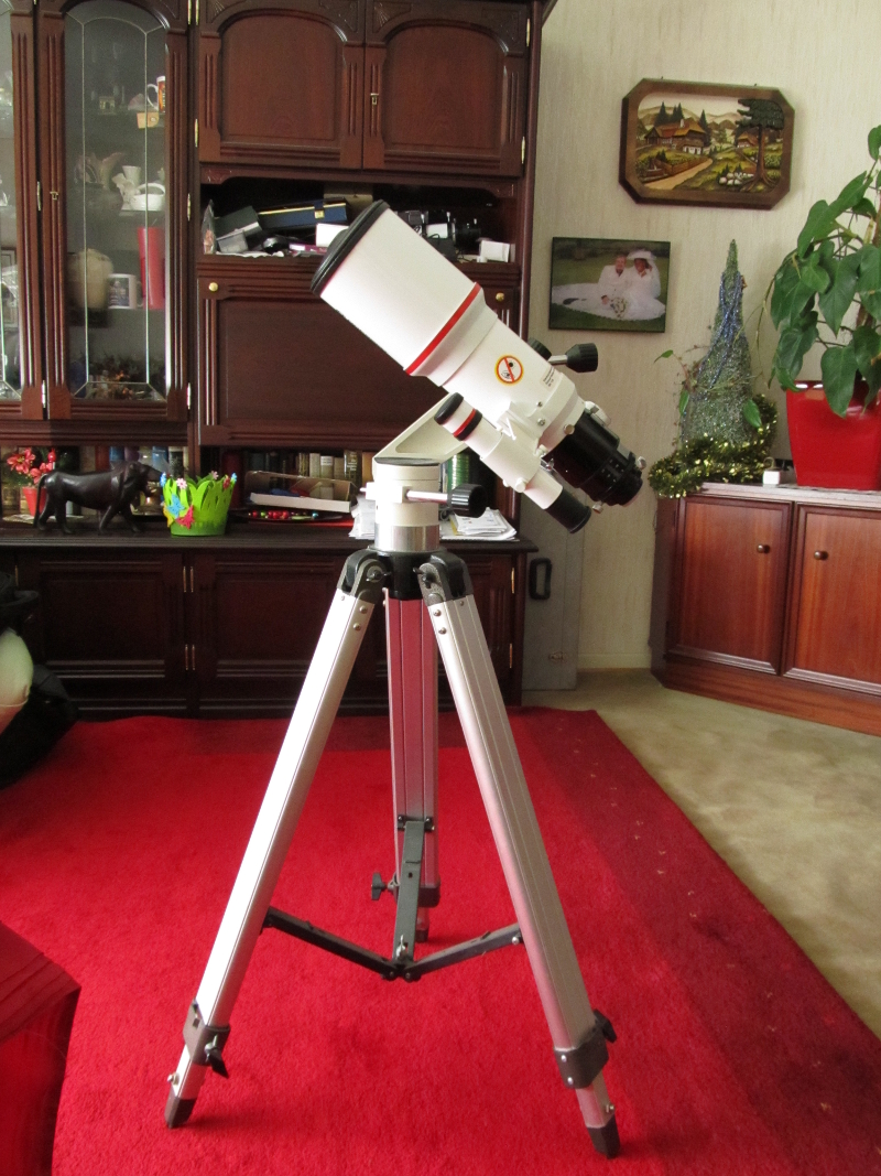

in dem Preisrahmen würde ich etwas handliches nehmen. Ich gehe mal davon aus, daß Du draußen im Feld beobachtest möchtest.
Ja, ein Dobson ist eine Alternative, aber ein rel. kleiner Refraktor auch. Wenn es nur um DeepSky geht, ist auch ein guter Feldstecher auf einem Stativ eine weitere Alternative.
Im genannten Preisrahmen würde ich den kurzen Bresser Refraktor 102/460mm nehmen. Der ist für Mond/Planeten wirklich ungeeignet, auch mit speziellen Filtern nur bedingt, aber er ist eine echte Spaßmaschine für DeepSky. Kurz, leicht, angenehm beim Transport und Verstauen. Und es ist keine Kollimation der Optik nach dem Transport nötig.
Man benötigt noch ein Stativ, eine azimuthale Schwenkeinheit kann man sich für einige Euros mit Baumarkt-Teilen selber bauen. Google mal unter dem Stichwort 'Pipe Mount'.
Wenn man das Teleskop sachgemäß verwendet (Vergrösserungen <= 100x) bringt es unvergeßliche Weitfeld-Beobachtungen. Im Prinzip hat man einen mittelgroßen, monokularen Feldstecher mit einem recht guten Okularstutzen, welcher bis zu ca. 5° Bildfeld ermöglicht. Ich besitze dieses Teleskop selber und wenn ich in die Eifel fahre ist es meistens mit dabei.

Wie sieht es bei Deinem Bresser mit dem Sucherschuh aus?
Ich habe noch einen 127/1200 Bresser Refraktor FH, da musste ich einen anderen Sucherschuh dran schrauben um meinen 90° Winkelsucher (die sind einfach bequemer) zu nutzen.

ich habe dem Bresser Refraktor ebenfalls einen Vixen-kompatiblen Sucherschuh angebaut und einen achrom. 6x30 Sucher aus der Grabbelkiste angesetzt. Der Originalsucher und dessen Gummistengel ist leider unbrauchbar. Allerdings braucht man bei einem solchen Richfielder nicht unbedingt einen Sucher, er ist ja im Prinzip selber einer. Auf meinem Bild ist noch der Originalsucher montiert.
