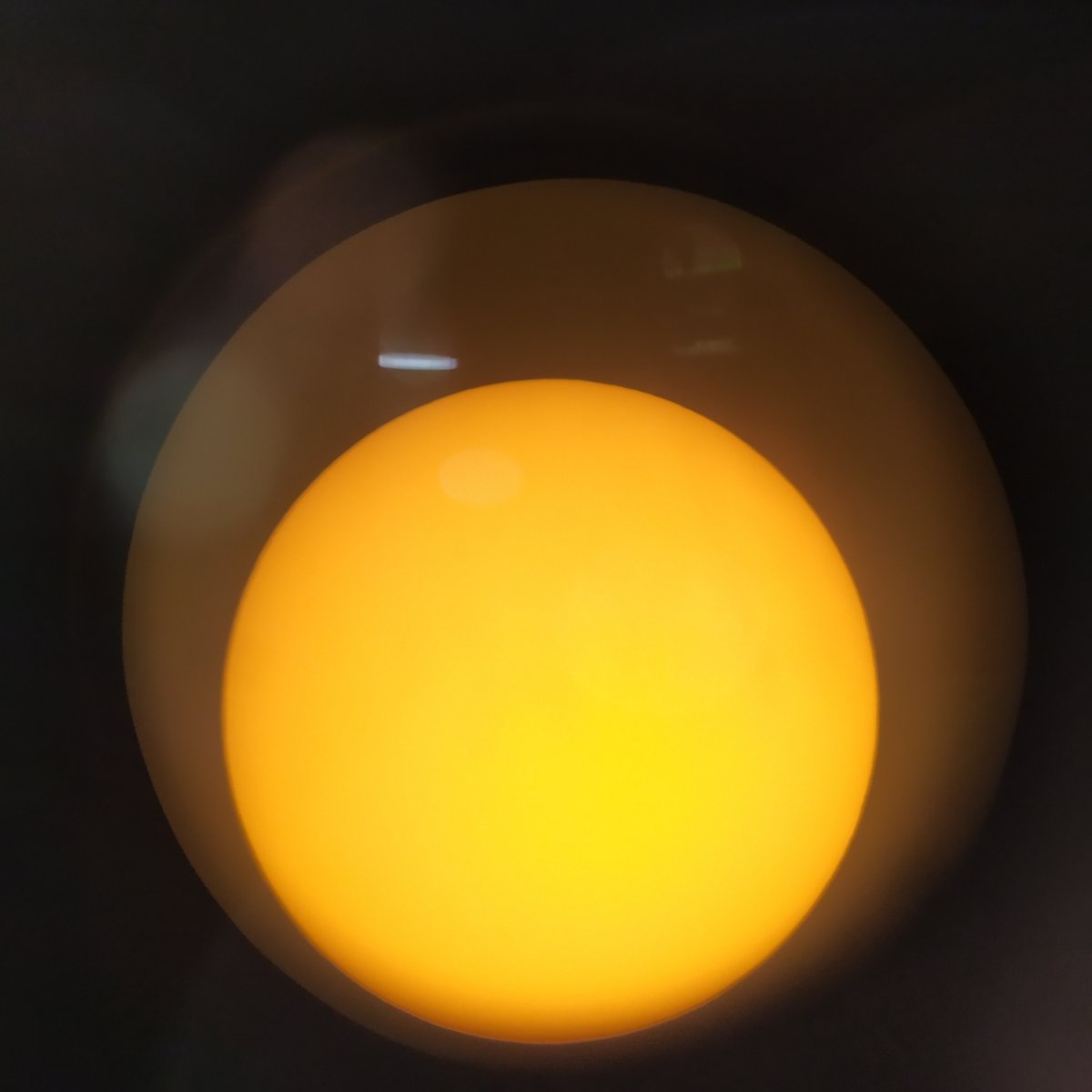

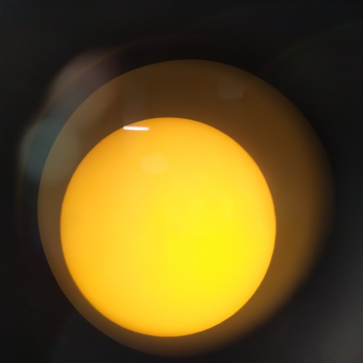

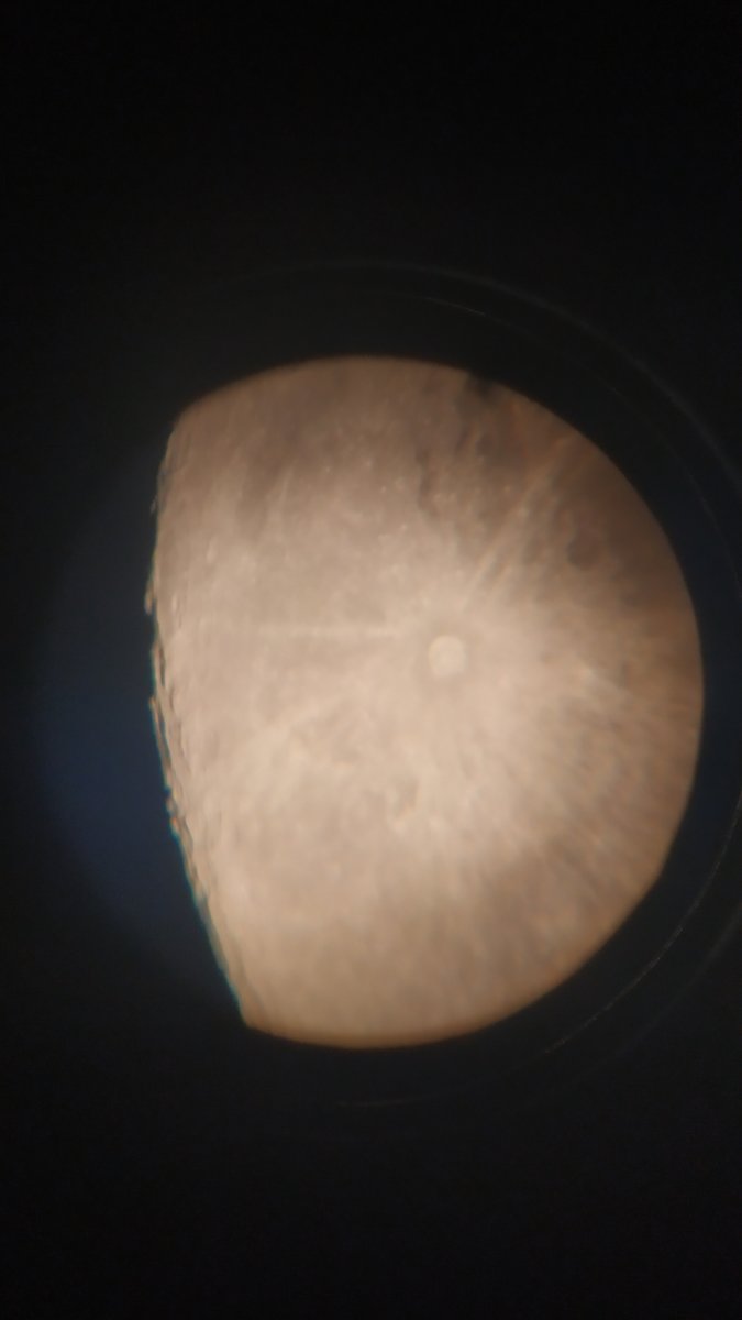

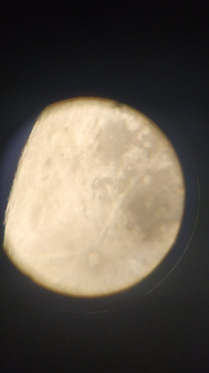

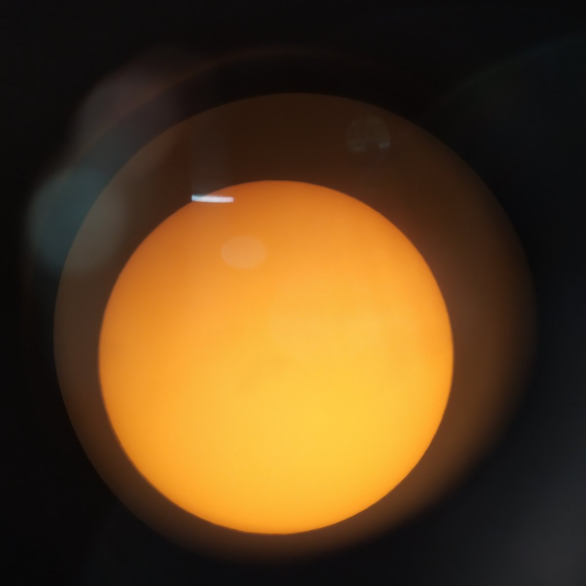

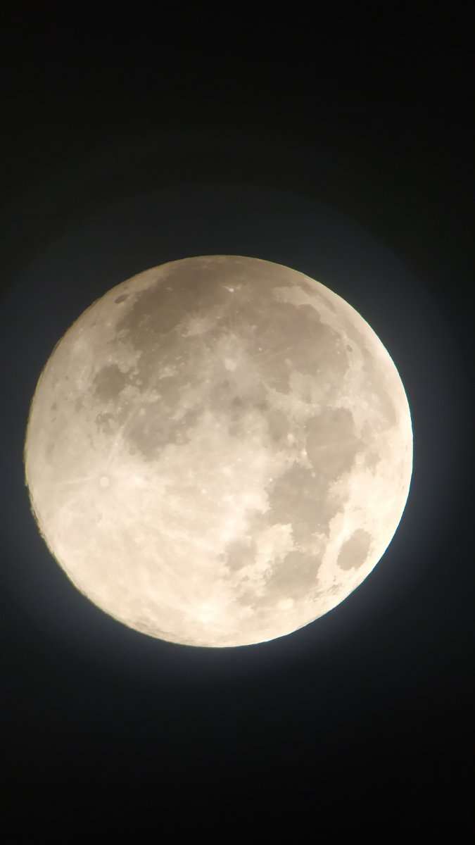

Hallo Thomas,
Ich habe auch schon den Mond und die sonne beobachtet und hänge dann dazu mal ein paar Bilder hier dran. Diese zwei Sachen waren mir aber nicht genug und wollte natürlich noch andere Sachen beobachten. Wie sich dann ja aber herausgestellt hat, sind weiter entfernte Objekte sehr unscharf.
MFG Marvin

Hallo Marvin,
wann hast Du die Aufnahmen vom Mond gemacht? (Datum, Uhrzeit)
Wie hoch stand der Mond?
Hast Du das Teleskop schon einmal justiert? (Wenn das überhaupt geht)
Ein Teleskop aufgrund eines Handyfotos, das durch das „Beilage“-Okular gemacht wurde, zu beurteilen, ist äußerst schwer.
Beinahe nicht möglich. Zu viele Faktoren liegen zwischen Objekt und dem dann sichtbaren Bild.
Aber wenn ich mir selbst das beste Deiner Mondbilder ansehe, denke ich, dass das einfach zu wenig ist.
Ist das genau das, was Du auch mit Deinem Auge siehst? Die Bilder, die Du durch das 4mm Okular gemacht hast, lasse ich mal außen vor. Die kleinen Okulare im Lieferumfang von Teleskopen, die neu nicht viel kosten, sind oft so schlecht, dass man sie nicht ernst nehmen kann.
Doch mit dem 20mm Okular sollte meines Erachtens mehr möglich sein.
Ich erinnere mich an unseren 80mm Refraktor (SkyWatcher) einfachster Bauart. Bei der -im Vergleich mit Deinem Teleskop- viel kleineren Öffnung und bei Verwendung der Okulare aus dem Lieferumfang waren deutlich mehr Details am Mond erkennbar.
Der Vergleich hinkt zwar ein wenig, schließlich liegt das eine Weile zurück, und auch die Beobachtungsbedingungen sind nie gleich.
Doch selbst ein günstiges Einsteigerteleskop muss aus meiner Sicht mit 150mm Öffnung wenigstens den Mond scharf und einigermaßen kontrastreich abbilden können.
Ich empfehle Dir, mal den Anbieter darauf anzusprechen.
Wer weiß, vielleicht liegt ein Fehler am Produkt vor.
Dann sollte er Gelegenheit zur Nachbesserung bekommen, oder Alternativen anzubieten.....
Dietmar
