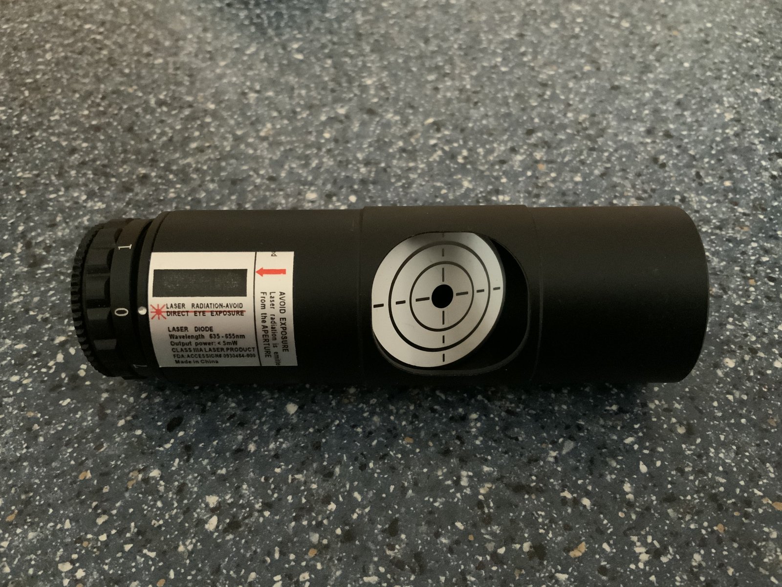

Nach all den Diskussionen hier, hätte ich nochmal kurz eine Frage an Dietmar. Wo könnte ich denn einen justierlaser für 15€ bekommen? Ich habe nur welche für das Geld gefunden, die aus China in 2 Monaten geliefert werden. 20€ wären auch Ok.
MFG Marvin
Marvin, da habe ich mich mit dem „15 €-Laser“ wohl etwas weit aus dem Fenster gelehnt.
Die Zeiten der Justierlaser für unter 15 € scheinen vorbei zu sein. Unser Laser kostete etwas über 10 €. Nicht zu unterscheiden von den Lasern, die im Fachhandel angeboten wurden. Das ist allerdings knapp 5 Jahre her. Ich bin ziemlich sicher, dass ich den über eBay gekauft habe. Der günstigste Preis, den ich heute für ganz kurzfristige Lieferung aus Deutschland gesehen habe, war € 26,47 incl. Versand. Dieser hier . Und der gleicht unserem Laser wie ein Ei dem anderen. Schau mal, das ist unserer:
100 % noch immer der Gleiche.
Das Gute: Der Laser funktioniert. Er lässt sich in 7 Stufen dimmen, was die Justage am Tag, bei Dämmerung und auch bei Dunkelheit ermöglicht. Das haben oft Laser, die mehr als das Doppelte kosten nicht.
Beim Ali kostet da Ding übrigens € 13,73 + Versand. Allerdings mit erheblicher Wartezeit.
Bei einem sehr günstigen Justierlaser musst Du grundsätzlich aufpassen, dass er selbst gut justiert ist. Sonst nützt er Dir nichts. Aber ob der Laser ordentlich arbeitet, lässt sich einfach überprüfen: nach erfolgter Newton-Justage wird der Laser einfach in der Okularaufnahme verdreht. Trifft der Laser immer noch ins Loch, ist er OK. Ist er dagegen wieder auf der „Zielscheibe“ sichtbar, ist der Laser Schrott. Nachjustieren des Lasers selbst Ist bei den günstigen Modellen in der Regel nicht möglich.
