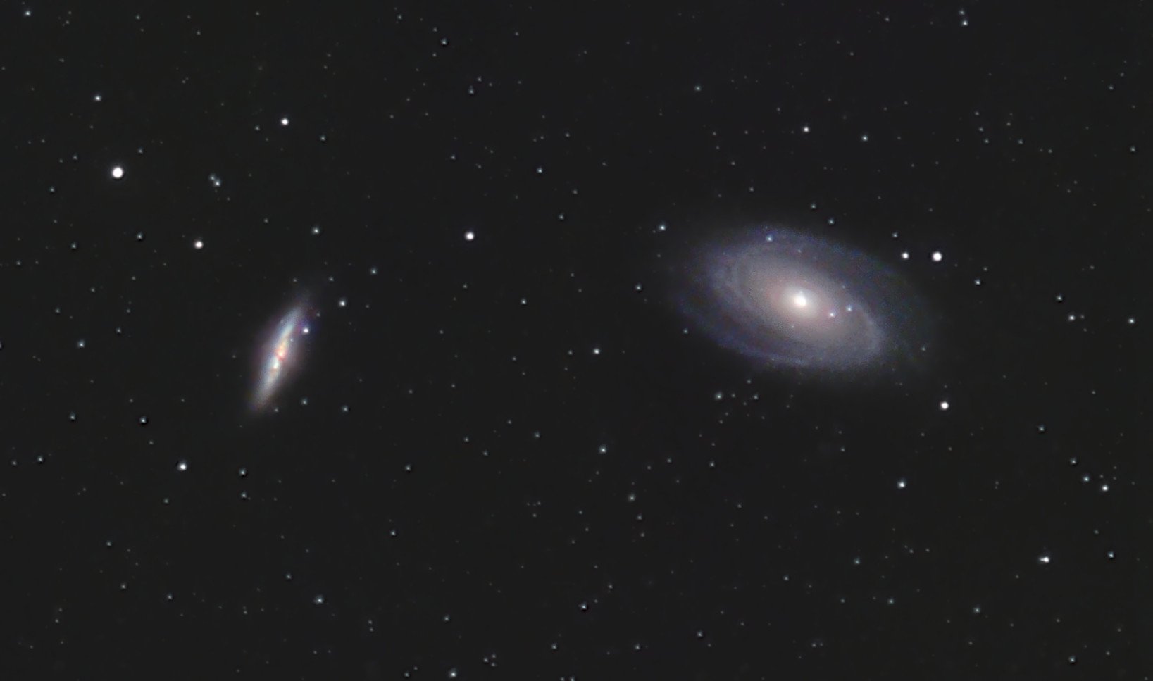

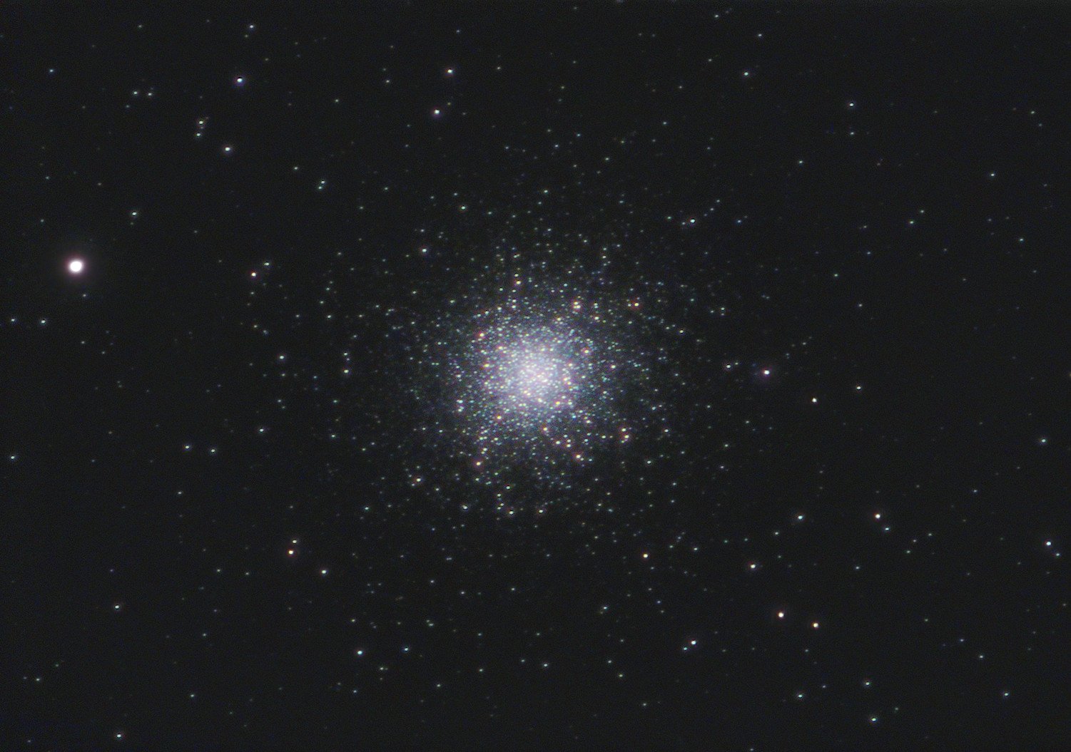

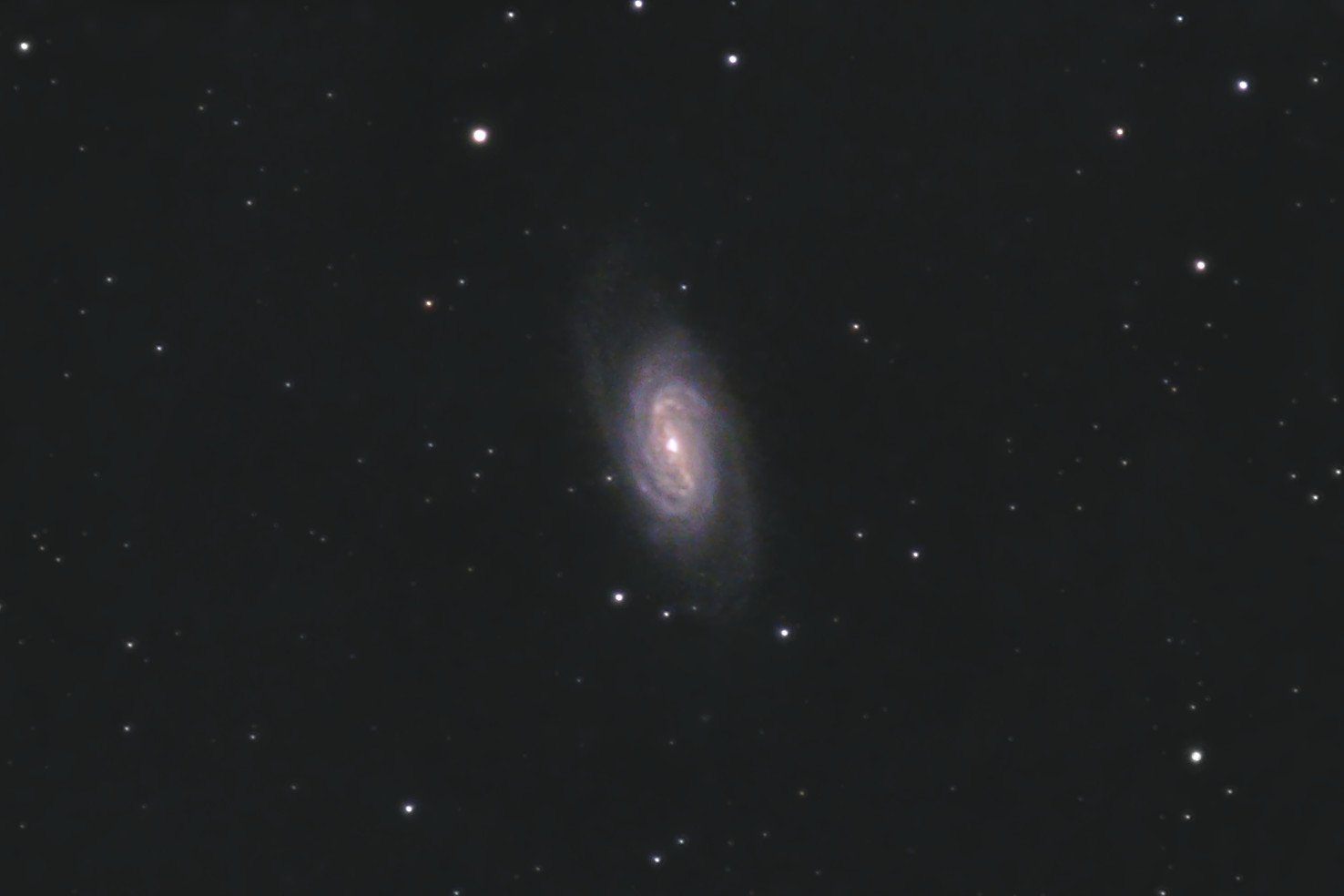

hab meinen M31 aus Beitrag #83 nochmal bearbeitet, auch weil mich das Farbrauschen in den Randbereiche der Galaxie störte. Deshalb "nur" in S/W, aber mit viel mehr Details. Ich glaube, mehr kann ich aus dem Pentax 200mm-Tele nicht rausholen.
Hat jemand für den gesamten Ausschnitt des Bildes nur die Farbe für mich zum Reinmischen?

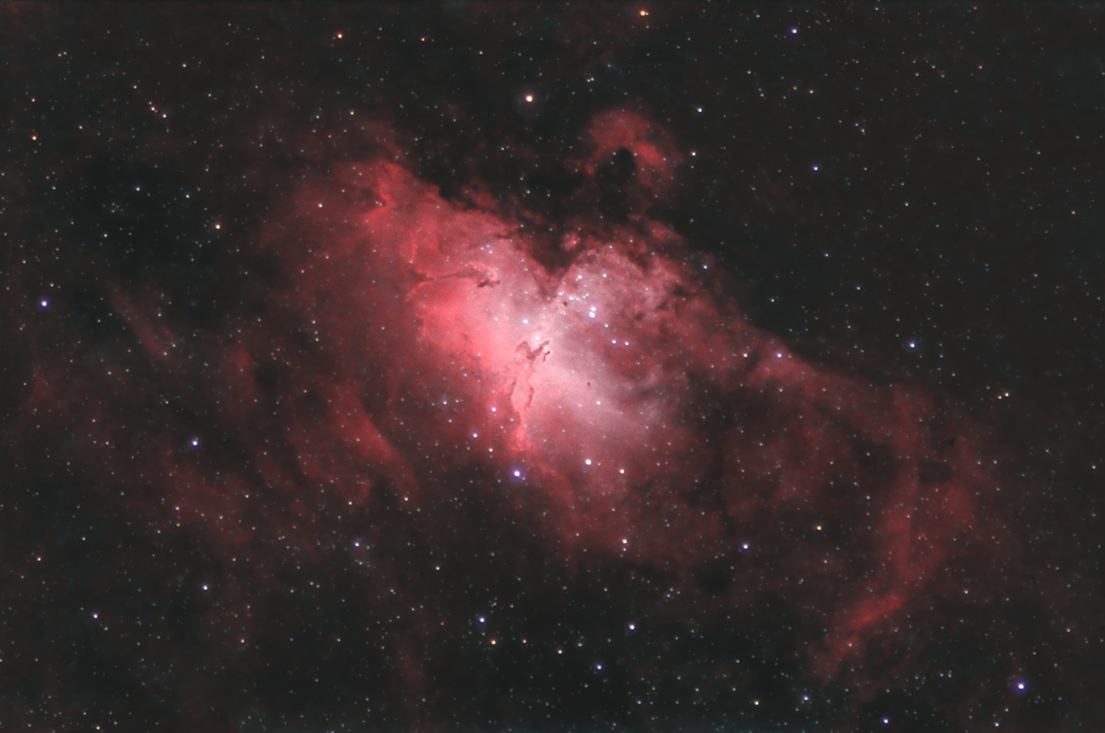

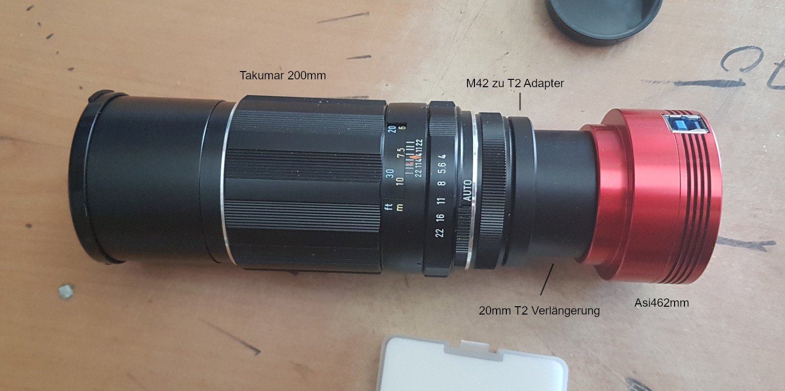

so inzwischen konnte ich ja ein Takumar ergattern: SMC Takumar 4,0/200mm
In den letzten Nächten dann endlich das First Light !
Gleich zwei Klassiker standen auf dem Programm: Orion- & Pferdekopfnebel
Objektiv: Takumar 200mm bei F5.4
Kamera: Asi462mm (Luminanz)
Farbe aus ältere Aufnahme mit Asi120mc & Carl Zeiss Jena Sonnar 135mc
Orionnebel
26.12.24
Gelb & Ir-Cut
448 x 10s
27.12.24
Rot&IR-Cut
853 x 10s
Pferdekopf-Nebel
28.12.24
Rot&IR-Cut
670 x 15s
Holger

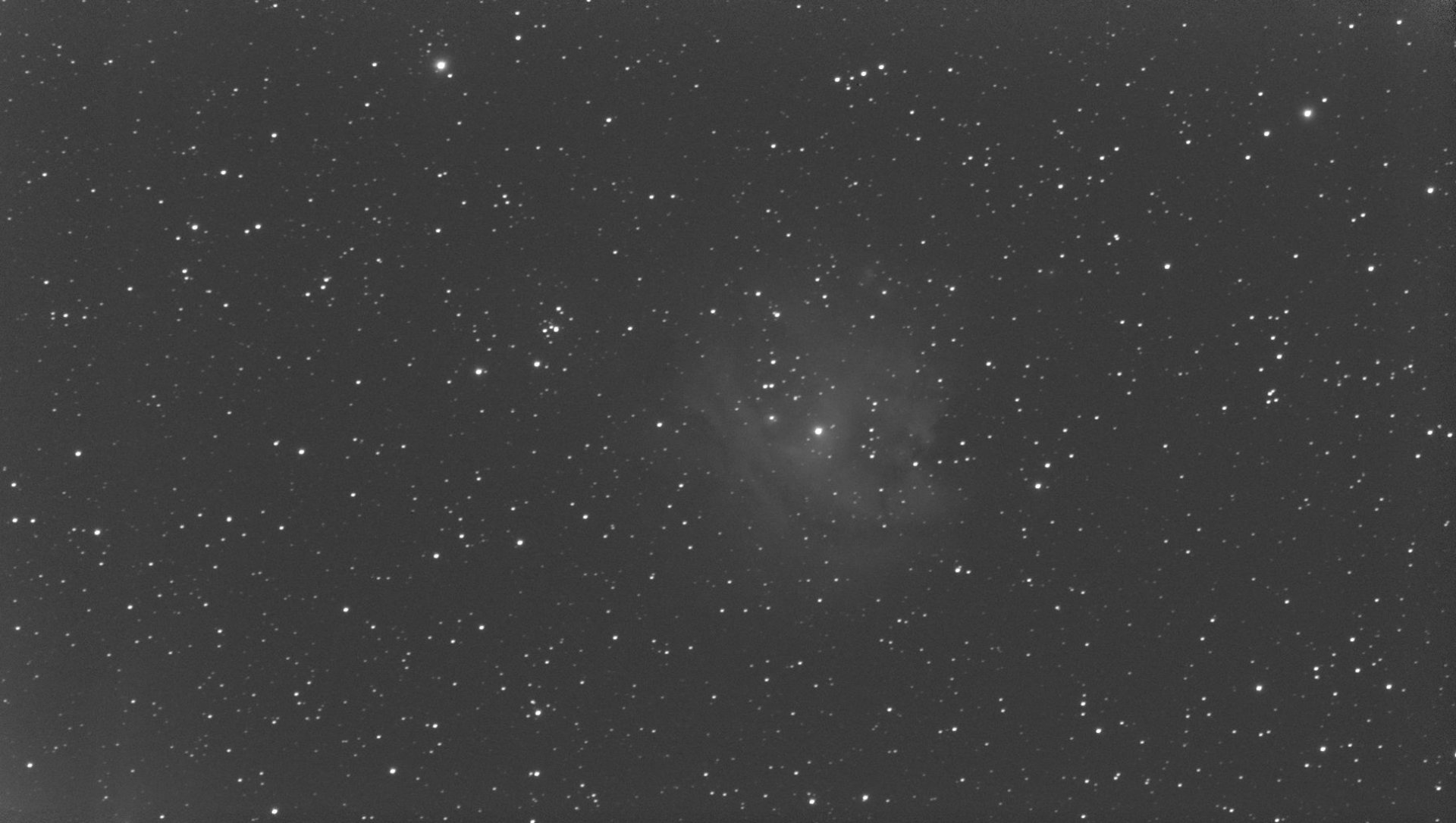

jetzt bot sich gestern die Gelegenheit noch mehr H-Alpha mit dem RG610 Rotfilter für den Spaghetti-Nebel zu sammeln.
Ich hatte am 27.01.2024 ja schon einmal 283 x 20 Sek Lights gesammelt, siehe Post 44
Nun habe ich am 18.01.25 nochmal 506 x 20 aufgenommen.
Alles zusammen neu gestackt mit fitswork ergab dieses sagenhafte Summenbild:
Über 4 Std. Gesamtbelichtungszeit mit 55mm Objektiv bei lichtstarken F2.75 und dann ein Hauch von Nichts !
Und jetzt der Hammer: Das entsternte Bild nach starnett++:
WOW ! Ist das nicht großartig. Ich glaube, ich koche gleich schnell ein paar Spaghetti und werfe die anschließend über den Monitor.:D
Ein paar Bearbeitungsschritte weiter:
Naja, immerhin etwas aber der Hintergrund schon ziemlich fleckig, musste ich nachher noch stark abdunkeln.
Das OIII Bild erspare ich euch lieber.
Hier das Endergebnis auf 80% verkleinert:
Ja, da war jetzt eine Menge Galgenhumor dabei aber ich muss einfach akzeptieren, dass derart schwache Nebel nicht für mein Low-Budget Equipment oder meinen Vorstadthimmel geeignet sind.
Holger

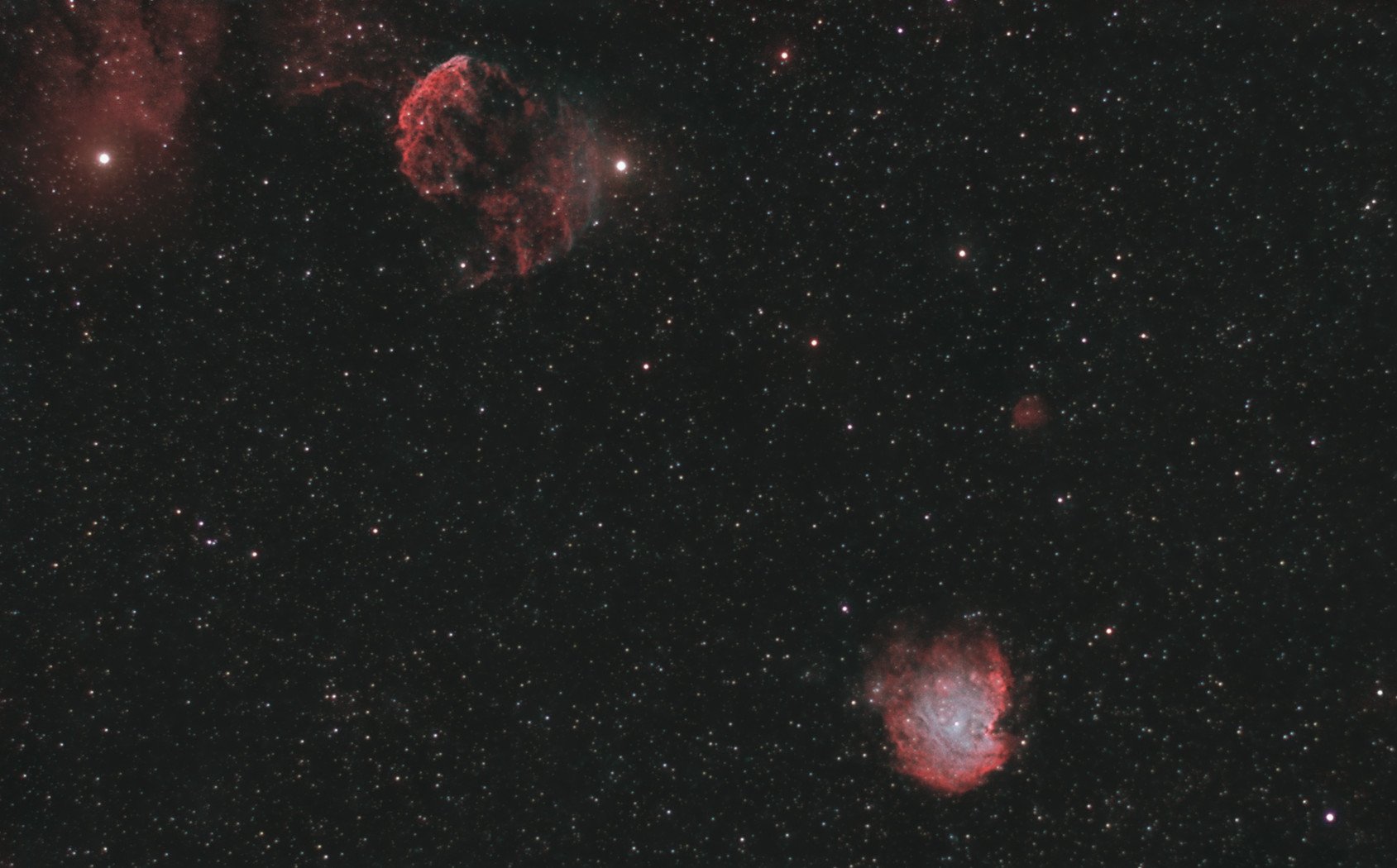

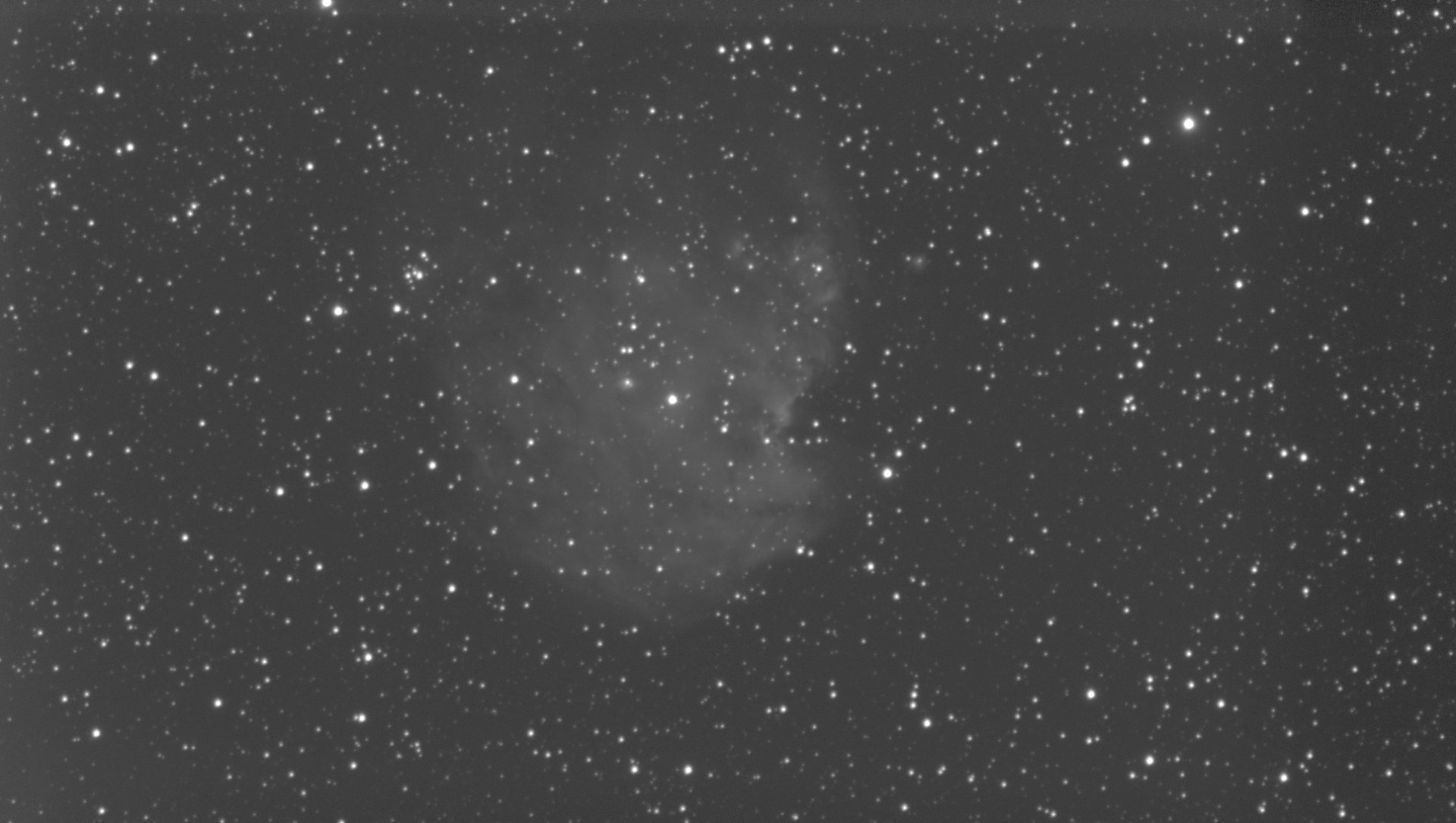

nach der Ernüchterung habe ich jetzt ein besseres Ziel gewählt: Quallennebel mit 55mm Objektiv, denn da ist auch der Affenkopfnebel mit drauf.
Hier war jetzt im 20 Sek. Livebild schon etwas von den Nebeln zu sehen und so ist auch das RG610 (H-Alpha) Bild bei 321 x 20s schon viel besser:
Jetzt ist als nächster Schritt OIII geplant um ein HOO zu erstellen. Wahrscheinlich auch noch kurz die Asi120mc für die Sternfarbe.
Der Affenkopfnebel war mein First-Light und ich bin überrascht wie hell der ist.
Beide Nebel sind einzeln vom Gesichtsfeld her gerade noch passend für mein 200mm Takumar.
Eventuell werde ich mich demnächst noch länger mit den beiden Kandidaten beschäftigen.
Hoffentlich spielt das Wetter mit.
Holger

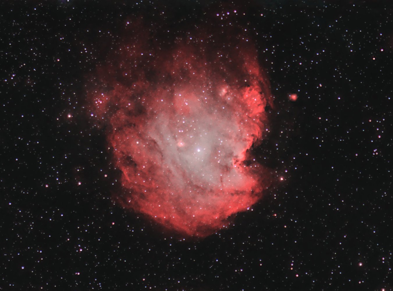

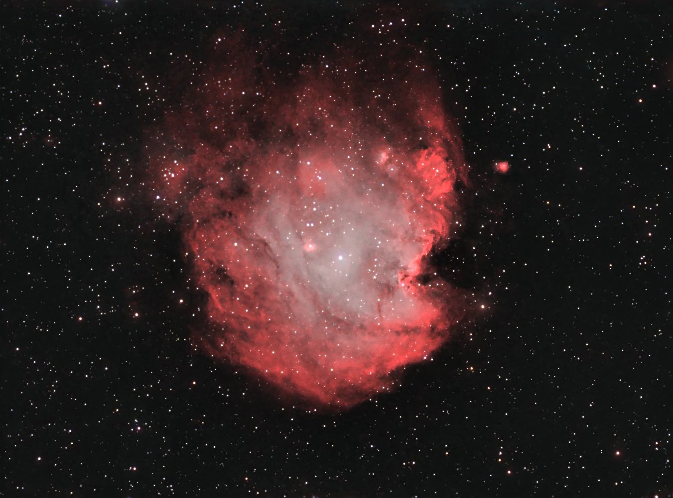

damit hatte ich gestern nicht mehr gerechnet aber gegen 22 Uhr klarte es kurzzeitig auf.
Zuerst stand aber Mars und Jupiter auf meinem Plan.
Gegen 23 Uhr konnte ich anschließend aber noch Lights mit OIII Filter sammeln. Leider zog es kurz vor Mitternacht rasch wieder zu.
109 x 20 Sek. bei gain 200 konnte ich verwerten.
Hier jetzt etwas genauer meine verwendeten Ergebnisse:
OIII
RG610 für H-alpha
OIII mit ca. 60% dazuaddiert für die Luminanz:
HOO mit Fitswork:

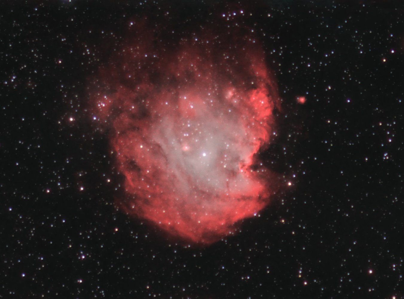

Jetzt das HOO als RGB verwendet und mit der Luminanz ein L-RGB erstellt.
Aus den RG610 & OIII Sterne habe ich dann HOO Sterne generiert. Die Farbe daraus lieferte wieder das RGB um aus der Luminanz (RG610 Sterne) wieder ein L-RGB zu erstellen.
Hier nun das Endergebnis:
Was da mit dem alten 55mm Objektiv möglich ist, ich bin immer wieder überrascht.
Ob es sich überhaupt lohnt da nochmal extra mit der Asi120mc richtige RGB Sterne aufzunehmen ?
