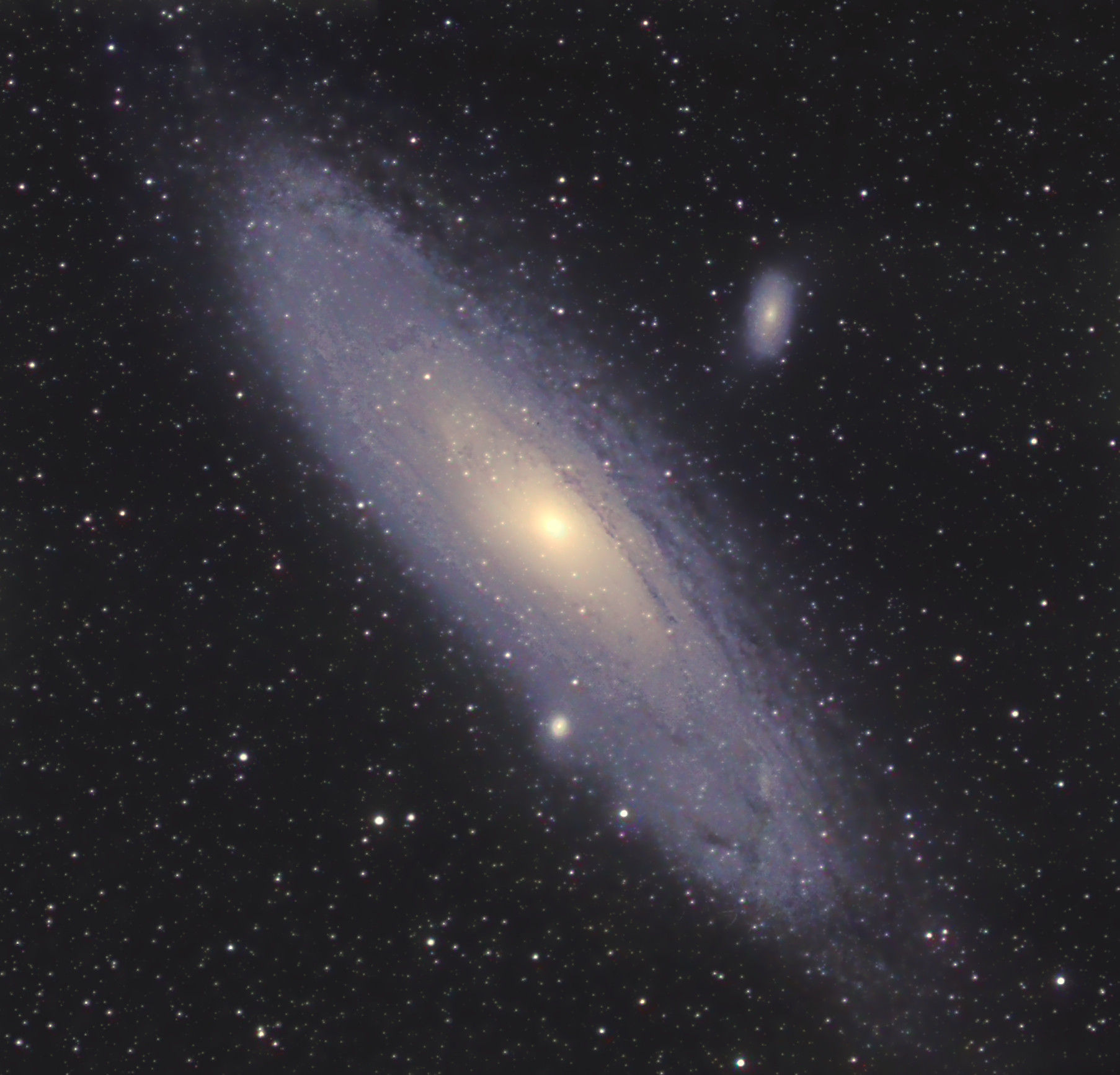

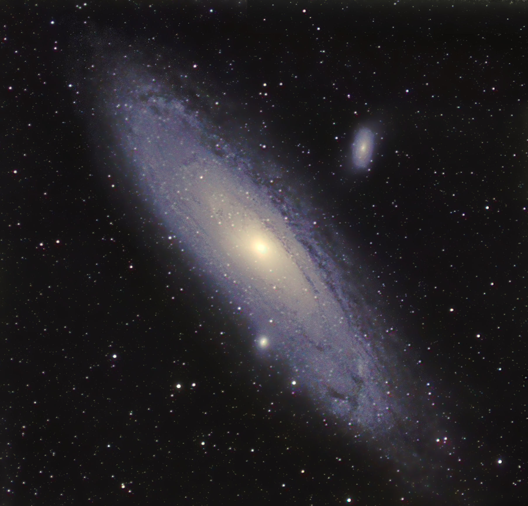

jetzt kam mal wieder das Carl Zeiss Jena Sonnar 135mc zum Einsatz.
M31 Mosaik:
3 Abschnitte mit recht großer Überlappung und jeweils ca. 400 x 10 Sek. Lights mit Asi462mm, Gelbfilter&IR-Cut

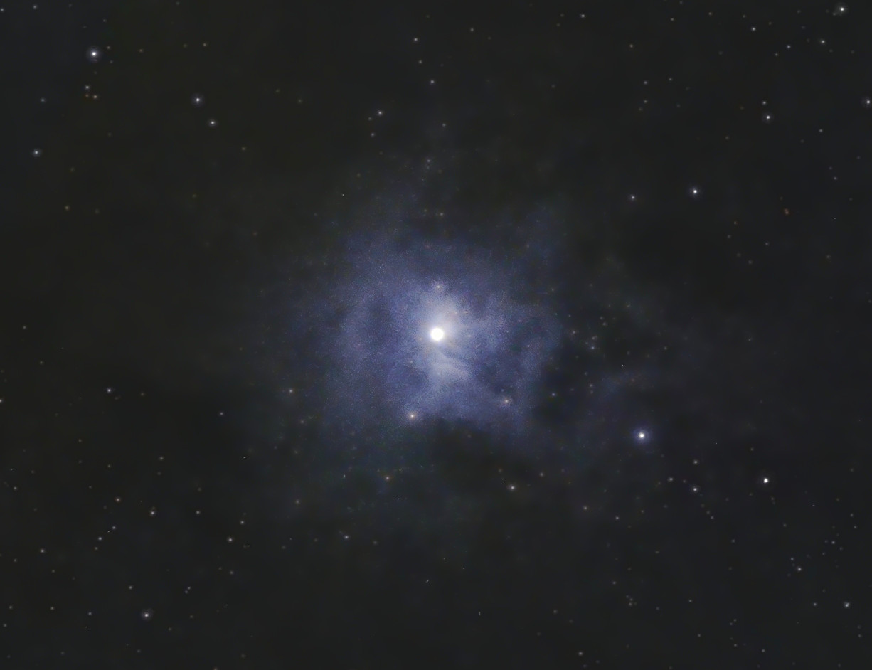

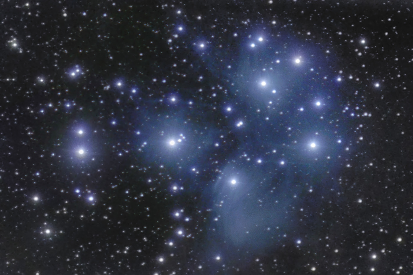

Plejaden:
851 x 10 Sek. Lights mit Asi462mm, Gelbfilter&IR-Cut

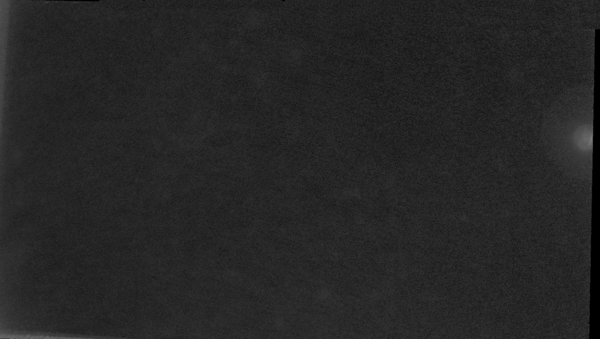

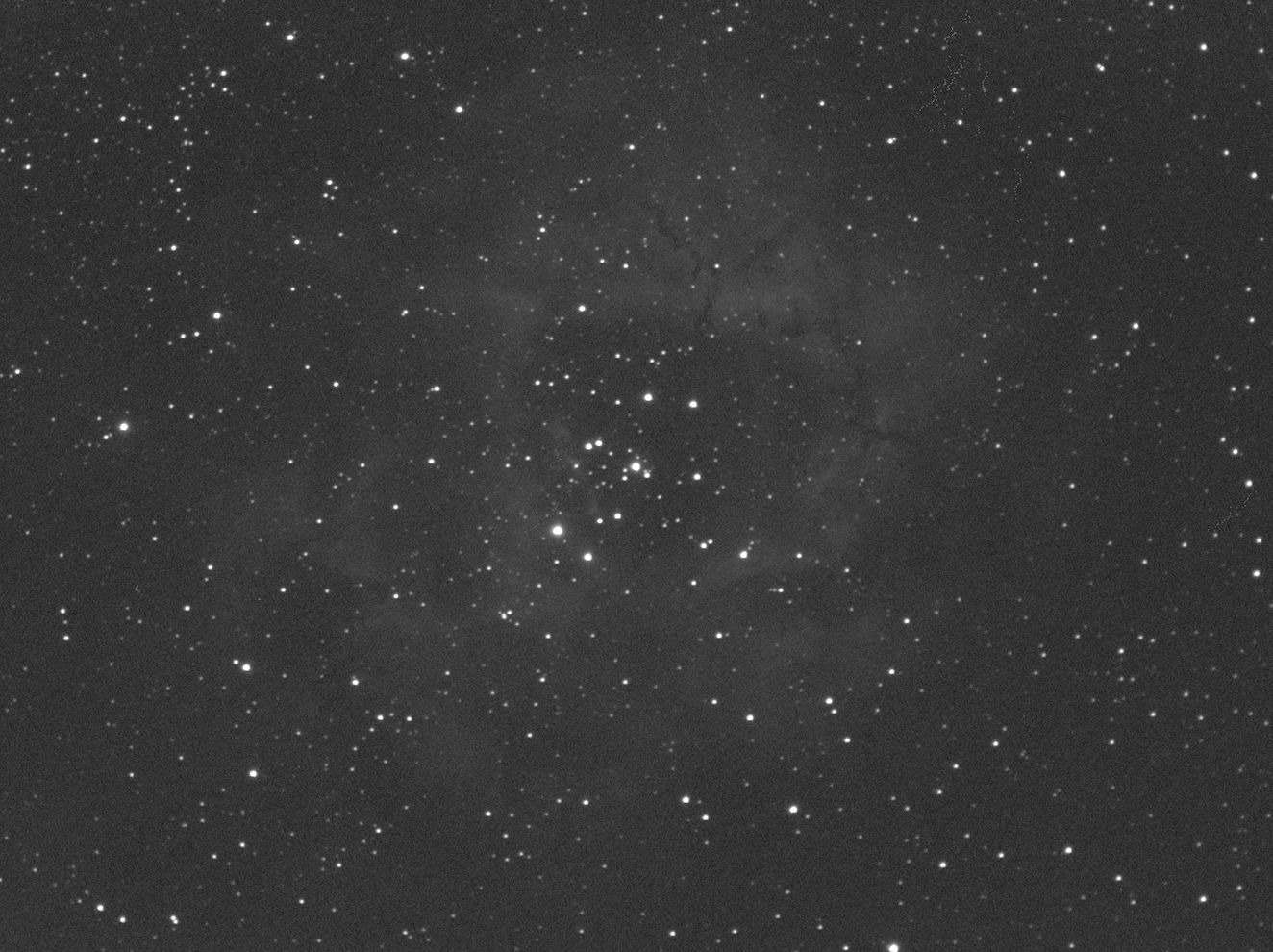

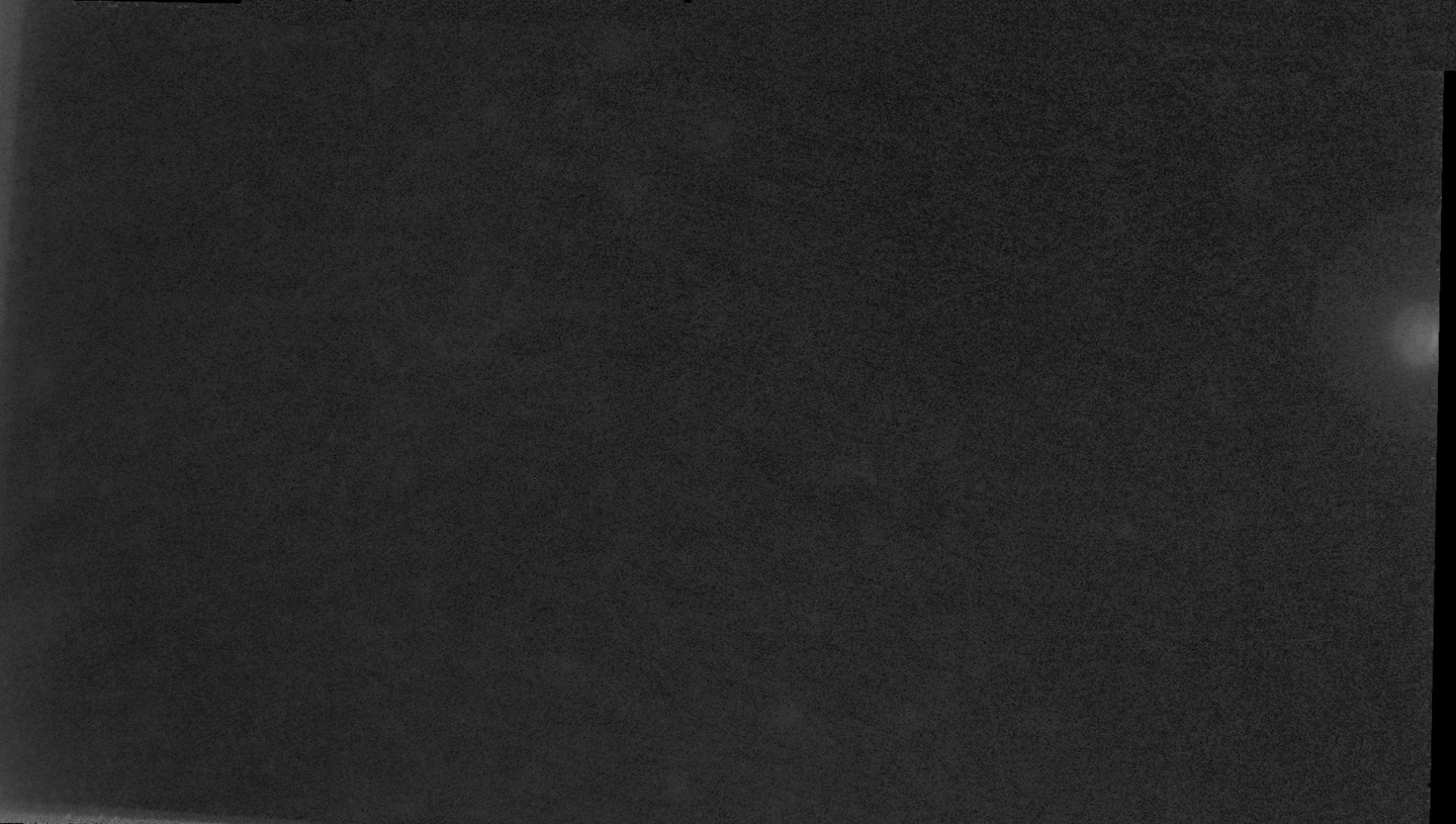

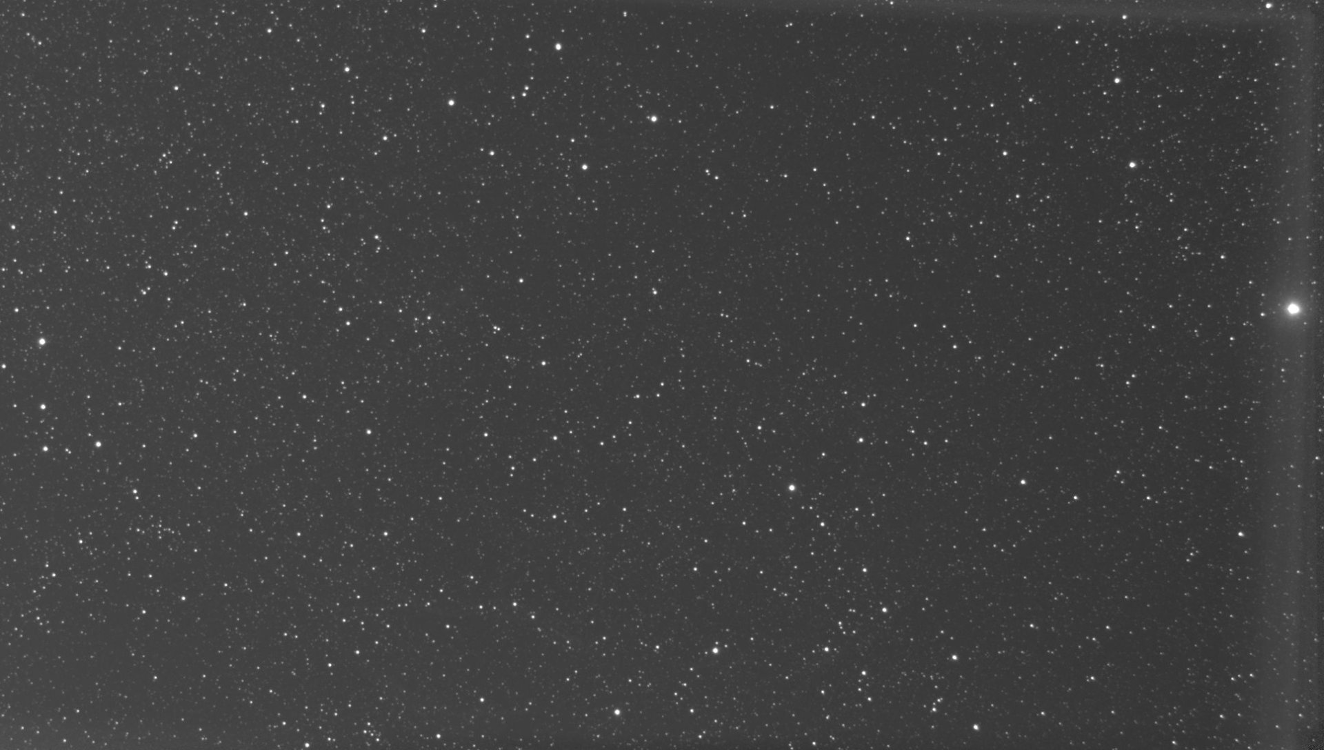

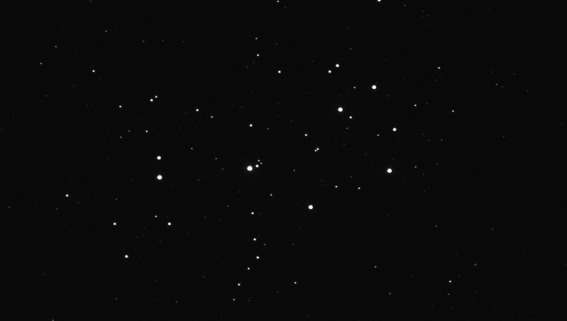

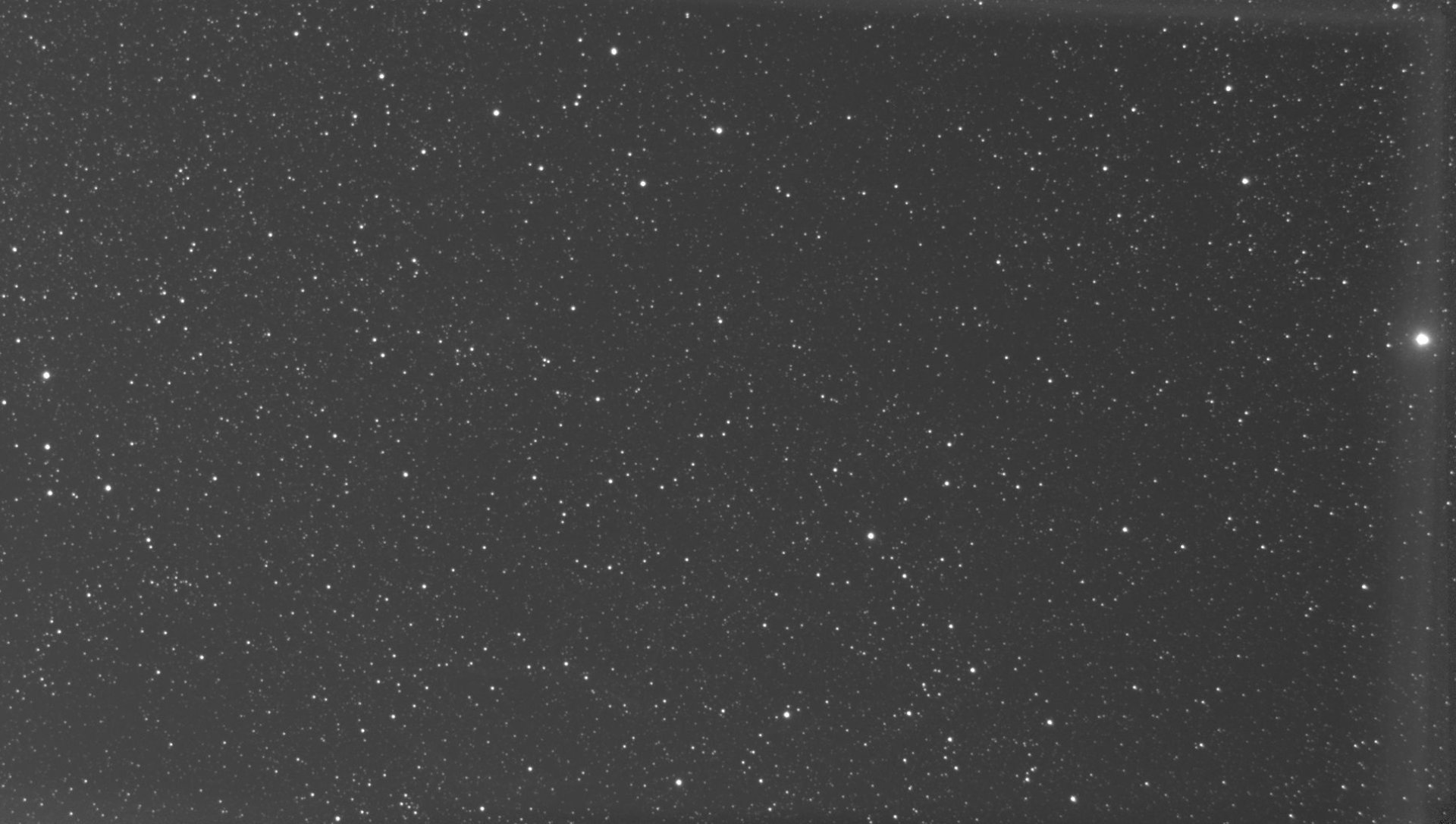

Zu den Plejaden habe ich noch eine Frage. Ich habe 10 Sek. mit gain 200 gewählt damit die Sterne nicht ausbrennen.
Hier ein Light:
Kein Nebel zu erkennen und auch im Summenbild kaum. Musste da ganz schön an den Reglern drehen.
Ist das bei den Plejaden normal ?
Oder sollte ich doch deutlich länger belichten, bis man im Livebild schon ein wenig Nebel sieht ?

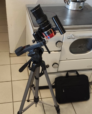

ich habe mir Mitte des Jahres einen Adapter für den E-Mount zu meiner ASI485 3D-gedruckt.
Damit konnte ich auch mein Prakticar 3,5/135MC + Adapter E-Mount an die ASI anschließen. Sollte baugleich mit deinem Sonnar 135MC sein.
Macht bei ca. f4,8 ein für mich ein gutes Bild. Um hier auf sicher zu gehen, habe ich mir auch direkt eine Bahtinov-Maske gedruckt, die auf die Blende legen kann.
Gepaart mit dem MiniTrack LX2 hab ich schon einen mobilen Prototyp zum Herumspielen.
Im Grunde genommen war Holgars Beitrag vor ein paar Jahren ein Auslöser dafür.
Sag ja Prototyp :D
Es waren 20 Sekunden drinnen. Würde wohl noch etwas mehr gehen, mit einem besseren Stativ und Zeit beim Aufstellen.

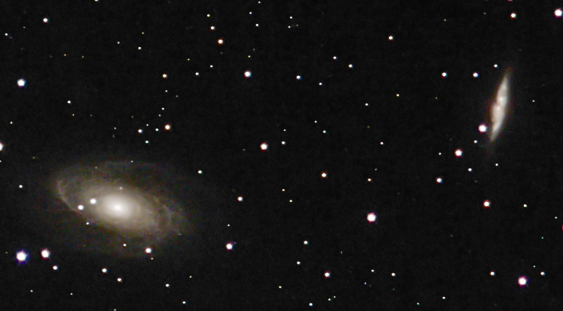

M81/M82

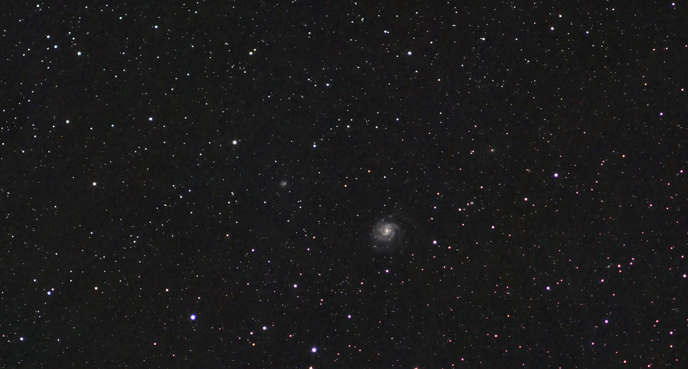

M101:
Bin zufrieden mit dem Objektiv. Finde die Bilder für so ein altes Objektiv sauber und scharf.

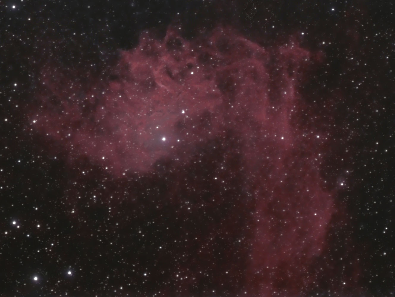

IC405 / IC410 / IC417
RG610 & IR-Cut: 264 x 20 s gain 200

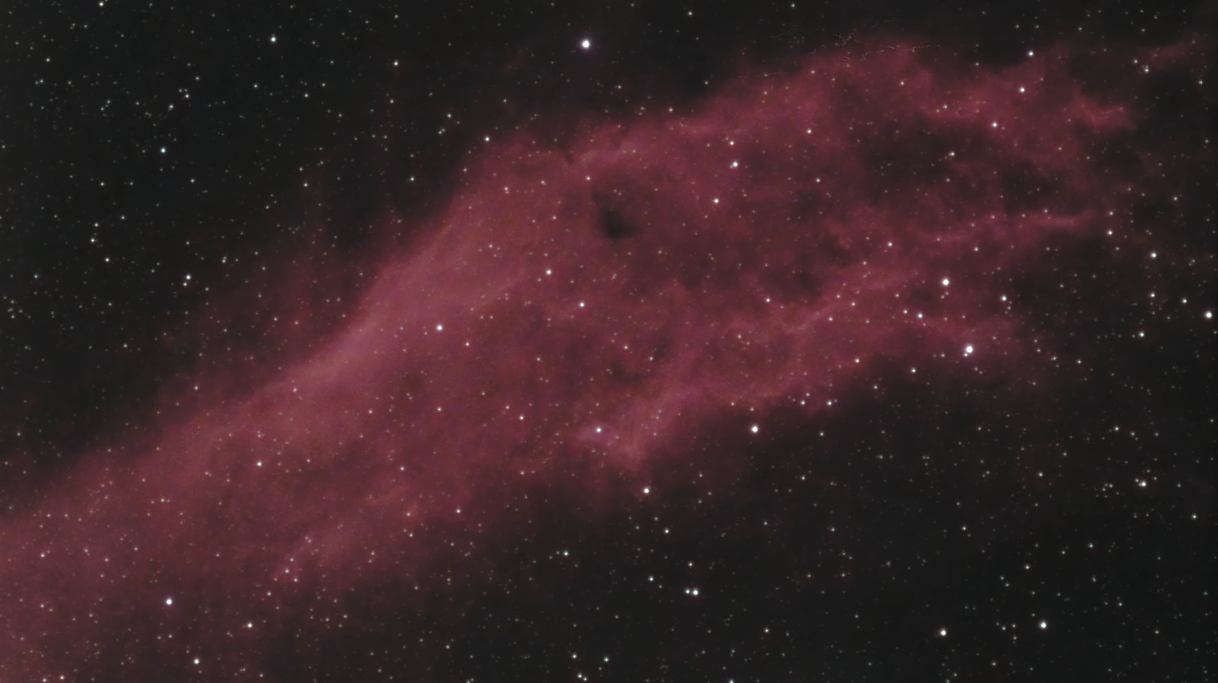

2. NGC1499 - Kalifornien-Nebel
293 x 20s gain 200 Asi462mm mit RG610&IR-Cut

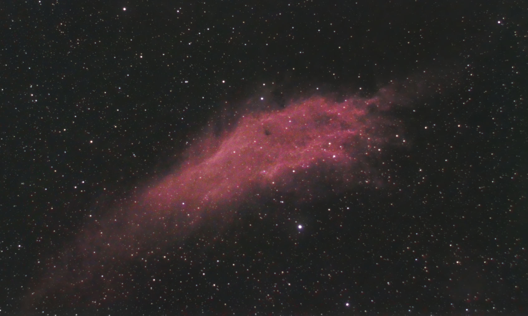

1. NGC1499
383x15s gain 200 Asi462mm mit RG610&IR-Cut

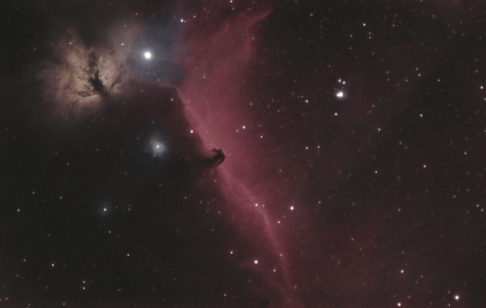

3. Pferdekopf & Flammen-Nebel
456 x 15 sek gain 200 Asi462mm mit RG610&IR-Cut

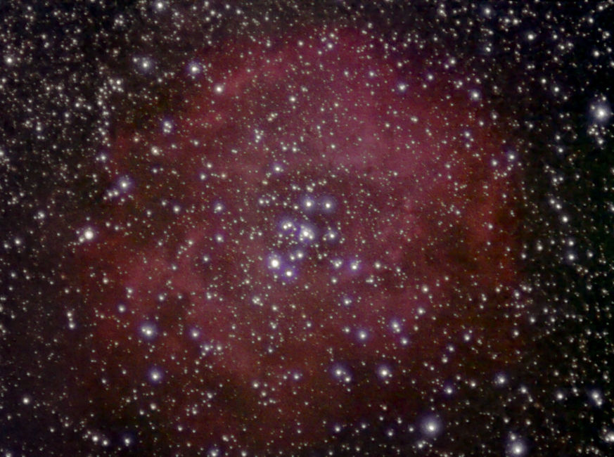

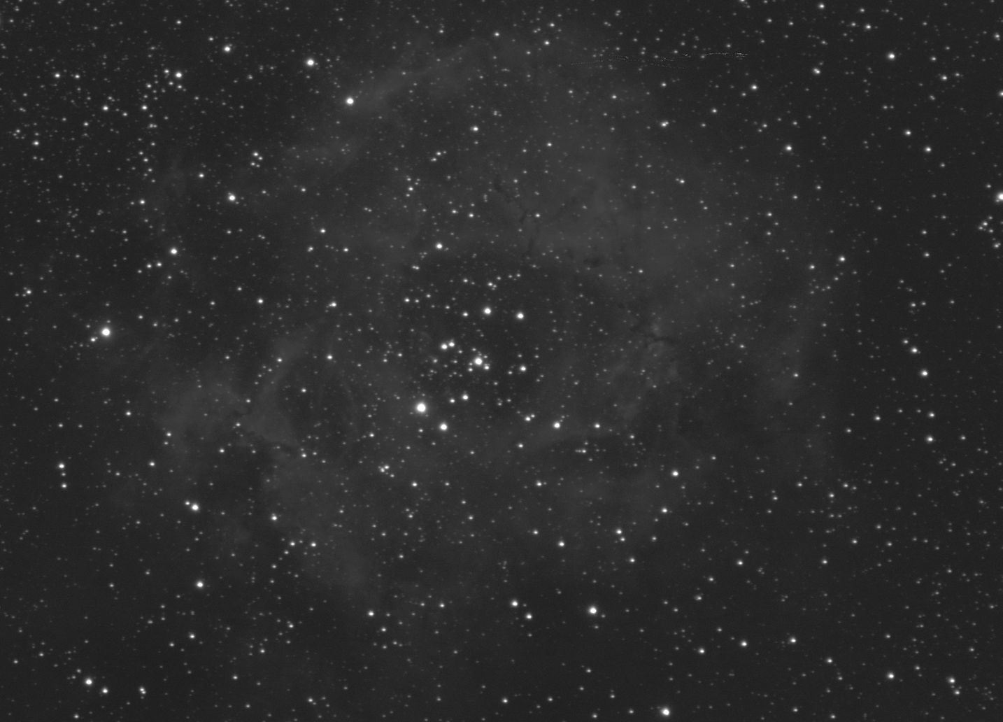

4. Rosettennebel
317 x 15s gain 200 Asi462mm mit RG610&IR-Cut
Ich bin selbst sehr zufrieden mit meinem Low Budget Setup. Durch den Einsatz der Farbfilter mit der rauscharmen Mono Kamera konnte ich die Abbildungsqualität deutlich steigern.
Auch meine EBV Kenntnisse konnte ich mit der Zeit weiterentwickeln, z.B. durch starnet2:
Holger
ich habe meinen Rosettennebel noch mit ein wenig OIII erweitert.
Hier die etwas gestretchten Summenbilder von
H-Alpha mit RG610 & IR Cut, 317 x 15s gain 200
und OIII 137 x 15 Sek. gain 250
Ich habe anschließend mit starnet2 die Sterne entfernt und dies dann weiter bearbeitet.
Für die Nebel-Farben erstellte ich mit fitswork ein RGB aus R=H-Alpha, G & B=OIII.
Die Lumimanz besteht mehr aus H-Alpha + ein wenig OIII dazuaddiert.
Hier mein neues Endergebnis:
Zum Vergleich nochmal die vorherige Version ohne OIII (Farbe stammt da aus eine älteren Aufnahme mit Asi120mc)
Ich bin inzwischen immer mehr begeistert von meinen alten M42 Objektiven.
Durch Abblenden aber vor allem auch durch den Einsatz der Filter / starnet2 und mehr Erfahrungen in der Nachbearbeitung, werden die Ergebnisse immer besser.

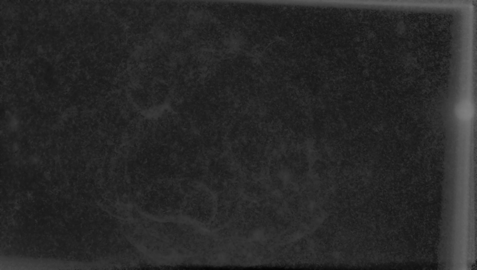

2. Hexenkopf-Nebel
Da macht OIII und H-Alpha wohl wenig Sinn, oder ?
Deswegen habe ich erst einmal den Gelbfilter & IR-Cut verwendet.
191 x 20 Sek Lights:
Erste Bearbeitung ohne Sterne:

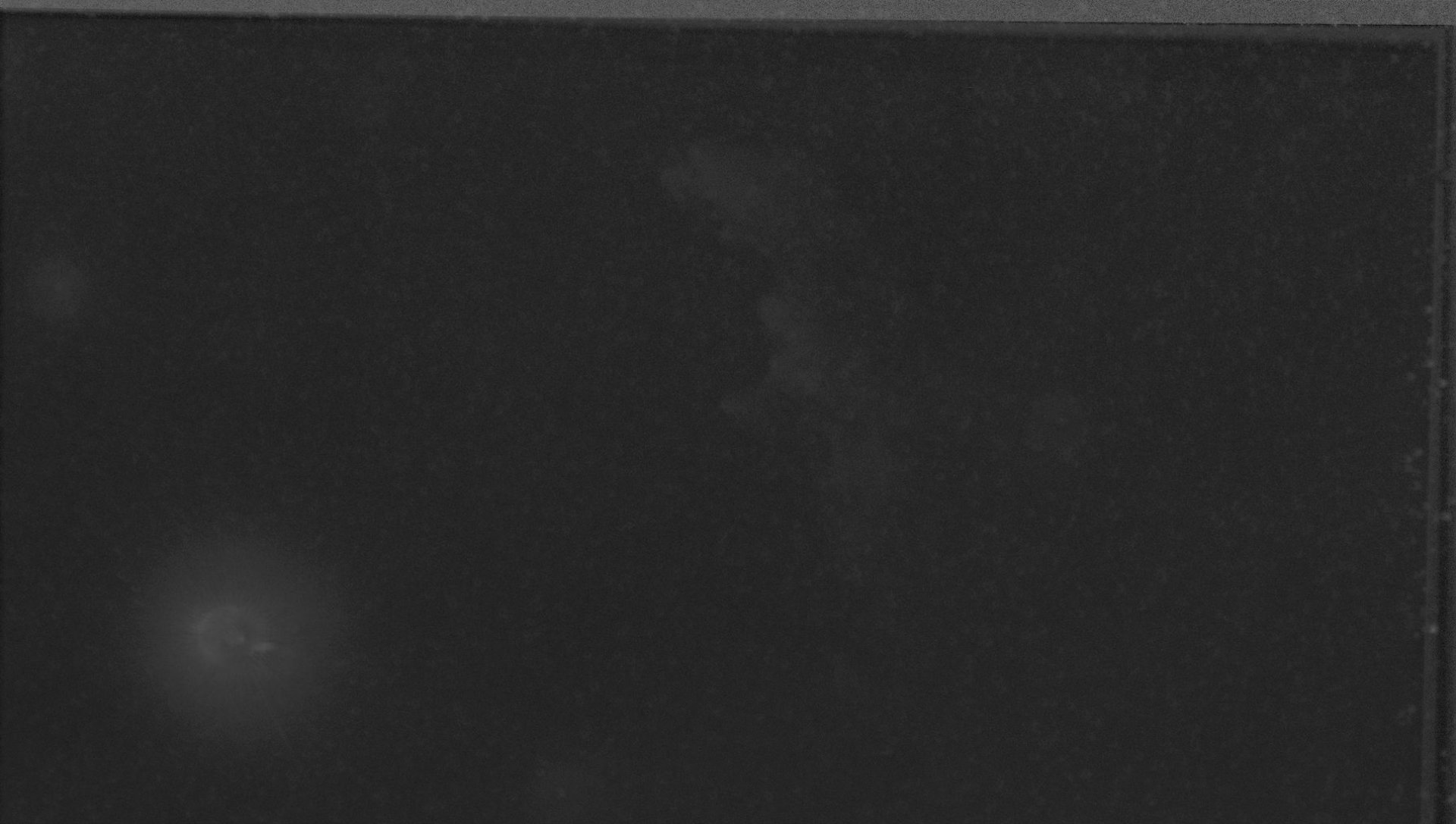

Alles noch sehr verrauscht. Der Hintergrund sieht gar nicht gut aus.
Liegt es nun wirklich an zu wenig Belichtungszeit ?
Oder ist mein Standort (kleinere Stadt) oder die alten Objektive dafür nicht geeignet ?
Wenn es sich lohnt, will ich natürlich noch weiter nachlegen aber ich möchte auch nicht die wertvolle Zeit der wenigen klaren Nächte unnötig verschwenden.
Holger
Hallo Holger,
hab ja den Spaghetti Nebel selbst auch vor kurzem gewagt und mich mächtig verschätzt.
Ich war nach ca.20h doch sehr überrascht wie wenig Signal vorhanden ist.
Also ich würde sagen deutlich zu wenig Belichtungszeit für dieses Objekt.
Aber ansonsten auf dem richtigen Weg so wie ich das sehe.

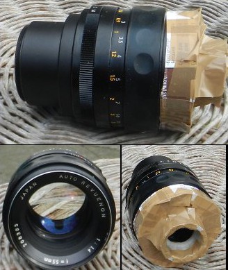

Tja, da hatte ich mir auch mal Masken für die kleinen Objektive gebastelt aber richtig glücklich wurde ich damit nicht.
Jetzt stelle ich einen hellen Stern ein, gehe mit der Belichtungszeit runter und dann auf ca. 300% Ansicht hoch.
Jetzt fokussiere ich rein / raus im Wechsel und nähere mich dabei dem Optimum an.
Klappt wunderbar.
Die Sternabbildung ist mit Rotfilter am besten, mit Gelbfilter in Ordnung und nur mit Sperrfilter treten schon mehr die typischen Halos auf.
Der ZWO Filterhalter für 1,25"-Filter mit T2-Gewinde war dafür eine meiner besten Anschaffungen.
Damit kann ich meine Farbfilter / bzw. den OIII Filter in die T2 Verlängerungshülse schrauben.

2. Hexenkopf-Nebel
Den Anhang 385547 betrachten
Den Anhang 385548 betrachten
Holger

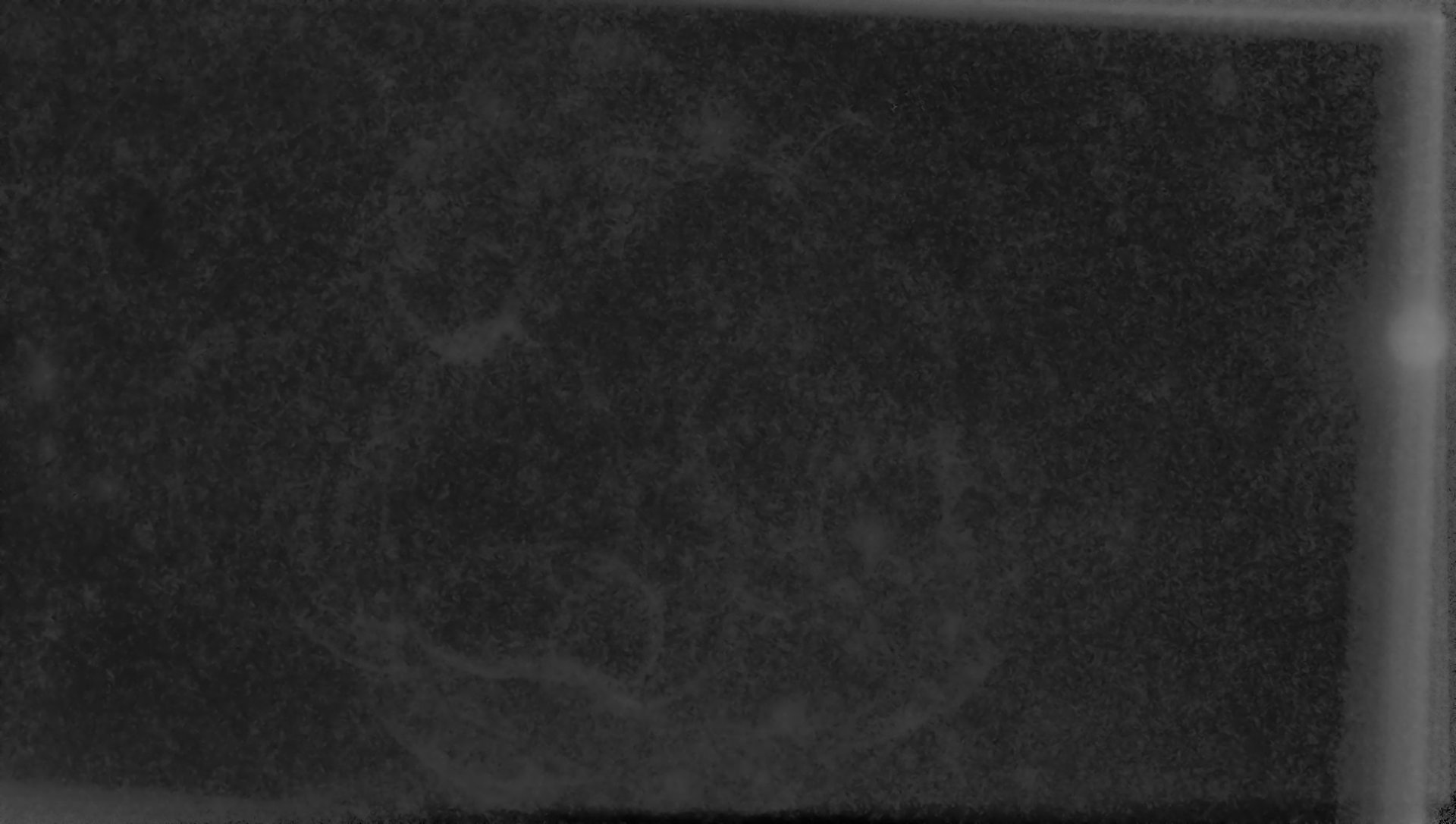

Hallo Holger, der Hexenkopf ist eine richtig dunkle, harte Nuss in die man gut und gerne das 10 fache von dem was du bisher belichtet hast reinstecken kann bevor man eine vernünftige snr bekommt. Du hast zwar lichtstarke objektive vorne dran, aber die Kleinen Pixel der 462? sammeln davon einfach nur begrenzt. Wenn du da viel holen willst musst du dich denke ich auf Sitzfleisch über ggf. Mehrere Saisons einstellen ;) ha gibt es da übrigens im Hintergrund auch so einiges zu holen, aber nichts richtig definiertes. Viele Grüße und weiter so! Bin immer wieder begeistert was du da treibst!! Cs Ben

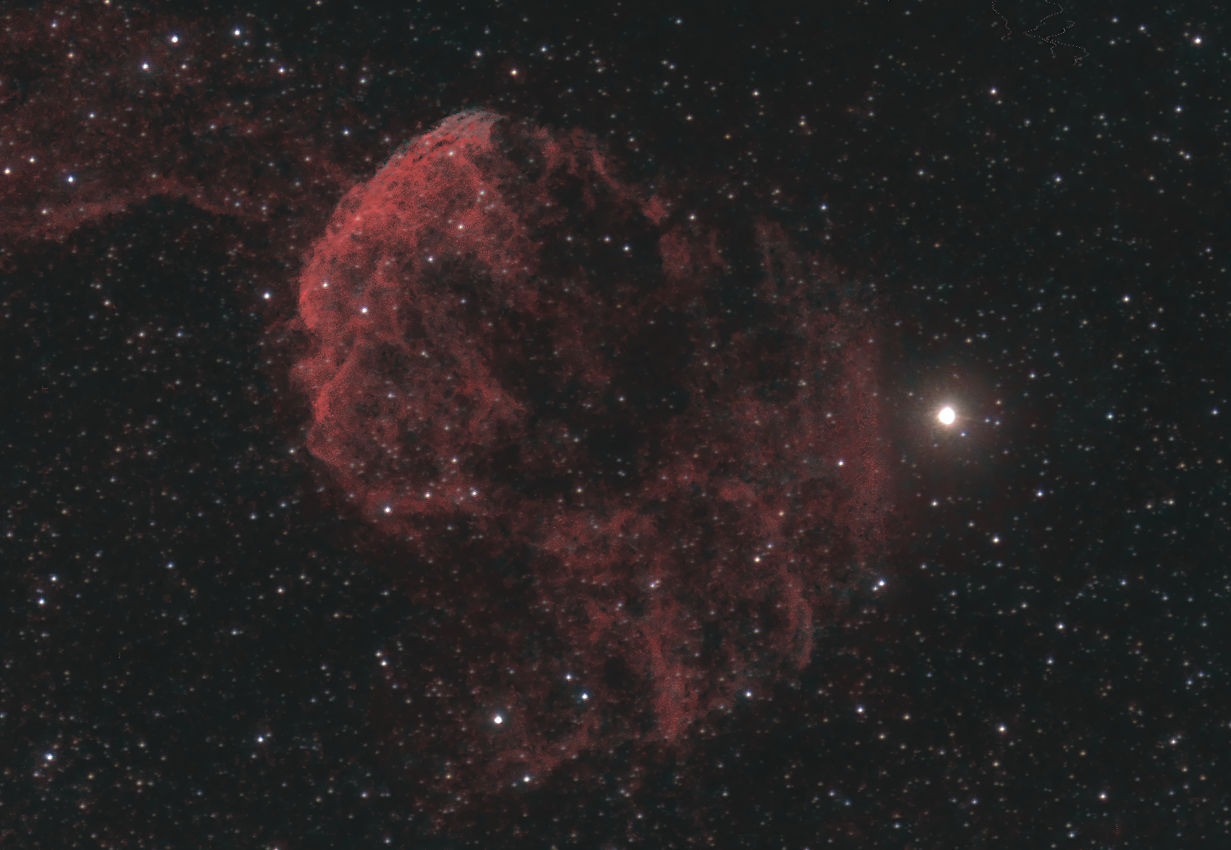

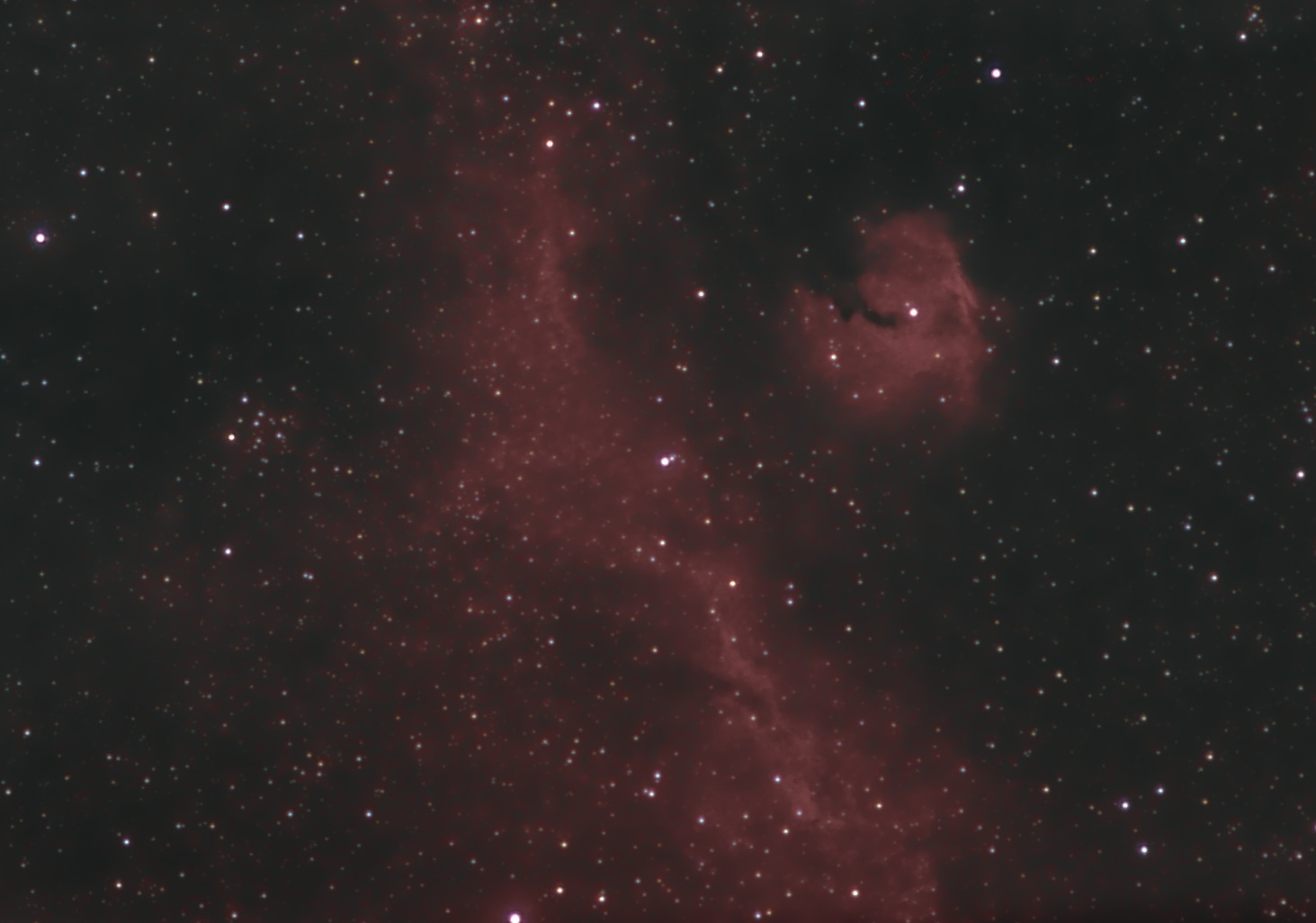

so ich war die letzten Tage natürlich nicht untätig und habe 3 Objekte mit dem Sonnar 135mm aufgenommen.
1. NGC 2264
Asi462mm - RG610 & Ir-Cut - 566 x 15 Sek
OIII & IR-Cut - 312 x 15 Sek
Sternfarbe mit Asi120mc
Naja, nicht so berauschend, für mich ein schwieriges Objekt.
2. Möwennebel IC 2177
Asi462mm mit RG610 & IR-Cut: 473 x 15 Sek
Ich wollte auch OIII sammeln aber bei ersten Tests war kaum etwas zu sehen. Ok, 25 Minuten sind zu wenig aber ich weiß nicht, das sah so düftig aus, so dass ich Zweifel habe, ob sich da mehr Lights wirklich noch lohnen.

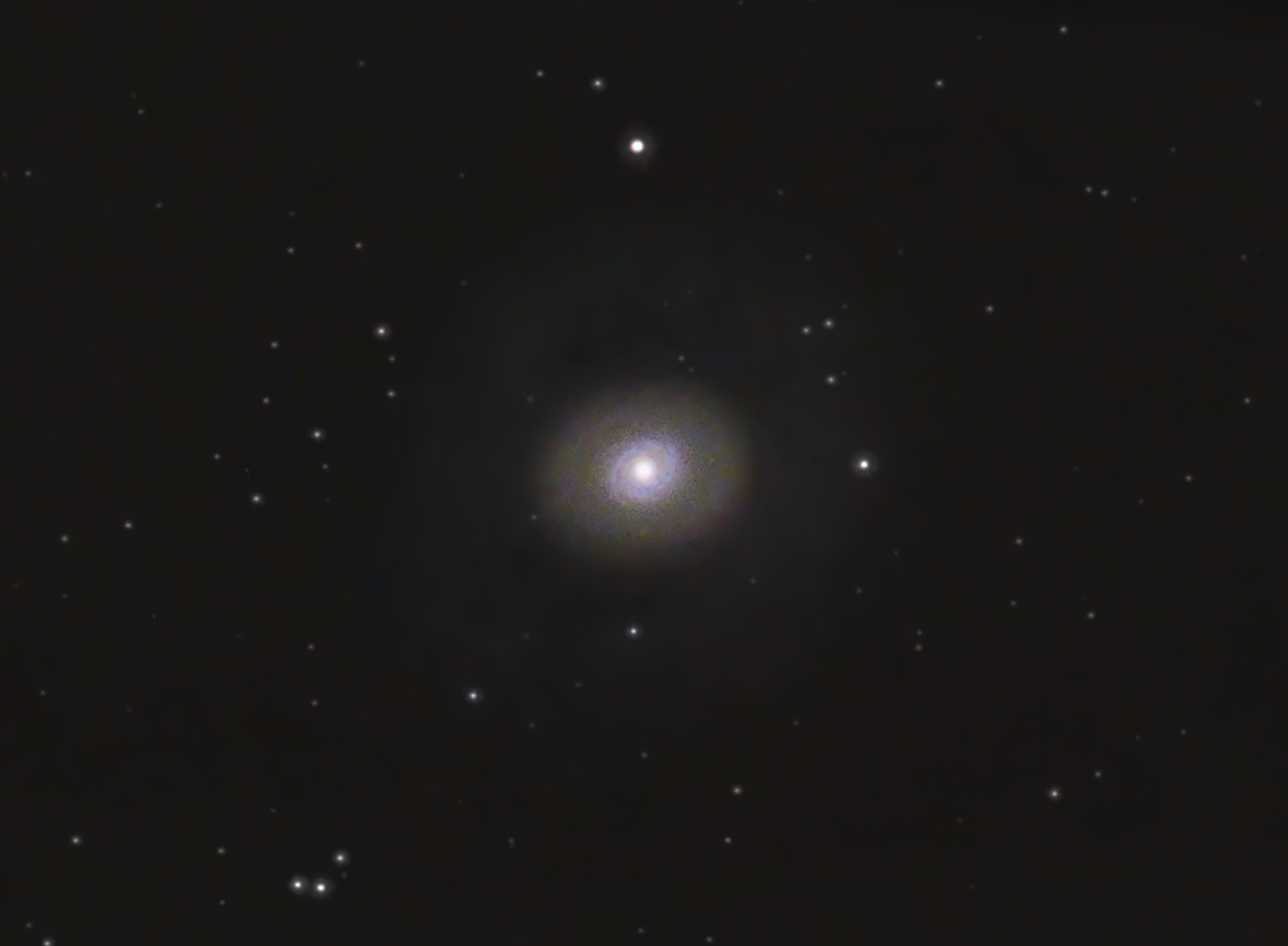

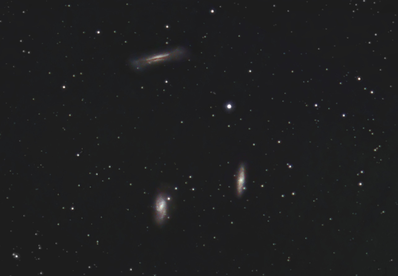

3. Leo Triplett
Asi462mm mit Gelbfilter & IR-Cut
364 x 15 Sek.
Farbe aus älterer Aufnahme mit Asi120mc
Holger

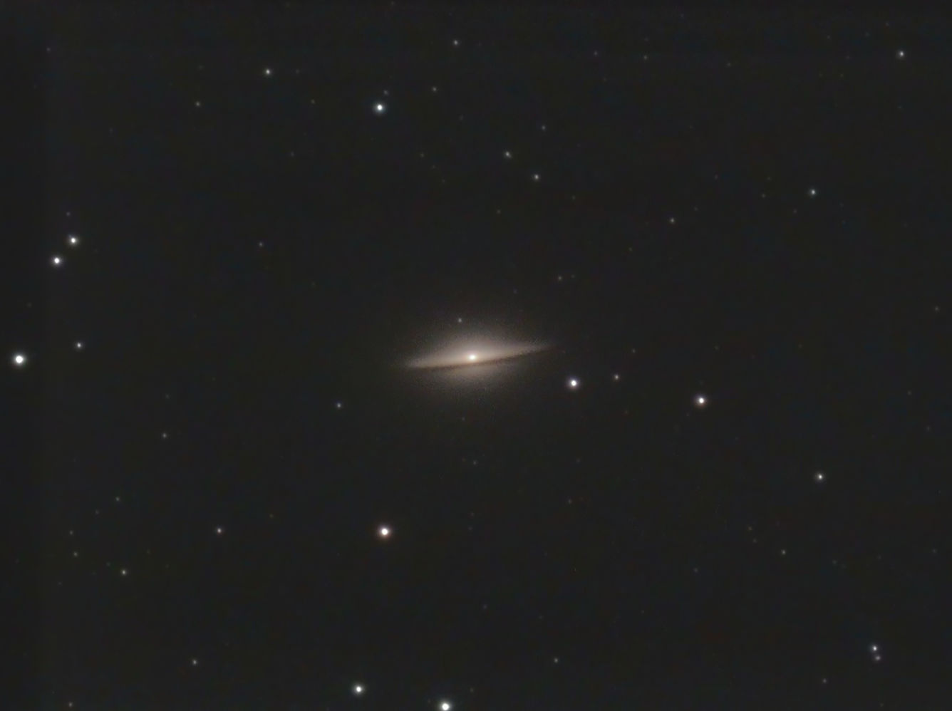

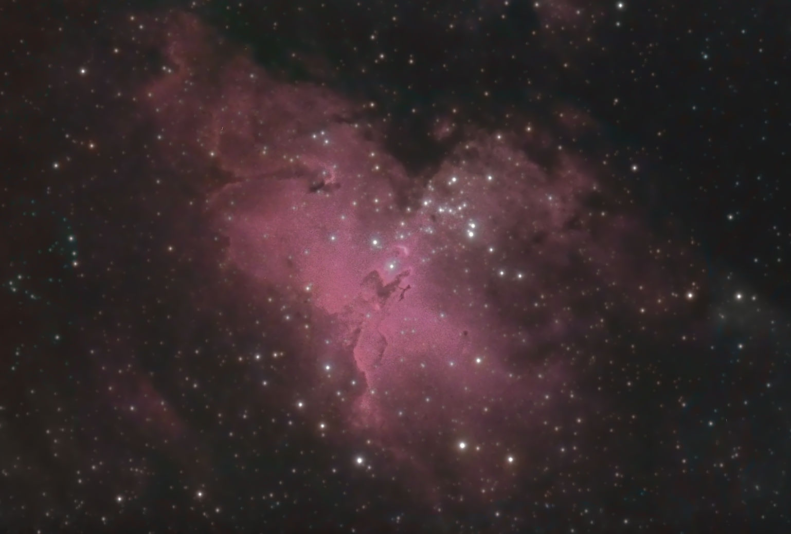

jetzt die ersten Ergebnisse mit dem Beroflex 400mm, wenn auch T2 Anschluss passt es ja dennoch zu den alten Schätzen:
Für eine gute Sternabbildung muss ich auf F11 abblenden. Das ist natürlich zeimlich lichtschwach und leider konnte ich noch nicht entsprechend mehr Lights sammeln.
Aber egal, hier die Sobrero Galaxie:
ca. 490 x 10 Sek Luminanz mit Asi462mm, Gelb & Ir-Cut Filter. Farbe aus älterer Aufnahme mit Asi120mc und Mini-Newton.

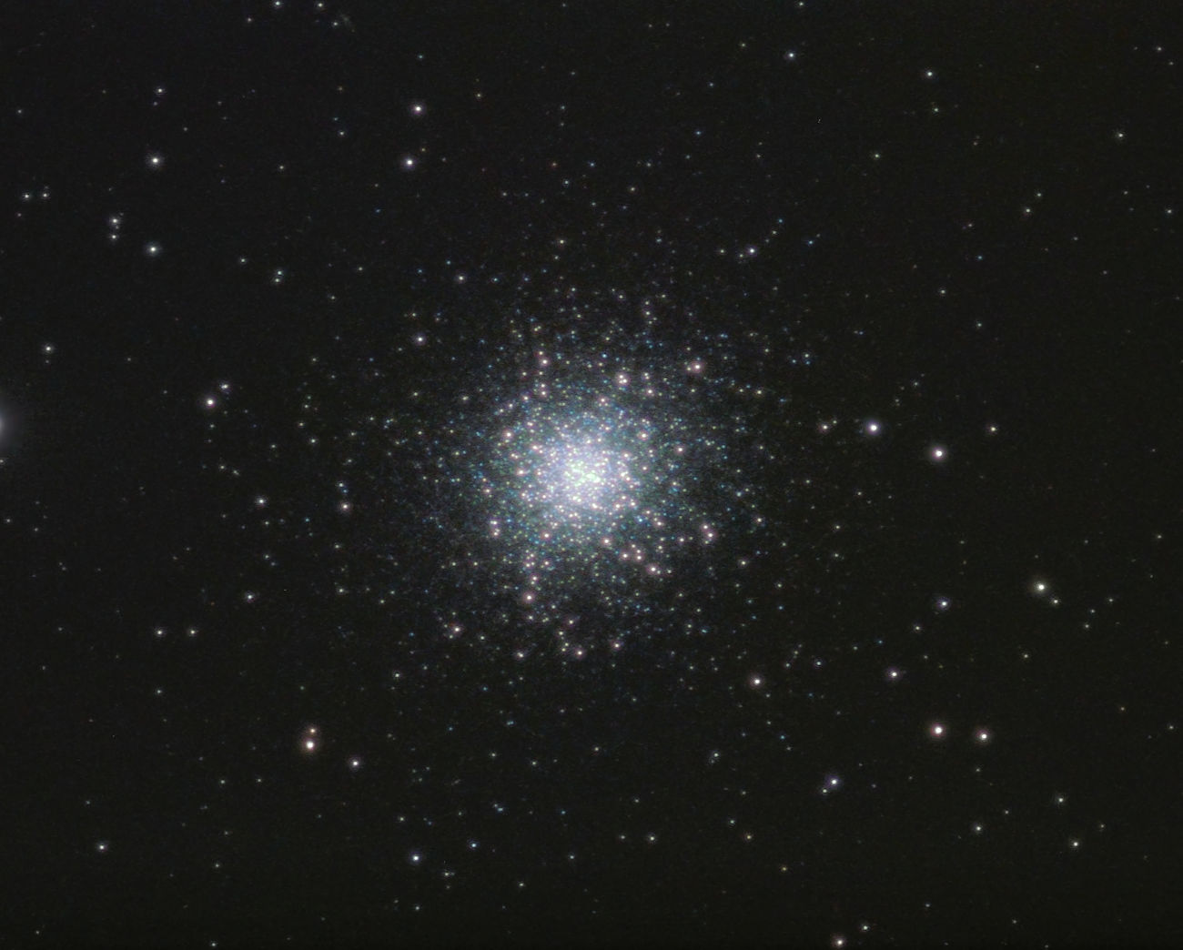

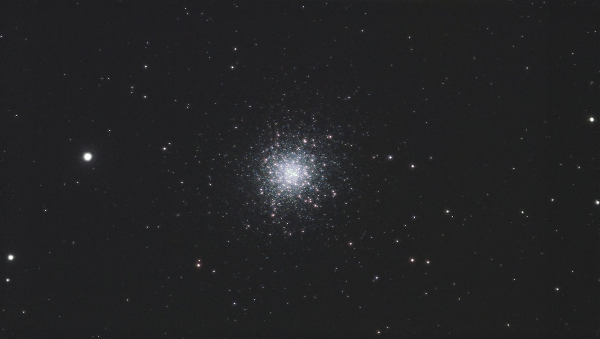

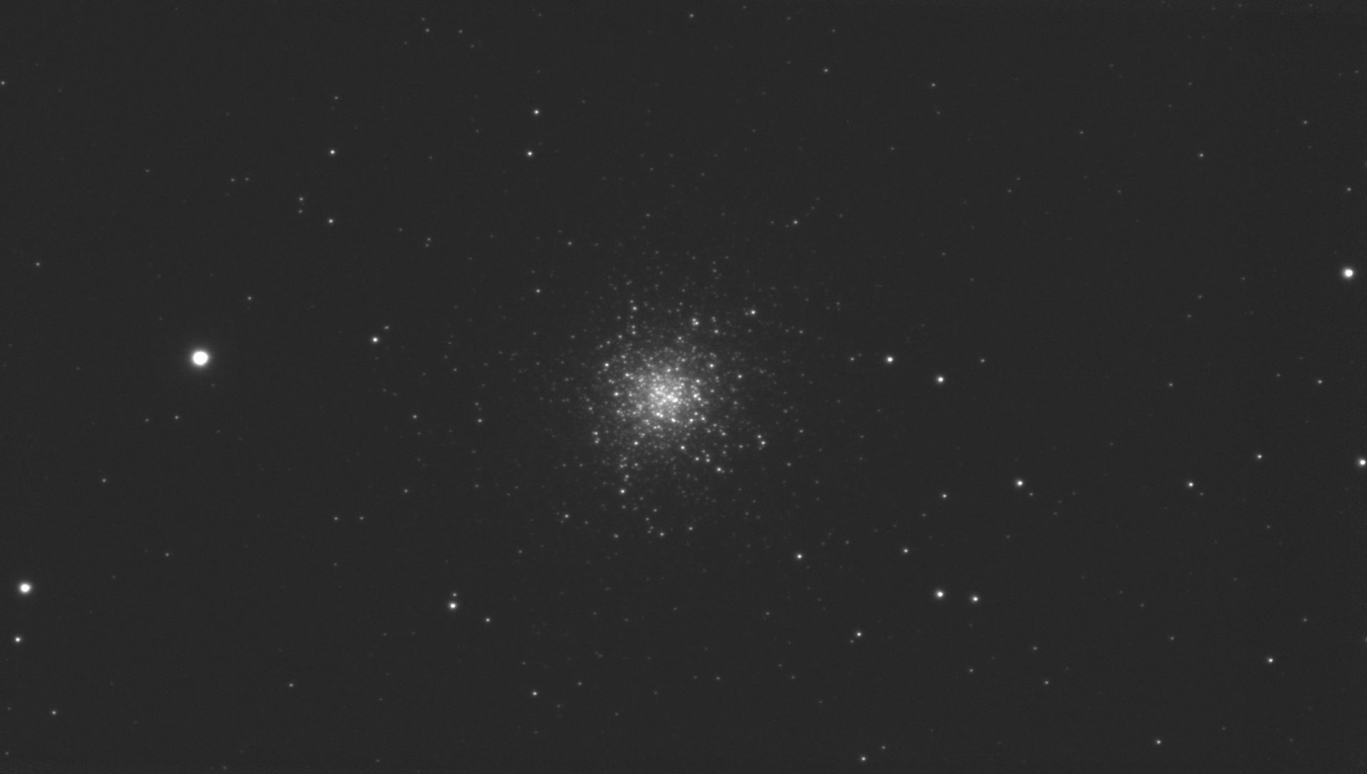

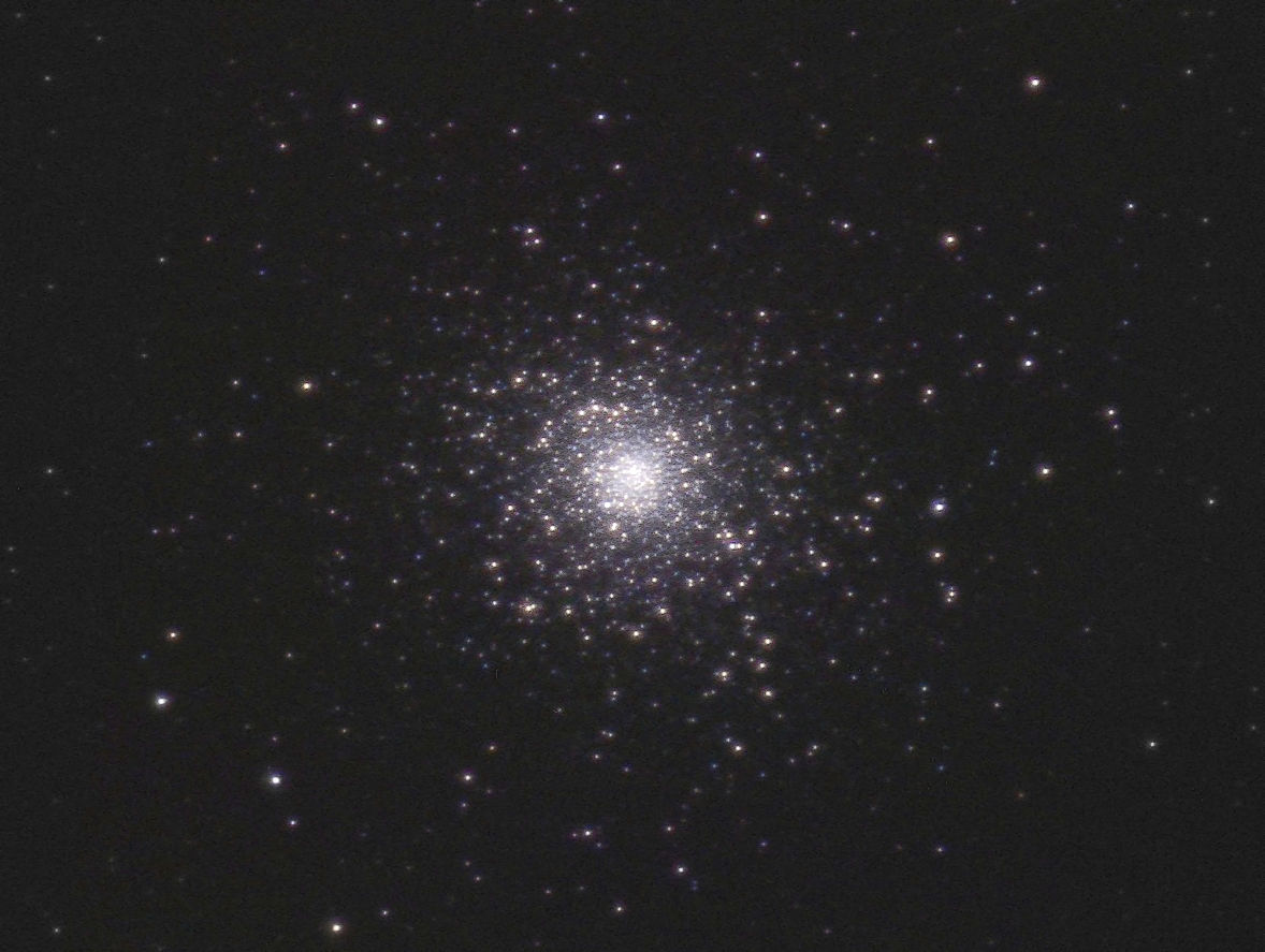

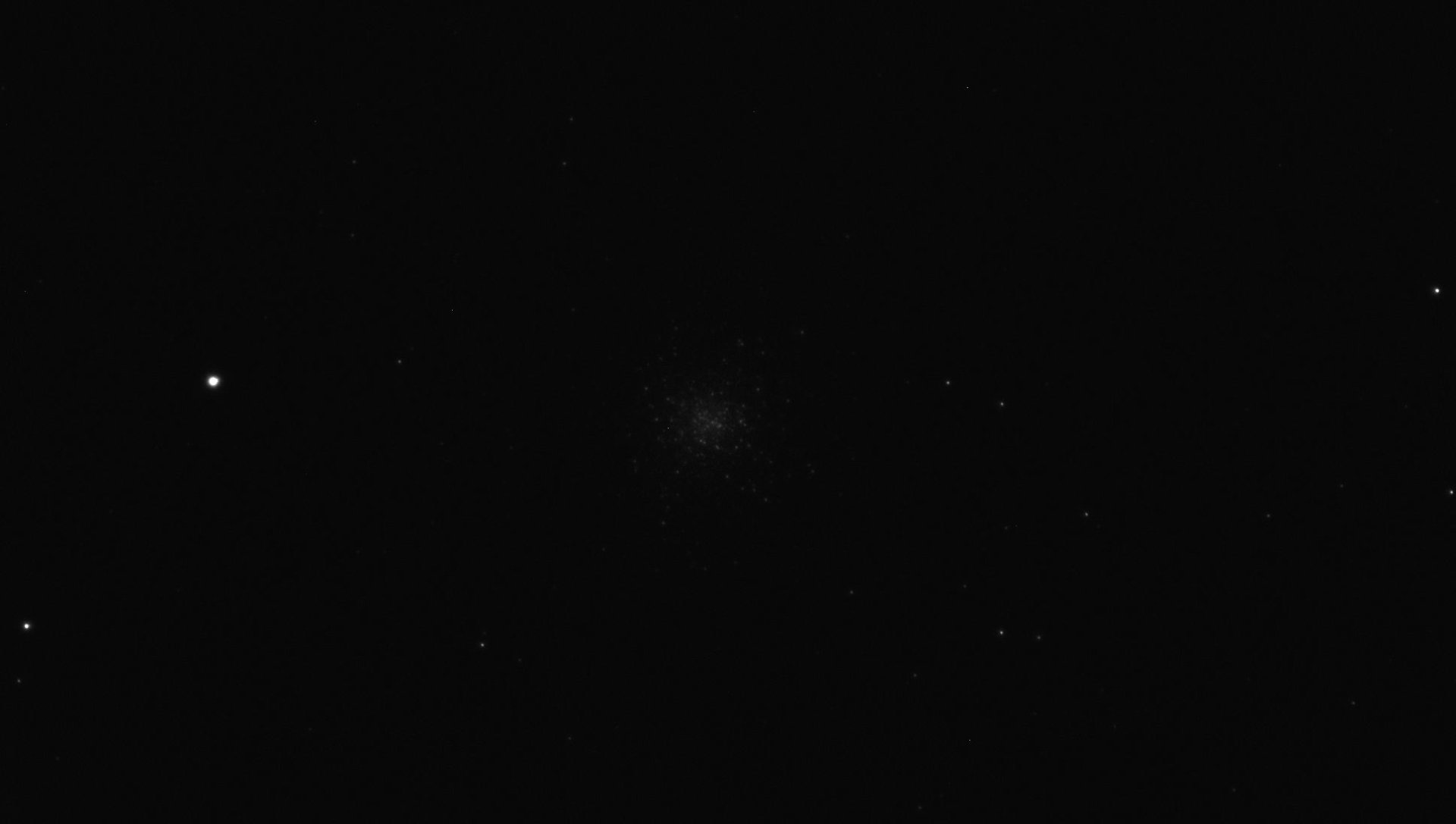

Jetzt noch eine schnelle Herausforderung: Kugelsternhaufen M5 !
Ich konnte leider nur knapp über 200 x 10 Sek. Lights sammeln, Kamera / Farbe wie oben:
Da geht noch mehr, aber meine Selbstbau-Nachführung lief nicht gut. Außerdem fehlt noch mehr Gesamtbelichtungszeit, ich habe deswegen schon weniger gute Lights behalten.
Holger

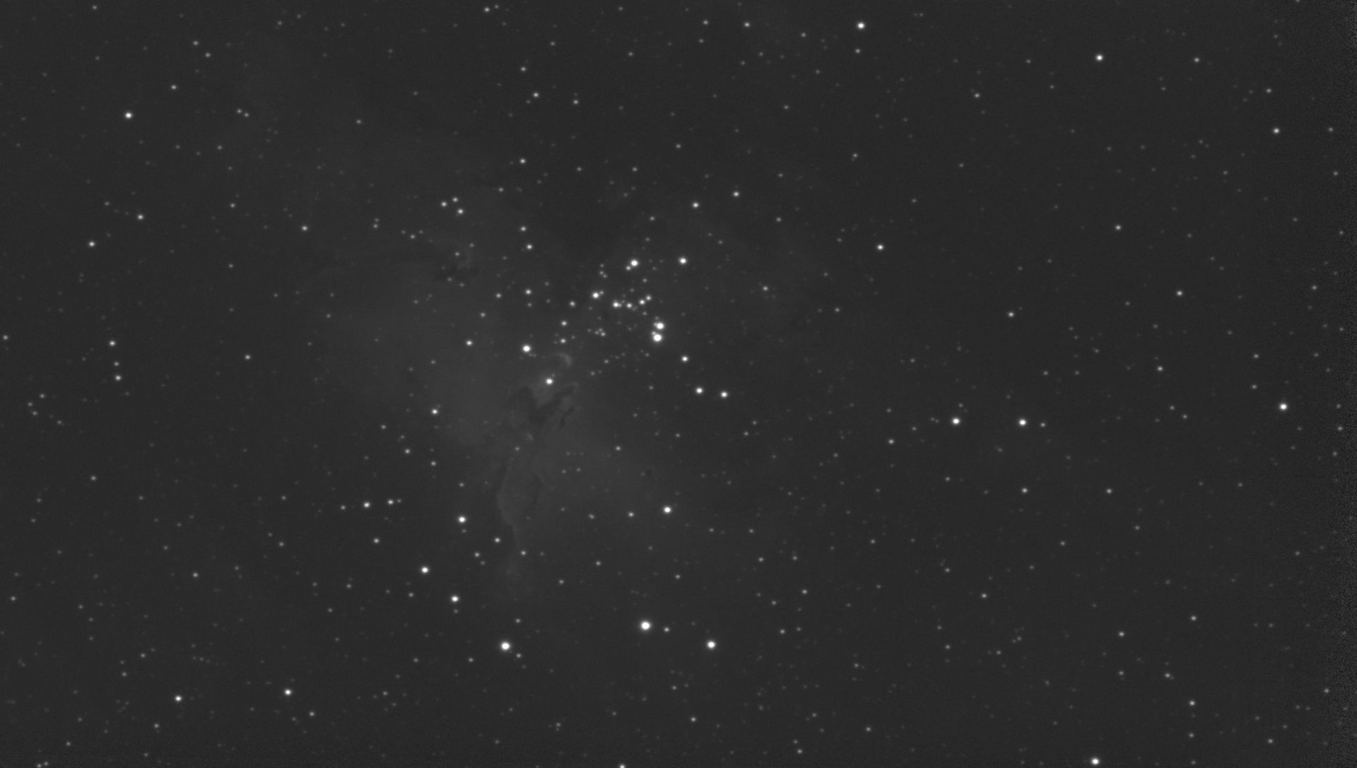

gestern Nacht, den 29.05.24, hatte ich eine kurze Gelegenheit für mein neues Beroflex-Wunschobjekt: M13
Als alles richtig gut lief, zogen leider Wolken auf. So sind nur 97 x 10 Sek. handselektierte Lights übrig geblieben.
Hier das erste Frame:
Das Summenbild aus fitswork:
Nach der Berarbeitung mit gimp die fertige Luminanz:
Hier die ältere Farbaufnahme mit Asi120mc und 76/300mm Mini-Newton Selbstbau:
Damit habe ich dann das L-RGB erstellt und die Farbe noch weiter angepasst, hier das Endergebnis:
Ich bin vom Ergebnis ziemlich überrascht.
Eigentlich wollte ich versuchen an die 2 Stunden Gesamtbelichtungszeit für die Luminanz zu erreichen.
Dazu dann noch ca. 1 Stunde mit der Asi120mc für die Farbe.
Aber würde das nochmal eine deutliche Verbesserung bringen und sich lohnen ?
Was meint ihr dazu ?
Holger
ich konnte gestern nochmal ein wenig nachlegen bevor es dann wieder zuzog.
jetzt sind es 244 x 10 Sek. Lights:
Ich bin wirklich zufrieden mit dem Beroflex.
Bisher stammt die Farbe ja aus der Mini-Newton Aufnahme. Mal sehen ob ich M13 noch mit der Asi120mc und dem Beroflex probieren kann.
Ob das farblich noch etwas bringen wird ???
Meist bleiben ja bei den alten Objektiven die Sterne weiß mit Farb-Halo / Saum.
Holger
gestern Abend wollte ich eigentlich die Bodes-Galaxie aufnehmen. Tja, ich habe gesucht und gesucht, aber die eigentlich doch recht helle Galaxie, nicht im Livebild entdecken können. Auch nicht die Zigarren-Galaxie.
Ich verwende ja Stellarium und mein Ausgangsstern, mit ähnlichem Dek. Wert war Giausar. Den hatte ich auch auf dem Monitor, wenn auch um ca. 90° verdreht. Aber der Schwenk um die Stundenachse um knappp über 1,5 Std. nach vorne führte in Gebiete, die ich einfach nicht zuordnen konnte.
2x2 Binning, gain am Anschlag, 2 Sek. Belichtungszeit und einfach keine Galaxie zu sehen. Ist mir ein Rätsel, denn z.B. die Sonnenblumen-Galaxie konnte ich zuletzt deutlich erkennen.
Nach unzähligen Versuchen habe ich gegen 1 Uhr aufgegeben aber dann spontan den Adlernebel anvisiert. Mit RG610 Rotfilter & IR-Cut konnte ich das richtige Gebiet, aufgrund der auffälligen Sterne, recht schnell finden.
Hier das Summenbild aus 348 x 10 Sek:
Farbe habe ich aus dieser älteren Aufnahme mit dem 76/300 Mini Newton Selbstbau verwendet:
Und hier das L-RGB mit der Luminanz mit dem 400mm Beroflex bei F11 und RG610+IR-Cut:
Holger
Hallo Jan,
danke für den Hinweis, SharpCap habe ich noch nicht ausprobiert.
Zuletzt habe ich die gewünschten Objekte alle mit meiner Methode gefunden. Wahrscheinlich lag ich bei der Bodes Galxie doch knapp daneben.
Der kleine Sensor bei 400mm Brennweite, da ist das Gesichtsfeld schon gering.
Hier aber jetzt meine 3 Ergebnisse der letzten Nächte mit dem 400mm Beroflex bei F11.
M94 - 507 x 10 Sek. Lights mit Gelb&IR-Cut Filter, Farbe aus ältere Aufnahme mit Asi120mc am Mini-Newton
Irisnebel - 485 x 10 Sek, Rest wie oben.
Sichelnebel - 477 x 10 Sek, RG610&Ir-Cut, Farbe wieder aus älterer Aufnahme.
So das war´s erst einmal mit dem Beroflex, geplant ist demnächt wahrscheinlich der Schleier / Nordamerika-Nebel mit dem 55mm Objektiv.
Holger
