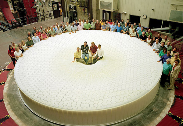

Eine weitere unabhängige Strategie, die allmählich Fahrt aufnimmt, basiert auf der systematischen Analyse von weak gravitational lensing Effekten, wie sie vom Dark Energy Survey (DES) oder bald auch vom Large Synoptic Survey Telescope (LSST) durchgeführt wird.
Die Gestalt und Position von weit entfernten Objekten werden durch den Gravitationslinseneffekt von Massen entlang der Sichtlinie geringfügig verändert. Über große statistische Ensembles gemittelt lassen sich so nicht nur Informationen über die Verteilung und Dichte von dunkler Materie gewinnen, sondern auch über kosmologische Parameter wie den Hubble-Parameter auf verschiedenen Entfernungs- und Zeitskalen:
Viewpoint: Weak Lensing Becomes a High-Precision Survey Science
Analyzing its first year of data, the Dark Energy Survey has demonstrated that weak lensing can probe cosmological parameters with a precision comparable to cosmic microwave background observations.
One of the most important aspects of the DES reports is the comparison with the most recent CMB measurements from the Planck satellite mission. The CMB is the radiation that was left over when light decoupled from matter around 380,000 years after the big bang, so Planck probes the Universe at high redshift ( z∼1100). The DES data, on the other hand, concern much more recent times, at redshifts between 0.2 and 1.3. To check whether Planck and DES are consistent, the CMB-constrained parameters need to be extrapolated across cosmic history (from z∼1100 to z∼1) using the standard cosmological model. Within the experimental uncertainties, this extrapolation shows good agreement, thus confirming the standard cosmological model’s predictive power across cosmic ages. While this success has to be cherished, everyone also silently hopes that experimenters will eventually find some breaches in the ΛCDM model, which could provide fresh hints as to what dark matter and dark energy are.
Credit: LSST
