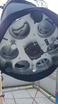

Der Spiegel ist 510mm und 38mm dick. Bei einem Dobson ist das recht egal, da muss ich nichts auf einer EQ8 heben. Anders wäre es bei einem normalen NEwton für eine paralaktische Montierung. Da wird es schwerer zu heben.
Wenn kein Dobson, kommt eigentlich nur ein Nauris 18" in Frage, auch wegen dem Preis.

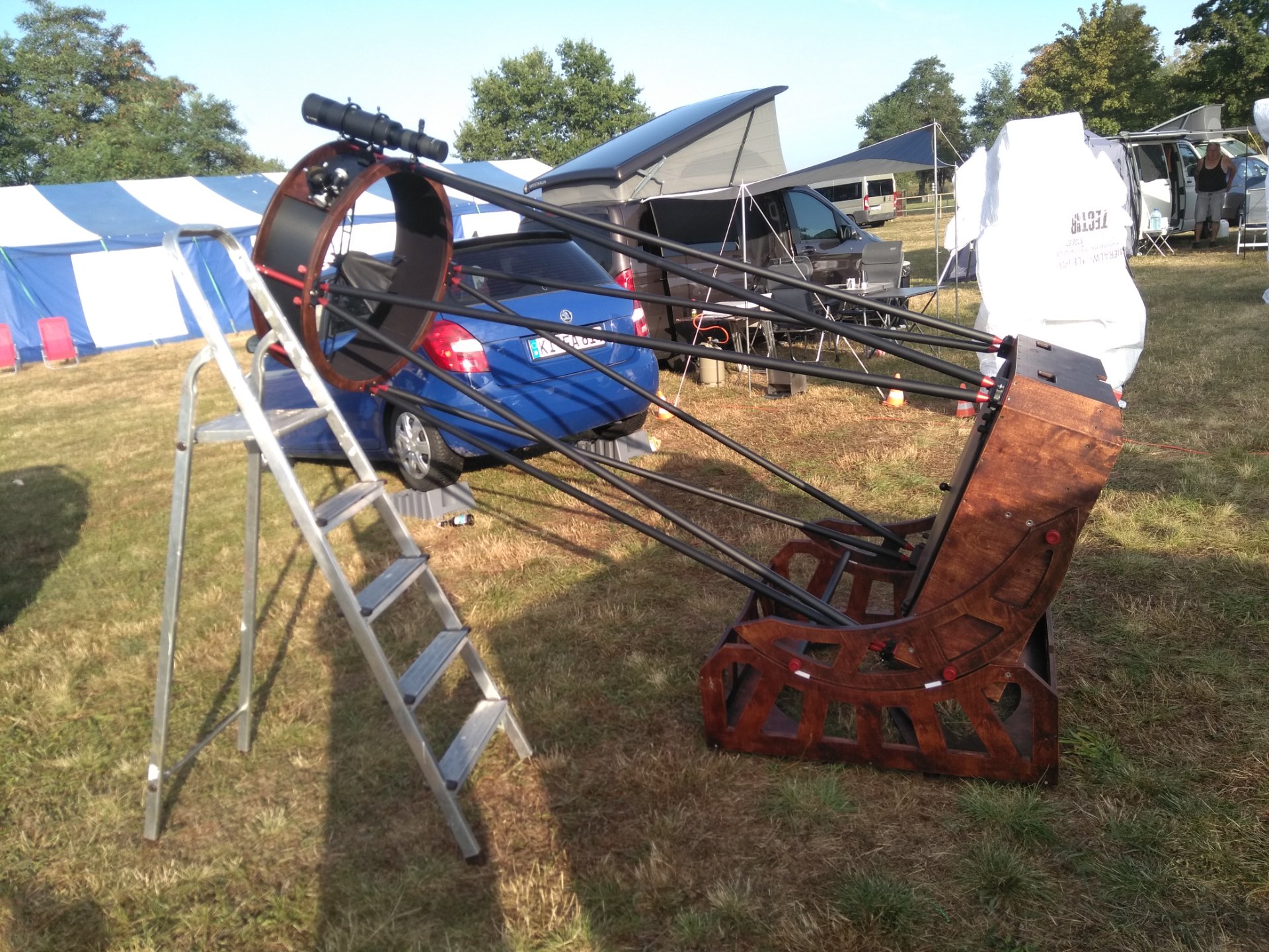

Hallo Raul,

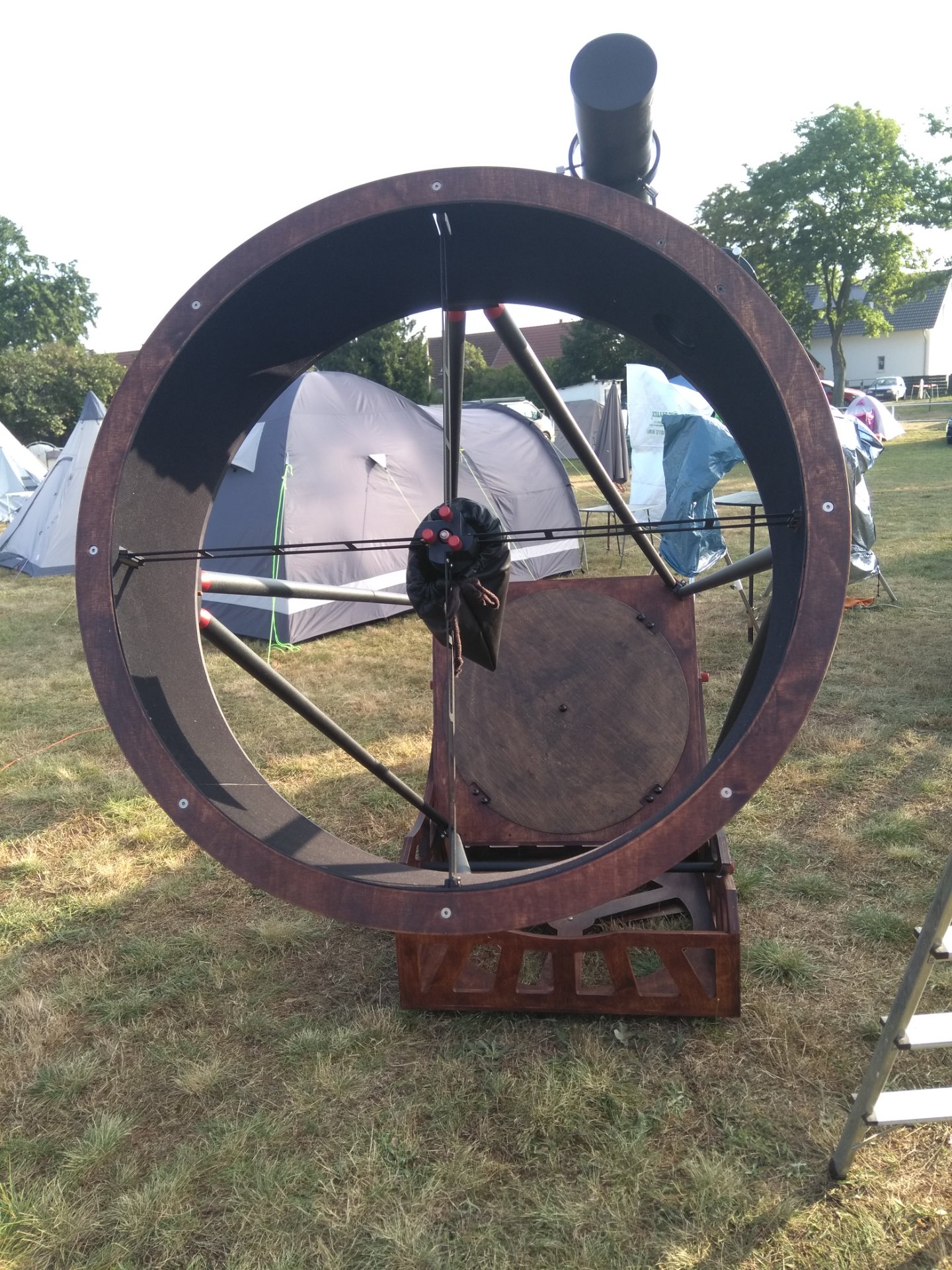

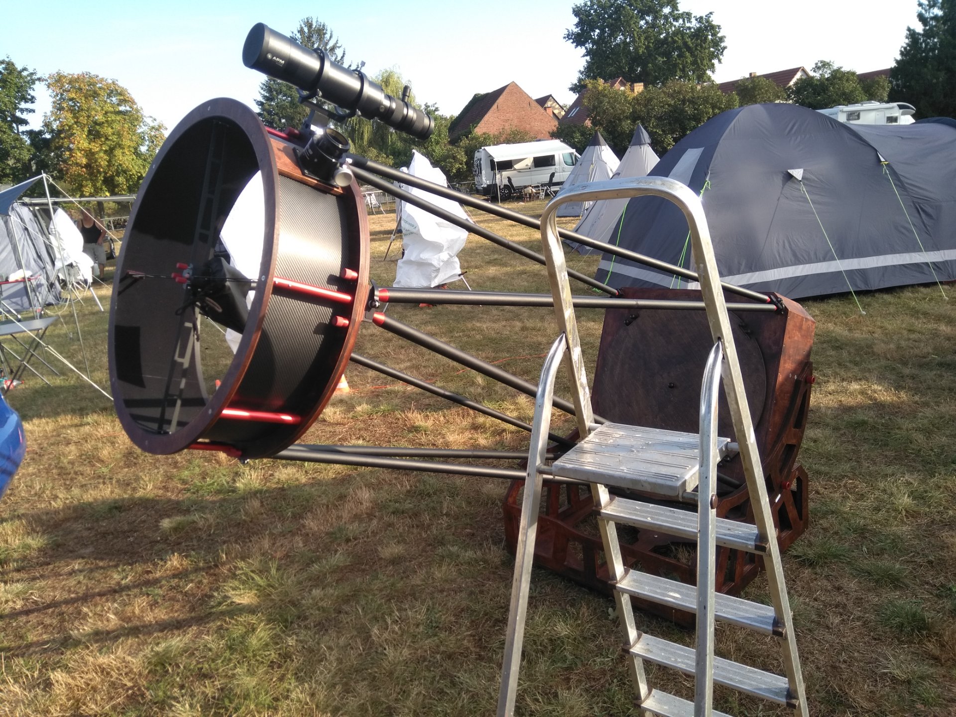

auf dem letzten WHAT in Gülpe war ein 26 Zoller zu bewundern! Er war optisch hervorragend. Der Besitzer hat es hier im Forum erworben.
Hier der Link: Archiv - Großer Newton 26 Zoll
VG Frank
