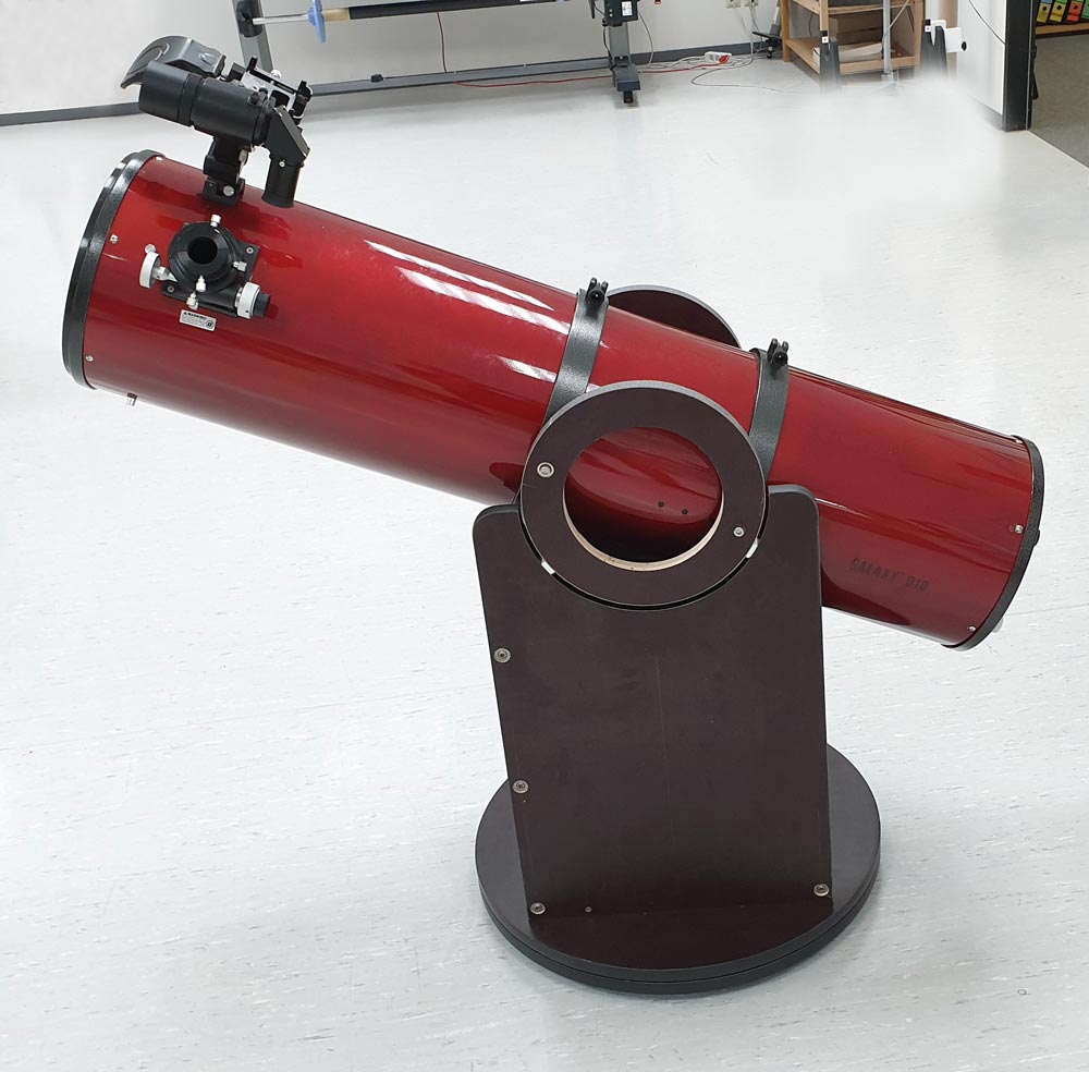

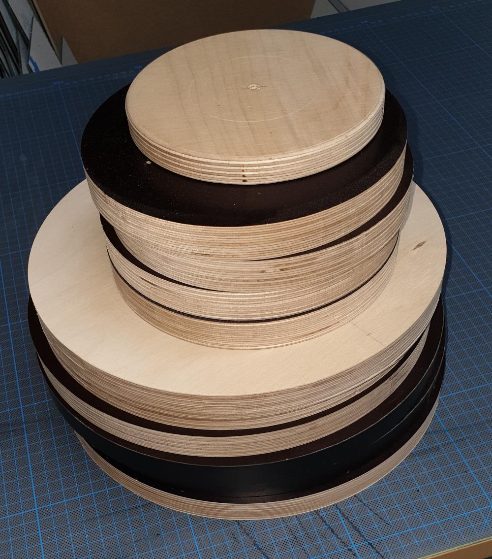

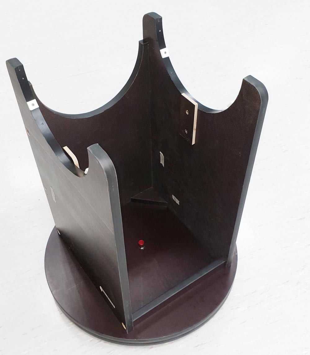

ich bin gerade mit meinem Dobson fertig geworden. Dazu habe ich mir extra eine kleine Oberfräse beim Amazon, Makita Nachbau, Kosten ca. € 40 und entsprechendes Zubehör gekauft. Am Ende war es sicher € 150 bis € 200 zusammen für Fräser, Eckenschablonen etc. . Ich hatte keine Ahnung vom Fräsen und mir haben sämtliche Youtube Videos wenig geholfen. Das sieht dort immer ganz einfach aus, nur in der Realität fehlt einem die Erfahrung in der Handhabung. Und am Anfang hat man auch Mords Respekt vor dem mit ein paar Tausend Touren, offenem, rotirenden, messerscharfen Werkzeug. Lärm und Staub bis in die letzte Ecke gibt es obendrein noch kostenlos mit. Gegen den Krach hilft Gehörschutz. An dem Staub in allen Ecken, Schränken und Regalen hat man wochenlang Freude.
Wir haben einen 10" f/5 Galaxie Newton, der früher nur kleine "Plastik" ca. 10-12cm Durchmesser Höhenräder hatte. Für uns war es wichtig größere Höhenräder zu bekommen und auch, dass der Einblick des Newton etwas höher liegt darum habe ich de Kiste auch etwas höher gemacht. Der Durchmesser der Grundplatten ist 62 cm mit einem TS Wälzlager.
Als Material habe ich 21mm Siebdruckplatten verwendet. Jetzt hat es ein Endgewicht von 18,4 kg. Ich hatte auch überlegt, aus den drei stehenden Platten je einen Kreis mit ca. 30 cm raus zu fräsen. Das würde je Kreis ca. 1 kg Gewichtsersparnis bringen, dann hätte ich auf der Waage 15,4 kg. Hätte ich statt 21 mm 16 mm Siebdruckplatten genommen, wäre das Kampfgewicht mit drei Ausschnitten knapp 12 kg. Für Susanne und mich ist aber das Gewicht nicht Ausschlag gebend, da wir an unserem Beobachtungsplatz den Dobson aus dem Transporter direkt ausladen können und nur knapp 10 m tragen müssen. Daher bleibe ich bei den knapp 19 kg und verzichte auch auf die drei Ausschnitte.
Zurück zum Fräsen. Ich habe bei diesem Projekt ewig viel Zeit und Material zum testen und ausprobieren gebraucht. Falls jemand 30cm Höhenräder will, da habe ich noch einiges über! :sneaky:Ursprünglich dachte ich an einem oder zwei Wochenenden ist alles fertig. Wenn ich so was wieder machen würde, würde ich bei plattenzuschnitt24.de das Material fix und foxi bestellen. Die machen für kleines Geld, die fertig gefrästen Teile auch mit Ausschnitten, dafür kann man das Rohmaterial kaum im normalen Baumarkt kaufen. Lieferzeit ist nur wenige Tage. Man kann alles Online planen und direkt bestellen. Eine mega-toll gemachte Web-Seite. Dann gibt es nur noch eine einzige Anwendung für eine Oberfräse, das sind die Kanten. Das kann man bei den Zuschnittleuten nicht bestellen. Dafür habe ich mir eine sogenannte "Stegkante T-Molding" besorgt. Im Prinzip ist das eine richtig dicke, leicht kreisförmige (Riesen Radius) Kunststoffkante die auf der Rückseite ein ca. 4mm tiefe Stegleiste mit Hakenprofil hat. Dafür muss man in die Mitte der Platten-Kante eine 2,5mm dicke, ca. 4,5 mm tiefe Nut fräsen. Diese Stegkante hält darin super fest, fühlt sich in den Händen richtig gut an Zusätzlich kann man die Kante für die Ewigkeit auch noch zusammen mit weißen Holzleim einpressen. (=Gummihammer).
Ansonsten wenn man Freude an Holzbearbeitung hat, finden sich natürlich viele weitere Anwendungen für eine Oberfräse. Nur für den Dobson-Bau, wie beschrieben, lieber fertige Teile holen.
Viel Spaß beim Dobsonbau! MünchenBeiNacht - Ewald

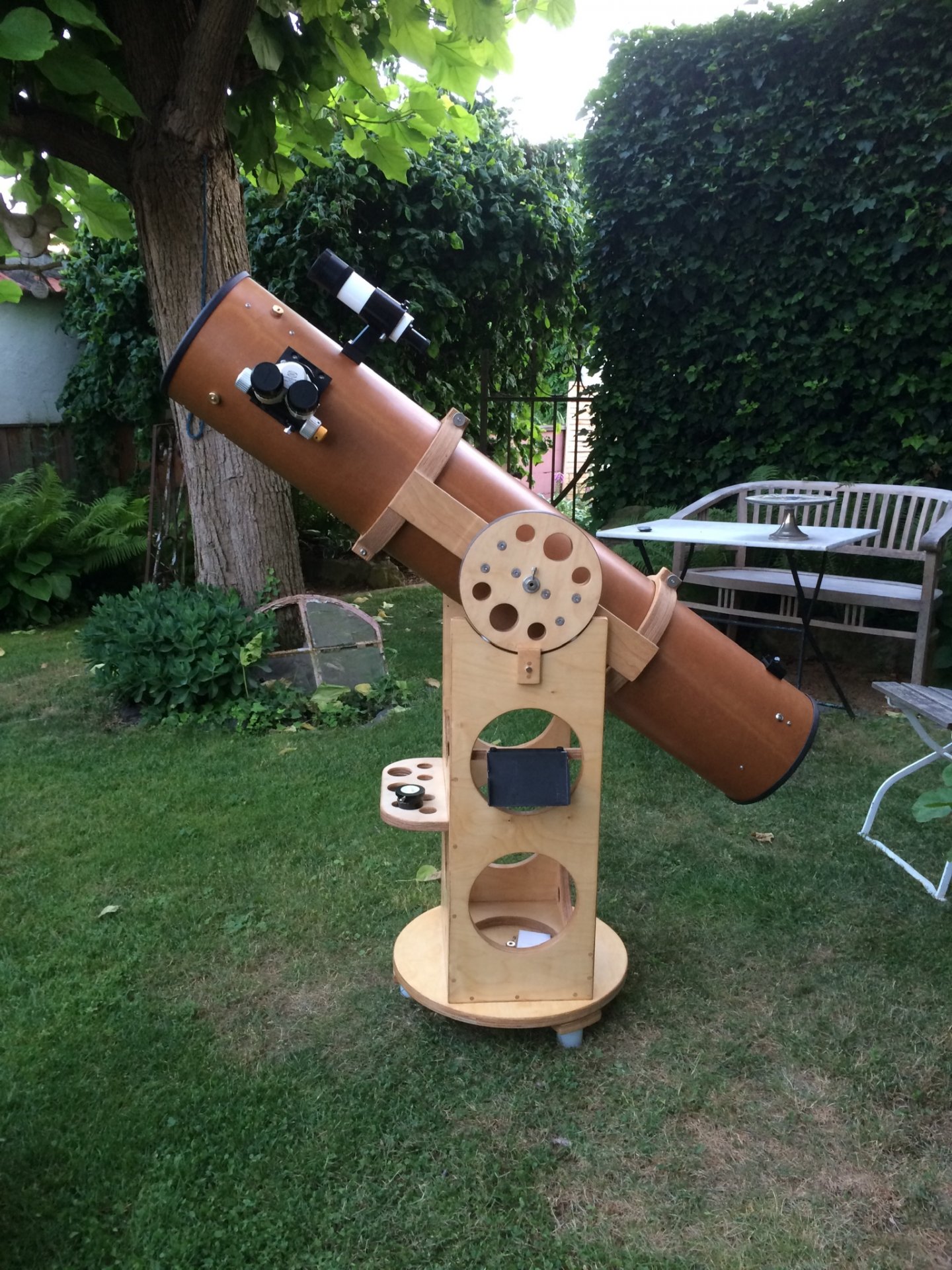

ich habe meinem 10"er eine ähnliche Montierung aus 15mm Multiplex spendiert. Die Räder sind noch etwas größer und zur Gewichtsersparnis habe ich einfache möglichst große Löcher in die Rockerbox gefräst. Die Bodenplatte ist zwar auch Rund, aber der Boden der Box ist es nicht. Das macht die Konstruktion etwas leichter und die Standfläche ist so immer noch groß genug, damit den Dobs niemand unwillentlich umwirfst.
Nachträglich muss ich sagen, dass selbst 15mm starke Multiplexplatten ein klein wenig überdimensioniert sind. 12mm hätten für die Box wohl auch gereicht. Die geschlossenen Höhenräder sollten aber etwas dicker sein, denn so kann man sie schön als Transportgriffe verwenden.

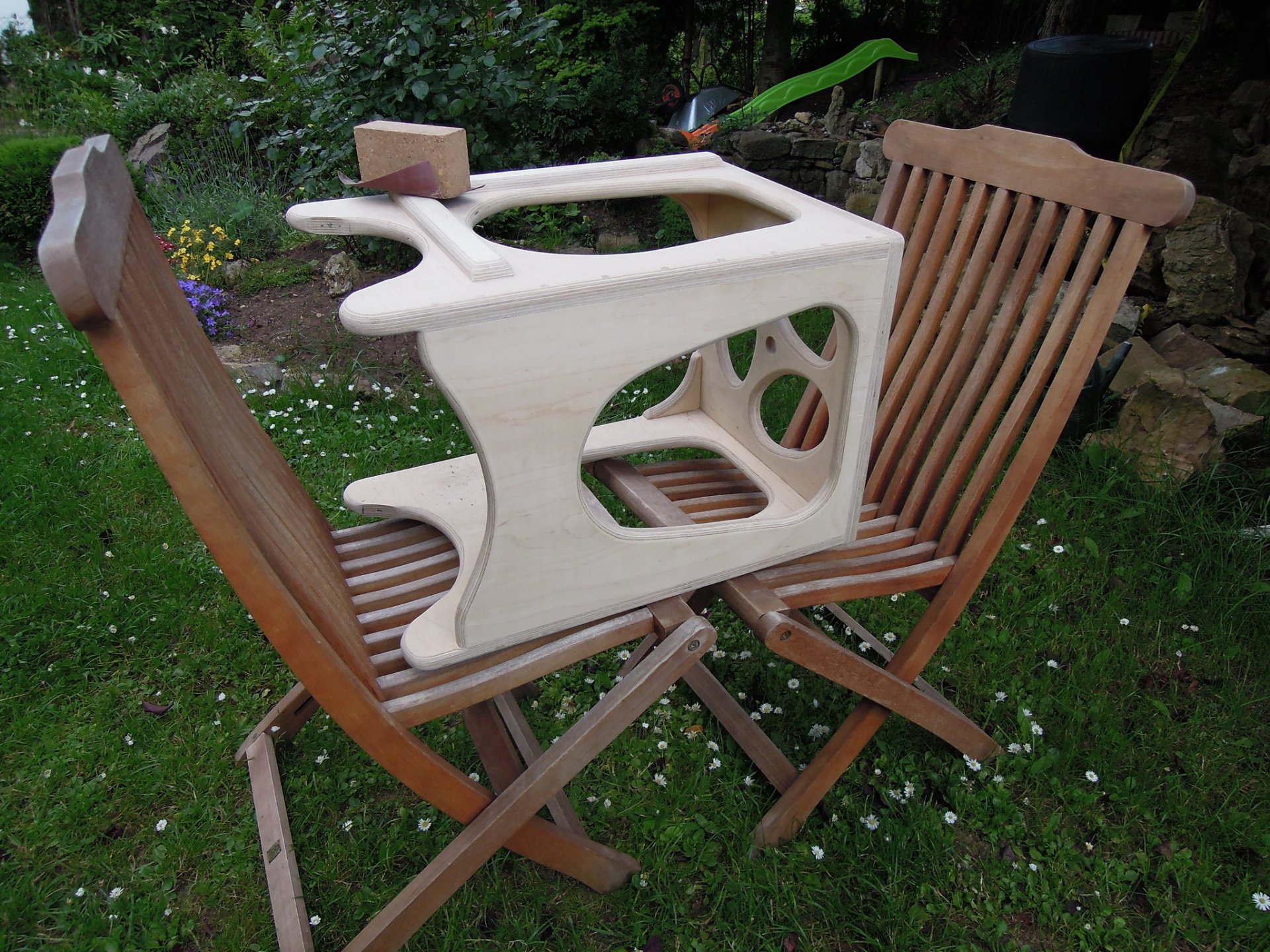

ich würde sagen Stichsäge, den Pendelhub ausschalten und ein feines Metallsägeblatt einspannen, das gibt einen sauberen Schnitt und es reißt nichts aus.
So mache ich es immer.
Ralf

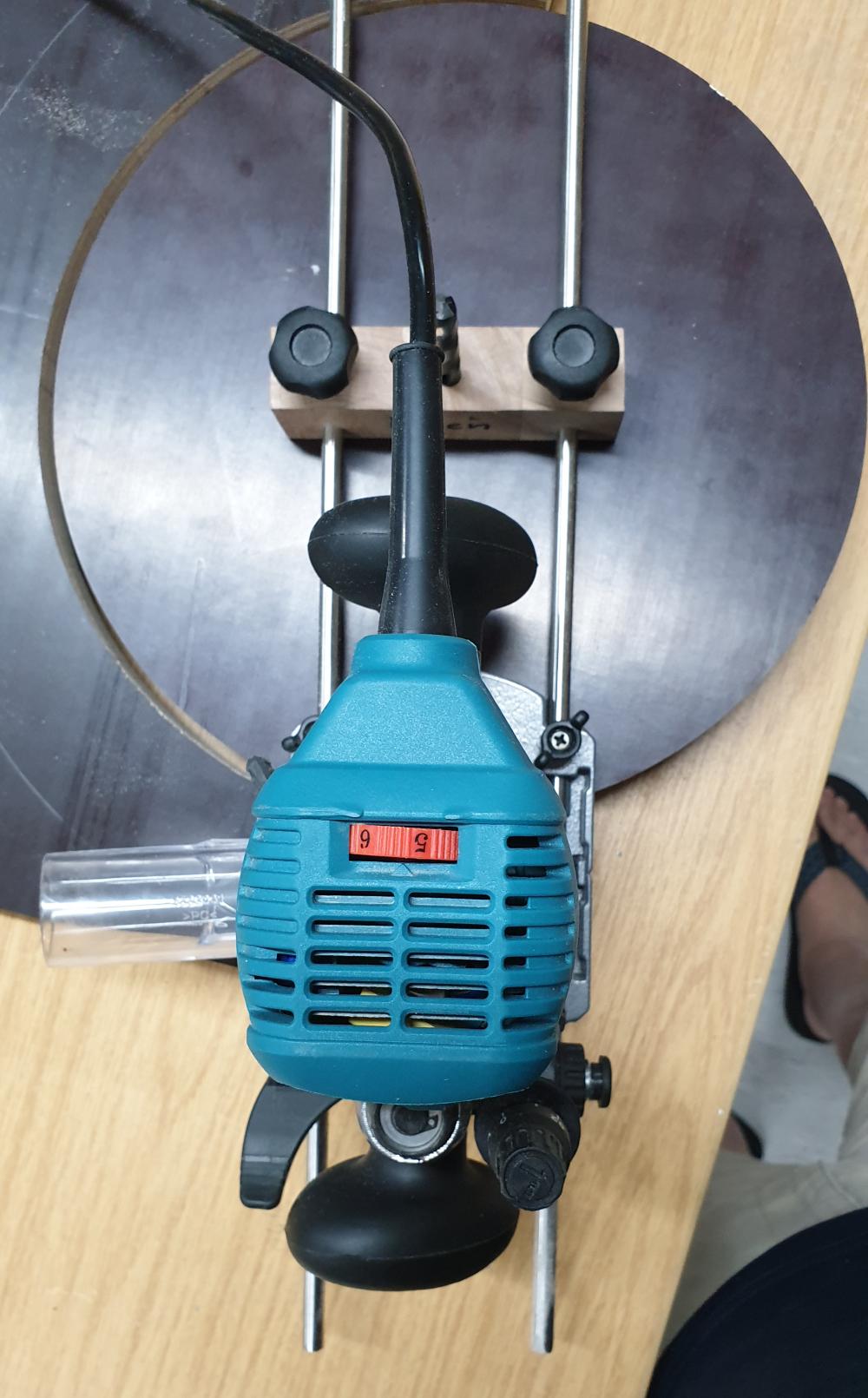

Ich habe auch einiges an Material gebraucht und ziemlich geübt. Vor allem man muss drei Mal überlegen wenn man einen 300 mm Kreis will, der Fräser 6 mm dick ist, was für einen Abstand/Radius stellt man ein: 300, 150, 156, 153 mm ???? Ist halt wie mit dem Rechts und dem anderen Rechts. Bei Verwendung eines Zirkels hat man in der Mitte immer ein Loch. Ist nicht unbedingt ein Problem, muss man aber wissen.
Auch richtig überlegt muss werden, wie hält man das Werkstück fest, so dass der Zirkel nicht anstößt und vor allem wie hält man das rausgefräste Stück fest. Ich habe es mit ankleben aber am Ende einfach mit Anschrauben gelöst. Macht halt auch wieder Löcher. Und man braucht in jeden Fall auch eine "Opferplatte" auf den Tisch und wenn man auf schöne kreisförmige Fräslinien im Tisch verzichten möchte, muss man sich die Frästiefe auch geanu überlegen.

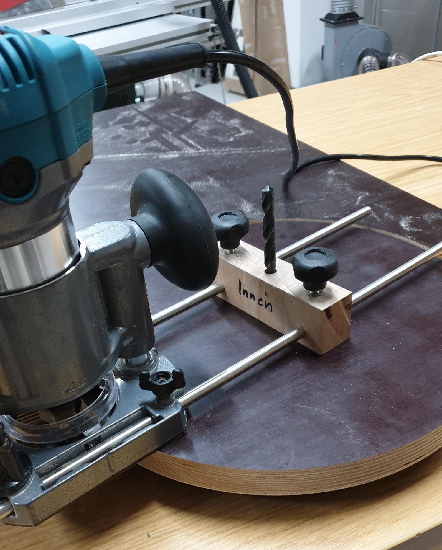

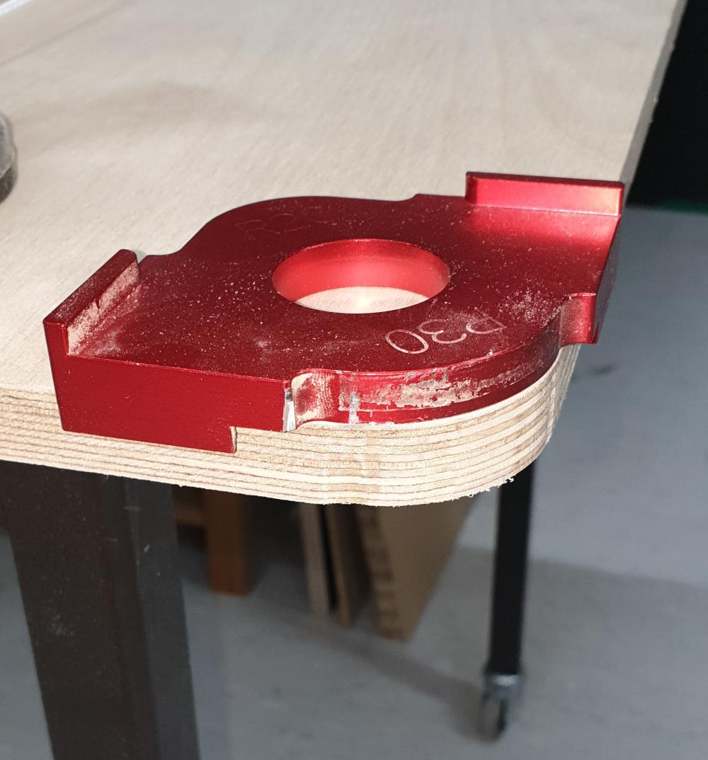

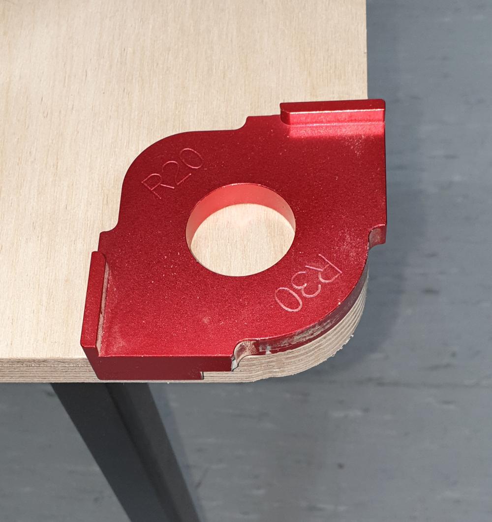

Die vier Ecken oben an meinem Dobson habe ich mit einer 30 mm Schablone gemacht. Die habe ich gekauft. Geschickte HJolzwerker machen sich das selber. Das funktioniert in etwa so ...

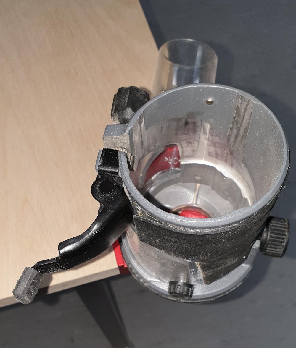

Konnte ich aber nur machen, da ich einen zweiten, ich nenne es Fräsmaschinenhalter bereits hatte, der entsprechend schmal / klein im Durchmesser ist.
Hier dieser Halter ohne die eigentlich Fräse.

Tipp zu deiner Radienschablone:

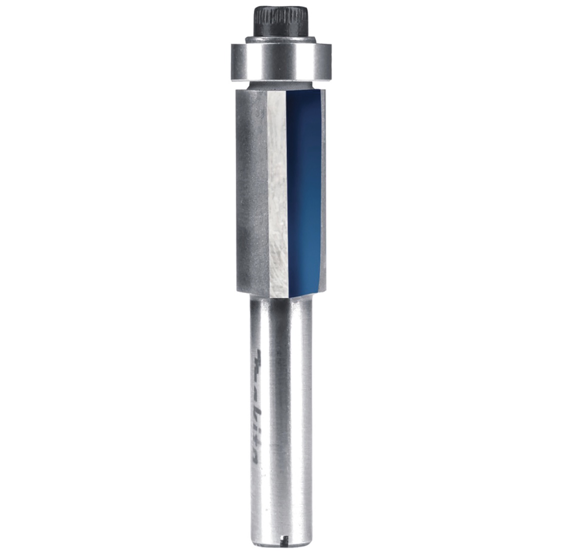

Die gehört unter die Platte und mit einem Bündigfräser geht’s dann zur Sache, so bist du nicht mit dem Fräskorb eingeklemmt. Die Dinger sind ja eigentlich für die Tischfräse gedacht.

Die "Auflage" fräst man ja nicht weg. Bei Verwendung eines Bündigfräsers oder eines Kopierrings liegt die Fräse ja nicht am Werkstück auf, sondern auf der Schablone.
