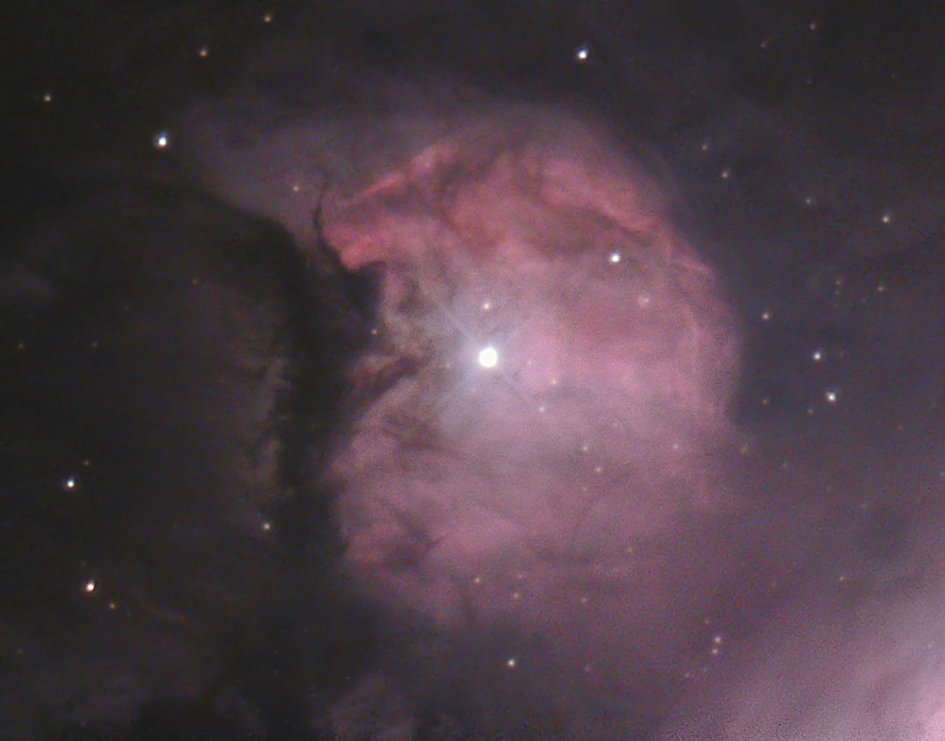

Am 25.02.24 war M43 mein Ziel.
Asi462mm: 447 x 1 Sek. mit Rg610 & IR-Cut Filter
Asi120mc: 140 x 1 Sek.
L-RGB:
Holger

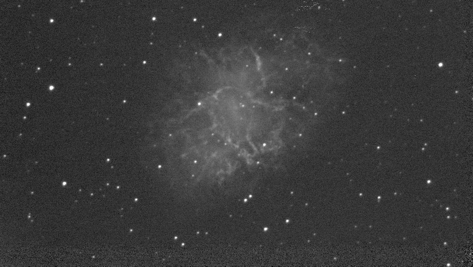

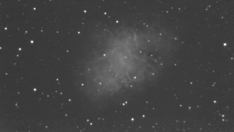

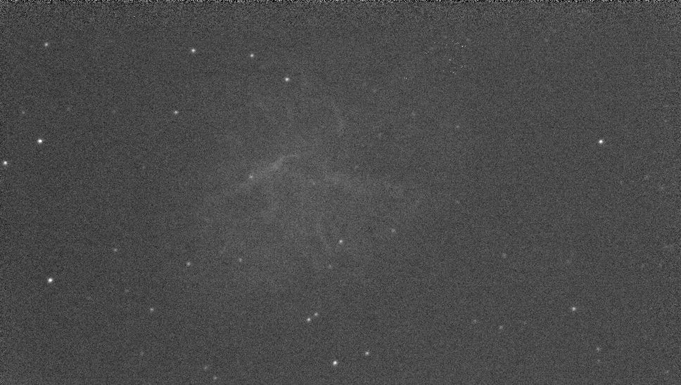

jetzt wollte ich unbedingt nochmal M1 mit der neuen Asi462mm probieren.
Dabei sollte ich wieder die Filter testen, also RG610 mit IR Cut für H-Alpha, OIII & IR-Cut und nur den IR Cut.
Den Anfang machte der Rotfilter. Belichtungszeit 1. Sek. und Gain 250. Tja und schon das erste Problem: M1 war nicht im Livebild zu sehen.
Man ist der lichtschwach ! Das habe ich wirklich unterschätzt.
Also mal 2 x 2 Binning aktiviert und jetzt konnte ich ihn finden. Habe dann auch so aufgenommen.
Später der Wechsel auf OIII Filter und jetzt musste ich zusätzlich den Gain hochziehen, bis schon das Rauschen deutlich zu sehen war, um M1 zu erkennen.
Nur mit IR Cut war der Nebel auch mit normalen Gain-Einstellungen gut auzumachen.
Ich hatte da eigentich nicht viel Hoffnung und deswegen nur wenige Lights gesammelt.
Dennoch möchte ich euch die Ergebnisse zeigen, da ich ziemlich überrascht wurde.
H-Alpha - 115 x 1 Sek
OIII - ca. 40 x 1 Sek.
nur Sperrfilter - ca. 230 x 1 Sek.
Als Luminanz habe ich H-Alpha und Sperrfilter Bild addiert. OIII ist rausgeflogen.

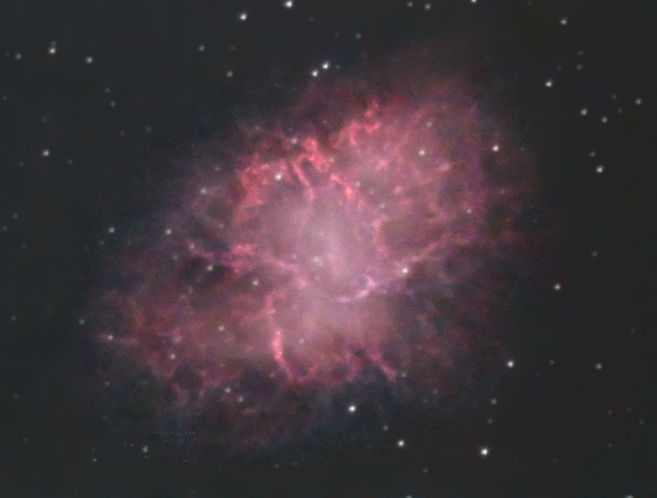

Aber für etwas Farbe habe ich es für das HOO Bild verwendet.
Ich habe das dann später ein wenig zu einem älteren Farbbild dazugemischt.
Und so entstand dieses L-RGB, durch Binning natürlich deutlich kleiner:
Holger
...geht doch, die Auflösung ist gut! Wenn Du dann da die nächsten Jahre dranbleibst, dann kannst Du die Filamente wegfliegen sehen!

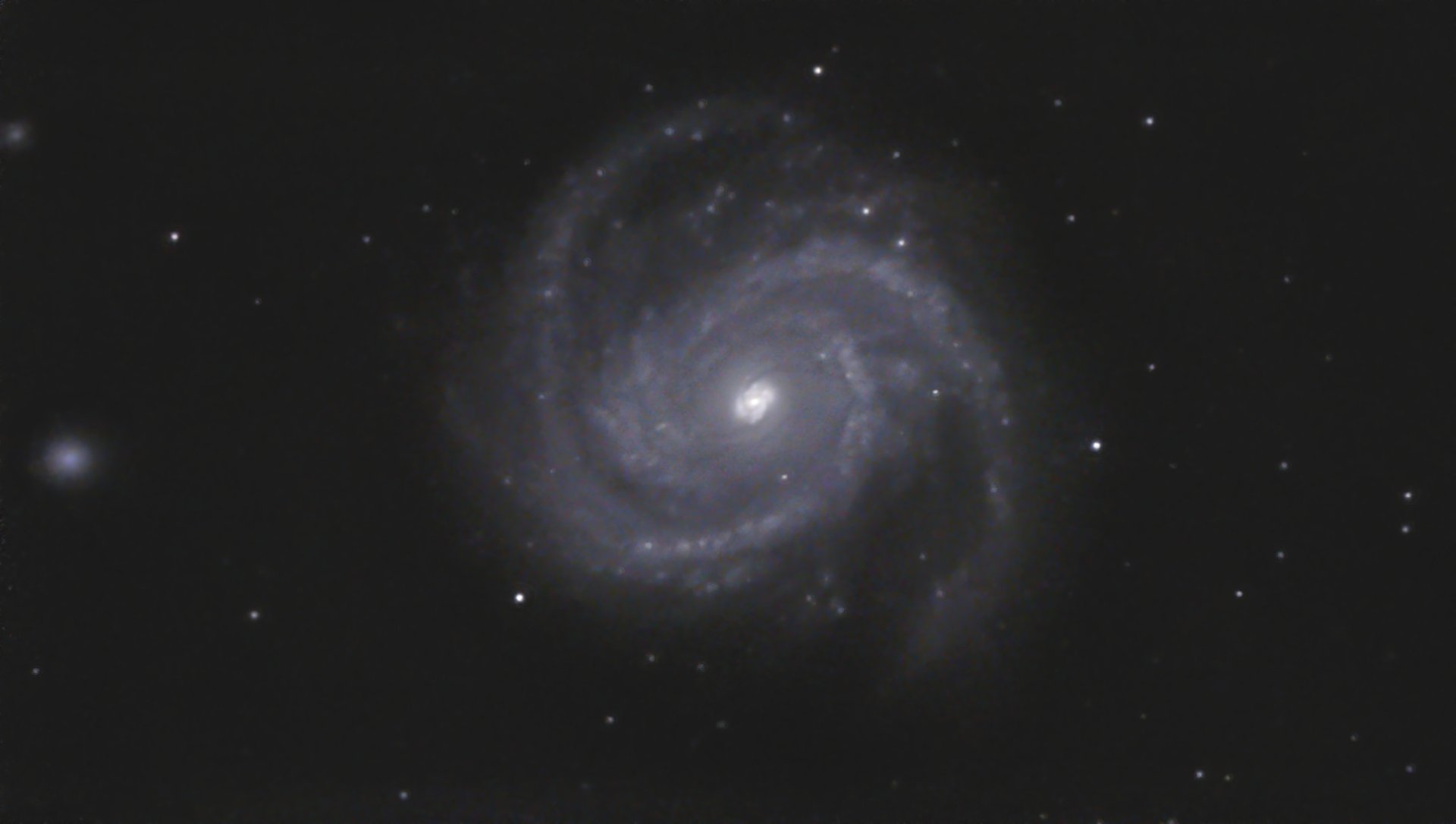

nach längerer Pause kam am 19.04.2025 wieder der 12er Dobson für Deepsky zum Einsatz.
Ziel: M100
Livebild mit 1 Sek. Belichtungszeit zeigte leider nicht viel. Bei der Farbaufnahme mit Asi120mc war es dann trotz 2x2 Binning noch schwieriger, da die Kamera extrem rauscht. Da hier auch wenig Sterne im Bild sind, erschwerte dies das Stacking extrem. Ich musste das später Bild für Bild in fitswork manuell machen und auch viel aussortieren.
Luminanz Asi462mm ohne Filter (auch kein Sperrfilter)
764 x 1s
Asi120mc 2x2 Binning
ca 150 x 1s
Hier das L-RGB:
Naja, da gibt es hellere / einfachere Objekte, die mehr geeignet sind. Vielleicht dann auch wieder mit der Kombi Gelb & IR-Cut Filter.
Holger

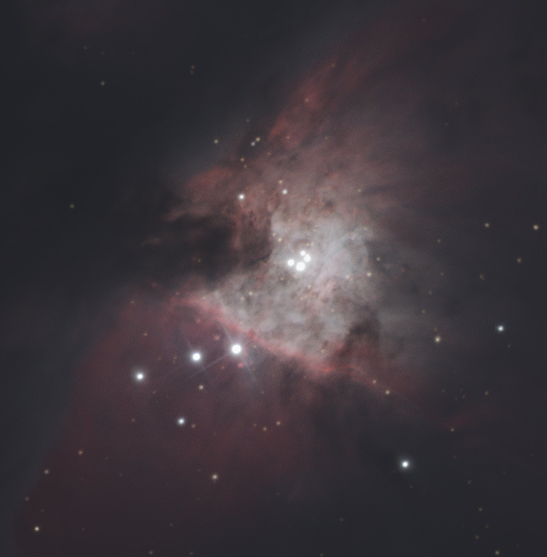

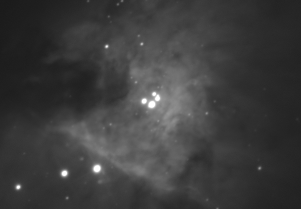

gestern Nacht wollte ich nochmal den Orionkern mit der neuen Asi662mc aufnehmen.
Diesmal sogar als 2 Teile Mosaik.
Pro Abschnitt habe ich ca. 200x0,5 Sek. Lights verwendet und dieses Endergebnis erarbeitet:
Seeing war unterirdisch aber egal, macht dennoch Spaß.
Anschließend kam noch die Asi462mm mit der Kombi RG610&TS47 für den IR Bereich zum Einsatz um die vom Nebel verdeckten Protosterne zu sehen.
Hier als Animation im Wechsel mit der Aufnahme im visuellen Lichtspektrum:
Holger
Hey Holger, tolles Experiment mit der IR Aufnahme! Sehr spannend zu sehen, was da im verborgenen so Schlummert und darauf wartet frei geblasen zu werden ;)
